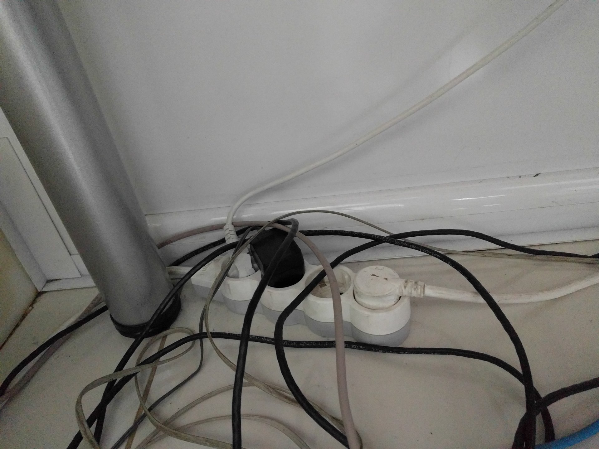

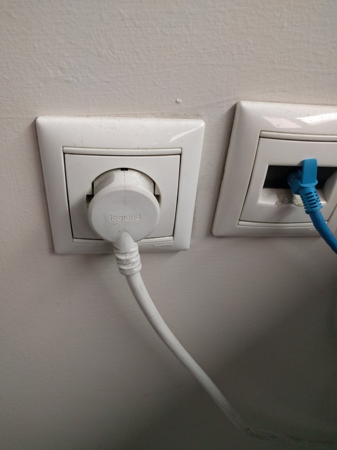

Λοιπόν, ξεκινάει από δω η παροχή:
Από μια απλή μπρίζα στον τοίχο, ξεκινάει ένα πολύμπριζο, το οποίο βεβαίως είναι επώνυμο, της λεγκραντ.

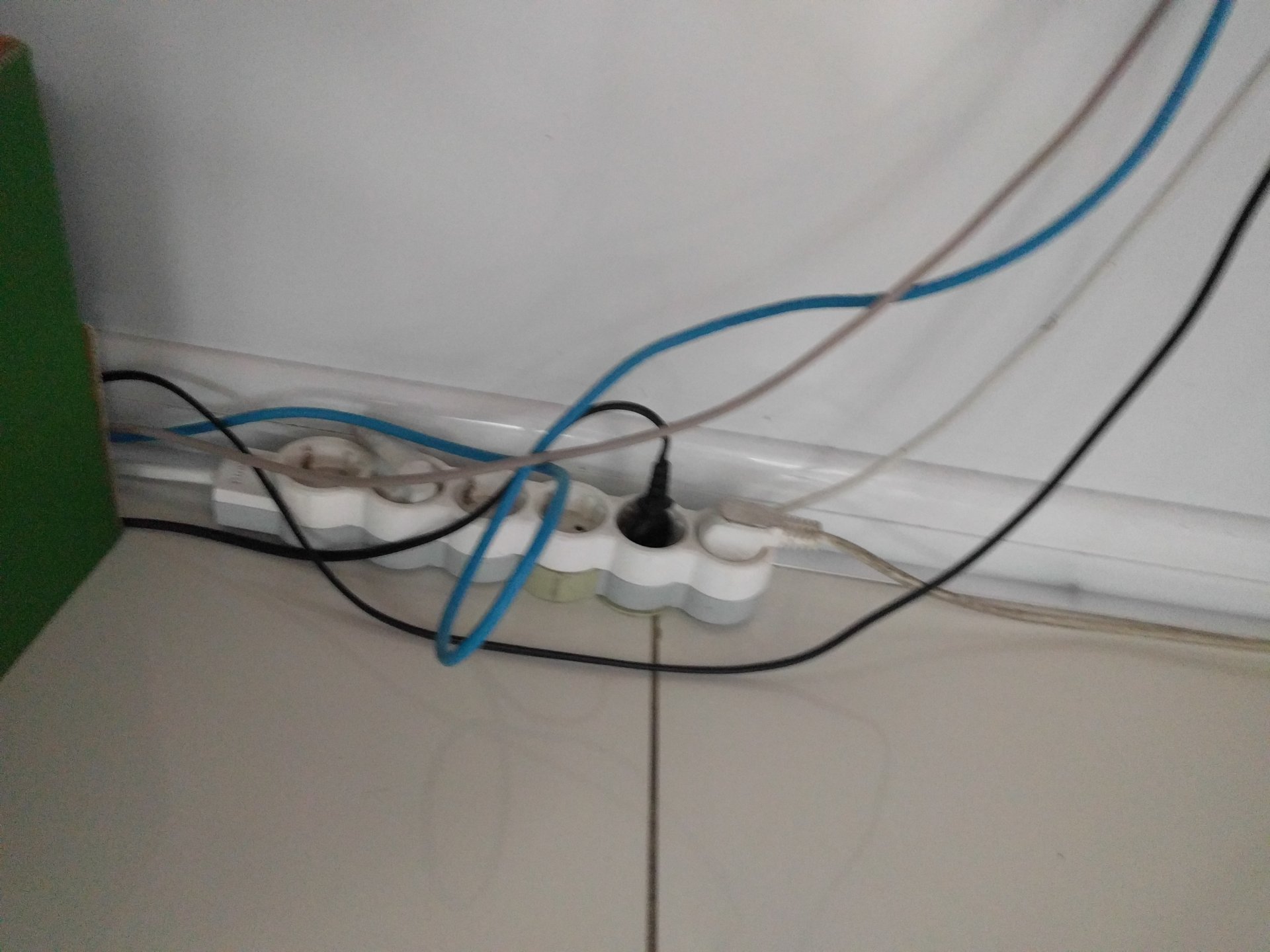

Να το πολύμπριζο στη συνέχεια:
Κι όπως βλέπετε από την τελευταία μπρίζα του, ξεκινάει δεύτερο πολύμπριζο, ομοίως επώνυμο. Να το δεύτερο:

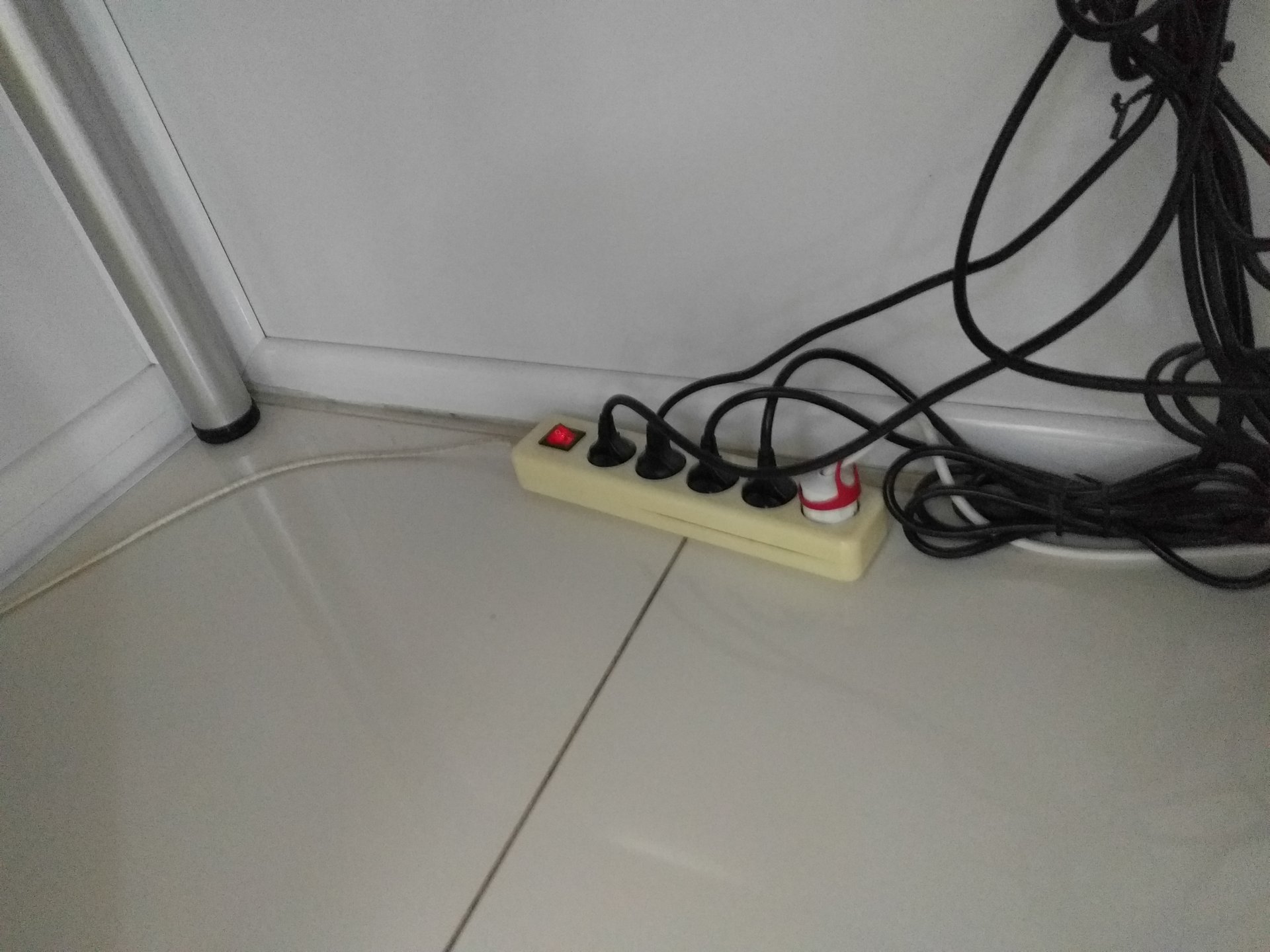

Όπως βλέπετε, από την τελευταία μπρίζα ξεκινάει άλλο πολυμπριζο, όχι επώνυμο αυτή τη φορά. Να το:
Είναι λίγο κίτρινο από τα χρόνια, αλλά δίνει ρεύμα σε πολύ ακριβό εξοπλισμό.

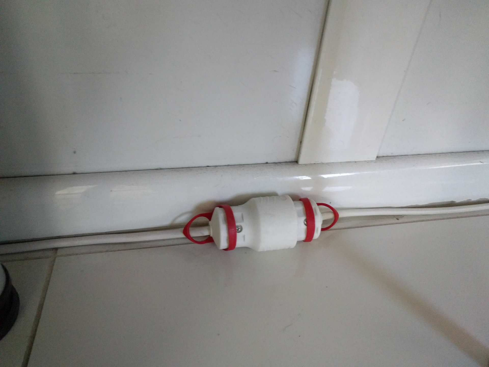

Βεβαίως, από την τελευταία μπρίζα του, ξεκινάει προέκταση, να η ένωση μερικά μέτρα πιο κάτω:
Το οποίο συνεχίζει σε άλλο πολύμπριζο. Βαριέμαι να ανεβάσω άλλες φωτογραφίες.
Αφου το ανωτέρω δουλεύει εδώ και χρόνια απροβλημάτιστα, το ένα δικό μου πολύμπριζο με 2 ρημαδοενεργά ηχεία, τι πρόβλημα να έχει άραγε;

ειναι η επιτομη της ασχημιας και συνδιαζεις διαφορες διατομες μεταξυ των οποιων 1.5mm^2.
αν η εν λογω πριζα ασφαλιζεται στον πινακα με 16αρα ασφαλεια τοτε εκτος απο θεμα καλαισθησιας τιθεται και θεμα ασφαλειας (σε περιπτωση βραχυκυκλωματος) καθοτι το εχεις και κρυμμενο
Δεν είναι δικό μου, ούτε σε δικό μου χώρο. :p
Επαγγελματικός χώρος είναι. Δεν ενδιαφέρεται κανείς για ομορφιά εκεί. Απλώς βρεθηκα, το είδα και γέλασα και το φωτογράφησα για να το δείξω.:p

βαλε μαναμ μου ενα ντεντικειτεντ 3χ4 με δικη του ασφαλεια
μεχρι και εγω το χω κανει...
Αυτά τα'κανα όταν ήμουνα μικρός.
Μεγαλώσαμε και τα ξεπεράσαμε.
Εσείς που είστε μικροί ακόμα, τραβήξτε ξεχωριστές γραμμές.
Εγώ θα βάλω ένα ups στο τέλος.
On line.
Αυτά.

Εγώ πάντως που είχα το ίδιο πολύμπριζο με εσένα (αυτό που έβαλες στην φωτογραφία), πολύ σοβαρά και με πάσα ειλικρίνεια, θα σου πω ότι λόγω πολύ χαμηλής ποιότητας, βραχυκύκλωσε το καλώδιό του στο σημείο που μπαίνει μέσα, κάπνισε και κόπηκε. Το άλλαξα με άλλο καλώδιο που είχα από άλλη συσκευή, λίγο χοντρύτερο από το εργοστασιακό.
Επίσης ο διακόπτης σταμάτησε να κλείνει. Μένει μόνο ανοιχτός.
Σοβαρά τώρα, πέτα το και βάλε ένα λίγο καλύτερης ποιότητας.

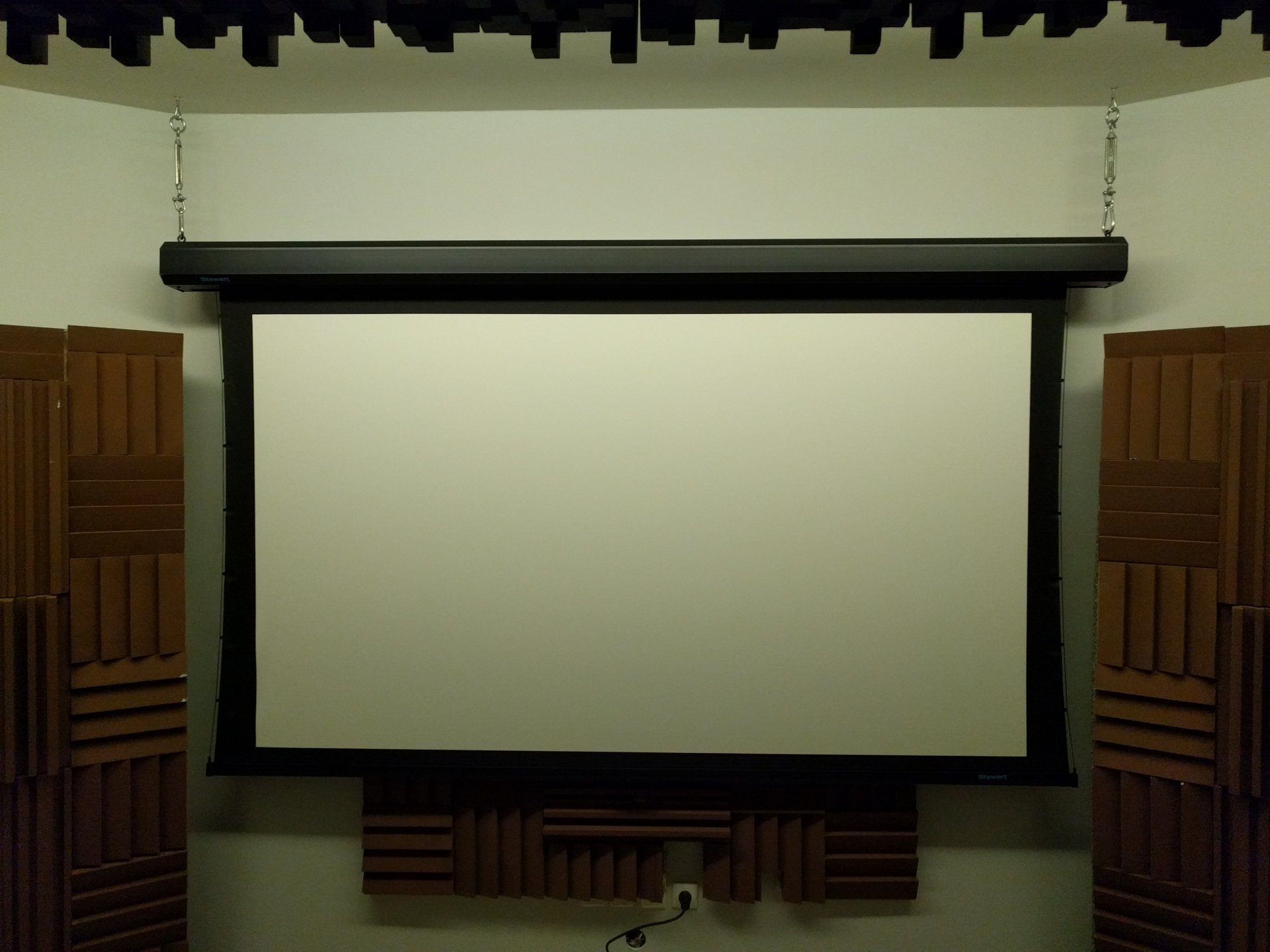

Σε τι ύψος ?
Ψηλά δεν ειναι ?
Ωραία δουλεια μεχρι τωρα πάντως
Εαν έβαζες και ενα ύφασμα ηχοαπορροφητικο πάνω απο τις κατασκευές τυπου μαυρο jersey θα ηταν τρομερά όμορφο και καλαίσθητο.
Βέβαια λογικό να μην σε απασχολεί πολυ ...
Καλη συνέχεια !!
59.254
145.452
Σε τι ύψος ?
Όταν κατεβαίνει πλήρως η οθόνη (στη φωτογραφία δεν έχει κατέβει, δε φαίνεται το μαύρο περιθώριο επάνω) τότε το κάτω όριο της λευκής οθόνης είναι στα 80cm από το δάπεδο.
