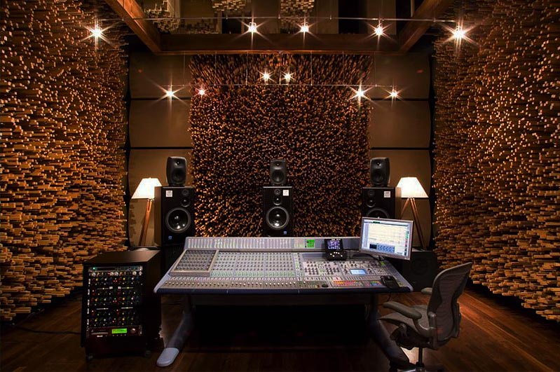

Το νταβανι ειναι το # 1 πραμα στο χωρο για σινε καταστασεις........το καταλαβαινεις οταν προσθετεις συνεχως διαχυτες...........
ιαρ προχωρα σε θελει ολη η χωρα........

Μια παρατήρηση υγειονομικής υφής,δεν είναι όλοι οι οργανισμοί συμβατοί με μόνιμη έκθεση σε σχηματισμούς φελιζόλ και τα μικροσωματίδια που δύνανται ν'απελευθερώνονται παρουσία των δεύτερων.
Μα κι εγώ αυτό λέω: μετρήσεις και βλέπουμε. Ο @costas EAR βιάζεται!
Συμφωνώ. Δεν είδα ακόμα τη μελέτη λεπτομερώς για να ξέρω τις πρόνοιες διάχυσης στο ταβάνι (εάν υπάρχουν). Υπομονή!
Καλέ μας cheezy whizzy ( φτου κι εγώ λάθος το έγραψα ) η εγκατάσταση διαχυτικών διατάξεων στην οροφή ανεξαιρέτως μελετών και περιπτώσεων μοιάζει μ'εκείνο το κινέζικο γνωμικό που παρακινεί κάθε σύζυγο να χαστουκίζει το έτερον ήμισυ έστω και αν δεν ξέρει το λόγο,αφού σίγουρα θα τον γνωρίζει το άλλο του μισό.
Ό,τι και να καταδείξει η μετρητική αξιολόγηση,μια διαχυτική δράση με έκταση από τις χαμηλομεσαίες έως τις κατώτερες υψηλές συνδυασμένη με απορροφητική δράση στις κατώτερες οκτάβες δεν βλάπτει γενικώς την ακροαματική απόδοση σε τυπικούς οικιακούς χώρους.Εκτός και αν ο χώρος σου θα ήταν τόσο ψηλοτάβανος,ώστε οι πρώιμες ανακλάσεις να έπαιζαν δευτερεύοντα ρόλο,οπότε θα χρειαζόταν ενδεχομένως στοχευμένη φροντίδα για την προαγωγή του πεδίου αντήχησης.

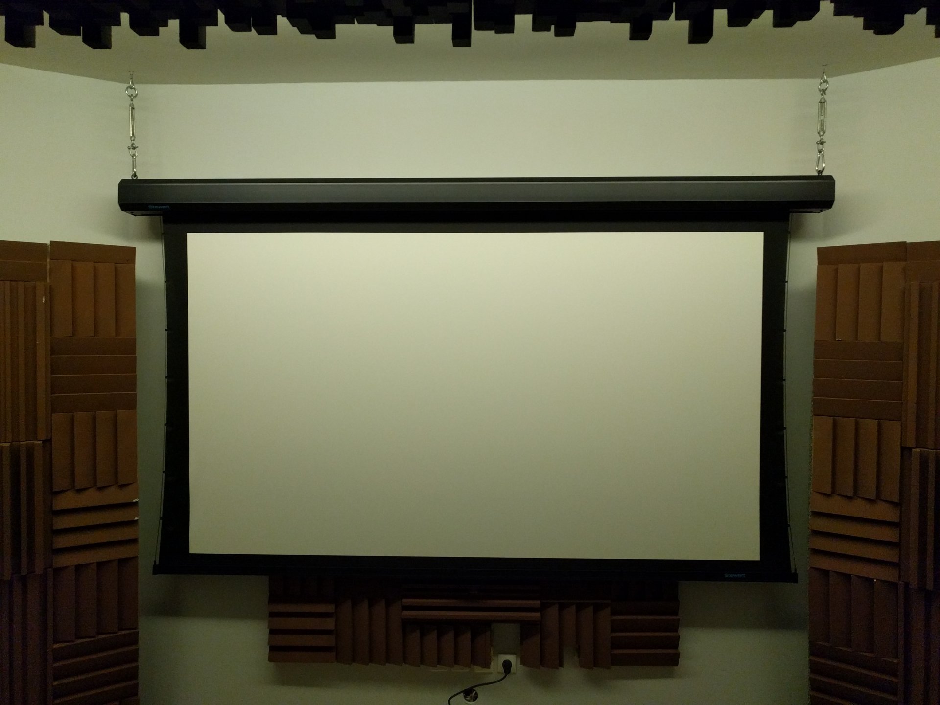

δεν κανεις σωστες δουλειες ear !
...σε χωρο ειδικο θα περιμενα κατι καλυτερο !
Μιλάς για το ύψος της οθόνης, ε; Αφού την είπες τη λύση:
ξαπλωτα βλεπεις ;
Ναι, ανοίγουν και ξαπλώνουν οι πολυθρόνες! ;)
Το μόνο μειονέκτημα είναι ότι ο Μελίδης ποτέ δεν άντεξε να δει ολόκληρη ταινία, τον παίρνει ο ύπνος, παραείναι "αναπαυτικές"! :dance2:
Αν δεν είναι ήδη βαμμένοι οι διαχυτές από φελιζόλ, τότε νομίζω πως ένα να βάψιμο τους "σφραγίζει" κι επιβάλλεται και για λόγους προσωπικής αισθητικής του χώρου, σύμφωνα (προφανώς) με τα υποκειμενικά κριτήρια αισθητικής του ιδιοκτήτη.. ;)
18.073
60.124
Έχω απαντήσει οργανισμούς που εμφάνιζαν υπερευαισθησία ακόμα και σε βαμμένο φελιζόλ.
Θα χρειαζόταν ένα υλικό κάλυψης σε απανωτές επιστρώσεις και προσοχή πάντα να μην διακινδυνευόταν η ακεραιότητα της επίστρωσης κατά την εφαρμογή και καθημερινή συμβίωση...Το ίδιο ισχύει και στους...γάμους.;)

EPS διογκωμενη πολυστερινη, XPS εξηλασμενη πολυστερινη ακομη ποιο πυκνη η δευτερη ,ποιο βαρια και λεια οπτικα δεν απορροφα την υγρασια οπως η πρωτη αλλα και αλλη τιμη . Τα ετοιμα ειναι με την πρωτη κατασκευασμενα.
Τα ετοιμα μηκους καθαρου ~12 εκατοστα πιανουν 1500hz -4500hz περιπου, στα 21.5 εκατ.κατεβαινεις στα 800hz και στα 34εκατοστα φτανεις τα 500hz :smg: ριξε με εκει μεσα και τι στον κοσμο :neo:

παντως το θεμα της υγειηνης και την καθαριοτητας δεν βλεπω να το λυνετε ευκολα με δαυτα.
χωρια τις αναθυμιασεις του φενιζολ/eps/xps (που γενικα δεν προτεινονται να βρισκονται χυμα στο σπιτι) η καθημερινη οικιακη σκονη που θα μαζευει απο αν σημειο και μετα θα ξερναει στον αερα.
σε αυτο το θεμα οι λυσεις του ζαινεα δεν εχουν αντιπαλο.
Ιδίως επί της οροφής,όπου δεν είναι πρακτικές διάφορες ακολουθίες εφαρμογής και αφαίρεσης ως προς τις συστοιχίες.
νοτ νεσεσεριglυ , το να κατεβαινουν τα κομματια της οροφης ειναι κατι που αν εισαι πατεντιαριαρης το κανεις να κατεβαινει ευκολα.
αλλα ακομα και ετσι , αν πχ μιλαγαμε για ξυλο βερνικομενο ( να πεσει να σε πλακωσει να το ευχαριστηθεις) με εναν ατμοκαθαριστη καθαριζες, για φενιζολ και συναφη δεν μπορεις να βαλεις οτιδηποτε ζεστο.
αρα μιλαμε για τεχνικες καθαρισμου με αερα και σκουπα , οποτε μονο ξεσκονισμα και αυτο επιπονο.
το μονο που θα σκεφτομουνα σαν εναλλακτικη ειναι να καλυφθουν με ηχοπερατο πανι , τεντωμενο (σε τετοια επιφανεια βεβαια το τεντωμα ειναι σχετικο) ωστε με μια σκουπα να μπορει να ξεσκονιστει αρκετα ευκολα εξ αποστασεως.
σε καθε περιπτωση θα προτιμουσα κατι σε πλαστικο (καθοτι ελαφρυ και ανθεκτικο στη συντηρηση) γιατι προφανως σε ξυλο θα πιασουμε καμια 500αρια κιλα σε βαρος
