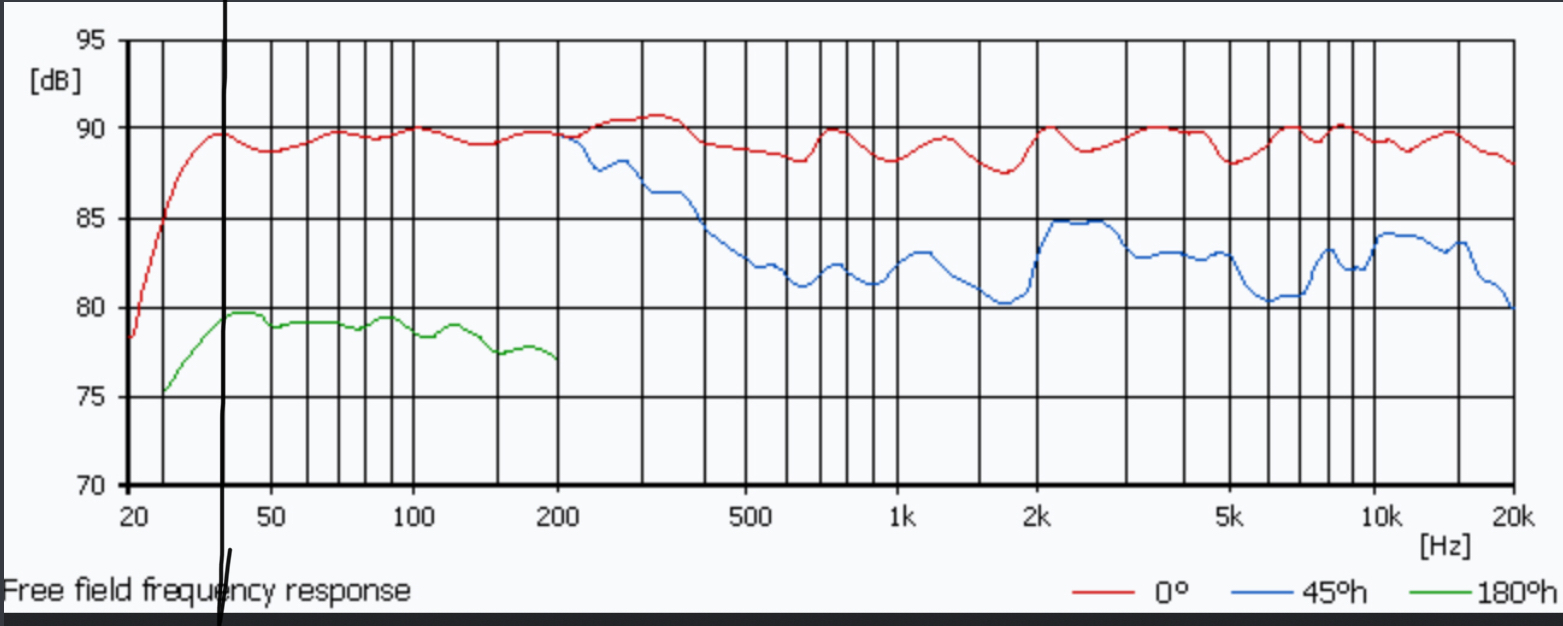

Περνάμε κατόπιν στην παράσταση που πρόβαλε ο Jio...Ας δούμε τα συνεπαγόμενα σε καθεμία χρωματιστή καμπυλη:
Η κόκκινη (on axis) με την ομαλότητα και την απουσία τονώσεων στη δεύτερη οκτάβα μας λέει ότι το MeG 801 θα έχει εξαιρετική μεταβατική συμπεριφορά,εφάμιλλη σφραγισμένης καμπίνας.
Η μπλε (45 μοίρες off-axis) ταυτίζεται με την κόκκινη στις πρώτες οκτάβες και μας λέει ότι η επίτευξη κλίσης στην απόκριση steady state που θα τηρεί ενδεδειγμένη target curve θα επιτυγχάνεται με απλή...κλίση του ηχείου προς τα έσω,crossfiring δηλαδή,toe-in σε γωνία ανώτερη των 30 μοιρών ως προς το στερεοφωνικό τρίγωνο,ώστε να περνάμε σε πεδίο off-axis στο MLP...
Η δε πράσινη (180 μοίρες off-axis,δηλαδή όπισθεν του ηχείου) μας λέει ότι στη δεύτερη οκτάβα θα είναι η οπίσθια στάθμη κατώτερη σε τάξη 10 dB περίπου,ενώ στην τρίτη και τέταρτη ακόμα κατώτερη,τάξης 15 dB...Αυτό σημαίνει αρκετά υποβαθμισμένη οπίσθια ακτινοβολία,άρα και φαινόμενα SBIR από τα οπίσθια προς το ηχείο όρια...

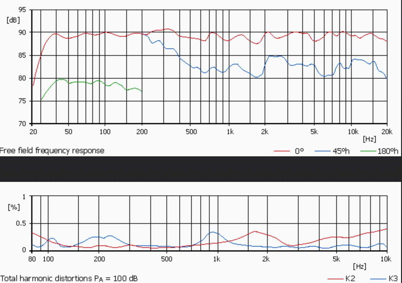

Και μια περασιά από μενα:
Το πάνω διάγραμμα, σε κλίμακα 5dB, δείχνει απόκλιση on axis +-1dB, υποδειγματική πέρα για πέρα, όπως και η off axis, που είναι στα +-2,5dB, σχεδιαγράμματα τονικής ισορροπίας που αποτελούν ονείρωξη σε χρέπια Μπιενταμπλεγιου.
Η απόκριση στους 30 κύκλους, είναι -4dB και στους 25 κύκλους -6dB, σύμφωνη με τις προδιαγραφές του.
Βεβαίως σε κλειστό δωμάτιο και με λίγη ισοστάθμιση, θα μπορεί να είναι και καλύτερη, αλλά δε χρειάζεται, σαμπ χρειάζεται, όπως όλα τα ηχεία.
Ωστόσο, το πιο ενδιαφέρον σχεδιάγραμμα είναι το κάτω.
Τι δείχνει το κάτω;
Παραμόρφωση.
Και τη δείχνει σε κλίμακα 1% όλου του καθετου άξονα :o , και είναι σε όλο το φάσμα κάτω από το τίποτα8-). Μιλάμε για συγκλονιστικό διάγραμμα. Ανατριχιαστικο.

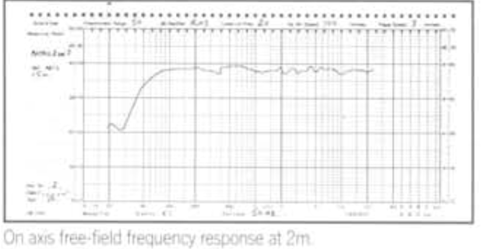

Θα μαζευτώ αν μου δείξετε κάποιο φυσιολογικό διάγραμμα μέτρησης ον αξις και οφ αξις από Μπιενταμπλεγιου.
Φυσιολογικό, χωρίς τις καμπούρες της γκαμιλας. Όχι αυτής του Καρόλου, της κανονικής της δικαβαλης.
Θα ζητήσω και συγνώμη.
Ιδού η Ρόδος.

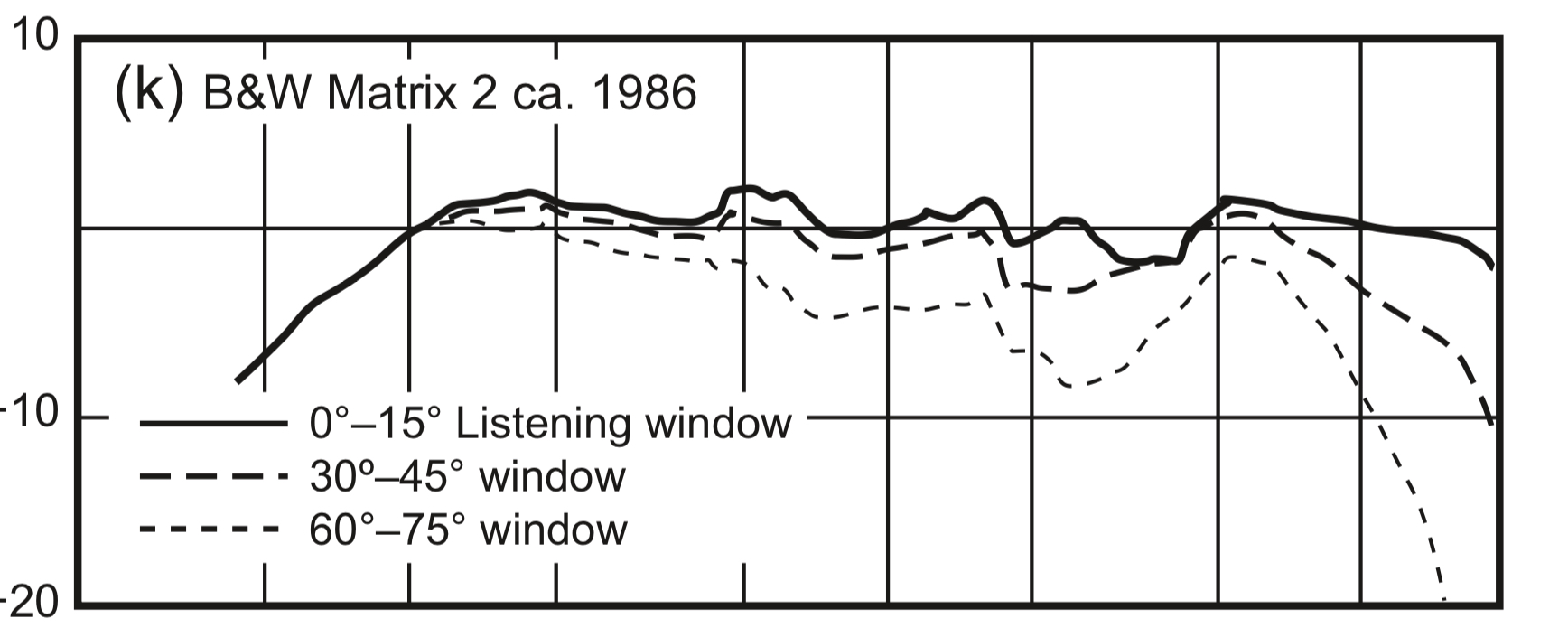

Ορίστε, απο το δικό μου :party: , μετρηση της εταιρίας και του Toole.
Να ληφθεί υπόψιν πως είναι απο το 1986
Θ'αγοραζες τώρα τέτοιο ηχείο που να μετράει έτσι, ακόμα κι αν είχε πάνω του τη στάμπα της τζενελεκ;
Θες να σου ξαναδειξω το σπινοραμα του τζενελεκ να στανιαρεις;
32.182
92.785
Οχι. Αλλά δεν μετράει απαράδεκτα. Μετράει αξιοπρεπώς, φυσιολογικά. Όχι τέλεια.
