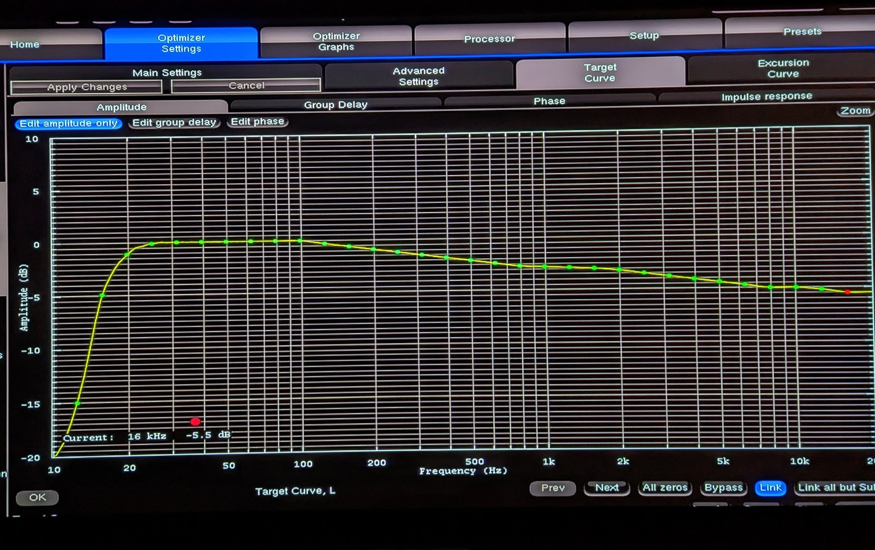

Εδώ και μπόλικο καιρό, έχω κάνει 2-3 μικροαλλαγές στην παραμετροποίηση της ισοστάθμισης του τρινοβ, κι είπα να το μοιραστώ μαζί σας, είναι επιτυχημένη η διαδικασία.
Πολύ επιτυχημένη δηλαδή.
Ο ντιμιφουτ άμα έρθει, θα καταχαρεί. 🤪😂😜
Αλλαγή στο ταργκετ κερβ.
Προ:
Μετά:
λ
Πλέον η συνολική πτώση είναι μόλις 5,5 dB. 🍌
Ξέρω, ξέρω ντιμιφουτ, χάρηκες. 😂😁😜

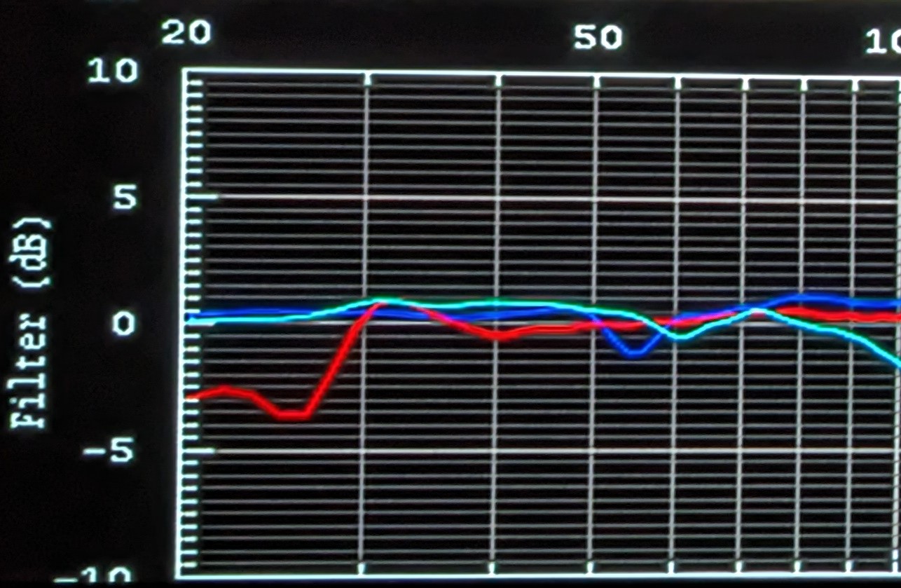

Ευθεία μέχρι τους 100 κύκλους.
Επίσης μια μικρή ευθεία μεταξύ 800 κύκλων και 1,5 κ.
Πλέον και πιο καθαρές οι φωτογραφίες, νέος προβολέας. 🤪😂😜

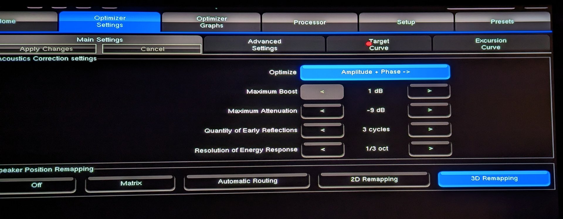

Ήθελα να μειώσω το μέγιστο εύρος διόρθωσης, οπότε έθεσα νέα όρια:
Ίσα ίσα για ταργκετ κερβ και λίγη διόρθωση.

Στο 20-100 που πλέον είναι φλατ κατάλαβες κάποια διαφορά; Ένιωσες δηλαδή ότι κάτι λείπει στην πρώτη οκτάβα;
59.639
145.996
Έγινε πιο μπιτάδικο το χτύπημα της μποτιάς, βγήκαν πιο μπροστά οι αρμονικές της 2-3ης οκταβας, αλλά μ'άρεσε.
Προφανώς λίγο λιγότερο "εντυπωσιακό" στο γέμισμα της πρώτης οκταβας, αλλά μάλλον πιο ρεαλιστικό.
Βαράει κανονικά στο στομάχι. Ίσως μάλιστα να βαράει και περισσότερο από πριν. Το είχα άγχος αυτό, αλλά έβαλα Μόμπι και το χαμόγελο ήταν δυνατό, όπως και η γροθιά στο στομάχι, όλα καλά. 👊
Δε λείπει τίποτα, τα ακούω όλα. Λίγο πιο καθαρά, πιο διακριτά.
Οι φωνές που ήταν ήδη εξαιρετικές, τώρα γ@μηθηκαν τελείως, τους εβλεπω μπροστά μου, τρελή αληθοφάνεια, και αυτός ήταν ο κύριος στόχος, κι όλα πήγαν κατ'ευχην. Α, και αν βγαίνουν παλαμάκια από τα ηχεία είναι 100% σα να βαράνε μπροστά μου ανθρώπινα χέρια παλαμάκια, εξαιρετικά ρεαλιστικό.
Ήταν που ήταν, απογινε τώρα. 😜
Νομίζω πως το ελαττωμένο EQ είναι η ουσία της εν λόγω διαφοροποίησης.
Το ταργκετ κερβ το παίζει ο καθείς κατά τα γούστα του.

Διαφωνώ με το μόλις +1 σαν όριο στο boost. Αστο μέχρι +3db, και κάτω απο την Schroeder άσε και παραπάνω.
Διαφωνώ επίσης με την "καθόλου" manual παρέμβαση στα σαμπς.
59.639
145.996
Μα υπάρχει, απλώς δε "φαίνεται" πολύ στο "μάτι".
Έτσι κι αλλιώς, δεν ήθελαν καμία τρομερή διόρθωση τα σαμπ, απλώς μείωσα πολύ το εύρος της διόρθωσης.
Χιντ: try it. 😉
Επιτέλους. :beach:
Α, ναι.
Έχει έρθει εντελώς στα "νερά σου" η ισορροπία στο μπάσο.
Και τα μεσαία, κάτι βγιολια που ακούς, νομίζω θα σοκαριστείς από την αμεσότητα που βγάζει. Έχει ανέβει εκεί.
Δεν γίνεται παραπάνω κλίση στο ταργκετ κερβ (~6dB έχει), με τόσο μικρό εύρος διαθέσιμο στο EQ, αλλά έτσι, έχει εκτοξευθεί το δυναμικό εύρος και η αληθοφάνεια στα μεσαία.. 😇

Τώρα πέρασες από το Harman πρότυπο στο κλασσικό Bruel & Kjaer...
Δεν ξέρω για τον Dimi, o υποφαινόμενος πάντως χαίρεται γι αυτήν την εξέλιξη. Είμαι βέβαιος ότι θ'ακούγεται με ακόμα μεγαλύτερη φυσικότητα, αν μη τι άλλο διότι και ο ίδιος έχω εξελίξει τα setup κατά τρόπον ώστε να ... μη χρειάζεται πλέον για την ενδεδειγμένη καμπύλη - στόχο σχεδόν καθόλου EQ, ακόμα και στις πρώτες οκτάβες. :wink:
59.639
145.996
Προφανώς το παλιό σετ ρυθμίσεων (Target curve + εύρος EQ κλπ) είναι διαθέσιμο με εναλλαγή με ένα κουμπί από το τηλεκοντρόλ του τρινοβ, μαζί με άλλα πρισετς επίσης αποθηκευμένα.
Το όλο νόημα της ενημέρωσης που παρουσίασα στο ανωτέρω ποστ είναι η προσπάθεια μείωσης στη χρήση EQ σε όλο το φάσμα, όσο περισσότερο αυτό είναι εφικτό, εφόσον βέβαια τα ηχεία είναι αξιοπρεπή στο σπινοραμα (άρα δε χρειάζεται speaker correction παρά μόνον εφαρμογή μιας κλίσης για ταργκετ κερβ) και εφόσον υπάρχουν πολλαπλά σαμπ, τα οποία επίσης είναι αξιοπρεπή στην απόκριση, άρα δεν θέλουν τρομερές διορθώσεις με EQ, παρά μόνον ήπιες, ενώ οι ανωμαλίες απόκρισης λόγω boundaries αφήνονται να αλληλοεξουδετερώνονται μεταξύ τους, από τον αριθμό των σαμπ, και εφόσον έχει δοθεί η δέουσα προσοχή στην τοποθέτηση αυτών, βάσει μετρήσεων, και εφόσον υπάρχει μια Α περιποίηση χώρου.
Η ελάττωση του δυναμικού εύρους (dB) που θα χρησιμοποιηθεί από το πρόγραμμα ισοστάθμισης, οδηγεί προφανώς σε αυξημένο χρήσιμο δυναμικό εύρος του σεταπ (sinad).
Το επόμενο βήμα που θα υλοποιήσω σε κάποια φάση, θα είναι η προσθήκη 3 έξτρα δορυφόρων, ώστε από 9.4.4 το σεταπ να γίνει 12.4.4 και τότε, πακέτο με τις απαραίτητες νέες μετρήσεις, θα χρησιμοποιηθούν τα ρυθμιστικά τονικότητας στις πλάτες των ηχείων, ώστε να μειωθεί στο απολύτως ελάχιστο η χρήση EQ για επίτευξη της κλίσης του επιθυμητού ταργκετ κερβ, και ταυτόχρονα στο απολύτως ελάχιστο για την όποια διορθωση μεταξύ των δορυφόρων (speaker correction), με στόχο το εύρος που θα αφήσω διαθέσιμο στο EQ του τρινοβ να μην ξεπερνά τα 5-6 dB συνολικά σε όλο το φάσμα.

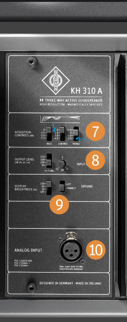

Έως τώρα, τα ρυθμιστικά τονικότητας στις πλάτες των δορυφόρων είναι στο "0", δηλαδή δεν χρησιμοποιούνται καθόλου, κάτι που ήταν σφάλμα μου εξ'αρχης, αλλά άργησα να το συνειδητοποιήσω. 🍌
Ως εκ τούτου, προτείνω να τα χρησιμοποιήτε, εάν διαθέτετε ενεργά ηχεία με ρυθμιστικά τονικότητας, διότι είναι σαφώς προτιμότερη η χρήση του gain των μεγαφώνων από τις πλάτες, παρά η χρήση EQ από το πρόγραμμα ισοστάθμισης, προς επίτευξη αυξημένου δυναμικού εύρους του σεταπ.
Το ανωτέρω ισχύει ιδίως εάν αυτά τα ρυθμιστικά τονικότητας της πλάτης των δορυφόρων υλοποιούνται αναλογικά, ενώ αν υλοποιούνται ψηφιακά, και πάλι υπάρχει κέρδος, αλλά μόνο στο φάσμα των υπόλοιπων δρόμων του δορυφόρου (πλην αυτών της χρήσης ψηφιακού EQ, όπου είναι μια από τα ίδια).

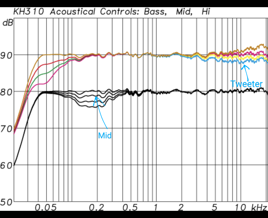

Στο Neumann 310 που χρησιμοποιείται στο δικό μου σεταπ, τα ρυθμιστικά τονικότητας υλοποιούνται σε αναλογικό επίπεδο, και η χρησιμότητα που βλέπω είναι μάλλον -1,5dB στο μιντ και -2,5dB στο Τουίτερ:
Οπότε θα μείνει ένα φάσμα μεταξύ 300 Hz έως 2kHz που θα χρειαστεί ένα ελάχιστο EQ, της τάξης του μόλις 1,5-2dB! 👍👍👍

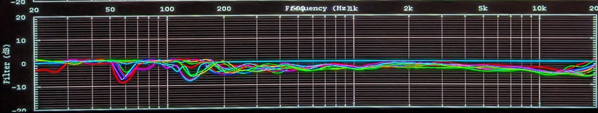

Το εύρος EQ των εφαρμοζόμενων φίλτρων τώρα, στο σύνολο των 13 δορυφόρων+ 4 σαμπ, είναι αυτό:
Στους δορυφόρους, με εξαίρεση 2 περιοχές χαμηλά, στους 60 και 120 κύκλους, στο υπόλοιπο φάσμα η διόρθωση είναι συνολικού εύρους ~7 dB.
Παραμένει όμως, στο σύνολο, ένα εύρος 9dB.
Με τη χρήση των ρυθμιστικών της πλάτης, προβλέπω να περιοριστεί σε ένα εύρος <5 ντεσιμπέλ. Θα κάνω ότι καλύτερο είναι εφικτό προς αυτό το στόχο, στο επόμενο calibration, ώστε εάν είναι δυνατόν να το περιορίσω στα 4dB συνολικά σε όλο το φάσμα. 😎
