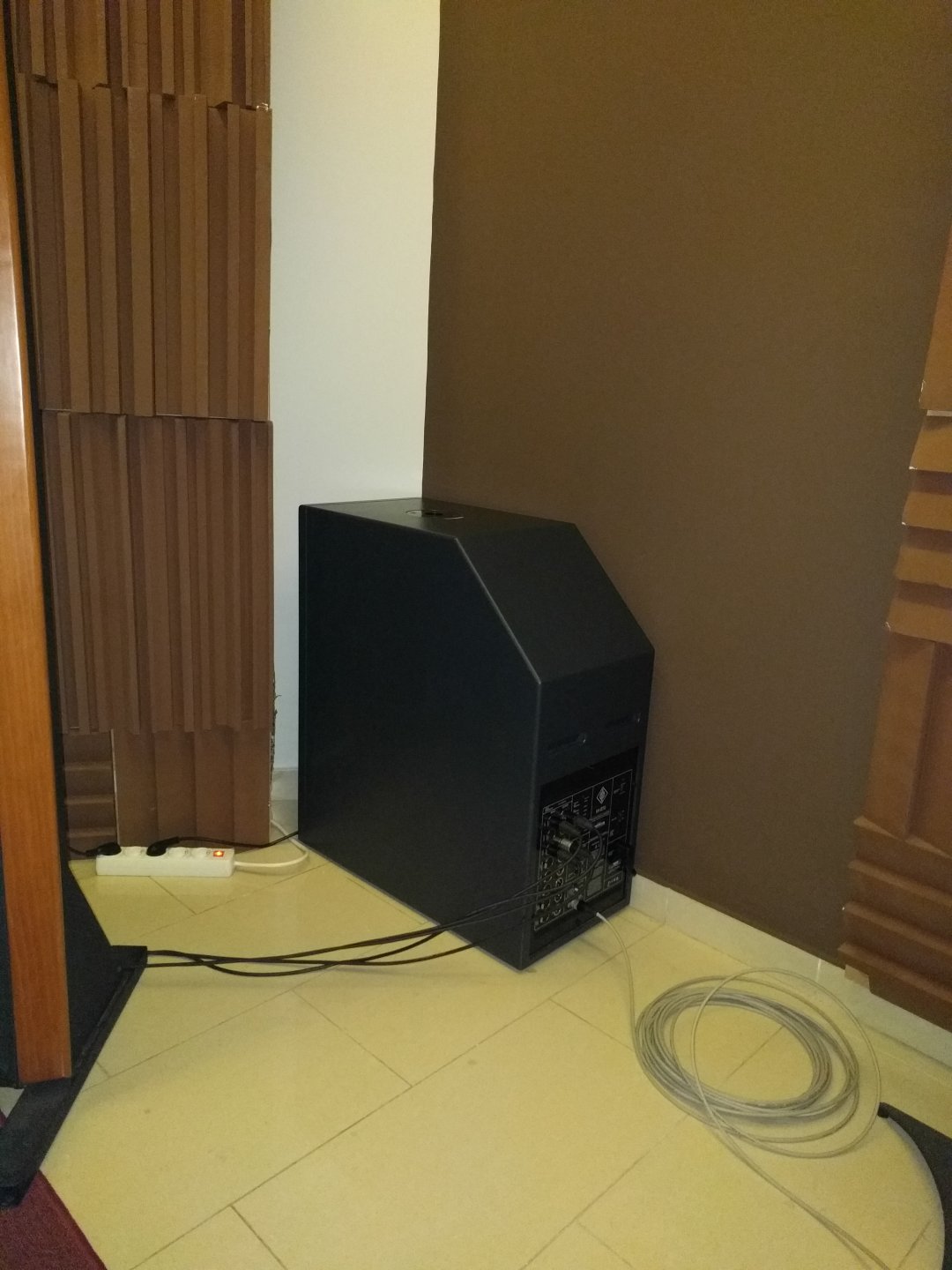

Τιμωρία το σαμπ, να κοιτάει τη γωνία την ανοιχτή:
(εύκολη πρόσβαση και στα βύσματα στην πλάτη)

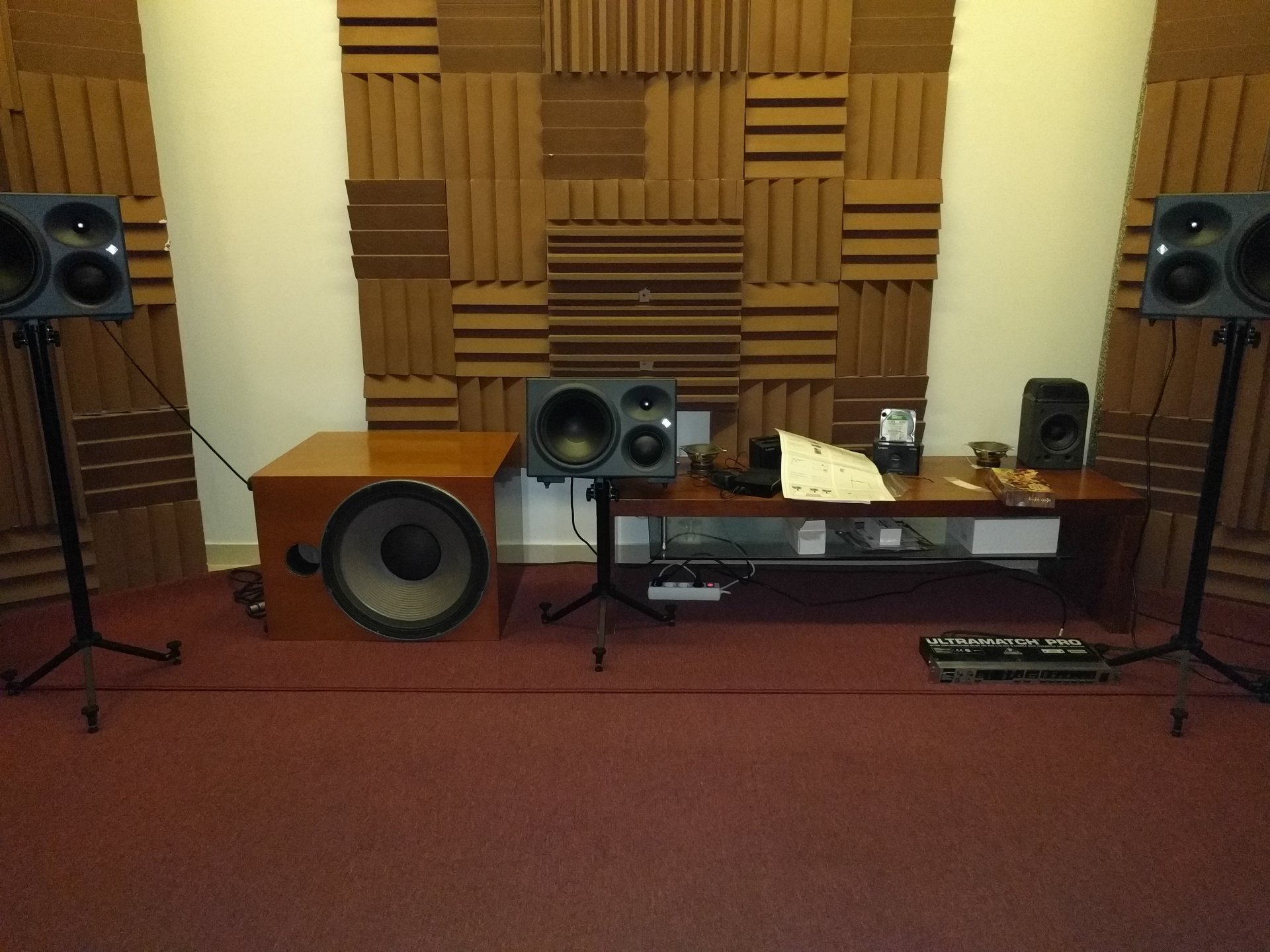

Το χρέπι μπήκε στην αριστερή πλευρά, όπως το Νιούμαν, απέναντι.
Και βγήκε το χοντρό χαλί μπροστά, μπήκε όμοια μοκέτα για την εικόνα, μετακόμισε το JBL φάτσα κάρτα: (οι θέσεις των άλλων σαμπ, είναι υπό διερεύνηση, μετρήσεις σε δεύτερο χρόνο)
Πάνω στο JBL μάλλον θα στήσω το μκ2, το πικαπ! 8-)

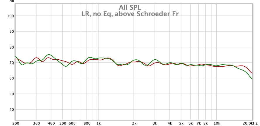

Μου αρέσει πως ακούγεται ο χώρος. Ησυχία, χωρίς να είναι πεθαμένος. Επρεπε να μετρήσω NC, ξέχασα.
Τα 310 μετράνε όμορφα χωρίς eq πάνω από την Schroeder, μπορούν να παίξουν χωρίς ισοστάθμιση. Εξαιρετικά καθαρά, αρκετά δυνατά (στα όρια του ανθυγιεινού), και πιστεύω πως όταν συνδεθούν και ρυθμιστούν και τα σαμπς θα είναι ευτυχής ο καραφλός.
