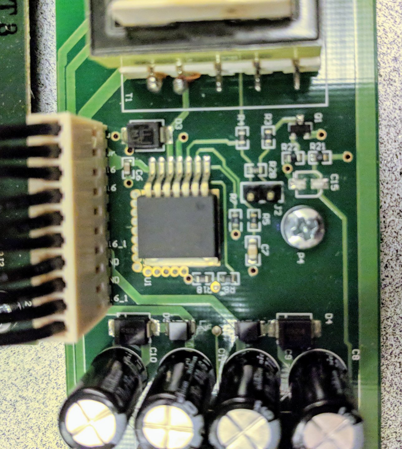

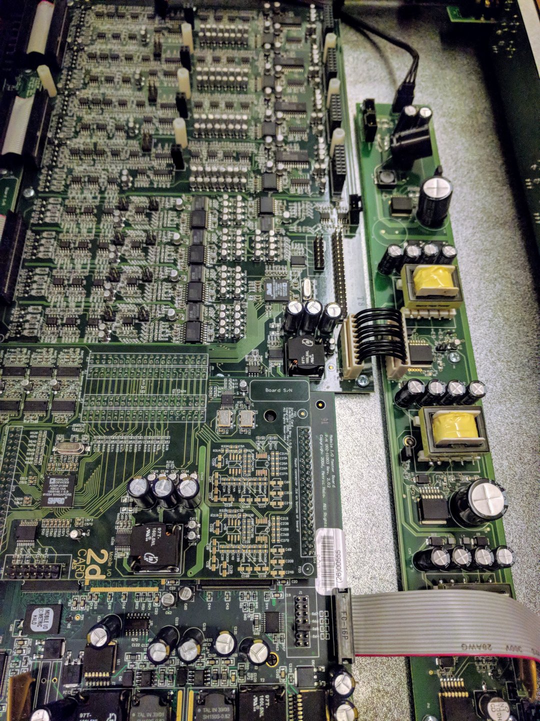

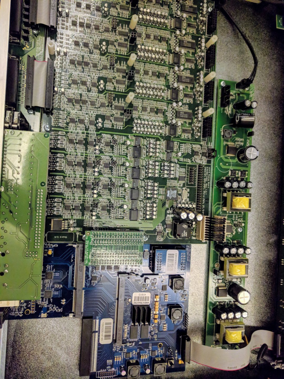

Στη θέση c15, δίπλα στη βίδα, υπήρχε ένας πυκνωτής που έφαγε κόκκινη κάρτα και πήρε τον μπούλο.:p
Αν δεις τις πιο πάνω φωτογραφίες, φαίνεται ακόμα ο πυκνωτής αυτός στη θέση του. Μετά, στην τελευταία φωτογραφία, έχει εξαφανιστεί.8-)
Πρέπει να έχεις δει το PDF εγκατάστασης του νέου χάρτνγουερ για να ξέρεις για τι πράγμα μιλάμε. :D

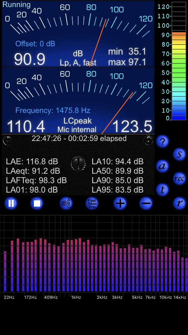

Τα 5 τεμάχια 310 και τα δύο Άνταμ πίσω, όλα μαζί, πέραν της τραγικής στάθμης που σήκωσαν (δεν αντέχεται, μιλάμε για πόνο:oops:, αφού κατέβασα την έξοδο της μέτρικ, από line+10 σε line-4) και σημειώστε πως στα 310 το ρυθμιστικό στην πλάτη για "Output level control" (output level in 1 m based on 0 dBu input level) το έχω στο 100, ενώ έχει 4 συνολικά ρυθμίσεις (94; 100; 108; 114 dB SPL) είναι απίστευτα ασυμπίεστη και δεν ενοχλεί ακόμα και στην ομιλία με τον διπλανό σου! Μια χαρά μιλούσαμε με τον Τέμη, με τα ηχεία να δίνουν συνεχώς >120 ντεσιμπέλ στο κινητό του, εντυπωσιακό και πρωτόγνωρο! :o
Αλλά πιο σημαντικό, πολύ πιο σημαντικό, έβγαλαν ένα συμπαγές και ομοιογενούς τονικότητας ηχητικό πεδίο στο οποίο "μπήκα μέσα" κατά την αναπαραγωγή πολυκάναλα του δικάναλου, με μια άλλη αίσθηση μουσικής σκηνής, με πλάτος και βάθος και εστίαση μπροστά μου όλων των στοιχείων της ηχογράφησης, που συγκριτικά το δικάναλο άκουσμα είναι εντελώς γτπκ, θυμίζει ...μονοφωνικό γραμμόφωνο! :gotcha:

Αυτές οι στάθμες μετρήθηκαν σε Pink Floyd (the wall) & Moby (ambient), όπου μάλλον (σύμφωνα με το app) μέση στάθμη ήταν 90+ ντιμπί και χτυπούσε συνεχώς κορυφές περί τα 123+ ντιμπί.
Η διαφορά είναι σημαντική (33 ντεσιμπέλ δυναμικό εύρος?).
Τα απόλυτα νούμερα περί ντεσιμπέλ, υπόψιν, είναι από κινητό, οπότε δεν προβλέπεται σοβαρή ακρίβεια..
Οι στάθμες πάντως, ήταν στο εντελώς τέρμα πάνω όριο του ανεκτού, προφανώς δε μπορεί κανείς να ακούει σε τέτοιες στάθμες για πάνω από 3-4' (και πολύ λέω)...
Δεν τερμάτισε σε καμία στιγμή κανένα 310 (ανάβουν τα λαμπάκια τους αν τερματίσουν), έδειχναν δηλαδή οτι σε αυτές τις στάθμες έπαιζαν μάλλον "χαλαρά". Η ισχύς των πολλών. ;)
Τα μικρόφωνα των κινητών δεν μπορούν να θεωρηθούν αξιόπιστα πάνω απο τα 100dB (πλούσια). Δεν σχεδιάστηκαν γι' αυτή τη δουλειά.
EDIT: Είναι όμως καλά για συγκρίσεις μεταξύ καναλιών ή για level σε πολυκάναλο. Όχι για sub level όμως, για τον παραπάνω λόγο.
