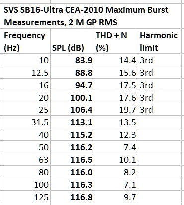

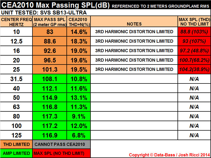

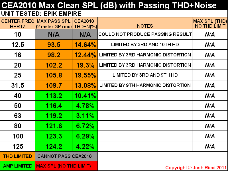

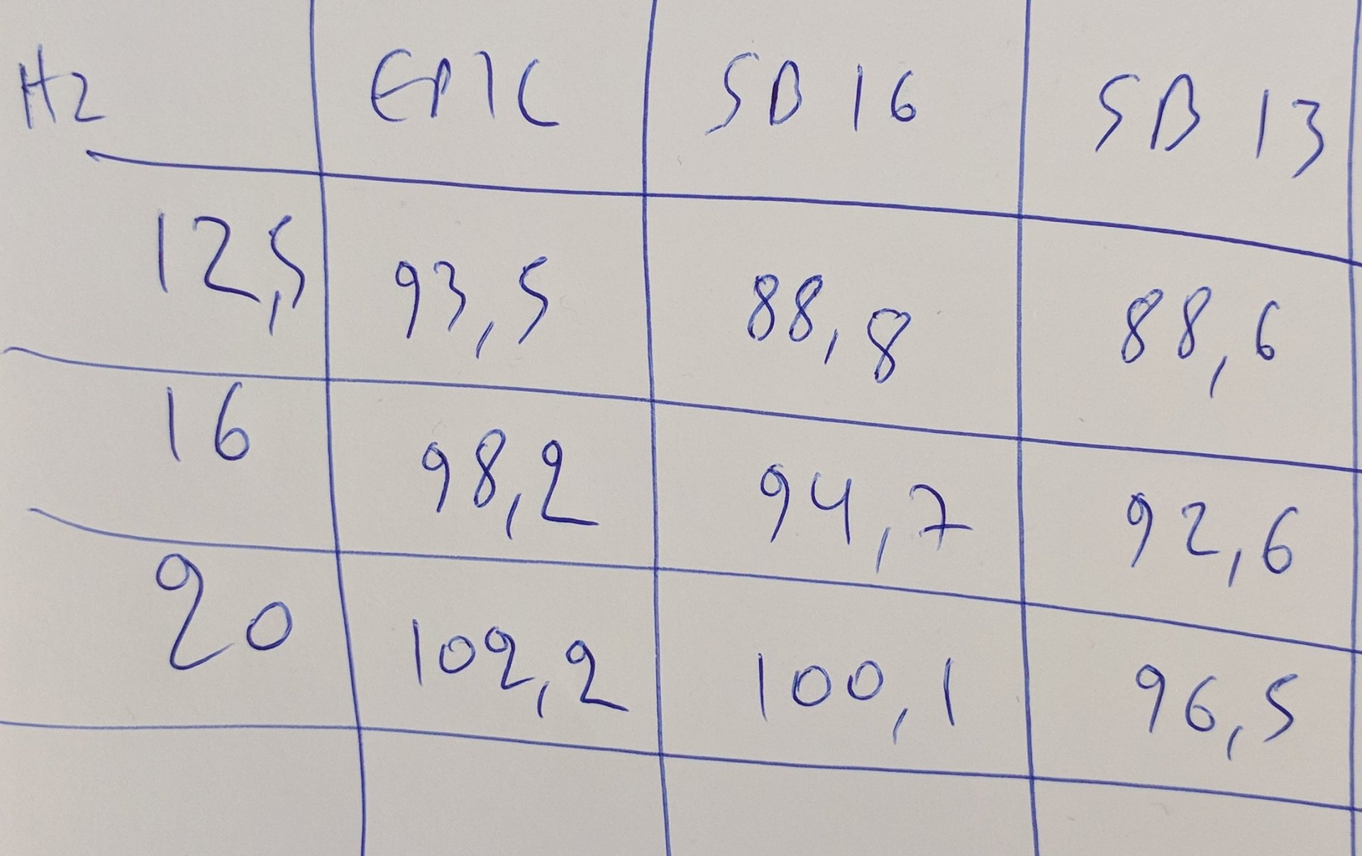

Στους 12,5 / 16 / 20 κύκλους, τα επικ βγάζουν σημαντικές στάθμες όπως βλέπω από τις μετρήσεις αυτές, με λίγη διαφορά υψηλότερες από τα τερατάκια της svs, και μάλιστα όχι με φιούζιον, αλλά με τη μαμά πλάτη:
Εδώ λέμε φιούζιον. Άλλη κλάση ενισχυτικό, άλλες μετρήσεις θα έχει.... ;)
Έχουν βεβαίως κακή καμπίνα, αλλά με τον χρυσοχέρη τον Μάριο εδώ, αυτό διορθώνεται εύκολα και οικονομικά, οπότε μη βιάζεστε, θα τα δείτε πως θα γίνουν.. ;)
