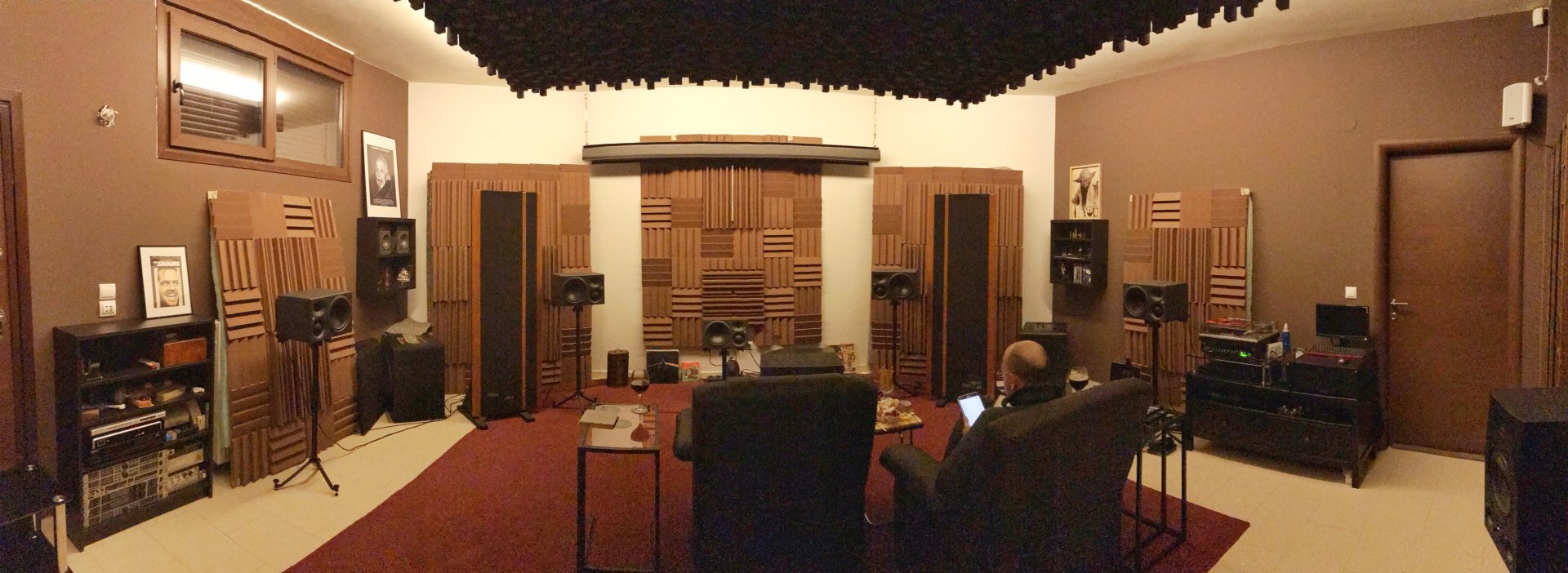

Πήγα χτες από κει, ήταν και ο @Artemios. Ηπιαμε μπύρα με συνοδεία αλλαντικά/τυριά.
Θέλετε κουτσομπολιό, ξέρω, θα προσπαθήσω...:
Συνήθως ξεκινάμε με τα θετικά, αλλά θα αρχίσω με τα αρνητικά για να ανάψουν τα αίματα.

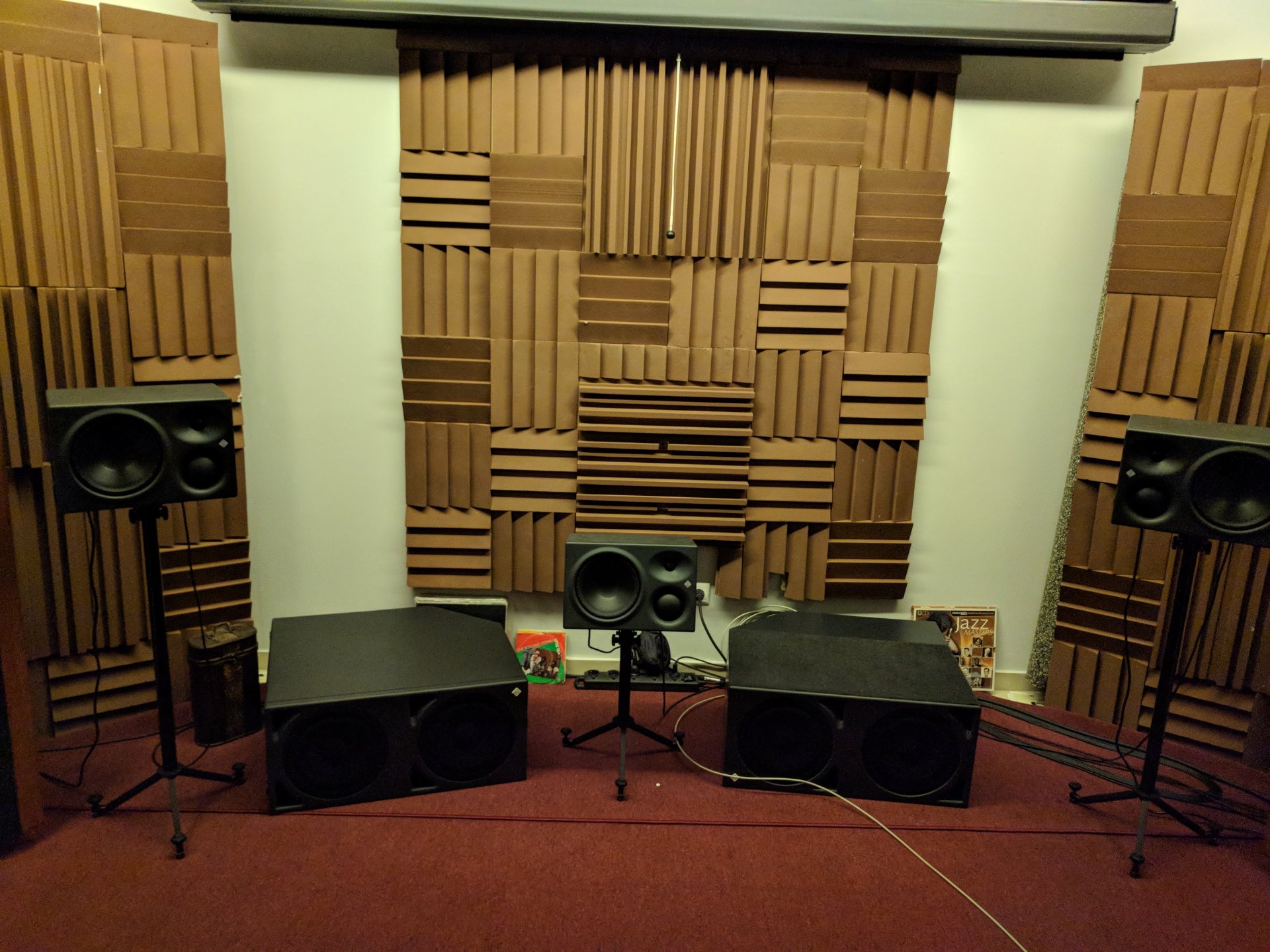

  • Το σύστημα δεν είναι έτοιμο. Δεν ήταν καν συνδεδεμένα τα σαμπ, πλην ενός 870. Δεν γίνεται να ακούσεις σοβαρά μόνο με ενα σαμπ με δυο δεκάιντσα σε αυτόν τον μεγάλο χώρο. Καποια στιγμή στο τέλος συνδέσαμε πρόχειρα το ένα από τα δυο χρEpic, βάλαμε κρος στα 40Hz (σαμπ για το σαμπ δηλαδή) και στάθμη με το αυτί και έστρωσε λίγο. Αυτή τη στιγμή υπάρχουν δυο χρEpik με τέσσερα 15ιντσα σύνολο και ενα jbl με ενα 18ιντσο που δεν παίζουν, ασύνδετα, και έρχεται και άλλο ενα 870. Άρα τσάμπα ακούγαμε χτες, έπρεπε μόνο να πίνουμε μπύρες.
  • Επίσης δεν έχει γινει ισοστάθμιση, και το σύστημα παίζει φλατ (εννοώ χωρίς “κατηφόρα”) και μάλλον με λίγο τσιμπημένα μεσαιουψηλά. Η ανεπάρκεια του σαμπ που προανέφερα ειναι προφανώς μέρος της εικόνας.
Αυτά φυσικά θα αλλάξουν. Ευτυχώς ο Εαρ αποφάσισε να δώσει άρβους και μέτρικ και να πάρει σοβαρό prepro. Η αλήθεια ειναι πως δεν το περίμενα, διότι όπως όλοι γνωρίζουμε είναι λιιιιιίγο κολλημένος :p, και φοβόμουν πως θα έμενε με την μέτρικ απο πείσμα.
Οπότε μέσα στις επόμενες βδομάδες θα έρθουν όλα στην θέση τους.
Ουσιαστικά όσοι πήγαμε αυτές τις μερες και ακούσαμε πήραμε μόνο μια γεύση απο τις πρώτες ύλες, δεν έχουμε ακόμα δοκιμάσει το φαγητό ;)
Πάμε στα θετικά:
  • Όσοι φίλοι ακούν σε οικογενειακό σαλόνι, δεν μπορούν να πλησιάσουν την απόδοση ενός φροντισμένου dedicated χώρου, ούτε κατα διάνοια. Απλώς δεν γίνεται, με μόνη εξαίρεση κάποιος να εχει audiophile σύζυγο. Ξεχάστε το. Και ακόμα πιο πάνω απο τα dedicated σε απόδοση, είναι οι χώροι που εχουν κατασκευαστεί/ανακαινισθεί εκ βάθρων απο ανθρώπους με γνώση του αντικειμένου. Στην συγκεκριμένη περίπτωση το αποτέλεσμα ειναι εξαιρετικό! Ειναι πραγματικά πολυ δύσκολο να “δαμάσεις” εναν χώρο χωρίς να τον “νεκρώσεις”. Ο συγκεκριμένος χώρος του Εαρ ακούγεται άψογα, χαίρεσαι να βρίσκεσαι μέσα, ακόμα και χωρίς να ακούς μουσική. Μιλάς με τους κολλητούς, πίνεις την μπύρα σου και χαίρεσαι με της ακουστική του χώρου. (Μου εκανε εντύπωση πως το χρεπικ σαμπ είχε localization σε πολύ χαμηλές συχνότητες που δεν θα έπρεπε. Αναρωτιέμαι αν εχει να κάνει με τον χώρο ή με την καμπίνα του χρεπικ που ισως βγάζει αρμονικές ψηλότερα)
  • Το σύστημα ειναι στημένο ακριβώς!!! Τα ηχεία ισαπέχουν όλα απο την θέση ακρόασης, τα σαμπ είναι σε πολύ πονηρές θέσεις, η οθόνη ειναι σε καλό ύψος. Λίγο πάνω-κάτω-πάνω γίνεται με το κεντρικό, δεν ενοχλεί, και ισως να μπορει να διορθωθεί με κάποια τρικ.;)
  • Τα 310 ειναι απίστευτο value for money. Και σε αυτήν την απόσταση (2.30μ) παίζουν συγκλονιστικά, ακόμα και χωρίς ισοστάθμιση. Ο συνδυασμός τους δε με την μετρικ, και σε αυτόν τον χώρο, δημιουργεί το απολύτως διάφανο σύστημα. Σαν να μην υπάρχει τίποτα ανάμεσα στο αρχείο και τα αυτιά σου. Σαν να εχεις κάνει download το μουσικό αρχείο κατευθείαν στον εγκέφαλό σου. Λαμβάνοντας υπόψιν το οτι χρειαζόμαστε 11 τεμάχια τουλάχιστον για πολυκάναλο, ειναι παρά πολύ δυνατή λύση σε λογικό κόστος.
  • Το 310 δεν ειναι κουραστικό μόνιτορ. Είναι απο τα πιο ξεκούραστα ηχεία που εχω ακούσει. Για να μην σας μπαίνουν ιδέες.
  • Το σονυ που χρησιμοποιεί ως player έχει ένα πολύ πετυχημένο upmix δικάναλου σε πολυκάναλο. Ούτε που παίρνεις χαμπάρι πως ακούς πολυκάναλο, όπως πρέπει δηλαδή, η μουσική έρχεται μόνο απο εμπρός. Ή τέλος πάντων αυτο νομίζεις. Δεν το περίμενα απο ενα ταπεινό player, εχει ανεβεί πολύ η τεχνολογία :)
Οταν θα συνδεθούν όλα, προτείνω τα 870 να παίξουν και την τριτη οκτάβα (μέχρι 150-160Hz), μπορούν άριστα, και τα χρεπικ το πολυ έως 40Hz. Μετά χρωματίζουν. Κατά την γνώμη μου τα χρεπικ δεν ηταν καλή αγορά, γιατί είναι κατώτερης ποιοτητας απο το υπόλοιπο σύστημα, και αν μπει στον κόπο να τα αλλάξει καμπίνα, θα χαθεί το οικονομικό κίνητρο της αγοράς. Οπότε αν παίξουν μόνο εως 40Hz, ίσως και ως 30Hz να ειναι καλός συμβιβασμός. Από την άλλη έχουν εξαιρετική δύναμη χαμηλά, ακόμα δεν έχω καταλάβει γιατί οι Αθηναίοι δεν τα ευχαριστήθηκαν.
Οταν λοιπόν συνδεθούν όλα, και ισοσταθμιστούν, είμαι 1000% βέβαιος πως το αποτέλεσμα θα είναι υπέροχο. Δοκιμάζοντας τις πρώτες ύλες και γνωρίζοντας τον μάγειρα, μπορείς να προβλέψεις το τελικό αποτέλεσμα.

Σε λιγο ετοιμαζω κι εγω ενα κειμενο με εντυπωσεις ακουστικες και μη απ την επισκεψη στον Κωστα, επηξα λιγο με τη δουλεια και δυστυχως δεν προλαβα να γραψω.
Kotsidis John
Photography
14.373
37.239
Έβγαλες και μια ωραία πανοραμική;
δεν την ειχα βαλει? νομιζα την ειχα βαλει. μισο να ξαναδω
[DOUBLEPOST=1551097975][/DOUBLEPOST]
Οριστε. Ετοιμος. Γαμπρος.

Δεν αντέχονται 2 τεμαχια 870 στα 2μ απόσταση ακρόασης..
Μετά από 2 κομμάτια Μόμπι και 2-3 ζζ τοπ, με έπιασε πονοκέφαλος, σφίχτηκε το στομάχι μου, ανέβηκα πάνω σα ζαλιζμενο κοτόπουλο...
Δεν είναι παιχνίδι... Σοβάρεψε άγρια το εργαλείο..
