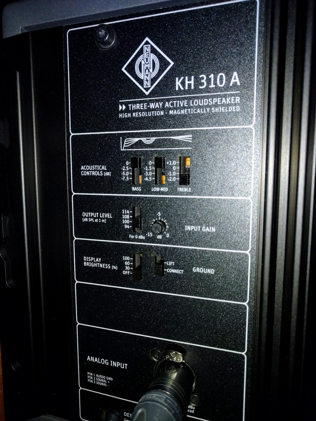

Από τις πρώτες μετρήσεις ήταν εμφανές ότι δε λένε ψέματα στην Κλάιν Μάιν, τα ηχεία παίζουν όπως δείχνουν τα σχεδιαγράμματα στην πλάτη.
Στην θέση ακρόασης, δεν ήθελε καμία απολύτως διόρθωση ο δορυφόρος. Ότι λένε τα σχεδιαγράμματα της φίρμας, αυτό παίζει, δεν είναι κάνα τυχαίο ηχείο, δε χρειάζεται άλλη διόρθωση στο χώρο μου, ο οποίος προφανώς δεν τους αλλάζει την απόκριση. Καθόλου. Μηδέν. 8-)
Ένας ένας ο κάθε δορυφόρος, κατά βάση φλαταδούρα, δε θέλει τίποτα. Στις χαμηλές συχνότητες, ένας ένας δορυφόρος, προφανώς εμφανίζει μια ακύρωση από τον πίσω τοίχο, όπως προβλέπεται. Ευτυχώς αυτή βρίσκεται στο χώρο λειτουργίας των σαμπ. Τυχαίο; Δε νομίζω, είναι θέμα απόστασης από τον πίσω τοίχο, η οποία απόσταση, μόνο τυχαία δεν είναι.:D
Ευτυχώς, έχω dedicated χώρο, οπότε ήταν στο χέρι μου να μετρήσω σωστά τις αποστάσεις από τον πίσω τοίχο κάθε δορυφόρου, ώστε να μην έχω θέματα μέσα στο φάσμα λειτουργίας τους, πράγμα το οποίο και έγινε.
Είχα ένα άγχος για την συμπεριφορά του χώρου στην πρώτη μέτρηση, αναλόγως των αποτελεσμάτων της οποίας θα συνέχιζα ή όχι την προσθήκη υλικών διάχυσης. Με τις μετρήσεις που είδα, σταμάτησα. Έχω αφήσει αρκετά υλικά διάχυσης στην άκρη, δε χρειάζεται άλλη διόρθωση ο χώρος, εξελίσεται μόνο η υλοποίηση του συστήματος.
Τέλος πάντων, όλα τα συστήματα θέλουν μια ισοσταθμιση για να γίνουν καρφί στην απόκριση, και για fine tuning. Με αυτό, δεν ασχολήθηκα ακόμα. Όταν έρθει το εργαλείο, θα το βάλω να ασχοληθεί. :p
