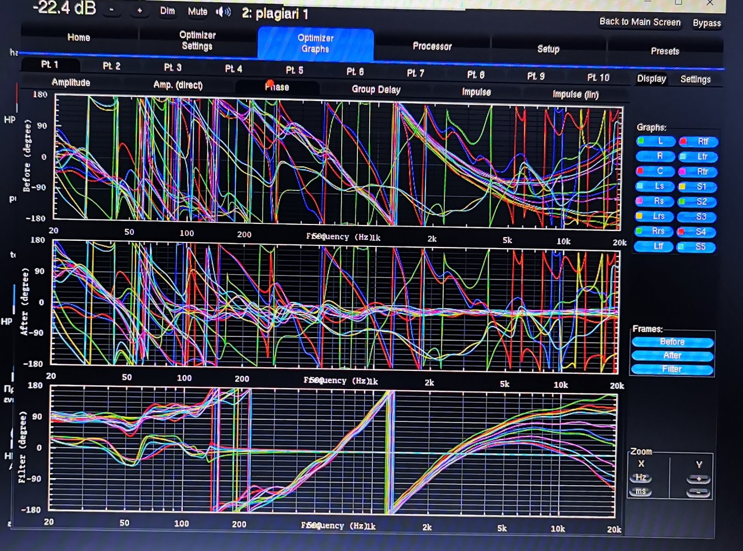

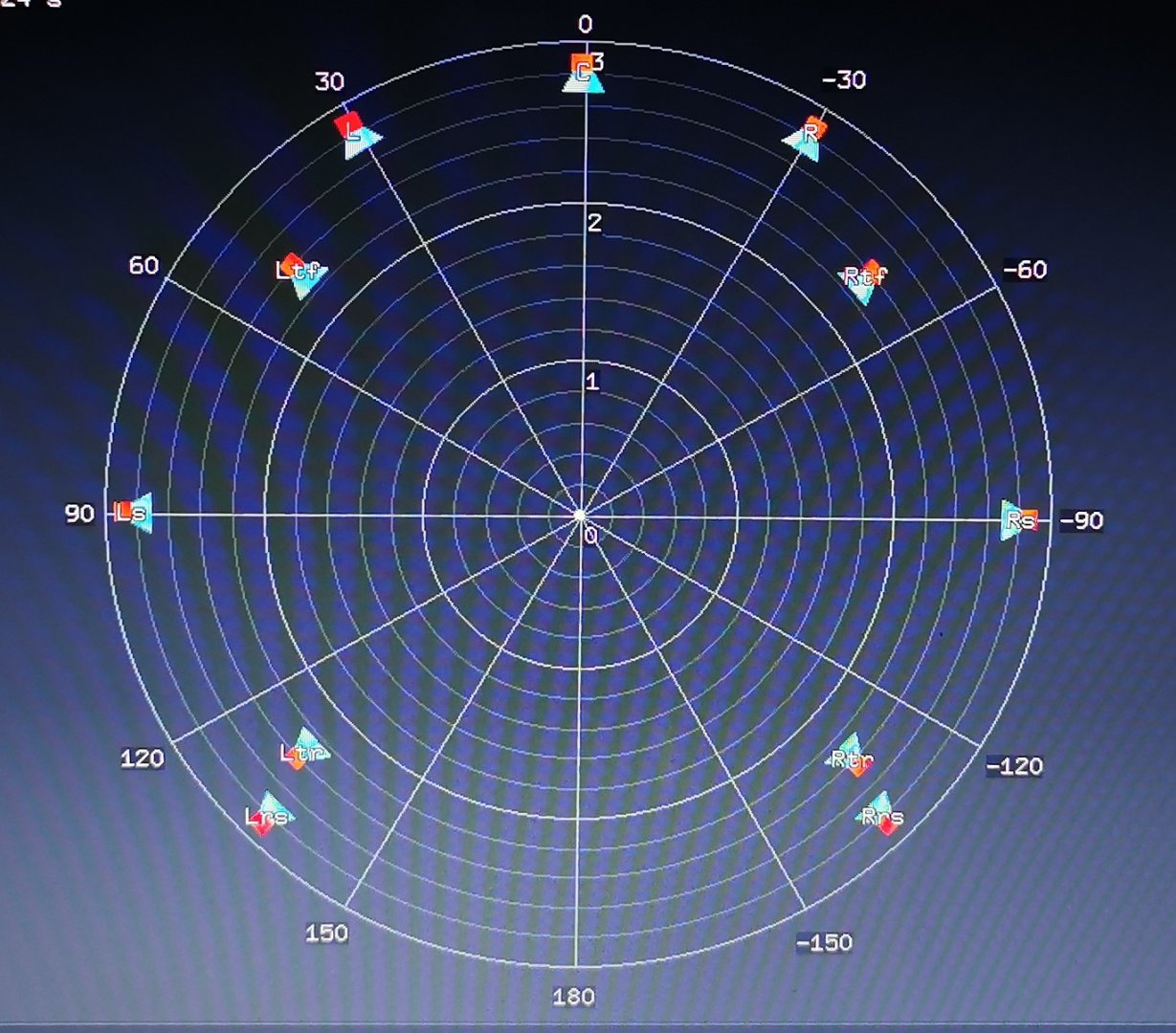

Από μένα τέλος για τώρα, δεν ακουμπάω τίποτα, το μικρόφωνο μπήκε στη θήκη του. Έχω βέβαια να στήσω τις πηγές.
Συνοπτικά, παίζει έτσι:
59.322
145.551
Στήσιμο ηχείων έτσι:
Βασιζόμενος στις προτάσεις της τρινοβ είναι αυτό το στήσιμο (τρινοβ ναροου), εντός προδιαγραφών του άτμος:
Και αυτό το ταργκετ κερβ:
Όλα έχουν γίνει by the book.
Τέλος.

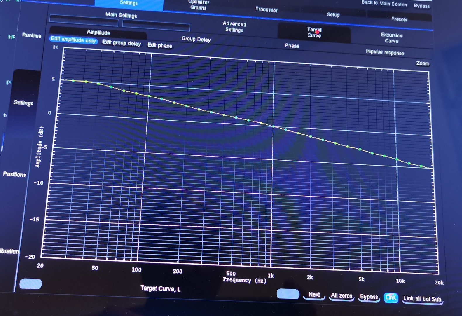

Και μπήκε και ένα ταργκετ κερβ νορμάλ:
5 ντεσιμπέλ από τους 30 κύκλους μέχρι το 1κ, και άλλα 5 ντεσιμπέλ από το 1κ μέχρι τους 20. Συνολακι 10 ντεσιμπέλ πτώσης.

Υπάρχει κάποιος ιδιαίτερος λόγος πού διάλεξες αυτή; ή απλά πήρες μια general και βλέπεις;;;

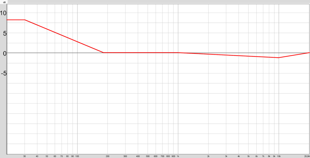

Τώρα παίζω περίπου μ' αυτήν: (που προέκυψε από αυτές που κυκλοφορούν + τις προσωπικες προτιμήσεις)

Αυτή σου αρέσει υποθέτω, γιατί ακούς σε μέτριες-λίγο δυνατές εντάσεις και ενσωμάτωσες ασυναίσθητα τις καμπύλες ακουστότητας. Έτσι δεν είναι;

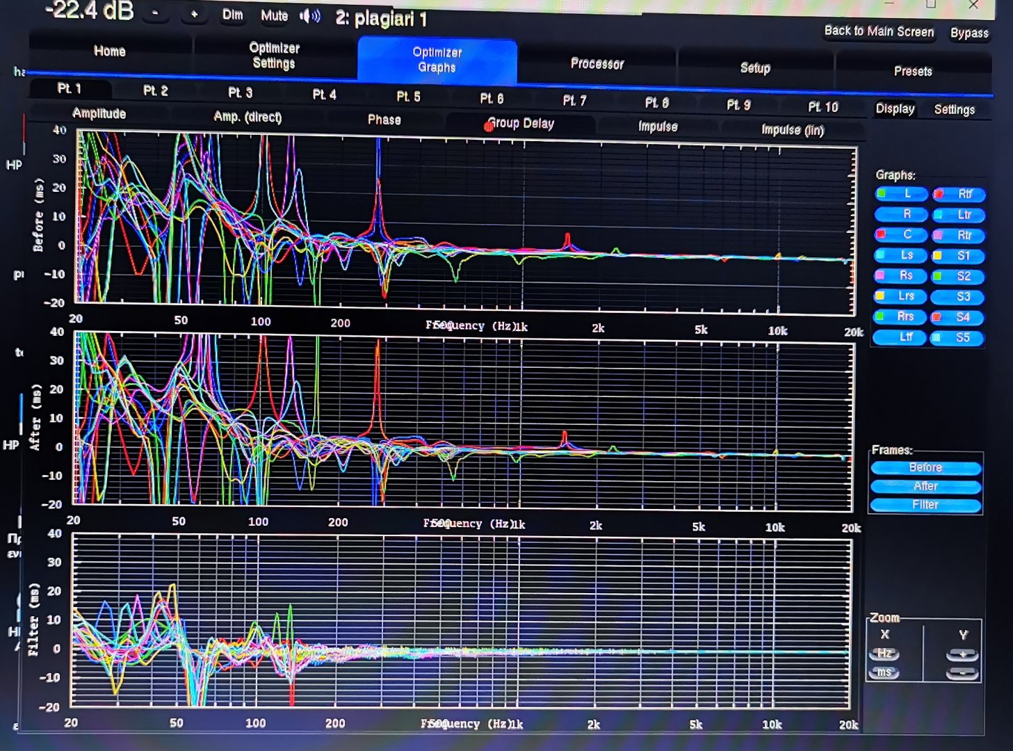

Για 5 καθήμενους ακροατές είναι άριστο το αποτέλεσμα της ισοστάθμισης. Πραγματικά ευρύ το "σουιτ σποτ".
Ο τρινοβ το σκίζει το στεπ ρισπονς, δεν αφήνει λίγη ευχάριστη ουρίτσα, να φουσκώνει λίγο ευηχα, το κάνει μαχαίρι, θα χαρεί ο μπουτχιας με παραμάσχαλα το απόσβεσης ευαγγέλιο... Αισχος.
Προφανώς τα ηχεία ήδη είχαν άριστη απόκριση χωρίς διόρθωση, αλλά όπως φαίνεται από τα σχεδιαγράμματα, η διαφοροποίηση της ισοστάθμισης είναι σαφής και πλέον παίζει μαχαίρι σωστά.

ναι......200-1000 ειναι ωραιο.....
απο 200 και κατω και απο 1000 και πανω παιζει αναλογα το setup και τον χωρο...
....εννοειτε και καποια μικρη προτιμηση...;)
αν ειχε ο ενισχυτης σου Loudness(η τυπου loudness)θα εφαρμοζες την καμπυλη για reference ακροαση και τελος....δεν θα σε ενοιαζε τι σταθμη βαζεις μεχρι την reference ακροαση ....
Ισχύει. Αν και η καμπύλη ακουστότητας δεν ενσωματώθηκε τελείως ασυναίσθητα, είχα και αυτή πάντα στο μυαλό... άλλα και στην πράξη τελικά μ' άρεσε περισσότερο.

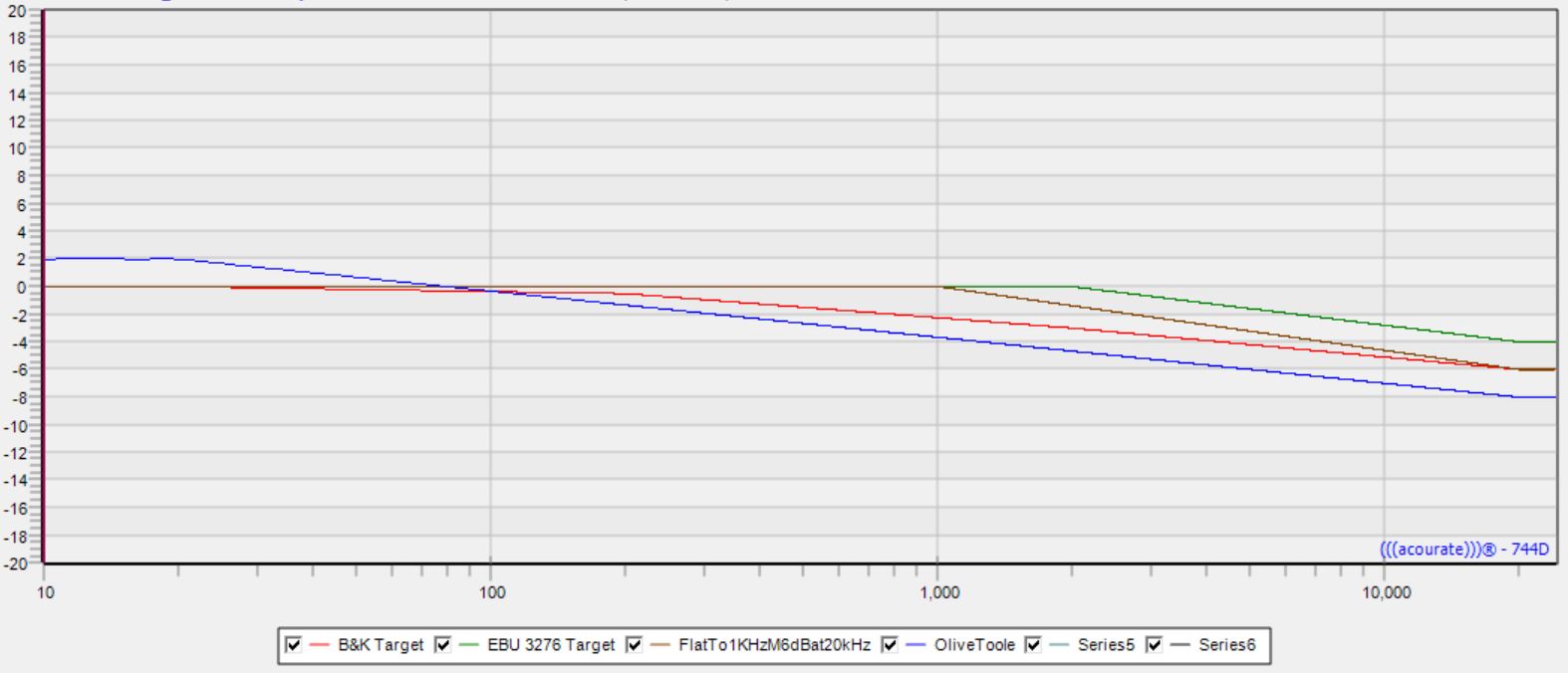

Όχι, δε κυκλοφορούν "διάφορες", είναι πολύ συγκεκριμένα τα πράγματα.
Εγώ είμαι της σχολής του Τουλ, οπότε πάμε ολιβ Τουλ στο προτεινόμενο "the OliveToole target (i.e. +2 dB @ 20 Hz with a straight line to -8 dB @ 20 kHz)" δηλαδή 10 στρογγυλά ντεσιμπέλ σύνολο.
Με εικόνα είναι έτσι:
Το μπλε, ολιβ Τουλ.
Δεν είναι πολύπλοκο, μια ρημάδα ευθεία είναι, 10 ντεσιμπέλ, πιο απλό, πεθαίνεις.

Να ρωτήσω κάτι που το βλέπω και αλλού αλλά δεν καταλαβαίνω τον λόγο; Στο target curve γιατί τόσα σημεία και όχι πχ. 2-3: ένα χαμηλά, ένα στους 30, ένα στο 1Khz και ένα ψηλά; Τι κερδίζεις με αυτή την παραπάνω "λεπτομέρεια";
Τόσα βγάζει ο τρίνοβ, θες δε θες.
Το μπλε, ολιβ Τουλ.
Δες και το ποστ 12 εδώ.
Αυτααααα...

Ρωτάω επειδή και στο Dirac βλέπω κάποιους να έχουν target curve με πάρα πολλά σημεία για να καταλήξουν σε μια ευθεία. Παίζει κάποιο ρόλο;
