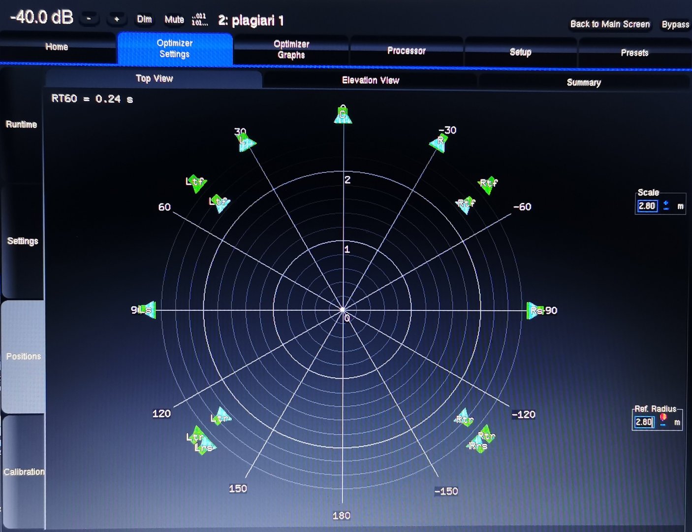

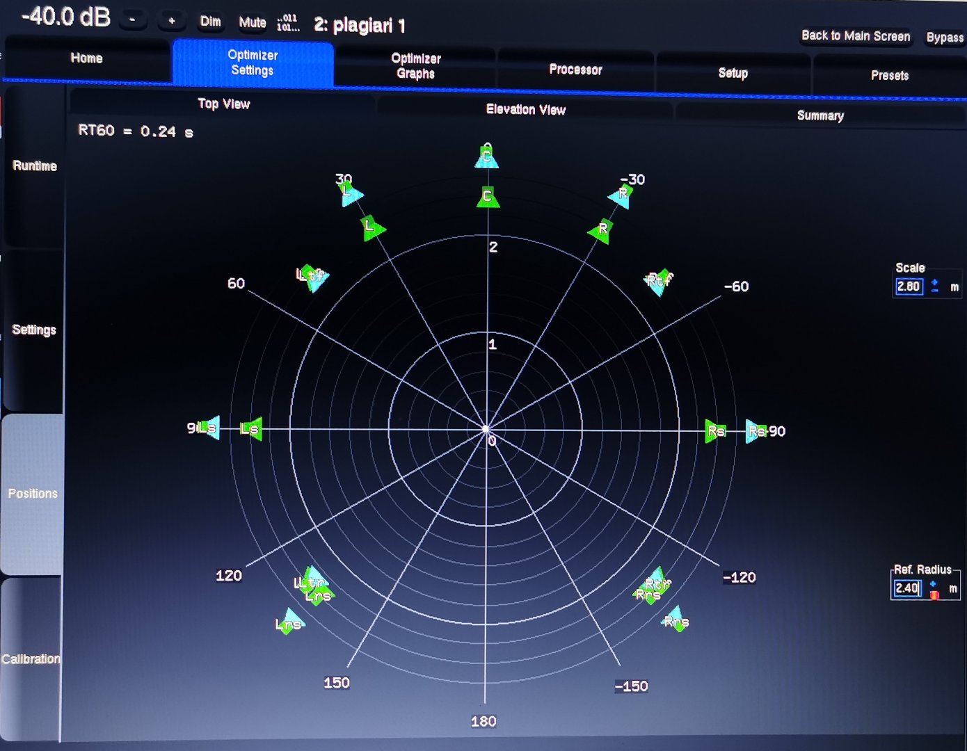

Έγινε το πρώτο βήμα.
Οι θέσεις των ηχείων διορθώνονται σιγά σιγά μέχρι να συμπίπτουν επακριβώς με τις προτεινόμενες, και η πρώτη ισοστάθμιση είναι γεγονός.
Συνεχίζεται...

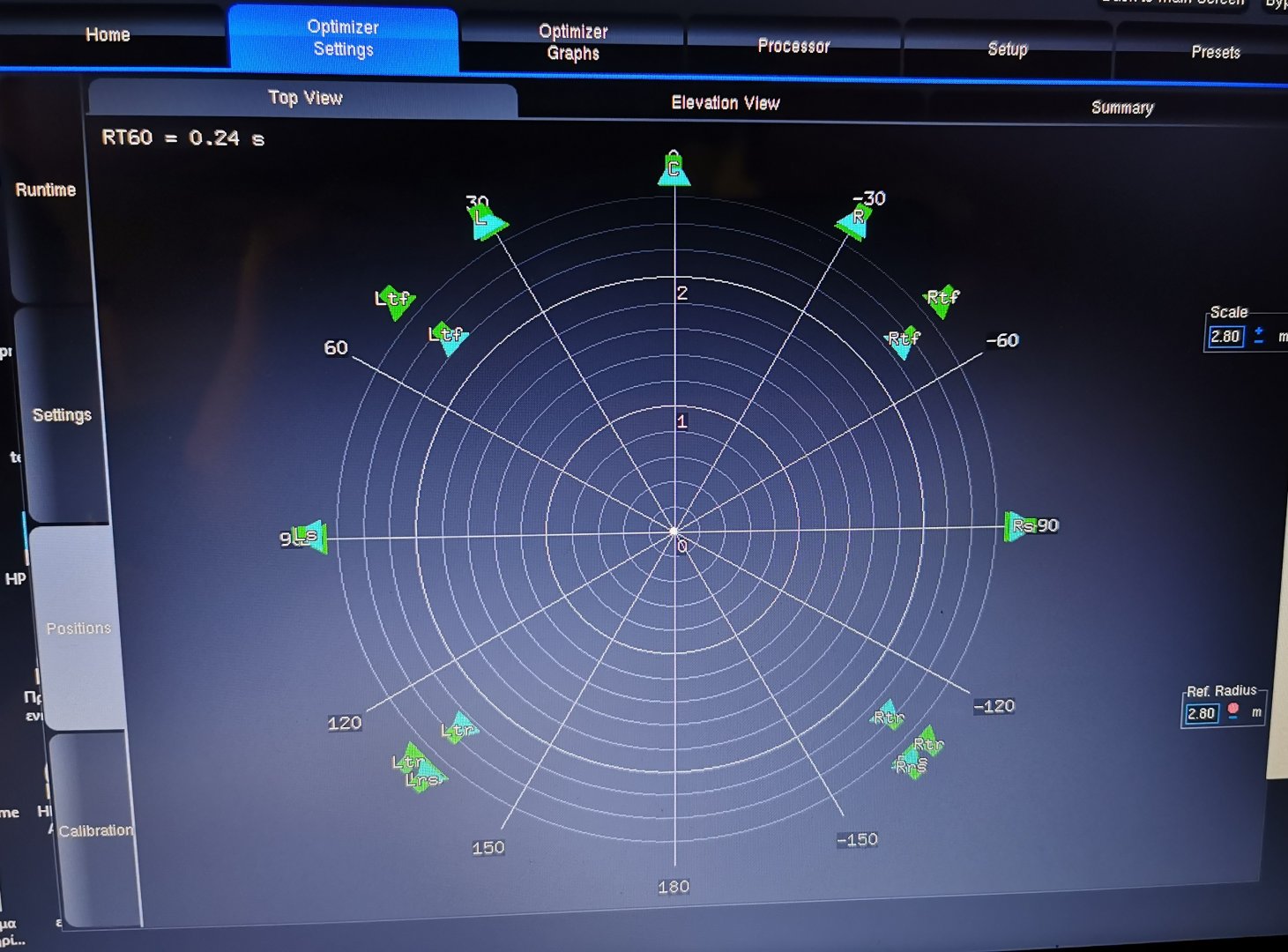

Λίγα σχόλια:
0.24 το αρτισίξτι λέει ο τρινοβ.
Εξεπλάγην, το περίμενα πιο κοντά στο 0.3 sec.
Λίγο χαμηλό φαίνεται εκ πρώτης όψεως, αλλά δεν είναι, διότι καταρχήν προκύπτει από διάχυση (όχι απορροφητικές επιφάνειες) και αφετέρου διότι είναι "μικρός" ο χώρος, οπότε μια χαρά το βλέπω (εντός προδιαγραφών) και εξαιρετικά ευχάριστα ακούγεται η ομιλία φίλων μέσα στο χώρο, είναι πραγματικά πρωτόγνωρα ευχάριστος στην ηχητική του.
Τώρα όσον αφορά το αποτέλεσμα της ισοστάθμισης του τρίνοβ, έσφαλα.
Εκτιμούσα πως λόγω των εξαιρετικά ισορροπημένων ηχείων και λόγω του πολύ περιποιημένου ηχητικά χώρου, δεν είχε να προσφέρει τίποτα σημαντικό η οποιαδήποτε ισοστάθμιση, όσο ποιοτική κι αν είναι.
Κούνια που με κούναγε. Τόσο λάθος εκτίμηση, είχα χρόνια να κάνω. :lol:
Με το καλημέρα, με μια θέση μόνο μέτρησης (απλώς για να ξεκινήσω να διορθώνω τις θέσεις των ηχείων επακριβώς στις μοίρες που προβλέπονται), η ισοστάθμιση που έγινε αυτοματοποιημένα, έχει συγκλονιστικό αποτέλεσμα.
Ρισπεκτ στα μαστορια που έφτιαξαν τέτοιο πράγμα, τέτοια μηχανή, που βγάζει τόσο σωστό τελικό αποτέλεσμα σε ελάχιστα δευτερόλεπτα.
Δεν ξέρω που θα οδηγήσει η ισοστάθμιση με 10 θέσεις μέτρησης, αλλά ομολογώ ότι ήδη αυτό που ακούω, δεν το περίμενα ποτέ. Από Spotify πάντα...:roflmao:

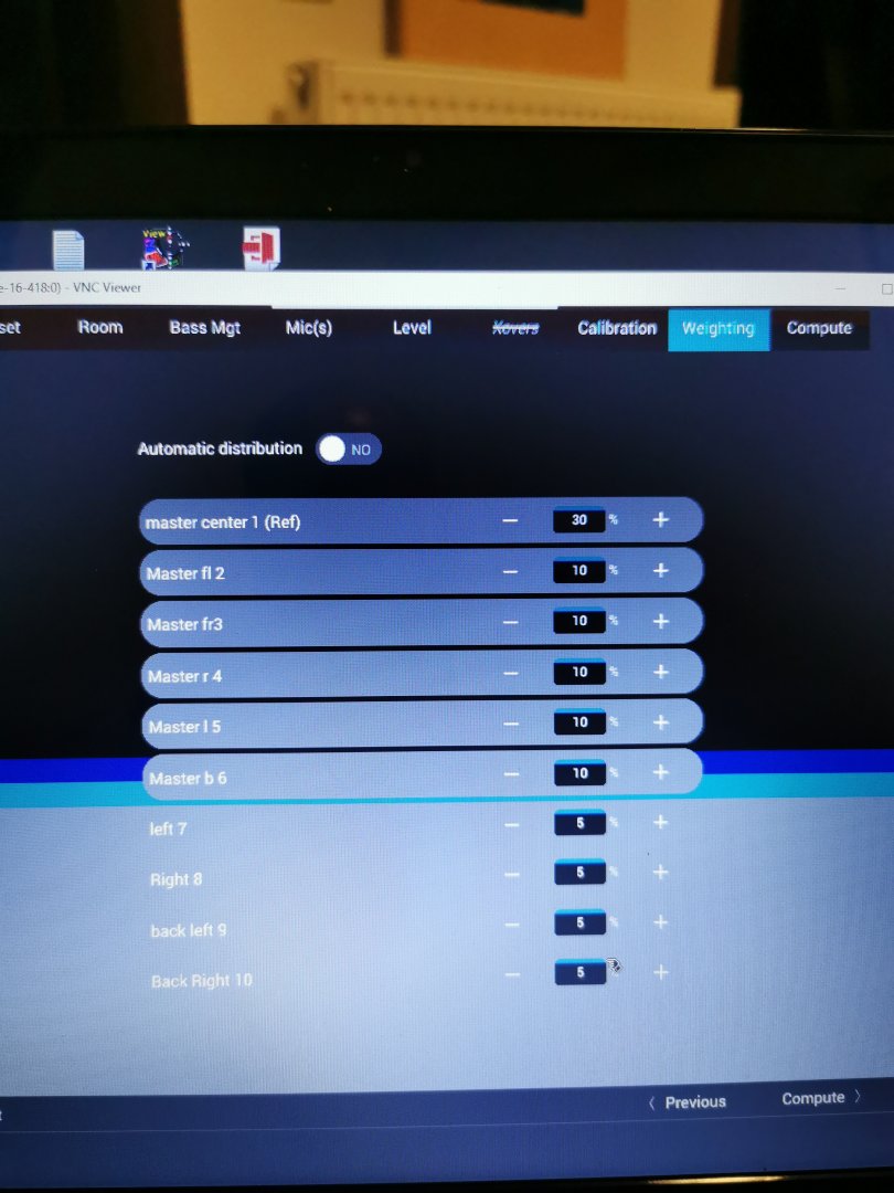

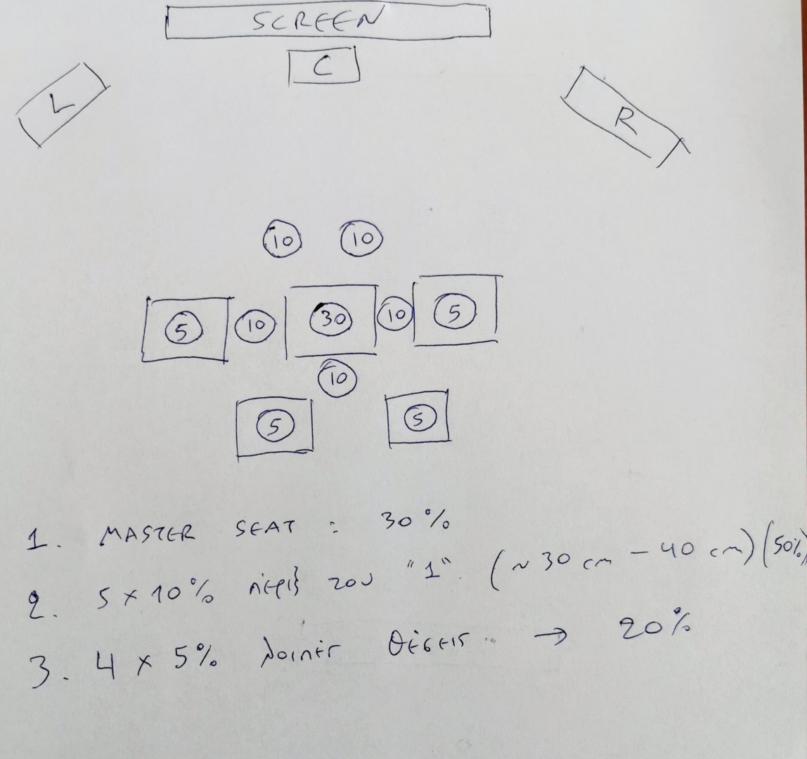

Η ισοστάθμιση 10 θέσεων μέτρησης, σε πρώτη φάση θα πραγματοποιηθεί με στόχο την καλύτερη δυνατή ισοστάθμιση κυρίως στην κεντρική περιοχή της θέσης ακρόασης, στο κέντρο του κύκλου, με λίγη πληροφορία και για τις περιξ θέσεις, δηλαδή ως εξής:
(Τα 5 τετράγωνα αντιστοιχούν στις 5 πολυθρόνες)
30% στο απόλυτο κέντρο του κύκλου, στην κυρίως θέση ακρόασης, συν 50% σε 5 κοντινές μετρήσεις πέριξ αυτής της θέσης σε ένα κύκλο ~35cm, δηλαδή συνολικά 80% για την κυρίως θέση ακρόασης.
Και ένα 20% μοιρασμένο στις 4 πέριξ θέσεις ακρόασης, που θα συμπεριλαμβάνει κάπως γενικότερες πληροφορίες για το χώρο ακρόασης.
Οπότε, σε πρώτη φάση δε θα πραγματοποιηθούν μετρήσεις στα όρια του κύκλου τοποθέτησης των ηχείων, αλλά και έξω από αυτόν. Αυτό θα είναι ένα άλλο σεταρισμα.
Λογικά, αν όλα πάνε νορμάλ, σήμερα το βράδυ θα τελειώσω με το θέμα ισοστάθμισης, προς το παρόν. ;)

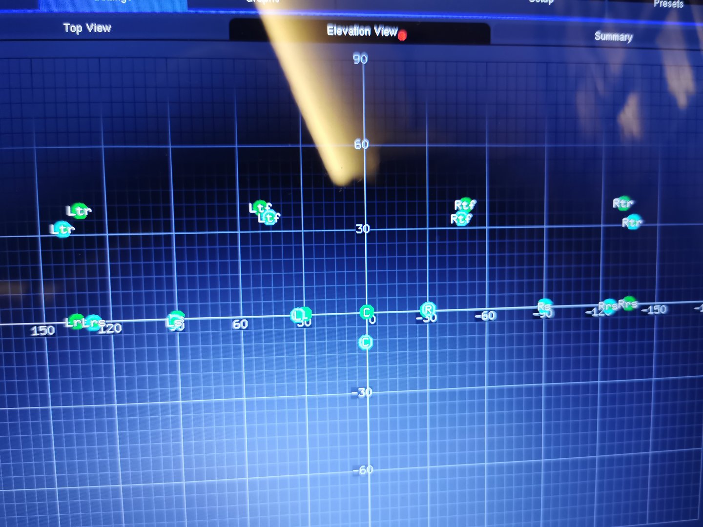

Οι θέσεις των ηχείων τέλος, οι γωνίες είναι άψογες.
Εδώ συμπίπτουν τα 7 ηχεία εδάφους:
Και δω τα 4 ηχεία ταβανιού:
Οι γωνίες στον οριζόντιο άξονα είναι 100% σωστές, και φυσικά οι αποστάσεις ακρόασης είναι όμοιες σε όλα τα ηχεία, στο χιλιοστό..
Ήθελε λίγο ύψος ακόμα στα ηχεία ταβανιού, αλλά λόγω της γυψοσανίδας και της διάχυσης, το έφαγα:
Οπότε έχω μια πολύ μικρή διαφορά στο ύψος που τώρα δεν θα ασχοληθώ να διορθωθεί. Το κεντρικό είναι λίγο χαμηλότερα (~10°) , και τα άτμος επίσης λίγο χαμηλότερα (~5°).

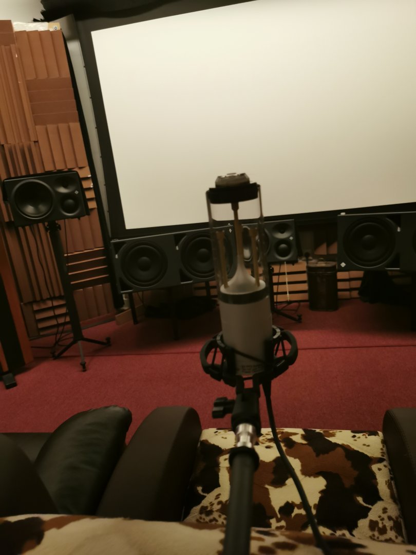

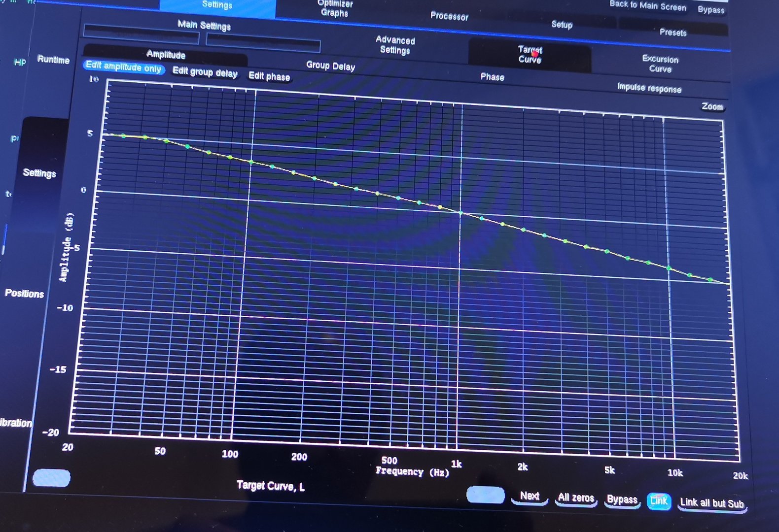

Πραγματοποιήθηκαν οι 10 μετρήσεις σε διαφορετικές θέσεις, όπως σχεδίασα:
Και μπήκε και ένα ταργκετ κερβ νορμάλ:
5 ντεσιμπέλ από τους 30 κύκλους μέχρι το 1κ, και άλλα 5 ντεσιμπέλ από το 1κ μέχρι τους 20. Συνολακι 10 ντεσιμπέλ πτώσης.
