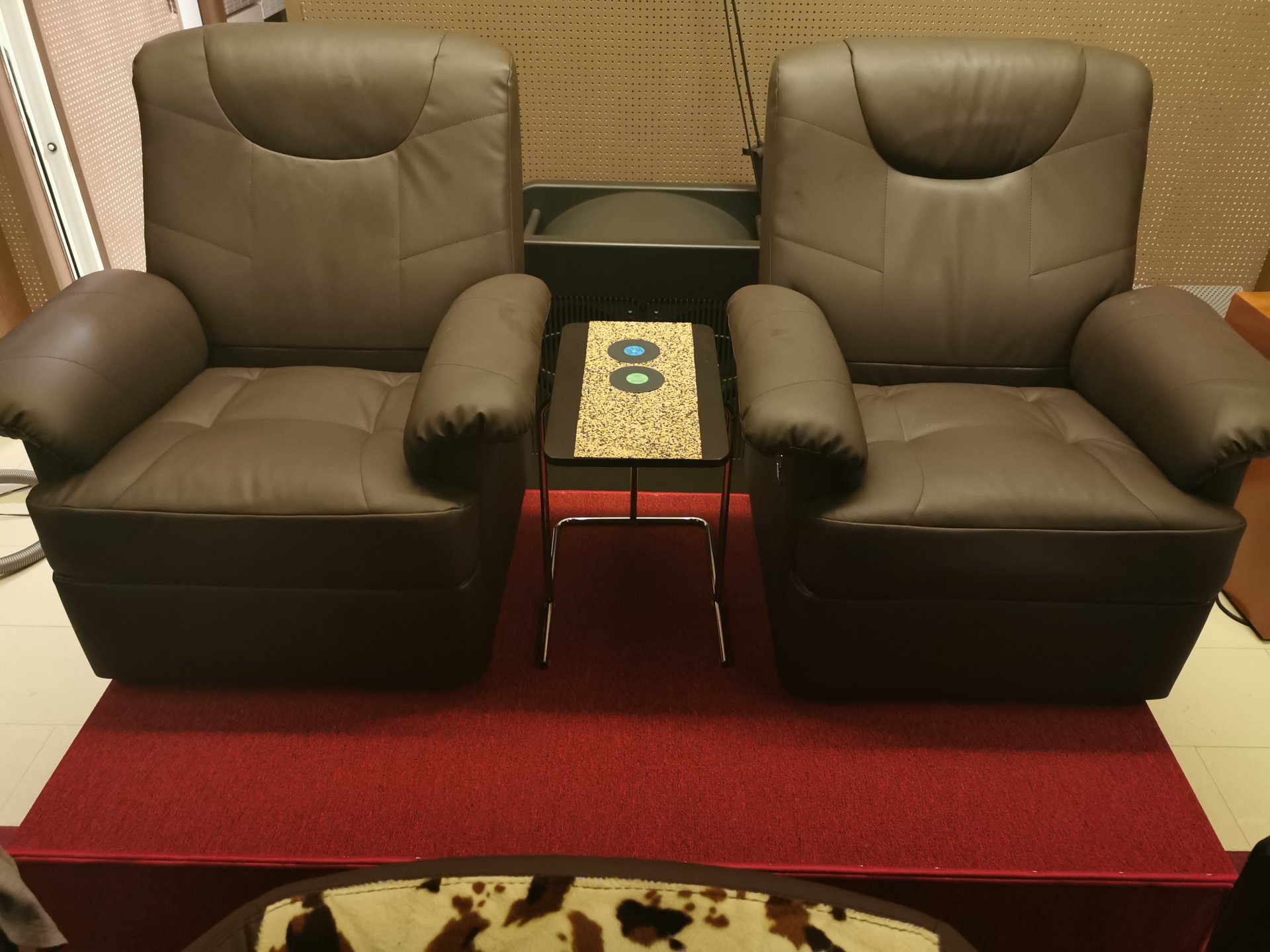

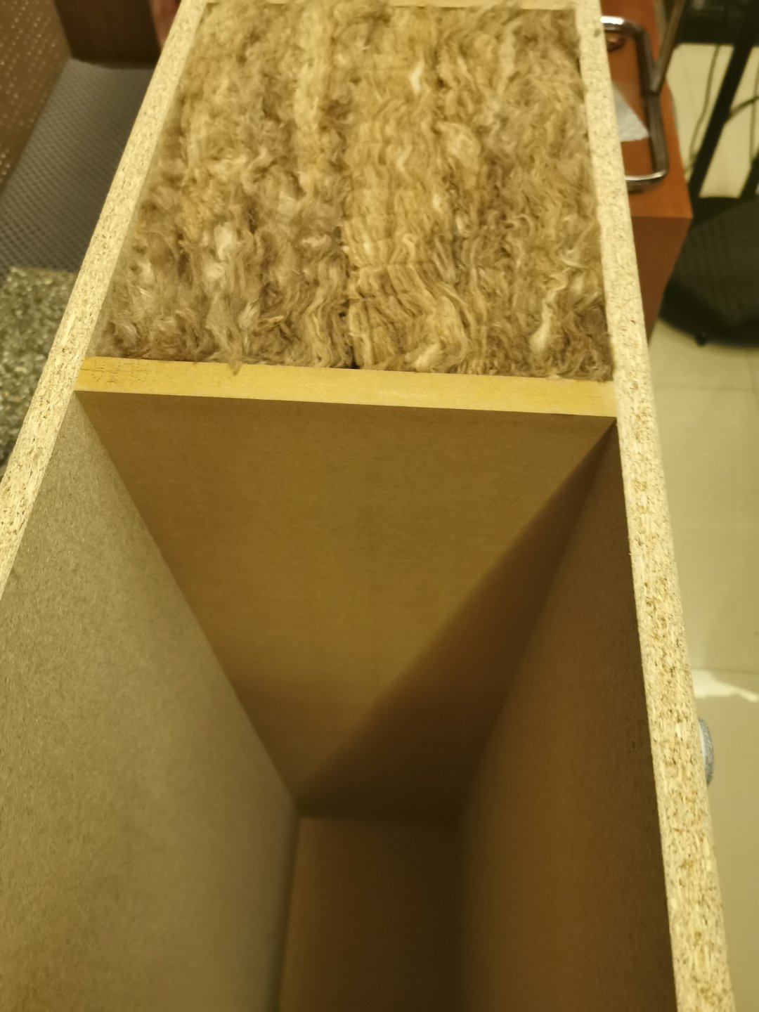

Η βάση για τις πίσω πολυθρόνες, έγινε μια εξαιρετική μπασοπαγίδα-συνηχητής.
Ένα σχέδιο που το παιδεψα αρκετά και νομίζω επιτυχώς.
Ανοιχτή από τη μια πλευρά, έβγαζε τόσο μπάσο, που πραγματικά ήταν σαν ένα σαμπ ακόμα. Τραγική ποσότητα μπάσου, απίστευτο.
Άνευ πλάκας, έβγαζε καμιά 10-αριά ντεσιμπέλ πάνω από το τζενελεκ. Και το τζενελεκ, σκοτώνει, δε παίζει "απλώς"...
Είχα ξεχάσει 3-4 βίδες να βάλω, και ετριζε το ξύλο, κουνιόταν να φύγει από τη θέση του...
Τρομερή επιτυχία, απίστευτη ενέργεια έβγαλε.
Με τις πολυθρόνες επάνω του, έπαιρνε τόση ενέργεια το μεγάλο ξύλο στην επάνω επιφάνεια, που ο κραδασμός του ήταν τόσο έντονος και μεγάλης διαδρομής, που επειδή ελλειπαν λίγες βίδες σε 2 μόνο κάθετα στηρίγματα, χτυπούσε το οριζόντιο ξύλο στα κάθετα αυτά στηρίγματα του πλαισίου! Τόσο μεγάλη ταλάντωση είχε, μαζί και με το βάρος από τις πολυθρόνες! Έπρεπε να ανέβω πάνω του να σταθώ όρθιος εκεί που ελλειπαν οι βίδες για να σταματήσει να χτυπάει το ένα ξύλο στο άλλο! Τρελή ποσότητα ηχητικής ενέργειας μετρατράπηκε σε μηχανική! Αυτή είναι η μεγάλη επιτυχία ενός συνηχητή, που με το κατάλληλο απορροφητικό υλικό θα μετατραπεί σε εξαιρετικό συντονισμένο συνηχητή-μπασοπαγιδα.
Διαστάσεις (για όποιον θέλει να το φτιάξει)
Ύψος 26cm
Πλάτος 190cm
Βάθος 100cm
5 εσωτερικά στηρίγματα 26*100
Υλικά:
Οι μεγάλες επιφάνειες (190*100) από νοβοπάν 10-αρι.
Τα εγκάρσια στηρίγματα (7 τεμάχια 26*100) από mdf 10-αρι.
Τα εμπρός και πίσω κλεισίματα από mdf 4-αρι.

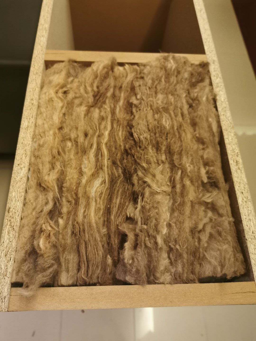

Φωτογραφίες κατά το γέμισμα με ορυκτοβαμβακα:
Τα μακρόστενα τετράγωνα αυτά κουτιά που βλέπετε, έχουν διαστάσεις 29*23*100cm.
Περιττό να σας πω ότι όλα υπολογίστηκαν στο εκατοστό για τις συχνότητες συντονισμού...8-)

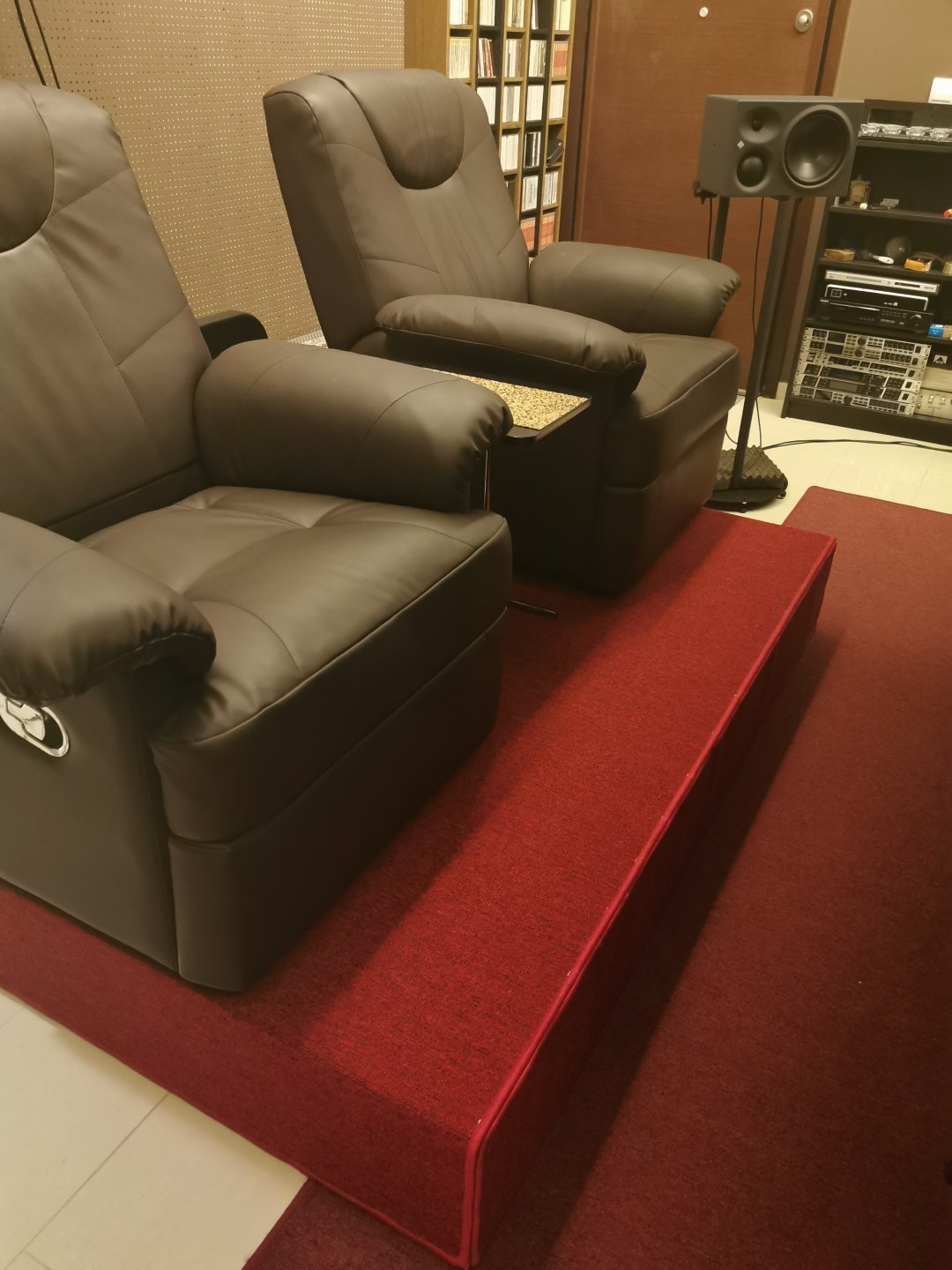

Τελική μορφή, ντυμένο με μοκέτα:
Οι πολυθρόνες βιδωθηκαν επάνω του, για λόγους ασφαλείας. Με πολλές βίδες... :D
Εκτιμώ ότι η θέση του βοηθάει στην ομογενοποίηση του χαμηλού σε όλο το χώρο.
Φυσικά, με 5 σαμπ στο χώρο, λίγα είναι τα περιθώρια για διακυμάνσεις χαμηλού..:p
Πραγματικά, αυτή τη στιγμή, σε όλη την έκταση των 5 πολυθρόνων και πολύ έξω από αυτές, δηλαδή σε όλο τον κύκλο ακρόασης που ορίζεται από τα πέριξ ηχεία και πέραν αυτού, το μπάσο είναι σταθερό, χωρίς διακυμάνσεις, όσο μπορώ να καταλάβω με το αφτί. ;)
Χωρίς ακόμα να έχω κάνει καμία ισοστάθμιση... 8-)
