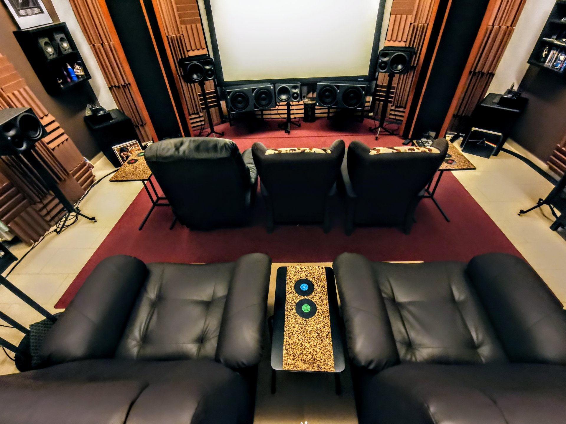

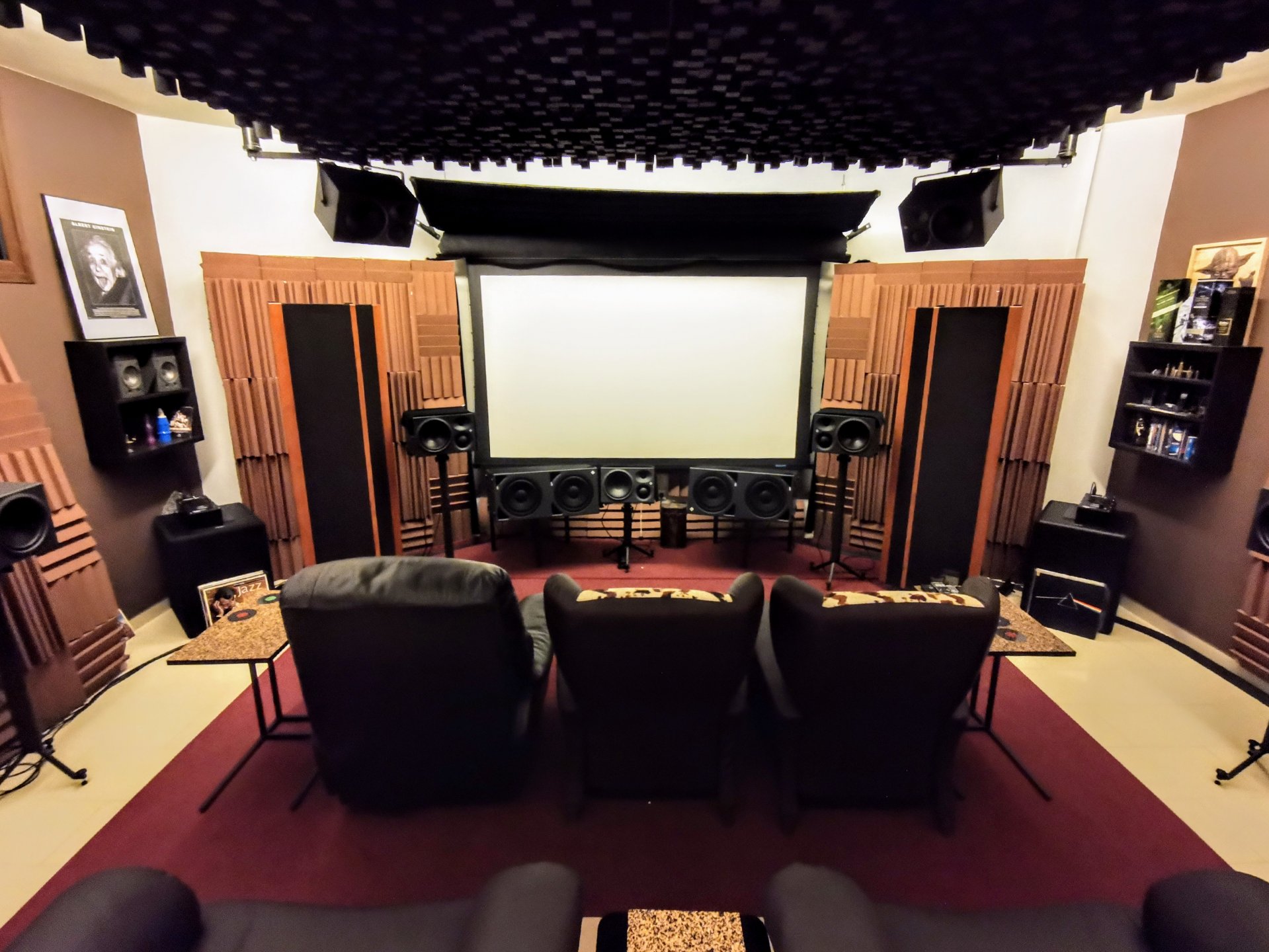

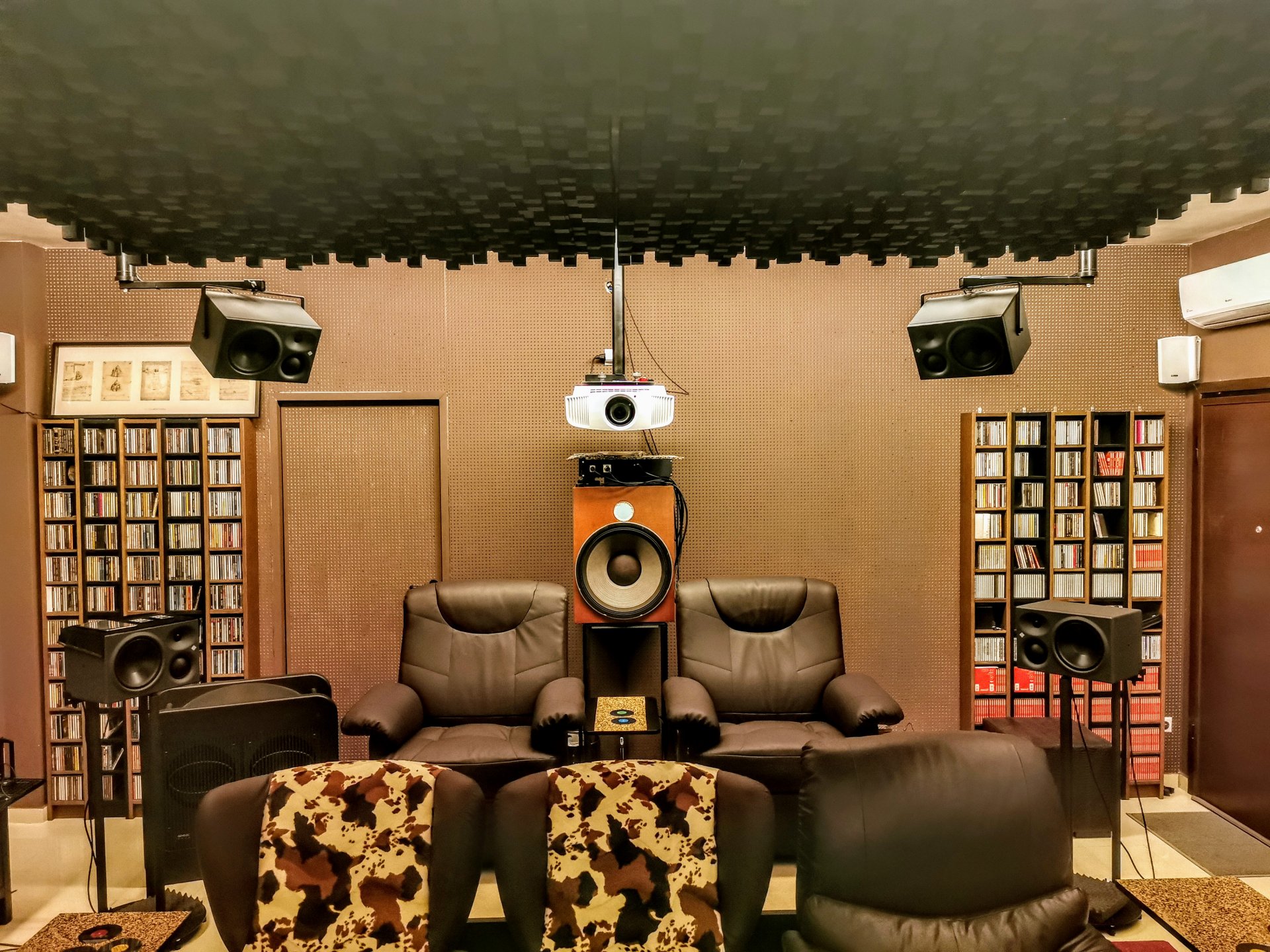

Μερικές συνολικές του χώρου, με το πρότζεκτ να έχει λίγο ακόμα...

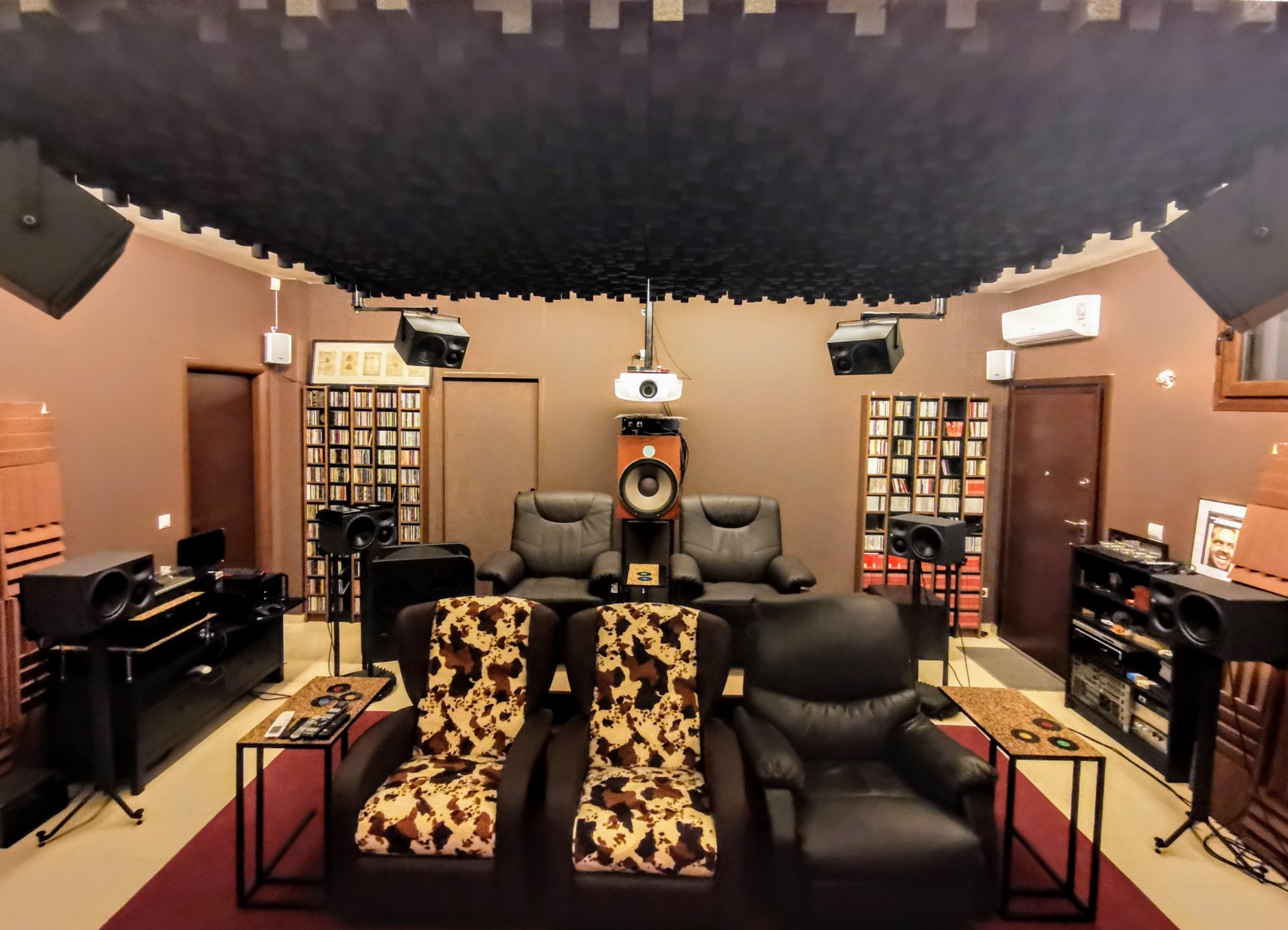

Τέρμα πίσω, φαίνεται η νέα άφιξη που θα αντικαταστήσει το JBL. Το genelec είναι πραγματικά ασηκωτο... Τέρας ...

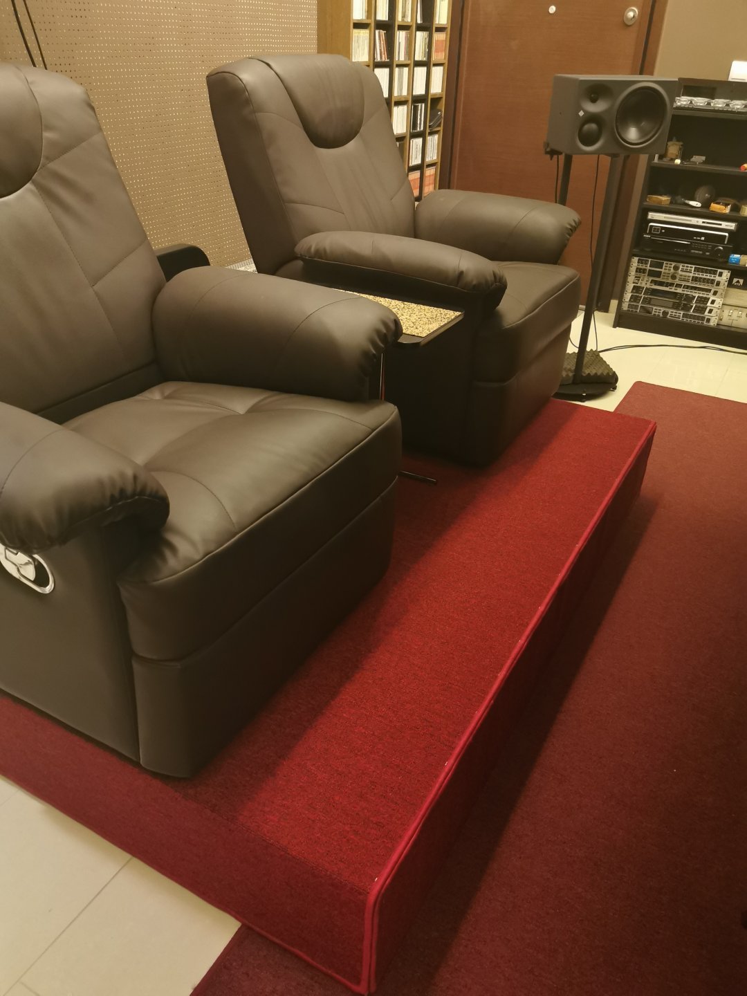

Σηκώθηκαν οι πίσω καναπέδες πιο ψηλά, πάνω σε ξύλινη βάση ύψους 27cm, η οποία θα γίνει μπασοπαγίδα και θα ντυθεί κανονικά με αυτή την σκούρη κόκκινη μοκέτα, όπως το υπόλοιπο δωμάτιο.
Έχει ακόμα δουλειά, αλλά τουλάχιστον τα 2 μικρότερα παιδιά μου, τρελαίνονται τώρα να κάθονται στις πίσω πολυθρόνες, και η οθόνη να είναι στο ύψος των ματιών τους! ;)

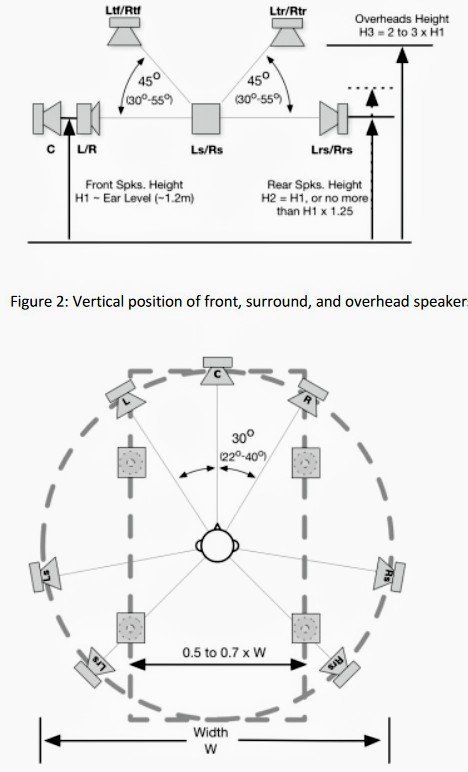

Το ακουστικό κέντρο των κάτω ηχείων (το κέντρο μεταξύ τουιτερ και μιντ) απέχει από το έδαφος 1.08cm, και των επάνω ηχείων 2,26 cm.
Αποδεκτές είναι βάσει προτύπου οι σχέσεις από x2 έως x3: (Η3=2 to 3 H1), σε μένα 2,1 ο λόγος.
Οπότε θεωρητικά είναι by the book η εγκατάσταση:
Οι εμπρός (ομοίως οι πίσω) επάνω δορυφόροι, απέχουν μεταξύ τους 2,3μ, που είναι το μισό της διαμέτρου του κύκλου ακρόασης, ως προβλέπεται. (0.5-0.7 x W).
Στην πράξη, η βροχή και οι κεραυνοί ακούγονται καρφί πάνω από το κεφάλι μου, στο κέντρο εντελώς! ;)
Η τοποθετημένη διάχυση στο ταβάνι, κάνει θαύματα και στα ηχεία ταβανιού! 8-)

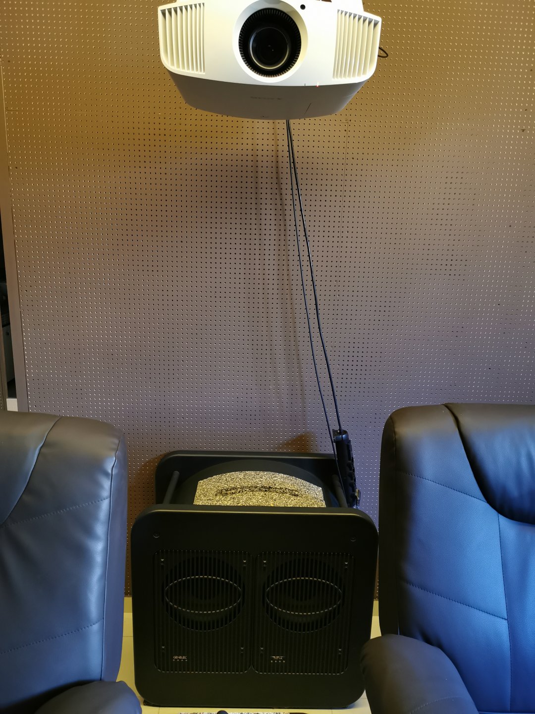

Πρώτον γιατί δε μου αρέσει να ζω τόσο επικίνδυνα, με 80 κιλά να παίζει να σκοτώσουν κάνα ντιμιφουτ...
Δεύτερον διότι το σαμπ αυτό είναι υπολογισμένο να παίζει κάτω. Έχει μια μακρόστενη τετράγωνη οπή στην κάτω αριστερή πλευρά, που είναι η έξοδος ενός σχήματος σαλιγκαριού τύπου τρανσμισιον λαιν, στην στρογγυλή καμπίνα του.
Τρελή σχεδίαση... Φακιν ανπεχταμπλ...

Κοίταξε.
Το "ψηλά" σημαίνει το ακουστικό κέντρο να είναι στο μέσο του ύψους του δωματίου. Φεύγουν κάποιες ακυρώσεις τελείως, αυτές του ύψους. Κάνε μια προσομοίωση να το δεις, εύκολο είναι.
Ένα κλειστό κουτί, δεν έχει πρόβλημα τοποθέτησης οπουδήποτε, είτε κάτω στο δάπεδο είτε κρεμαστό.
Ομοίως ένα με μπας ριφλεξ που δεν κοιτάει στο δάπεδο, άρα έχει υπολογιστεί με το δάπεδο κατά νου.
Κρεμαστά στον αέρα παίζουν ένα σωρό επαγγελματικα pa σαμπ, μη ξεχνάς.
Τώρα, εφόσον η έξοδος του συγκεκριμένου σαμπ δείχνει σα χωνί που κοιτάει δάπεδο, δε βλέπω φρόνιμο να μη το αφήσω να δουλέψει ως προβλέπεται.
[DOUBLEPOST=1562660406][/DOUBLEPOST]Βεβαίως, ψηλά είναι και το ταβάνι. Όλα τα σαμπ, χωρίς κανένα απολύτως περιορισμό, μπορούν να παίξουν ως προβλέπεται, τοποθετημένα πάνω στο ταβάνι, με τον ίδιο τρόπο που θα ήταν τοποθετημένα στο δάπεδο.
Ουδεμία αντιληπτή διαφορά δε θα προκύψει.

Η βάση για τις πίσω πολυθρόνες, έγινε μια εξαιρετική μπασοπαγίδα-συνηχητής.
Ένα σχέδιο που το παιδεψα αρκετά και νομίζω επιτυχώς.
Ανοιχτή από τη μια πλευρά, έβγαζε τόσο μπάσο, που πραγματικά ήταν σαν ένα σαμπ ακόμα. Τραγική ποσότητα μπάσου, απίστευτο.
Άνευ πλάκας, έβγαζε καμιά 10-αριά ντεσιμπέλ πάνω από το τζενελεκ. Και το τζενελεκ, σκοτώνει, δε παίζει "απλώς"...
Είχα ξεχάσει 3-4 βίδες να βάλω, και ετριζε το ξύλο, κουνιόταν να φύγει από τη θέση του...
Τρομερή επιτυχία, απίστευτη ενέργεια έβγαλε.
Με τις πολυθρόνες επάνω του, έπαιρνε τόση ενέργεια το μεγάλο ξύλο στην επάνω επιφάνεια, που ο κραδασμός του ήταν τόσο έντονος και μεγάλης διαδρομής, που επειδή ελλειπαν λίγες βίδες σε 2 μόνο κάθετα στηρίγματα, χτυπούσε το οριζόντιο ξύλο στα κάθετα αυτά στηρίγματα του πλαισίου! Τόσο μεγάλη ταλάντωση είχε, μαζί και με το βάρος από τις πολυθρόνες! Έπρεπε να ανέβω πάνω του να σταθώ όρθιος εκεί που ελλειπαν οι βίδες για να σταματήσει να χτυπάει το ένα ξύλο στο άλλο! Τρελή ποσότητα ηχητικής ενέργειας μετρατράπηκε σε μηχανική! Αυτή είναι η μεγάλη επιτυχία ενός συνηχητή, που με το κατάλληλο απορροφητικό υλικό θα μετατραπεί σε εξαιρετικό συντονισμένο συνηχητή-μπασοπαγιδα.

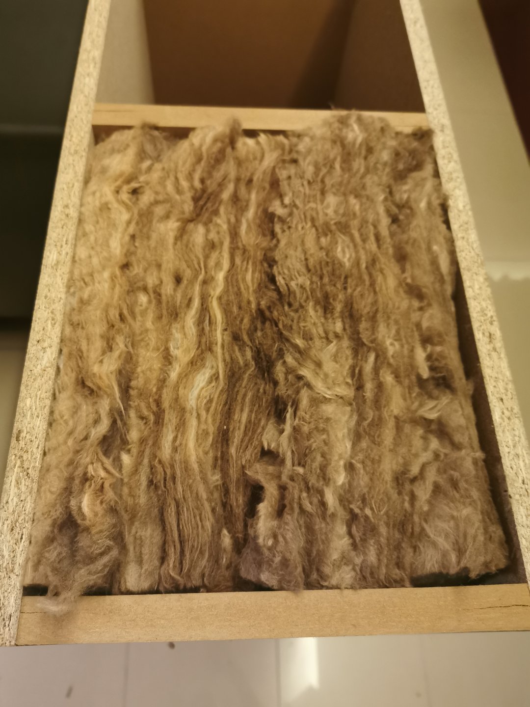

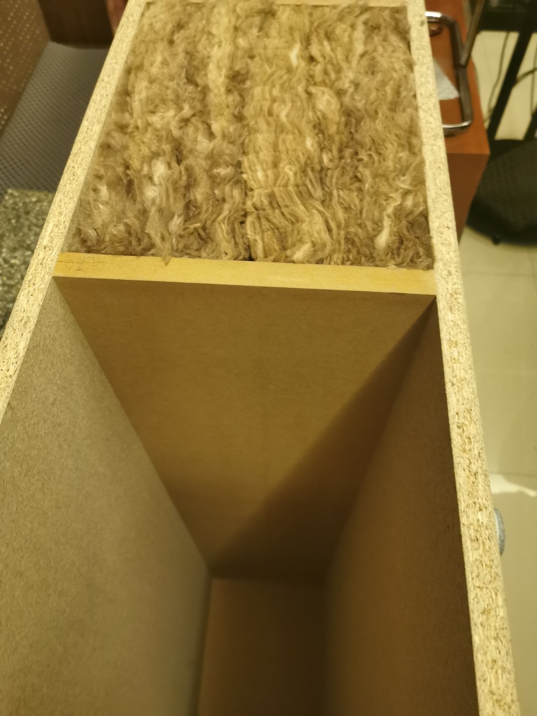

Φωτογραφίες κατά το γέμισμα με ορυκτοβαμβακα:
Τα μακρόστενα τετράγωνα αυτά κουτιά που βλέπετε, έχουν διαστάσεις 29*23*100cm.
Περιττό να σας πω ότι όλα υπολογίστηκαν στο εκατοστό για τις συχνότητες συντονισμού...8-)

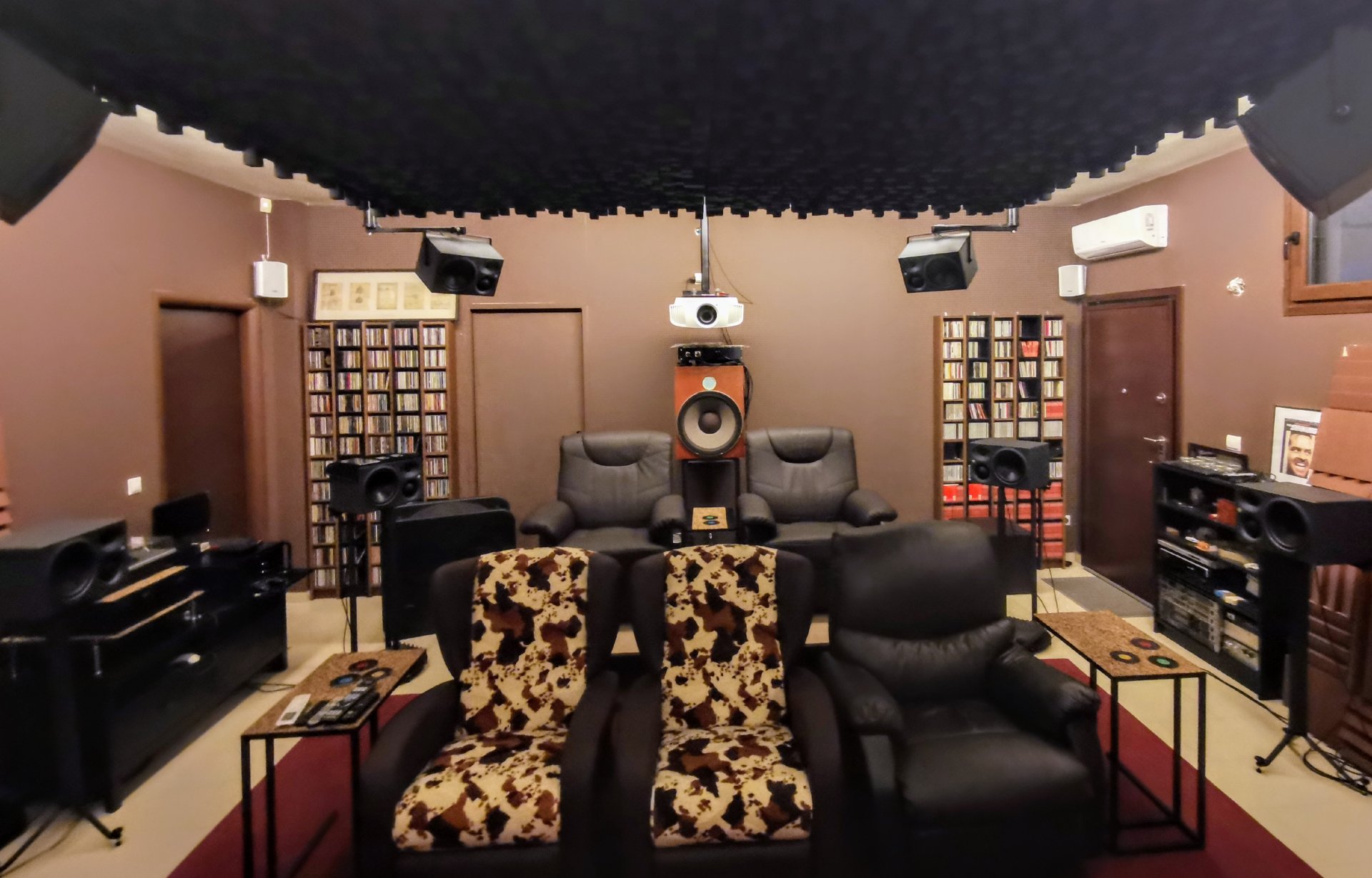

Τελική μορφή, ντυμένο με μοκέτα:
Οι πολυθρόνες βιδωθηκαν επάνω του, για λόγους ασφαλείας. Με πολλές βίδες... :D
Εκτιμώ ότι η θέση του βοηθάει στην ομογενοποίηση του χαμηλού σε όλο το χώρο.
Φυσικά, με 5 σαμπ στο χώρο, λίγα είναι τα περιθώρια για διακυμάνσεις χαμηλού..:p
Πραγματικά, αυτή τη στιγμή, σε όλη την έκταση των 5 πολυθρόνων και πολύ έξω από αυτές, δηλαδή σε όλο τον κύκλο ακρόασης που ορίζεται από τα πέριξ ηχεία και πέραν αυτού, το μπάσο είναι σταθερό, χωρίς διακυμάνσεις, όσο μπορώ να καταλάβω με το αφτί. ;)
Χωρίς ακόμα να έχω κάνει καμία ισοστάθμιση... 8-)

Είναι όλες οι κοιλότητες γεμισμένες ;
Πονηρή ερώτηση!
Ναι, όλες τις γέμισα.
Σε περίπτωση ανεπαρκούς χαμηλού, πιθανόν να έχεις κέρδος στάθμης με το εναλλάξ γέμισμα, αν σου ταιριάξει στο γράφημα απόκρισης η έξοδος της κατασκευής.
Θα πρέπει να μείνουν ανοιχτές οι εμπρός τρύπες των αδειων χώρων, και να κλείσουν μόνο οι πίσω, με λεπτό ξύλο, ώστε να δουλέψει σαν αντηχείο-χοανη στην κίνηση του λεπτού ξύλου, όπως δουλεύει ένα τύμπανο με μεμβράνη από τη μια πλευρά.
