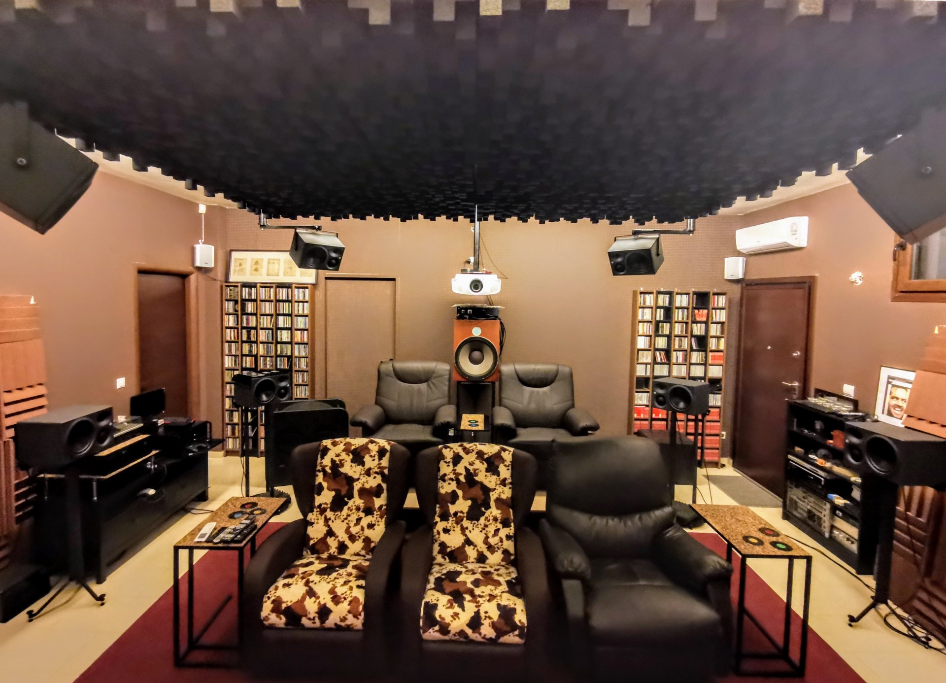

Μερικές συνολικές του χώρου, με το πρότζεκτ να έχει λίγο ακόμα...

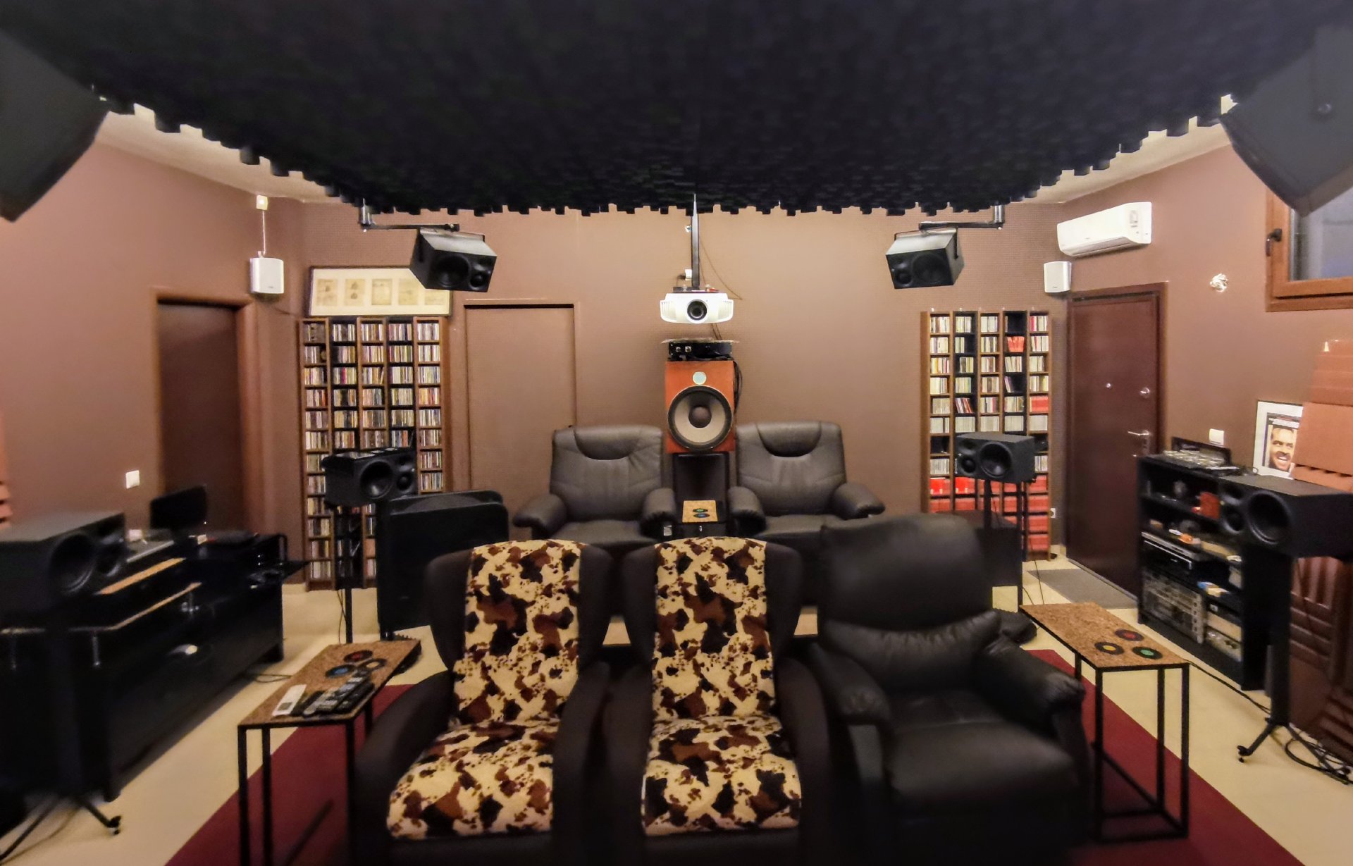

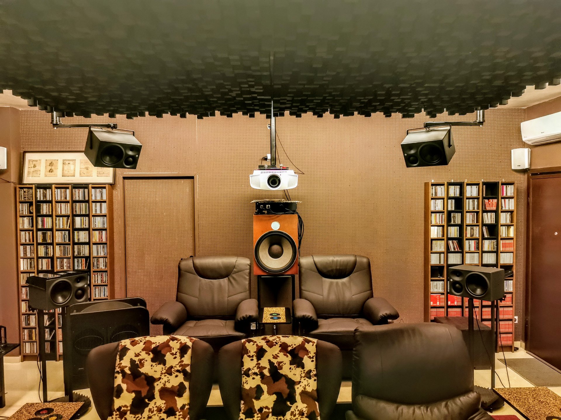

Τέρμα πίσω, φαίνεται η νέα άφιξη που θα αντικαταστήσει το JBL. Το genelec είναι πραγματικά ασηκωτο... Τέρας ...
Σηκώθηκαν οι πίσω καναπέδες πιο ψηλά, πάνω σε ξύλινη βάση ύψους 27cm, η οποία θα γίνει μπασοπαγίδα και θα ντυθεί κανονικά με αυτή την σκούρη κόκκινη μοκέτα, όπως το υπόλοιπο δωμάτιο.
Έχει ακόμα δουλειά, αλλά τουλάχιστον τα 2 μικρότερα παιδιά μου, τρελαίνονται τώρα να κάθονται στις πίσω πολυθρόνες, και η οθόνη να είναι στο ύψος των ματιών τους! ;)

Έχει ακόμα δουλειά, αλλά τουλάχιστον τα 2 μικρότερα παιδιά μου, τρελαίνονται τώρα να κάθονται στις πίσω πολυθρόνες, και η οθόνη να είναι στο ύψος των ματιών τους!;)
μια χαρά τα ξεφορτώθηκες...τέρμα γαλαρία...να κάνουν κρατσα κρούτσα με τα πατατάκια χωρίς να ακούγονται :p:lol::lolsign:
58.926
144.984
Και οι γυναίκες το ιδιο!
Πίσω θέλουν να κάθονται, διότι μπροστά τους φαίνεται πολύ μεγάλη η οθόνη των 106", ζαλίζονται και τέτοια!
Σούπερ! Σώθηκα!
:drinks::drinks::drinks:
58.926
144.984
πόσες έχεις καλέ?:party:
Έρχεται κανας φίλος με τη γυναίκα του ρε, να δούμε μια ταινία, και με τη μία η γυναίκα του (μαζί με τη μία δικιά μου) πάει πίσω, τι λες τώρα, σώθηκα...:p

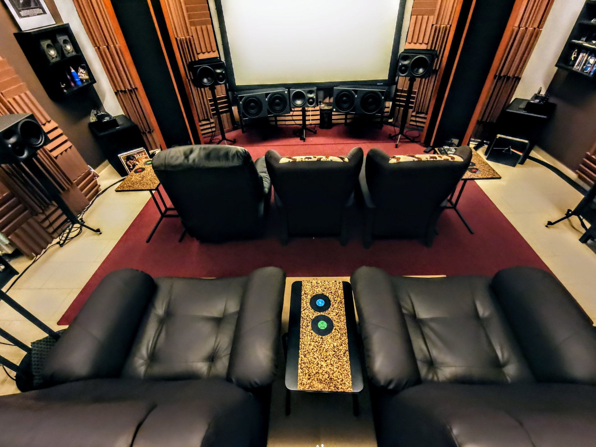

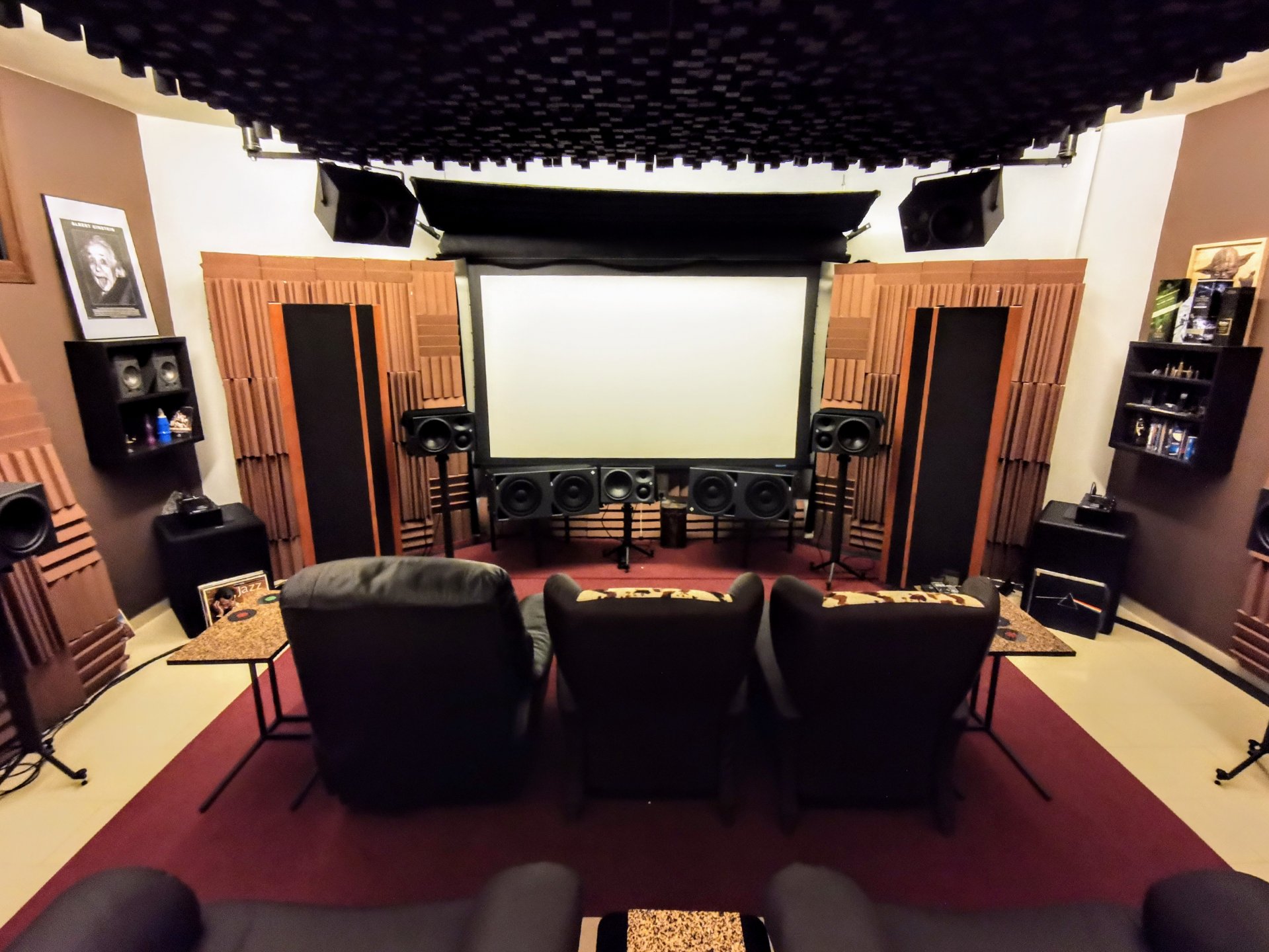

Οι φωτογραφίες είναι από τον υπερευρυγωνιο του κινητού τηλεφώνου, οπότε αρκετά αλλοιωμένες. Οι αποστάσεις είναι όλες μετρημένες στο χιλιοστό.
Δηλαδή, στα τεχνικά χαρακτηριστικά του στησίματος, ακολούθησα τις οδηγίες των προτύπων, χωρίς ακόμα να έχω βάλει μικρόφωνο στον τρινοβ.
Στη θέση ακρόασης που κάθομαι, και οι 11 δορυφόροι (Neumann 310) απέχουν ακριβώς 2.3μ από μένα. Οι θέσεις των δορυφόρων θα μονιμοποιηθούν βάσει των υποδείξεων του τρινοβ.
Τα πάνω ηχεία, προς το παρόν είναι ακριβώς στις 45 μοίρες (και τα εμπρός και τα πίσω) και στην ευθεία με τα εμπρός κυρίως ηχεία. Τα πλαϊνά σαραουντ είναι στις 90 μοίρες. Τα πίσω στις 135.
Ειδωμεν. Έχω απόλυτη ελευθερία κινήσεων όλων των δορυφόρων, δεν έχω καθόλου παντόφλα. Θα τοποθετηθούν στα βέλτιστα σημεία βάσει των μετρήσεων του τρινοβ.
Το genelec θα πάρει τη θέση του jbl τέρμα πίσω αλλά στο δάπεδο, δεν ανεβαίνει το γομαρι σε βάση...
Μένει η αισθητική παρέμβαση στο χώρο, μια πλούσια διακόσμηση στις ελεύθερες περιοχές και επιφάνειες των τοίχων, ιδίως όταν θα φύγουν τα μαγκνεπαν από το χώρο.
22.273
15.548
απιστευτο να δειχνει αυτο το ηχειο οτι ειναι σε 2.65μ υψος !!!!
....μονο το ηχειο ειναι 40cm υψος
