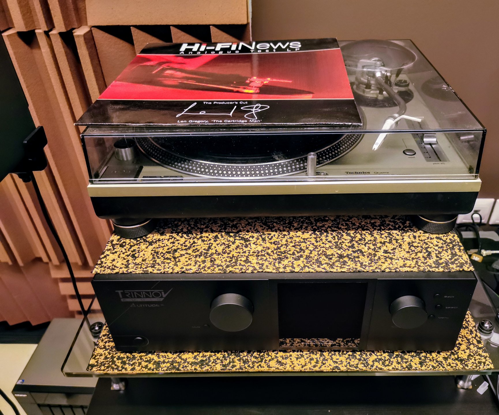

Και το πικάπ:
Κραδασμο-ηχοαπορροφητικά στρώματα φελλού συνθετικού και φυσικού από κάτω, σε δεύτερη στρώση. Ευγενική χορηγία vastsar. ;)
