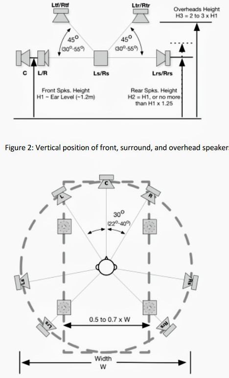

Το ακουστικό κέντρο των κάτω ηχείων (το κέντρο μεταξύ τουιτερ και μιντ) απέχει από το έδαφος 1.08cm, και των επάνω ηχείων 2,26 cm.
Αποδεκτές είναι βάσει προτύπου οι σχέσεις από x2 έως x3: (Η3=2 to 3 H1), σε μένα 2,1 ο λόγος.
Οπότε θεωρητικά είναι by the book η εγκατάσταση:
Οι εμπρός (ομοίως οι πίσω) επάνω δορυφόροι, απέχουν μεταξύ τους 2,3μ, που είναι το μισό της διαμέτρου του κύκλου ακρόασης, ως προβλέπεται. (0.5-0.7 x W).
δεν ειναι 45 μοιρες βρε αυτες οι αποστασεις...
αλλα τα εβαλες σωστα, 30.3 μοιρες ....επεσα εξω 2 μοιρες με τις φωτο που εβαλες:D
Όπως νομίζεις. :p
Ξέρω πως έβγαλες το νούμερο που έβγαλες και πάλι λάθος γωνία βλέπεις. :D
Βαργιεμαι να στα εξηγήσω, δε θέλω.8-)
Θα σου πρότεινα σα καλό παιδάκι να τυπώσεις την φωτογραφία που έβγαλα στα πλάγια του χώρου, και να βάλεις μοιρογνωμόνιο επάνω της, σα τα παιδάκια στο σχολείο. :lol:
Θα δεις την κάτω ευθεία, είναι αυτή των ηχείων. Να:
(Χωρίς υπερευρυγωνιο, δεν έχει αλλοίωση)
Μέτρα αυτό που βλέπεις, και δε μιλάω για τα μπουκάλια τα μαλτ. :smoke: ένωσε την κάτω δεξιά γωνία με το πάνω ηχείο, το ακουστικό κέντρο είναι από την πλευρά του λευκού σήματος.8-)
Ο υπολογισμός της γωνίας των πάνω ηχείων, όπως βλέπετε στο σχηματακι από το pdf της dolby, γίνεται όχι από τη θέση ακρόασης, αλλά βλέποντας τον χώρο από τα πλάγια, με κέντρο της ορθής γωνίας το πλαϊνό σαραουντ ηχείο στις 90 μοίρες τοποθετημένο.
Δηλαδή, για ευκολία, βάζεις το πλαϊνό σαραουντ στην ευθεία των άτμος, και μετράς.8-)
Το ίδιο δεν είναι; Εφοσον το surround είναι στις 90 μοίρες, απο πλάγια επιπροβάλλει πάνω στην θέση ακρόασης.
:idk:
Σωστά.
Τα ακουστικά κέντρα των 2 πλαϊνών ηχείων τοποθετημένων στις 90°, διαπερνούν την θέση ακρόασης.
Απλώς για να βρεις που θα βάλεις τα ατμος, στις αρχικές μετρήσεις, βολεύει να μεταφέρεις το πλαϊνό ηχείο στην ευθεία των μεϊν, εφόσον αποφασίσεις ότι θα βάλεις τα ατμος σε αυτή την ευθεία. Μπορεί να σε βολεύει να τα βάλεις λίγο πιο έξω από αυτή την ευθεία, είναι 0.5-07.

Σωστά.
Τα ακουστικά κέντρα των 2 πλαϊνών ηχείων, διαπερνούν την θέση ακρόασης.
Απλώς για να βρεις που θα βάλεις τα ατμος, στις αρχικές μετρήσεις, βολεύει να μεταφέρεις το πλαϊνό ηχείο στην ευθεία των μεϊν.

Το "0.5-0.7 W" της μεταξύ τους απόστασης, σημαίνει 1-1,4 της απόστασης ακρόασης σε κύκλο ακρόασης με όμοιες αποστάσεις.
Δηλαδή σε μένα προβλέπεται η απόσταση μεταξύ τους των εμπρός άτμος να είναι μεταξύ 2,3 και 3,2μ, και με τις βάσεις του Μελιδη (70cm μετακινούμενο οριζόντιο άξονα) έχω τη δυνατότητα να πιάσω όλο αυτό το εύρος. ;)
Σημαντικός παράγοντας είναι και το ύψος του ακουστικού κέντρου των άτμος, το οποίο πρέπει να είναι τουλάχιστον διπλάσιο του ύψους των ακουστικών κέντρων των κάτω ηχείων. Ειδάλλως, δεν θα διαχωρίζονται επαρκώς στον κάθετο άξονα... 8-)
