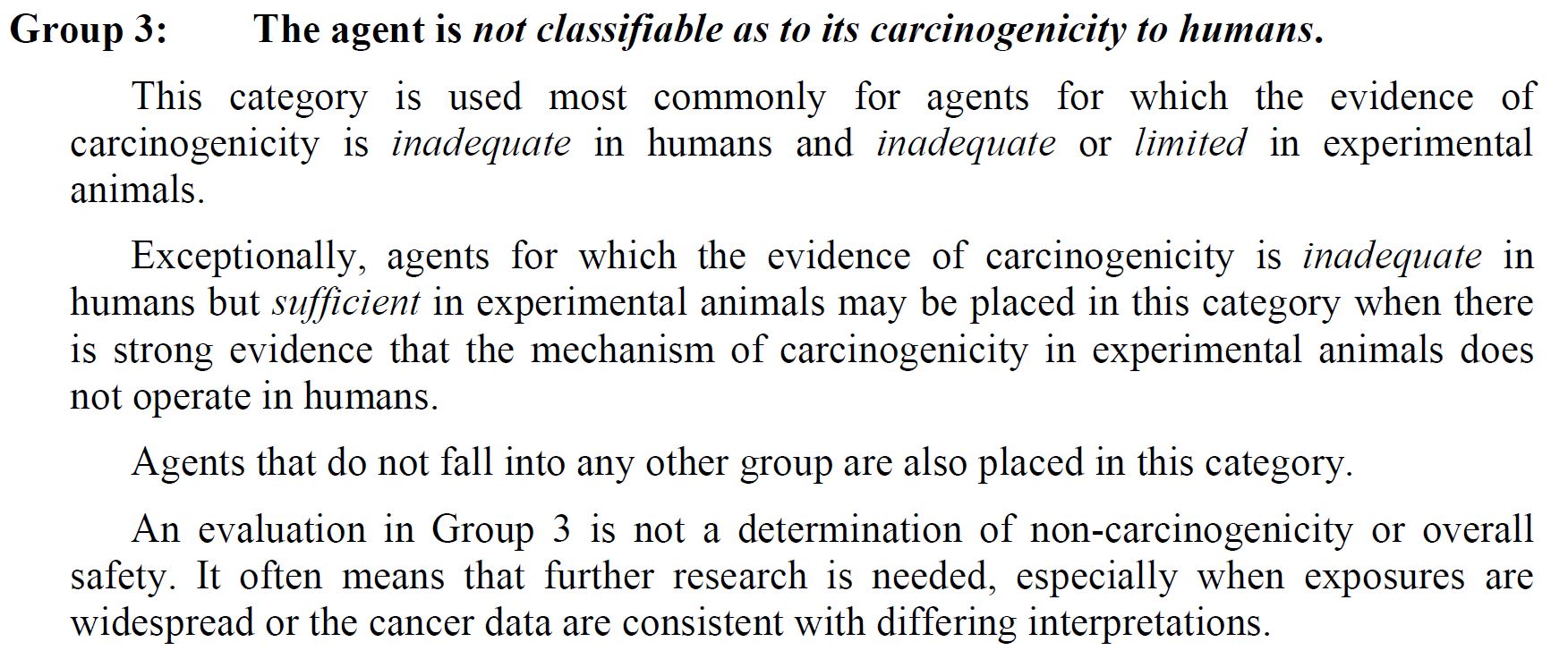

Το group 3 λεει το εξης:
Δεν υποστηριζω ότι το υλικο είναι επικινδυνο ή ακαταλληλο εφόσον κυκλοφορει με τις νομιμες πιστοποιήσεις, αλλα ας εχουμε υποψιν μας ότι η χρηση του ως μονωτικο αφορα κυριως οικοδομικες εγκαταστασεις εντος τοιχοποιίας ή τουλάχιστον πισω από γυψοσανιδα και ποτε ελευθερο.
Επισης ο χειρισμος του από τους εγκαταστάτες απαιτει σημαντικα μετρα ασφαλειας.
Εδώ στη δουλεια, που χρησιμοποιουν τετοια υλικα για τη μονωση φουρνων, οι εργατες όταν τα τοποθετουν φορανε φουλ αεροστεγή φορμα από τα παπούτσια μεχρι το κεφαλι, γυαλια και μασκα, ώστε να μην ερθουν καθολου σε επαφη με το υλικο.
Σιγουρα, όταν το αγοράζεις ετοιμο, τυλιγμενο με υφασμα, είναι πρακτικα αδυνατο να εχεις οποιοδήποτε πρόβλημα, αλλα το ερωτημα είναι, εφόσον υπαρχει ασφαλεστερο υλικο με αναλογες ιδιότητες ηχοαπορροφησης, οι πολυεστερικες ινες, γιατι να χρησιμοποιείς πετροβαμβακα?
