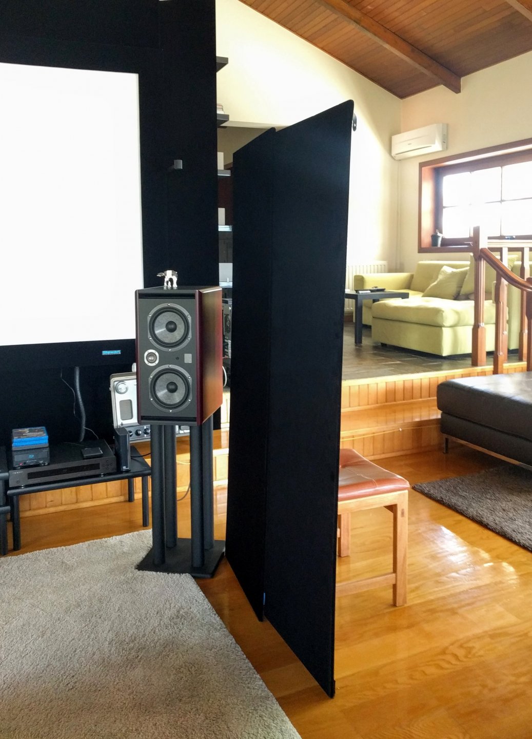

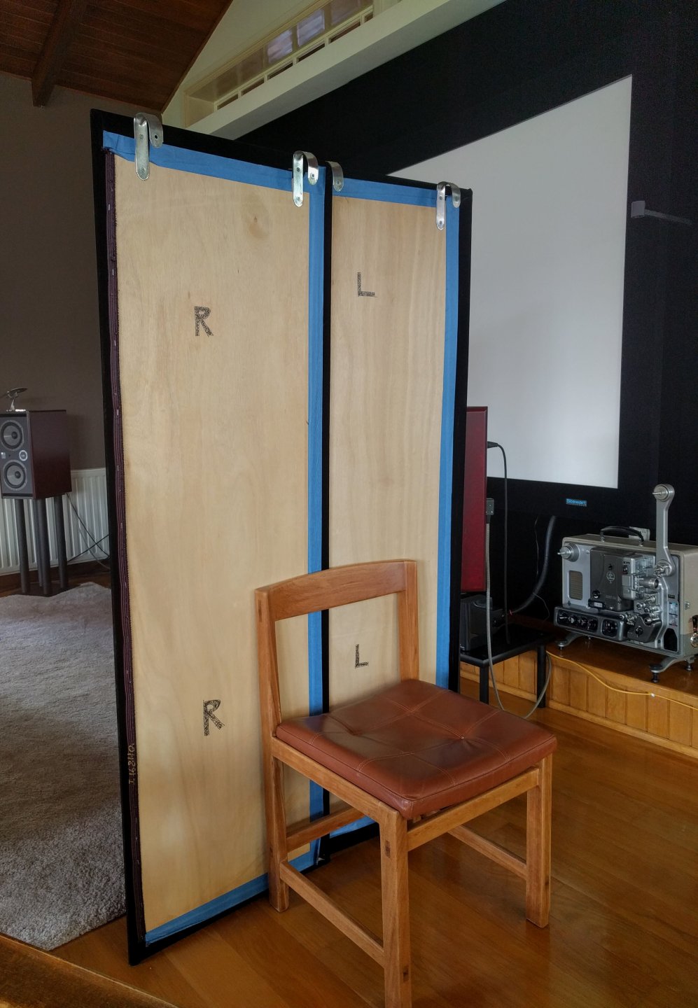

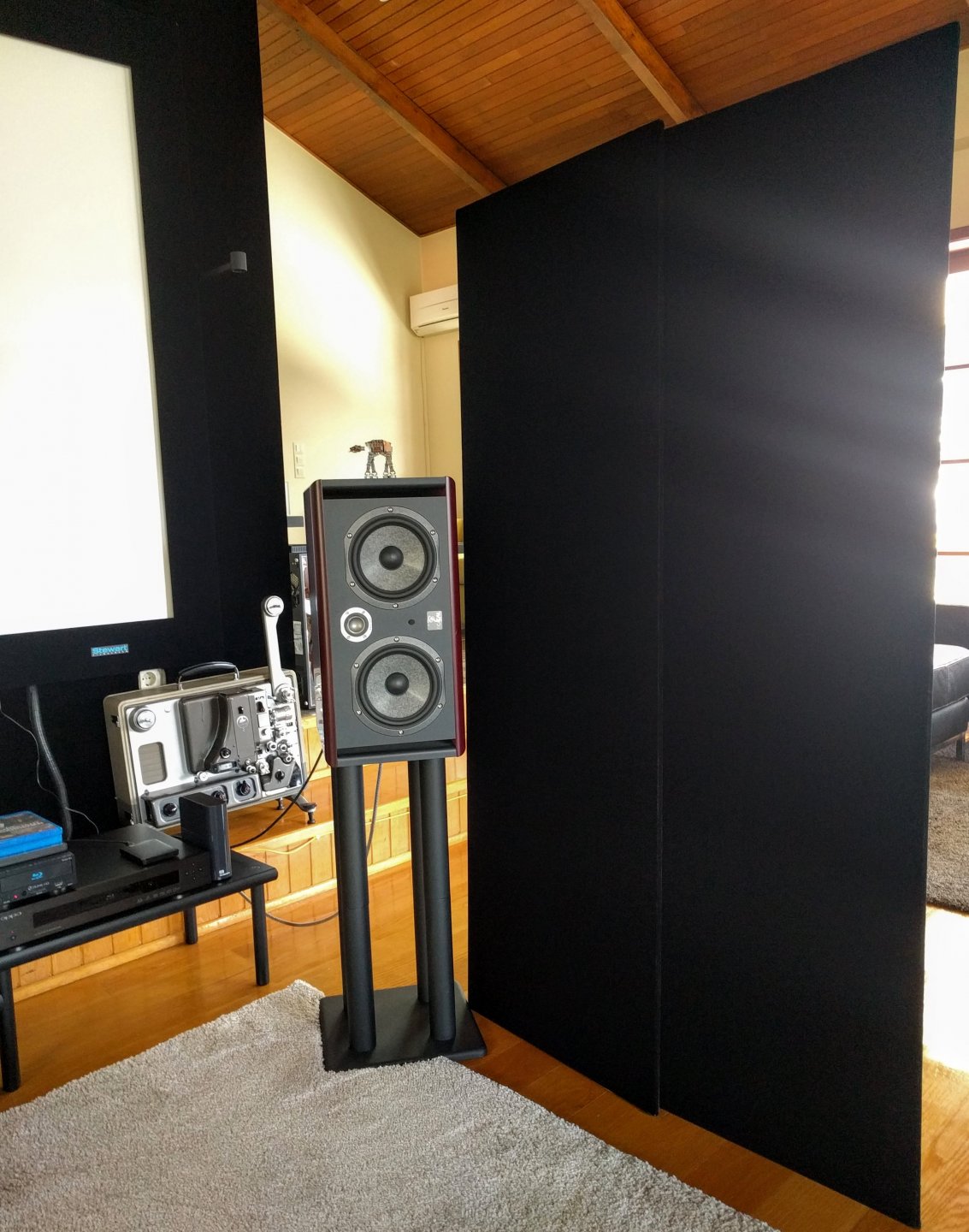

Χθες το βράδυ έκανα μερακλίδικο eXperiment, χωρίς μικρόφωνο γιατί βαριόμουν κι έβλεπα ταινία.
Τα panels που καλύπτουν τις άκρες της οθόνης όταν βλέπω 1.78-1.85:1:
Μερακλίδικη λέμε! :D
Η δοκιμή ήταν δυστυχώς αποκαλυπτική, και πρέπει να ασχοληθώ άμεσα*... >:(
*στο επόμενο τρίμηνο!

Δε βάζεις μια σιδερώστρα αριστερά και μια δεξιά για να έχεις λίγο καλύτερη ομοιομορφία, μιας και αριστερά καταλαβαίνω ότι δεν είναι απορροφητική η επιφάνεια;
Έτσι για την περιέργεια του μερακλή δηλαδή :D
Υπάρχει ράφι με ταινίες εκεί, που θεωρείται ήπια διάχυση. :p:p
Σκέφτηκα να τραβήξω το ένα απο τα τρία μεγάλα ράφια ταινιών στη δεξιά πλευρά, αλλά αν πέσει κι αδειάσουν κάτω θα κλαίω μαύρο δάκρυ.

Άρα, περνάς συρματόσχοινα και κρεμας τις σιδερώστρες και φτιάχνεις σενιο ρουμιναρουμ και κερδίζεις καμία κοσαρια ντιμπι και πρωινή συσκότιση πακέτο
