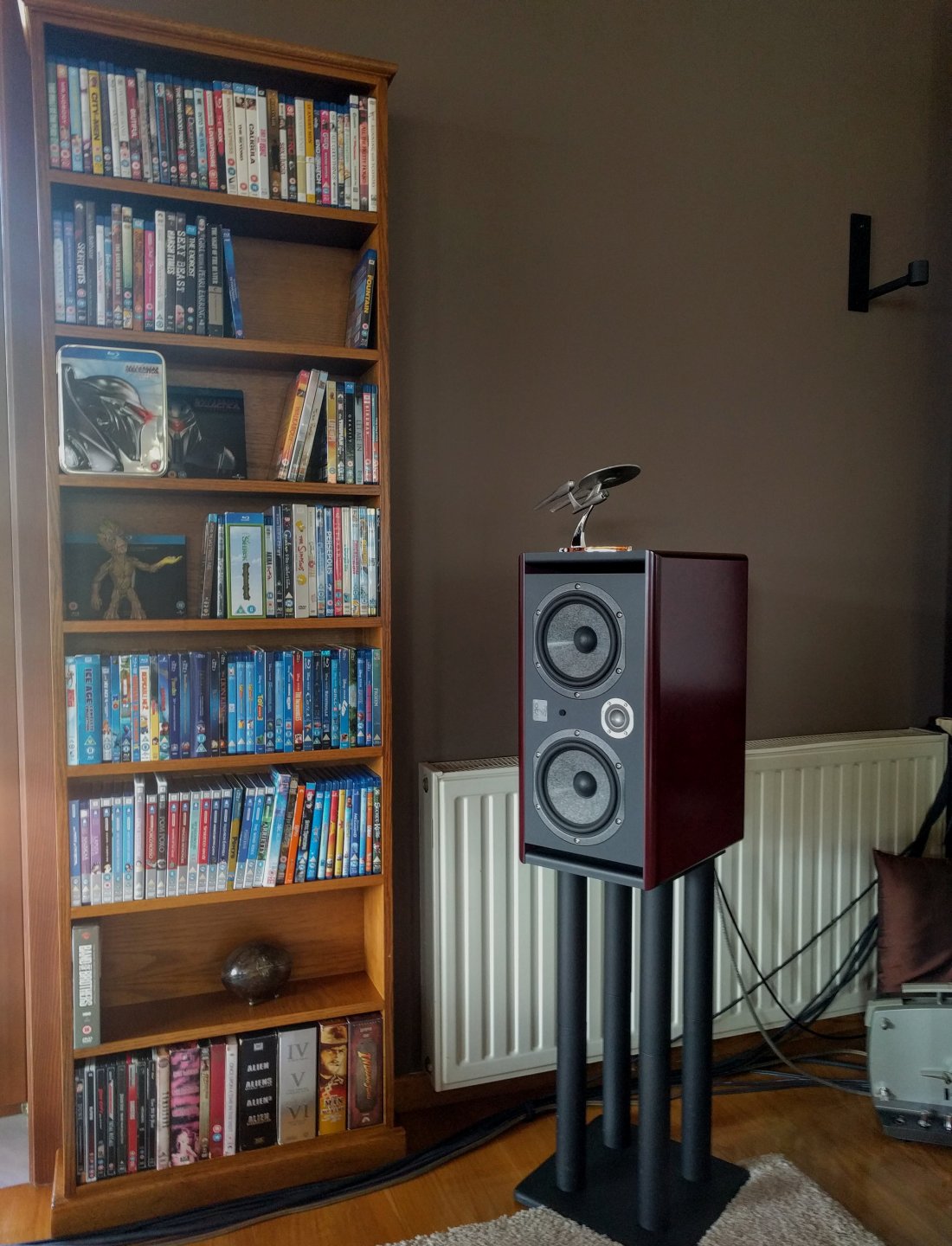

Πρώτον,οφείλεις να εγκαταστήσεις πάνελ συμμετρικά και στην αριστερή πλευρά - όπως παρακολουθείς - εκτός της δεξιάς.
Οφείλουν επίσης να καλύτπτονται τόποι που υποδέχονται πρώτες ανακλάσεις.Σε διαφορετική περίπτωση,μπορεί να κατέρχεται ο χρόνος αντήχησης,πλην όμως οι πρώιμες ανακλάσεις θα εξακολουθούν να βλάπτουν την αντίληψη στη θέση ακρόασης.
Και για να τεθεί ακόμα ένα στοιχείο επί τάπητος...Είσαι βέβαιος για την ακλόνητη και ομοιογενή στήριξη των ηχείων με τη μισή επιφάνεια της βάσης να ακουμπάει επί του...τάπητος;
Αρκετά κακός έγινα για σήμερα,δεν πρόκειται να θίξω τη γειτονία με το σώμα του καλοριφέρ...
Εννοείται, θα αφαιρεθούν τα ράφια και θα εγκατασταθεί ίδιο με το δεξί.
Ναι, είναι πολύ σταθερά γιατί έχω προσθέσει Tesa* τσοχάκια όπου δεν πατάει στο χαλί.
Θέλεις να το αφαιρέσω και να παγώσουμε; :p:) Έχω ήδη αποφασίσει να το καλύψω με λεπτή διάχυση.
Και γιατί να μην είναι σίγουρος; :whistling:

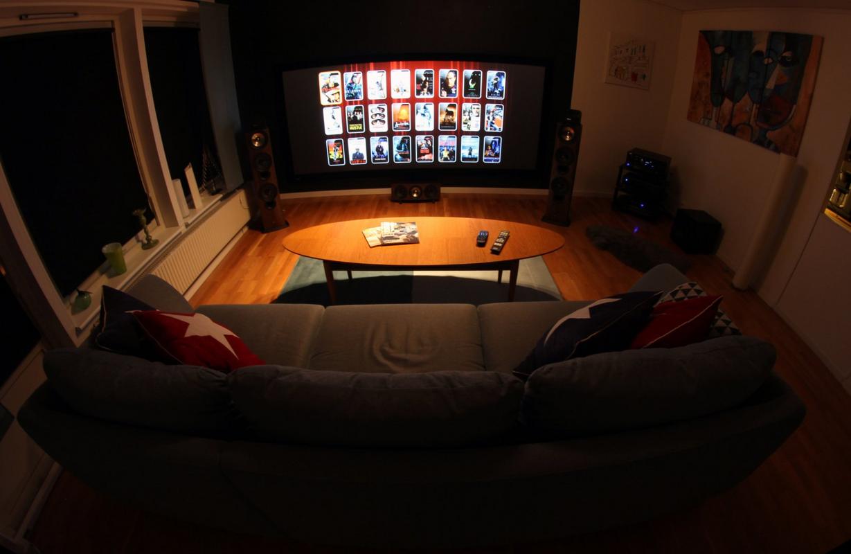

εγω παντως προτείνω το τραπεζακι να επανελθει! εκτος του οτι ειναι σημα κατατεθέν κατα Zizik HT κλεψανε και αλλοι την ιδεα!
αν ενοχλει το χρωμα...πλαστι ντιπ ντε!
Είναι αυτό που λένε...σήμα απαχθέν.:roflmao:
Καλά, αυτός ούτε το βλέπει ούτε το ακούει το κεντρικό, ghost ένα πράμα :p
Για συμμόρφωση όσων θα εξέταζαν ανάλογη χωροταξία,υπενθυμίζεται ακόμη μια φορά ότι καμία κλίση του κεντρικού προς την κεφαλή των ακροατών δεν πρόκειται ν'αντιπαρέλθει τέτοια υψομετρική διαφορά των tweeter από το δεξί - αριστερό κανάλι.

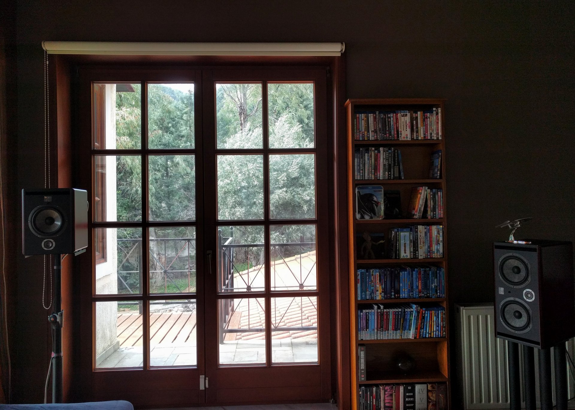

Προβληματίστηκα πάλι.
Αν φέρω τα LCR στα 2 μέτρα απο 2,50, πού θα μπει η διάχυση; Αν τα γυρίσω οριζόντια και τα πλησιάσω ελαφρά μεταξύ τους θα απομακρυνθεί το αριστερό απο τον τοίχο, αλλά δεν θα πρέπει να πλησιάσει ακόμα περισσότερο τον καναπέ η διάχυση*; Το παράθυρο δεν κλείνει.- :D
Δεξιά το πρόβλημα θα είναι μικρότερο, με τη λεπτομέρεια οτι δεν θα υπάρχει νορμάλ πρόσβαση απο το υπόλοιπο σαλόνι. :roflmao:
Πείτε γνώμες! :)
*Απόσταση καλοριφέρ-πόρτας 60 και κάτι.
Όχι, δε "πρέπει" τίποτα.
Χαλάρωσε. :dance2:
Baby steps::drinks:
1. Βάλε τα ηχεία οριζόντια, σε απόσταση ακρόασης μικρότερη από τώρα (όσο βολεύει, δες το με την ησυχία σου)
Ήδη έχεις σημαντική βελτίωση με αυτό το βήμα.
Άκου τη. Έχει πλάκα.
2. Ο χώρος σε νοιάζει να στρώσει ηχητικά, όχι η τάδε επιφάνεια. Βάλε διάχυση όπου δε σε ενοχλούν αυτές οι επιφάνειες των πάνελ να τοποθετηθούν, κι όπου σε βολεύουν. Μη σκας για συμμετρία, λες και την είχες ως τώρα και θα τη χάσεις ξαφνικά..:p
3. Αφού βάλεις τα πρώτα, μετράς χρόνους. Και βλέποντας και κάνοντας. 8-)
Όταν τα πήρα, έτσι τα είχα αλλά στα 3,30. Δε θυμάμαι καθόλου πώς έπαιζαν αλλά θυμάμαι οτι ακούγονταν απο χαμηλά (με βάσεις 30εκ, τώρα είναι σε 2 ενωμένες).
Σκάω, γιατί μόλις έβαλα τα panels χθες άλλαξε πολύ. Έκλεισε κι έγινε ομοιόμορφο. :p

Το ρόλερ του παραθύρου να το περιποιηθεί καταλλήλως ο κύριος Μελίδης και να εφαρμόσεις πάνω του το ύφασμα της σιδερώστρας και έχεις και το παράθυρο κομπλέ και την διαχυσοαπορροφηση
Καθώς θα ξετυλίγεται να πετάγονται διαχυτήργια! :party:
Πείτε γνώμες! :)
Πάρε μια μεζούρα και να στερεώσεις το ένα άκρο της ακριβώς στη θέση του καναπέ που θα αντιστοιχεί στην προβολή της κεφαλής σου όταν παρακολουθείς ταινία.Μετρώντας την επιθυμητή απόσταση μέχρι το άλλο άκρο,την πιάνεις από εκεί κι εκτελείς ακτινικές κινήσεις γύρω από το στερεωμένο σημείο ανιχνεύοντας πιθανές θέσεις αντιστοιχούσες στην απόσταση που θα έχουν τα tweeter άμα εγκατασταθούν εκεί τα ηχεία.
Το καλό με τη διάχυση είναι πως άμα δεν επιθυμείς να περιφράξεις τρόπον τινα το άμεσο ακουστικό πεδίο εκτελώντας διαχωρισμό από τον υπόλοιπο χώρο,τότε μπορεί να λειτουργήσει σε οποιαδήποτε διαθέσιμη επιφάνεια πάνω στα αυθεντικά τοιχώματα.Θα είναι δε αποτελεσματικότερη σε μεγαλύτερη απόσταση από τον ακροατή (τουλάχιστον τριπλάσια από το μήκος κύματος που αντιστοιχεί στο κάτω όριο απόκρισης για τη διαχυτική διάταξη).
Αναλογίσου όμως ότι οι πραγματικές διαχυτικές διατάξεις διασπείρουν την ηχητική ενέργεια όχι απλώς γεωμετρικά,αλλά και στο πεδίο του χρόνου...
43.708
79.197
