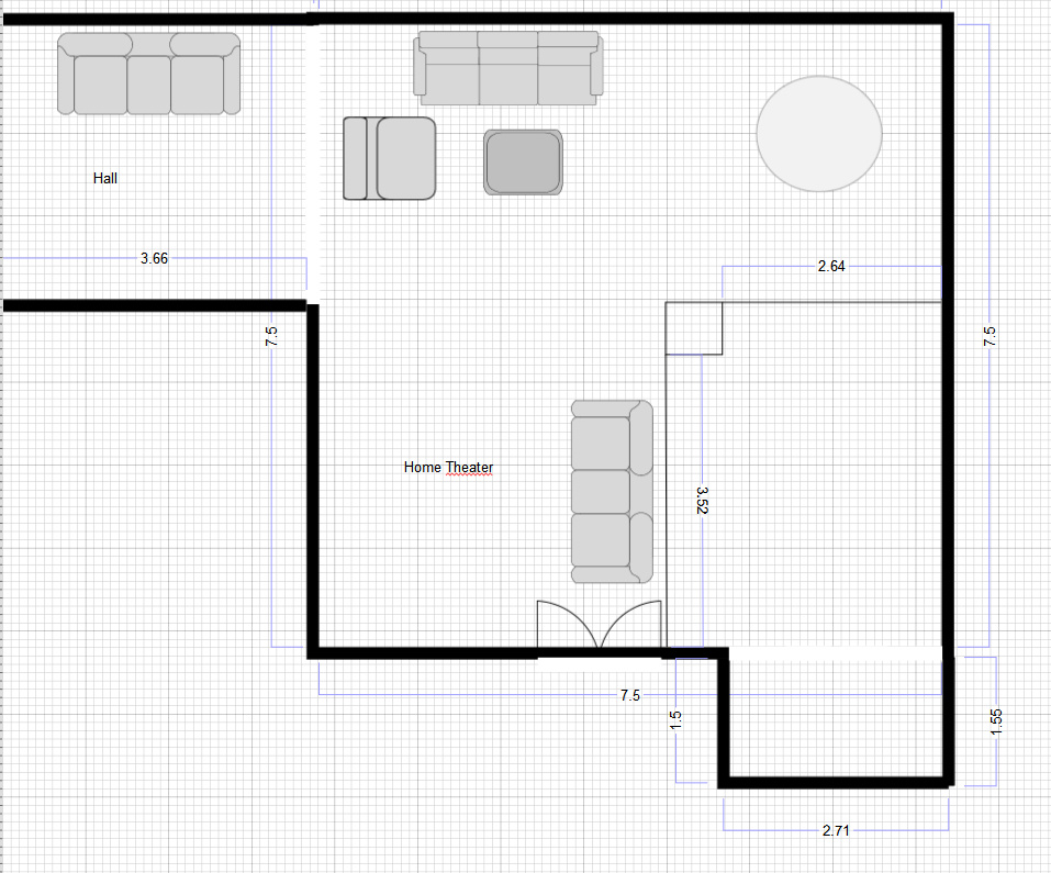

Νέα μέρα, νέες μερακλίδικες ιδέες...
Τώρα που θα φέρω τα ηχεία πιο κοντά, μήπως να φέρω και τα subs ανάμεσά τους στα 2-2,30 μέτρα; :geek:
Έφτιαξα μια τσαπατσούλικη/μερακλίδικη κάτοψη στο περίπου:
Βαρέθηκα να προσθέσω όλα τα παράθυρα/μπαλκονόπορτες, είναι 9 και παντού. :rolleyes: Το επίπεδο του σαλονιού είναι 40εκ χαμηλότερο απ' του χωλ. Περίπου 60τμ το σαλόνι, περίπου 25τμ το χωλ. Η εμφανής οροφή στην κορυφή έχει ύψος 4,90 περίπου μέτρα. Το τετραγωνάκι στη μέση είναι κολώνα η οποία στηρίζει και το άχρηστο πατάρι που καλύπτει το κάτω δεξιά τέταρτο του χώρου. Μην ξεχνάμε επίσης την υπέροχη σκάλα...:D
Τα sub δεν τα μετακινείς προτού να ολοκληρωθεί η τοποθέτηση των κύριων ηχείων και προτού να διαπιστώσεις κατά πόσον η πληροφορία στις κατώτατες οκτάβες εξακολουθεί ν'ακούγεται σα να πήγαζε από τα τελευταία.
Διαχυτηργια παντού με μπόλικο ντιλεη και φωνές πανταχόθεν δυστυχώς.
Θα σου ρχεται από και που δε το περιμένεις
Και προς ολική άρση ενδεχόμενων παρεξηγήσεων,εκείνο που θα διακρινόταν από μειωμένο χωρικό προσδιορισμό θα ήταν οι ανεπιθύμητες κατοπτρικές πρώτες ανακλάσεις.
Η επιτυχής εφαρμογή ειδικά για Home Cinema όμως προϋποθέτει να παραμένουν ισχυροποιημένες έναντι του ολικού πεδίου αντήχησης οι συνιστώσες άμεσου ήχου από τα επιμέρους ηχεία.Διότι οι απαραίτητες διαφοροποιήσεις στάθμης και φάσης από το σήμα παρέχονται πρωτίστως από εκείνες.
Εξ ου και η επιμονή στις αποστάσεις των ηχείων από τον θεατή/ακροατή,εφόσον δεν θα ταπεινωθεί η ολική ενέργεια από το πεδίο αντήχησης.
