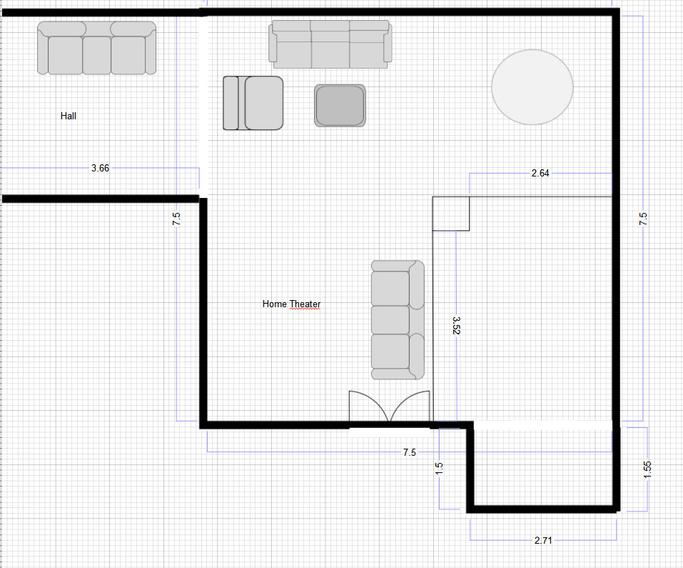

Νέα μέρα, νέες μερακλίδικες ιδέες...
Τώρα που θα φέρω τα ηχεία πιο κοντά, μήπως να φέρω και τα subs ανάμεσά τους στα 2-2,30 μέτρα; :geek:
Έφτιαξα μια τσαπατσούλικη/μερακλίδικη κάτοψη στο περίπου:
Βαρέθηκα να προσθέσω όλα τα παράθυρα/μπαλκονόπορτες, είναι 9 και παντού. :rolleyes: Το επίπεδο του σαλονιού είναι 40εκ χαμηλότερο απ' του χωλ. Περίπου 60τμ το σαλόνι, περίπου 25τμ το χωλ. Η εμφανής οροφή στην κορυφή έχει ύψος 4,90 περίπου μέτρα. Το τετραγωνάκι στη μέση είναι κολώνα η οποία στηρίζει και το άχρηστο πατάρι που καλύπτει το κάτω δεξιά τέταρτο του χώρου. Μην ξεχνάμε επίσης την υπέροχη σκάλα...:D
