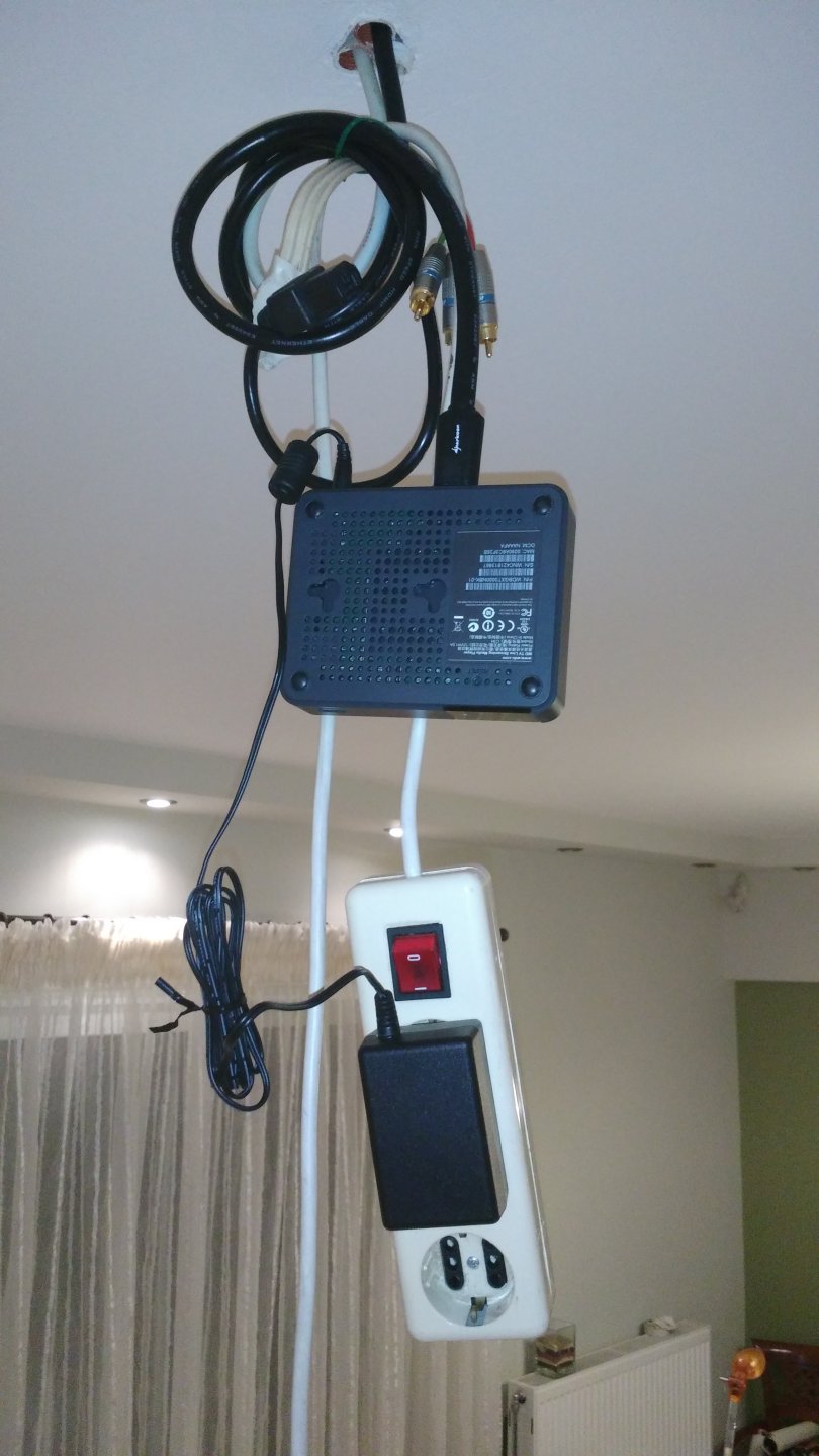

Ανακαινίζω το σαλόνι και με την ευκαιρία πέρασα καλωδίωση hdmi για προβολέα οροφής.
Έως τώρα είχα καλωδίωση RGB που περνούσε από ηλεκτρολογικό κανάλι μέσα από την πλάκα του ταβανιού .
Το πρόβλημα είναι ότι δεν χωράει να περάσει από το κανάλι και ο ακροδέκτης hdmi.

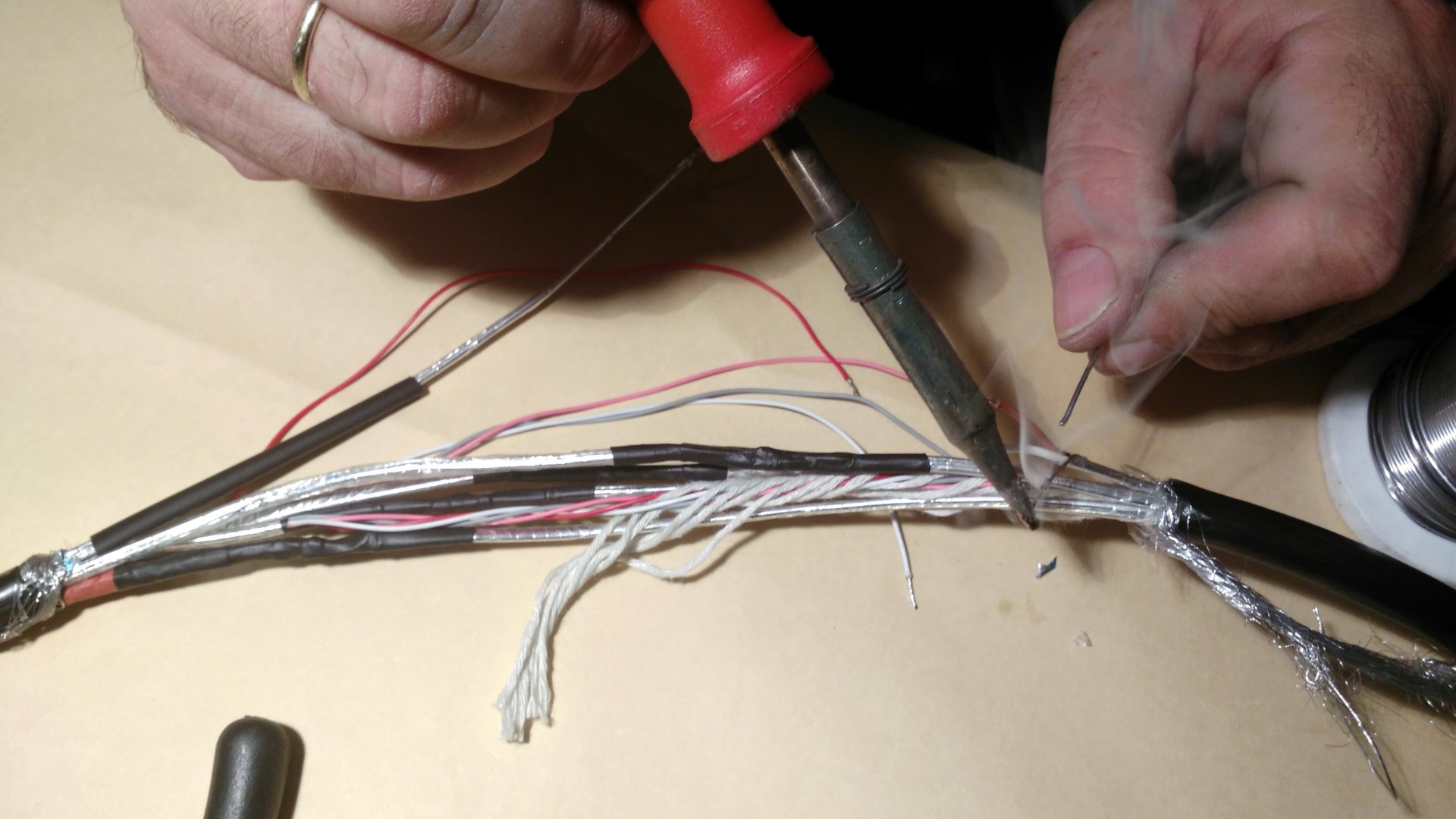

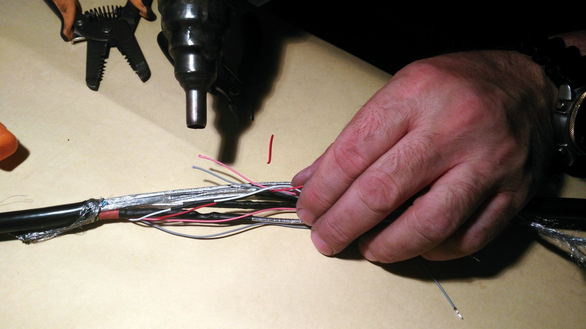

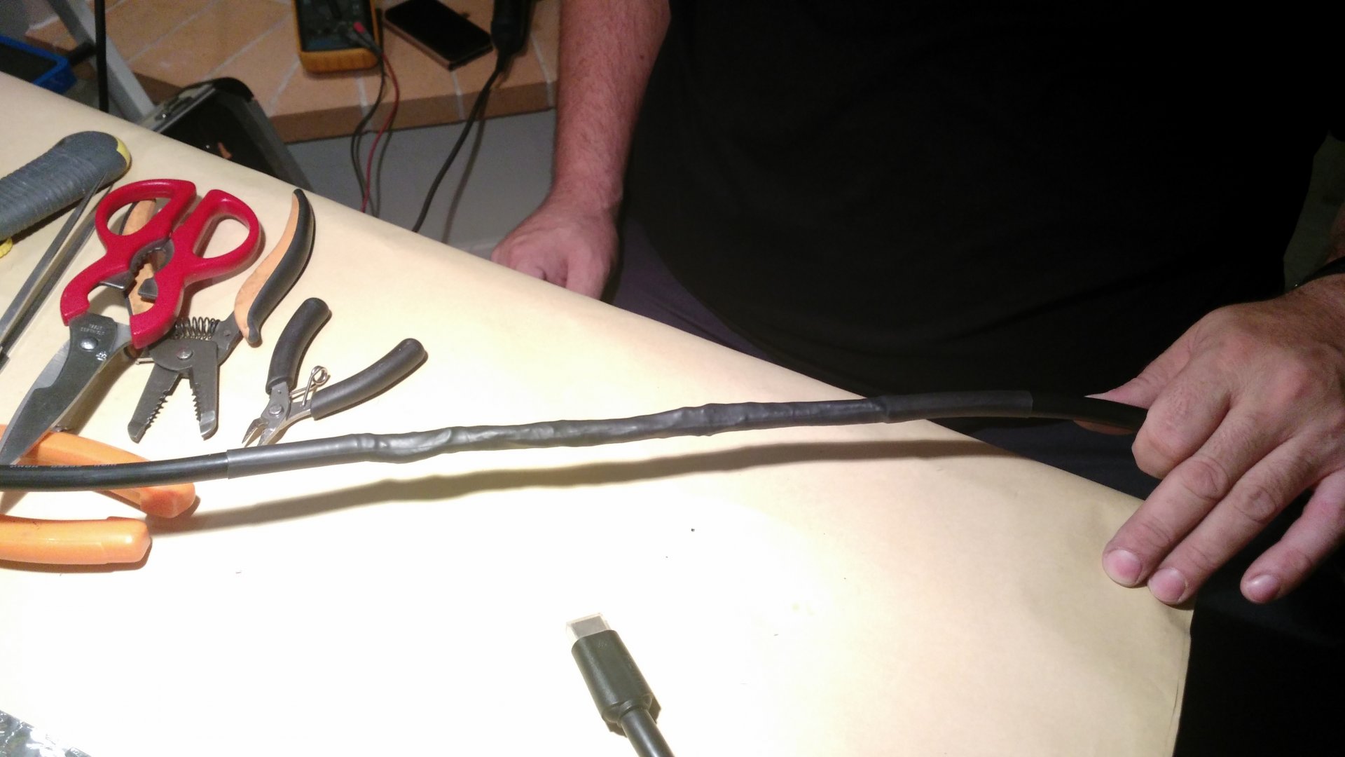

Οπότε αγόρασα ένα 12 μέτρο hdmi , το έκοψα για να το περάσω μέσα από το κανάλι , και στη συνέχεια επιχείρησα την επανένωσή του.
Οπλίστηκα με υπομονή και θερμοσυστελλόμενα και επί το έργον.
Οι αγωγοί κόπηκαν κλιμακωτά σε διαφορετικά μήκη για να μην συμπέσουν οι ενώσεις στο ίδιο σημείο.
Αρκετοί με είχαν αποτρέψει αλλά επίσης αρκετοί με είχαν παροτρύνει να επιχειρήσω την επανένωση.

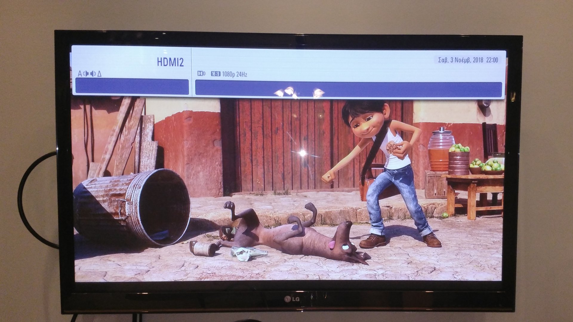

Νομίζω ότι το είχα το επιθυμητό αποτέλεσμα .
Λόγω ότι ήθελα να δω άμεσα το αποτέλεσμα , τοποθέτησα ένα media player στη θέση του προβολέα και έδωσα σήμα στην τηλεόραση.
Ελπίζω να δουλέψει και με την συνήθη φορά, δηλαδή από το media player προς τον προβολέα.
