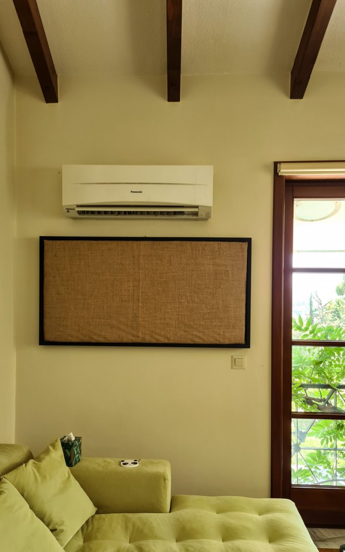

Τον χειμώνα με επισκέφθηκε κορυφαίο (υποτίθεται) συνεργείο A/C για τοποθέτηση τριών (που μου πούλησαν οι ίδιοι) και καθαρισμό των υπολοίπων τεσσάρων (το ένα πολύ παλιό αντικαταστάθηκε). Ο στόχος επιτεύχθηκε και το καλοριφέρ δεν λειτουργεί ποτέ πάνω απο τους 3° κελσίου.
Υπήρξαν προβλήματα που σε μεγάλο βαθμό λύθηκαν μετά τα τρελλά χιόνια.*

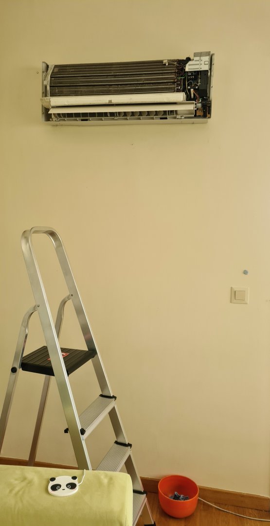

Ανάβω χθες για πρώτη φορά τα A/C σε ψυχρό, ακούω κάτι τακ-τακ (στον καναπέ) γιατί στάζει νερά το κάπως παλιότερο (2012) του γραφείου. Το λύνω στα γρήγορα και παρατηρώ οτι απο κάπου τρέχει νερό έξω απ' τη λεκάνη... >:(
Αφαιρώ τη λεκάνη, δεν βλέπω σπάσιμο.
Εκνευρισμένος παίρνω τηλέφωνο τον "κορυφαίο", του αναφέρω οτι τρέχει, μου λέει μάλλον δεν θα υπάρχουν ανταλλακτικά για το Panasonic, με τα χίλια ζόρια μου προσφέρει στο κόστος νέο Daikin, με τα 2 χιλιάδες ζόρια μου προσφέρει και δωρεάν τοποθέτηση, τον ξεφτιλίζω τηλεφωνικά και του λέω οτι προτιμώ να το πληρώσω διπλά παρά να ξαναπάρω οτιδήποτε απ' αυτόν.

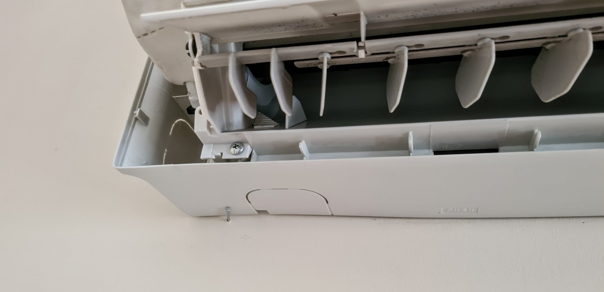

Εν εξάλλω εξετάζω το πρόβλημα με αλφάδι, αποφασίζω οτι δεν θέλω μέσα στον καύσωνα συνεργεία που θα λερώσουν και η λύση παρουσιάζεται μπροστά μου ξεκάθαρα.
Βάζω το Ντολμαδάκι να κρατάει ψηλά την πλευρά που στάζει περισσότερο, καρφώνω μερακλίδικο καρφάκι, τοποθετώ λεκανίτσα στην άλλη πλευρά, έτοιμο! :roflmao:
Επι τη ευκαιρία πάω με το αλφάδι σε όλα τα νέα A/Cs και τι βλέπω; Όλα λίγο στραβά με ίδια ανάποδη κλίση απο την επιθυμητή... >:(>:(
Ξαναπαίρνω τον καραγκιόζη, μου λέει θα είχε θέμα το αλφάδι του τεχνικού, τον βρίζω ευγενικά και το κλείνω.

που πήγαν τα μπλουτακ σου μωρή κότα? :laugh:
Να κρατήσει ολόκληρο a/c;
Το BluTack συγκρατεί αλφαδιασμένο το απορροφητήρι που μου άλλαξε την αντηχητική ζωή στο γραφείο. :tongue: :tongue:
:party:
Ούτε φαίνεται το λεκανάκι. Σταμάτησε να τρέχει μόλις, μήπως όταν το έσφιξα καλά; 😍
