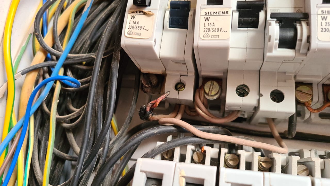

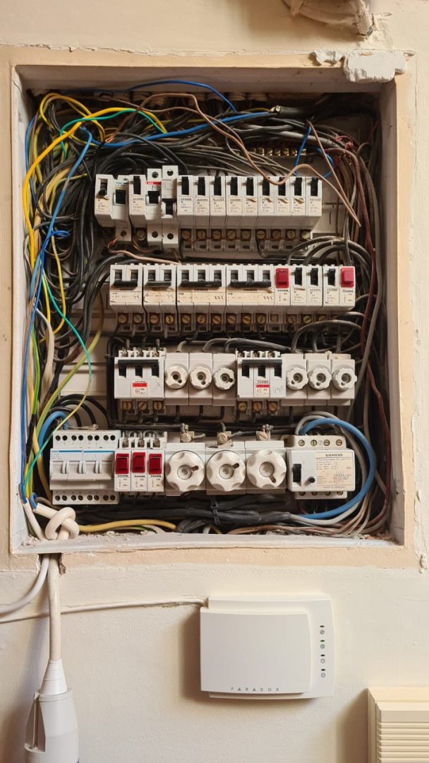

Έτοιμος να ξαπλάρω στον παγωμένο απο το έι-σι καναπέ χθες το απόγευμα, θυμάμαι οτι έχω αφήσει ανοιχτό το παράθυρο του μπάνιου του υπνοδωματίου και θα μπαίνει κόλαση.
Ανοίγω την πόρτα της σκάλας και μου έρχεται η μπόχα αμμωνίας, καμμένου καλωδίου! Κοιτάζω αριστερά, βγαίνουν καπνοί απο τον κύριο πίνακα του σπιτιού. :o
Με πιάνει πανικός, παίρνω την κολλητή μου το πουτ@νάκι να τσακιστεί να μου βρει ηλεκτρολόγο χωρίς όμως να κλείσω γενικό, μη βράσει και το σπίτι... :rolleyes: Αργεί αλλά το σηκώνει, χώνω γ@μωσταυρίδι που άργησε, καίγομαι βρες ελεκτρολόγο, μου δίνει 2 τηλέφωνα, με κλ@νουν αλύπητα κι οι δυό, την ξαναπαίρνω, μου δίνει τρίτο, ανοίγω παράθυρα γιατί βρωμοκοπάει, μπαίνει ο λίβας, την βρίζω χυδαία για τους ηλεκτρολόγους, παίρνω τον τρίτο, με κλ@νει κι αυτός...
Στέλνει μήνυμα για έναν που είχε έρθει μόλις μετακόμισα, τον παίρνω, θα έρθω αργότερα μου λέει! 😍
Περιμένω μα αργεί, βρωμάει αλύπητα, πάω στον πίνακα και ξεβιδώνω τα βιδέλια ξυπόλητος, βλέπω πώς είναι απο πίσω (για πρώτη φορά), πιάνω μία-μία τις ασφάλειες, μια βράζει και δεν ορθώνεται! Σε βρήκα! φωνάζω στο κενό γιατί το Ντολμαδάκι έφυγε να πάει με τις φίλες της και μ' άφησε να καώ μόνος... >:(
Κλείνω για λίγο το ρελέ, ξεβιδώνω την κάτω βίδα, ξεβιδώνω την πάνω, ανοίγω ρελέ, παντού ρεύμα εκτός του ισογείου που μας καίει. Αρχίζει να ζεσταίνεται το σπίτι, εκνευρίζομαι και πιάνω με δύο μυτοτσίμπιδα τα καλώδια που έμειναν αγεφύρωτα, τα ψευτοστρίβω πάντα ξυπόλητος και ώωωωωπ, ακούω τον θείο ήχο των κομπρεσσέρ που ετοιμάζουν ψύξη! ❤❤❤
Μια ώρα μετά ήρθε το αγόρι που με βρήκε να τουρτουρίζω, έβαλε νέα ασφάλεια για τα τρία χαζοφώτα (με 230-230μς) μιάς σκάλας του κήπου που δεν χρησιμοποιούνται σχεδόν ποτέ (όλα τα υπόλοιπα λειτουργούν αυτόματα) και όλα καλά!
Η διάγνωση είναι πως χαλάρωσε απ' τα χρόνια η βίδα της ασφάλειας.
να σημειώνεις αλφαβητικά τα τηλέφωνα των ηλεκτρολόγων που σου δίνει η κολλητή σε κάθε βλάβη....μην ενοχλείς τους ίδιους που δεν σε θένε κάθε φορά :roflmao:
