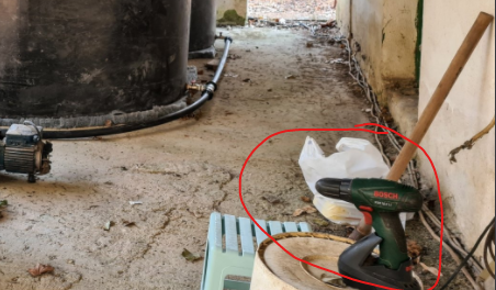

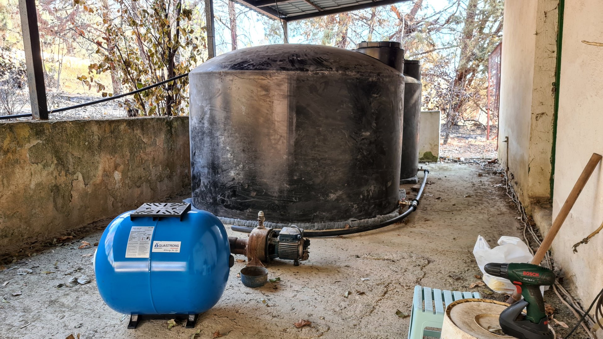

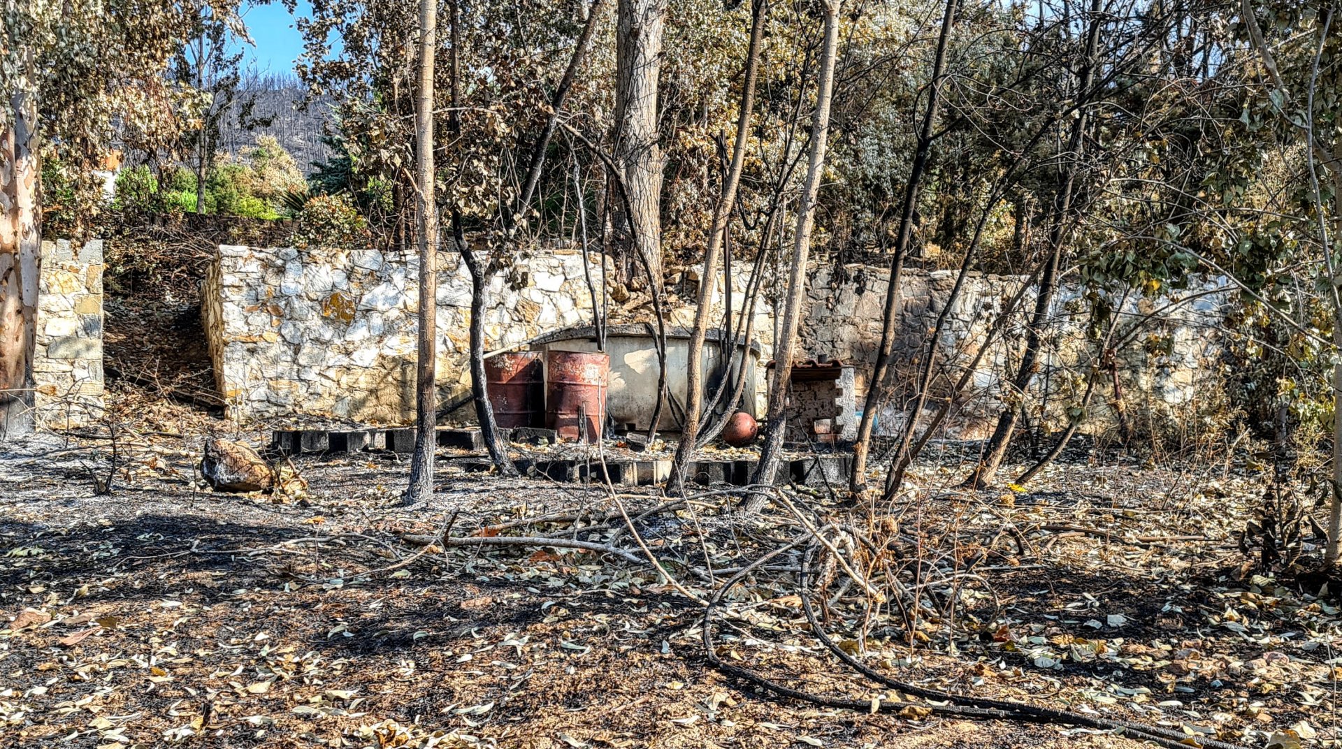

Άφου κάηκε όλο το σύστημα του κήπου, είπα να μην κάνουμε τις ίδιες άθλιες τσαπατσουλιές με τους αρχικούς "εγκαταστάτες" που ήταν πολύ βόδια. Είχαν τοποθετήσει τις 5 κυβικών δεξαμενές επάνω σε τσιμεντόλιθους, σε άλλο ύψος μεταξύ τους ώστε να είναι βέβαιο οτι δεν θα μπορούν να χρησιμοποιηθούν πάνω απο 7 κυβικά αντί για 10... :rolleyes: Το πιεστικό πετάχτηκε στην τύχη διαγώνια επάνω σε τσιμεντοβασάκι και αργότερα γύρω του χτίστηκε πιεστικοσπιτάκι, οι σωλήνες ξεκινούσαν απο 60mm πλαστικό με άπειρους συνδέσμους μέχρι το πιεστικό, έφευγαν με χαλκό και σίδερο μέχρι την δεξαμενή σταθεροποίησης πωστηλέν, και μετά 50mm για κύριο σωλήνα παροχής. Για 2,5 ίππων πιεστικό 6 bar...

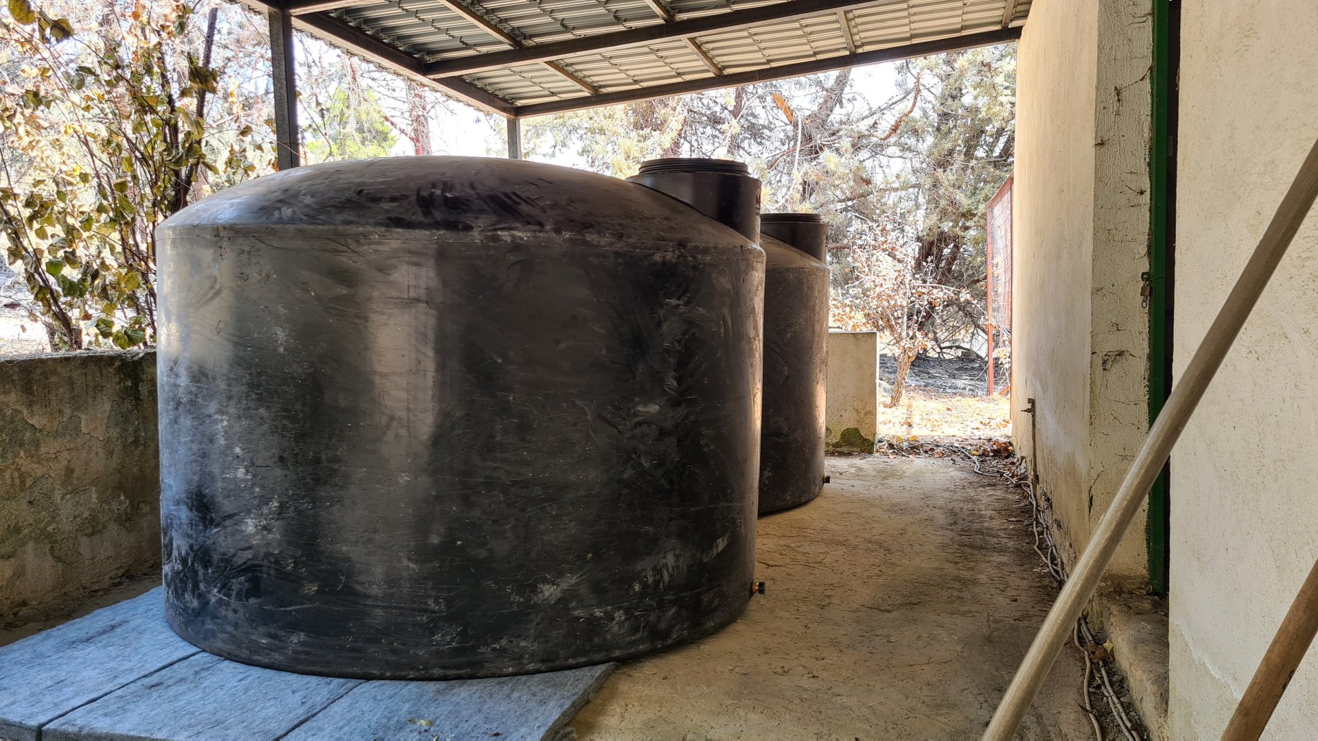

Αρχικά τοποθετήσαμε τα δεξαμενάκια ένα επίπεδο ψηλότερα απο πριν που βρίσκονταν στο επίπεδο του πηγαδιού, αλλά μετά απο σκέψη και δεδομένης της ισχύος του πιεστικού που επέζησε, ενώ τα παρελκόμενα έλιωσαν, αποφάσισα να τις τοποθετήσουμε στον άχρηστο χώρο με σκέπαστρο των αποθηκών που βρίσκονται ένα επίπεδο χαμηλότερα απο το πηγάδι. Και δεν θα παγώνει το νερό στο πιεστικό!
Είναι στρωμένος με τσιμέντο οπότε δεν θα χρειαστεί εκτεταμένο στρώσιμο του χώματος και άμμος. Ένα σακούλι άβαφο Aritherm που περιφερόταν αφού δεν ήθελα να το βάλω στο σπίτι (το άβαφο μαδάει αρχικά και θέλει ντύσιμο) απλώθηκε για τις πιθανές μικροανωμαλίες.
Τις ρολάραμε εύκολα οι τρεις μας με το Ντολμαδάκι και τον μάστορη πάνω απο τις πέτρινες μάντρες με τη βοήθεια των Aritherm για να μη γδαρθούν και τις στήσαμε εκεί που θέλαμε ώστε να είναι όλα εύκολα, καθαρά και επισκέψιμα.

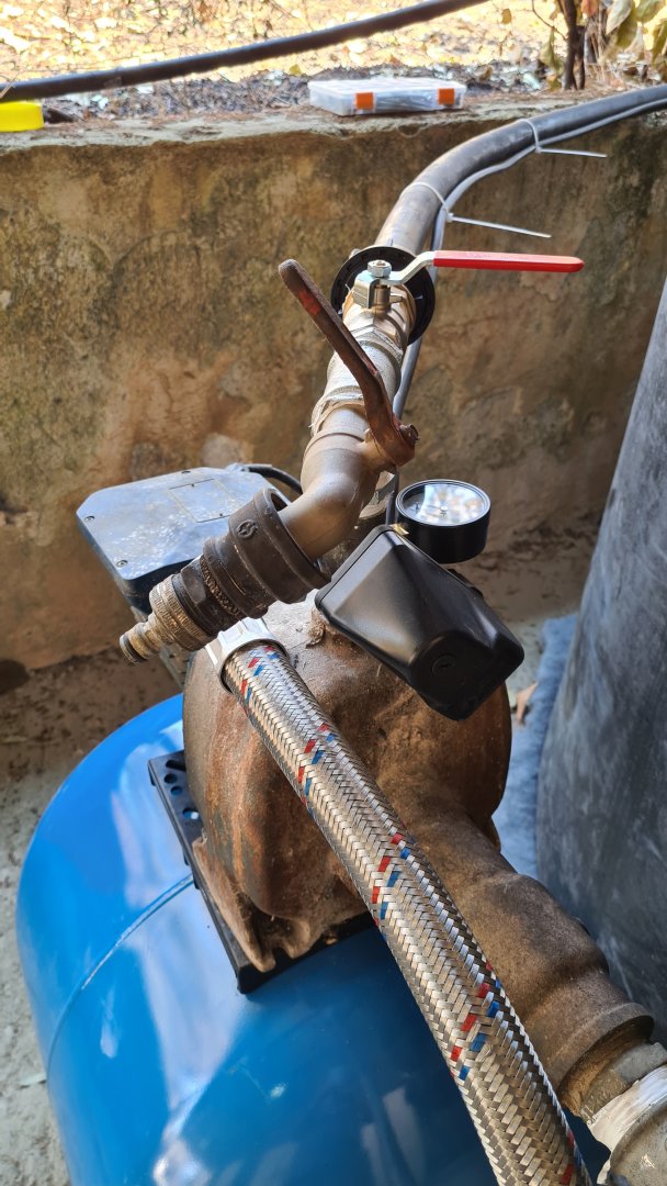

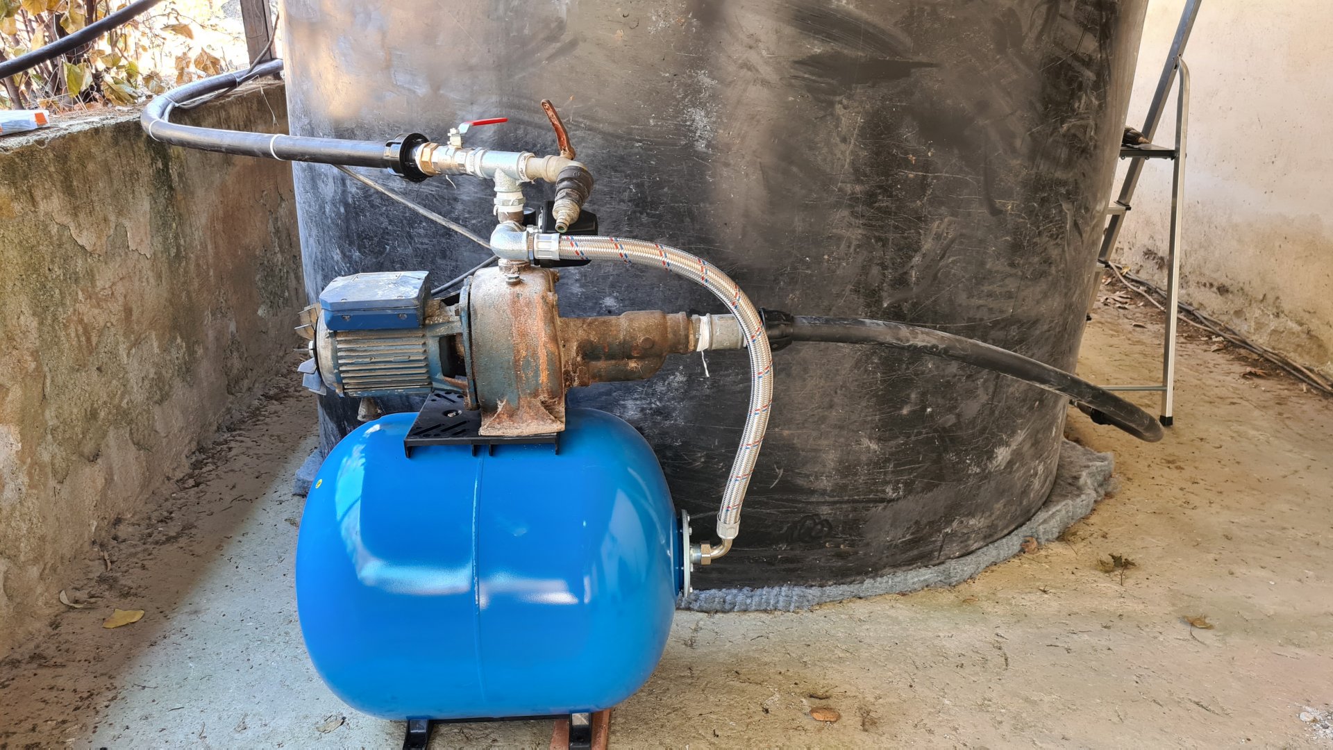

Σήμερα θα τοποθετηθεί το πιεστικό ελεύθερο απο παντού και θα έρθει ο βοηθός μου με άλλο βοηθό να περάσουν τους σωλήνες που οδηγούν στις ηλεκτροβάνες του αυτόματου ποτίσματος. 120 μέτρα 40mm και 70 μέτρα 32mm. Οι σταλακτηφόροι για τα πλαϊνά θα τοποθετηθούν το φθινόπωρο γιατί ο Τάκης θέλει να πάει και διακοπές το φίδι. >:(
Το μόνο που θα βρίσκεται μακρύτερα είναι το πηγάδι, αλλά ο σπιράλ σωλήνας είναι φθηνός, εύκολος στην τοποθέτηση (τον πετάς στη γης) και έχω απο κάπου που δε θυμάμαι πού.

Το προηγούμενο "σύστημα" με τις ανισοϋψείς βάσεις απο τσιμεντόλιθους για να είναι σίγουρο οτι θ' ανοίξουν οι δεξαμενές, το στραβωμένο απ' τα καβάκια πηγαδόπραγμα και το κλειστό απο τρεις πλευρές πιεστικοσπιτάκι ώστε να είναι βέβαιο οτι θα βράσει και θα κολλήσουν τα ρουλεμάν... >:( Αφού συνέβη άνοιξα μια τρύπα πίσω.

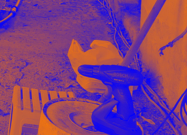

Ο Τάκης θεωρεί τα εργαλεία αναλώσιμα και δεν τα χώνει γι' αυτά. Αυτό έκανε μια χαρά τις τρύπες στις δεξαμενές για τα φλοτέρ.
Τα Μακιτάκια μου δεν υπήρχε περίπτωση να βγουν απ' το σπίτι με τέτοιες συνθήκες βρώμας, ΚΑΙ δεν θα του τα έδινα να τα αγγίξει, όχι να τα χρησιμοποιήσει. :biggrin:

Γιατί ρε παιδιά, τι έχει το πράσινο Bosch, στο πηγάδι κατούρησε; Ή μήπως δεν είναι για μερακλήδες; (όχι, δεν έχω τέτοια, γενικά ρωτάω)
18.051
26.068
τα πράσινα δράπανα της bosch δεν κάνουν για τίποτα. είναι τρισάθλια.
κάποια πράσινα τυχαίνει και είναι αποδεκτά (πχ το ixo λόγω μεγέθους , πιεστικά/πλυστικά που είναι ιταλικά και σαν πιεστικό είναι αξιόπιστο - όχι ότι έχουν καλά εξαρτήμετα όπως τα nilfisk ) γενικά όμως πεταμένα λεφτά.
18.051
26.068
τώρα τί το έκανες δηλαδή ; μπλέ καμμένο από την πολύ χρήση;
άει τράβα ρε , το τσόκ το είδες ; άμα σου πώ οτι μπορεί να μην αλλάζει κιόλας για να βάλεις κάτι σωστό;

Κατεβαίνω μόλις κάτω και τι βλέπω;
Έρχεται το εγκεφαλικάκι...
-Έλα, και βρυσάκι!
-Πιό στραβό δεν μπορούσες να το βάλεις;
-Όχι, να το βγάλω;
-Άσ' το (με δάκρυ). :cry: :o

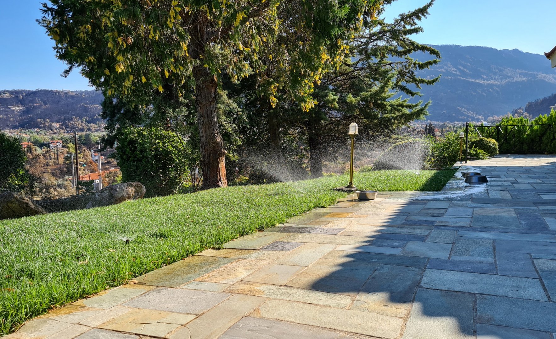

Τα πατούσια μου θα καθαρίσουν κατά τον Νοέμβριο απο το φούμο αφού κάνω τα πάντα με σαγιονάρες, κοντεύουμε να λιποθυμήσουμε απ' την κούραση αλλά έχουμε πότισμα:
Ανοίγω τις ηλεκτροβάνες manually ακόμα, αύριο πέρασμα καλωδίων και αυτοματισμοί.

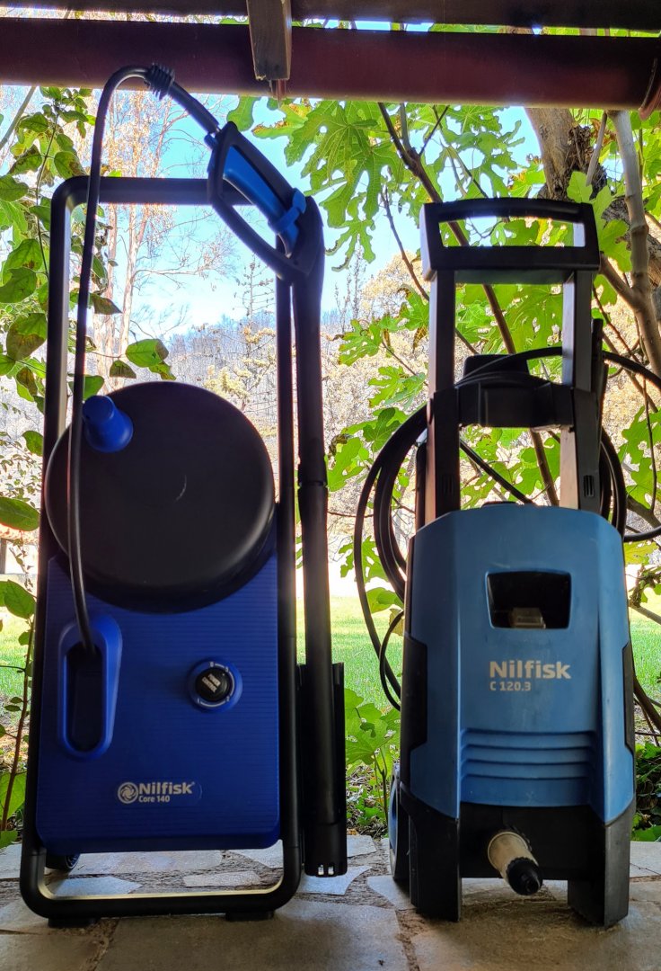

Πήρα μόλις και καινούριο πλυστικάκι γιατί δεν μπορούσα να βλέπω το παλιό που ξεθώριασε απ' τον ήλιο (το πούλησα αλλά δεν το παραδίδω ακόμα, να τελειώσω κάτι βρώμικες δουλειές). :roflmao:
Πώς θα το δούλευα στο ξερονήσι; Ε; Το νέο μαζεύει και τον σωλήνα! 💚

Πολύ Nilfisk βλέπω. Γιατί αυτό και όχι κάποιο Karcher πχ; Έχεις εμπειρία και από τα δύο;
Θέλω να πάρω κάτι και ψάχνομαι.
