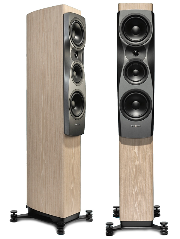

Dynaudio Confidence 30...Το μικρότερο και κομψότερο από τα επιδαπέδια στη σειρά Confidence...
Το ιδιαίτερο σχήμα της μπάφλας αποκαλείται Dynaudio Directivity Control Lens,εξασφαλίζει ομοιογενή διασπορά στις ανώτερες οκτάβες και είναι υλοποιημένο από μετρητικά δεδομένα του συστήματος Jupiter που ανήκει στον R&D τομέα της Dynaudio.

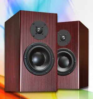

Επίσης το Spicom F3:
Ο Τζιάφης έφτιαξε μια κορυφαία μονάδα ribbon. Και κατάλληλη για cross ακόμα και στους 200Hz. Αλλά στην Ελλάδα πώς να προχωρήσεις;
φοβερό ηχείο. τις φωνές όταν άκουσα είχα πάθει σοκ.

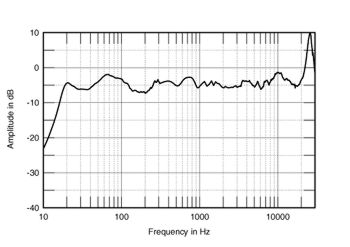

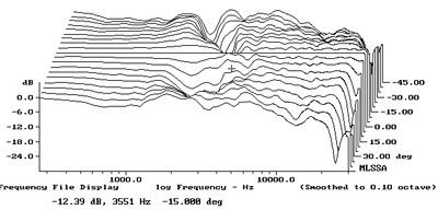

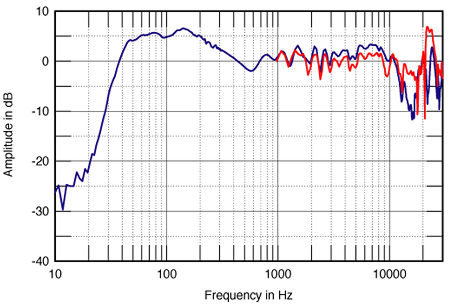

Σύνδεση με τα προηγούμενα από ΄΄άσωτα΄΄ ηχεία....Οι αρμόδιοι στην Tannoy σεβόμενοι τη μακρόχρονη παράδοση της εταιρείας είχαν μεριμνήσει για το καλό των ακροατών και της...ανθρωπότητας γενικότερα να εξελίξουν και ΄΄στρωτά΄΄ μοντέλα ηχείων,όπως το TD12 Dimension...
Ακόμα και τότε βέβαια δεν αποφεύγονται κάποιες ΄΄λευκές αμαρτίες΄΄,αφού το supertweeter στην κορυφή ΄΄πρέπει΄΄ να δικαιολογήσει κάπως την παρουσία του...(οι διαφοροποιημένες ψευδοανηχοϊκές καμπύλες αντιστοιχούν σε διαφορετικά ύψη κατά τη λήψη)
Η ομοαξονική αρχιτεκτονική rulzzz...

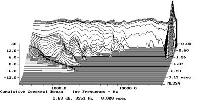

Ο συντονισμός που ξεχωρίζει έχει γρήγορη απόσβεση...
60.198
146.779
Πάνω από τους 10κ, δηλαδή στο φάσμα που αναλαμβάνει το καβλιτσέκι από πάνω, η κατάσταση είναι Τρατζικ.
Γενικά άμα βλέπεις καβλιτσέκι κει πάνω, ξέρεις εκ των προτέρων την κατάληξη..
Θα μου πεις (δικαίως) πως στο τανοϊ είναι σουπερτουιτερ και ποιο πουρό (που πήρε αυτά τα ηχεία) ακούει κει πάνω, και θα'χεις δίκιο.
Εννοείται πως η ομοαξονικη αρχιτεκτονική δίνει εξαίσιο αποτέλεσμα στο φάσμα της. Μόνο η κλανια εκεί πάνω είναι παραφωνία.

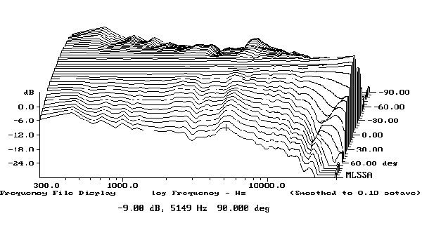

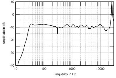

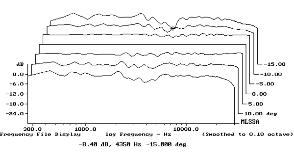

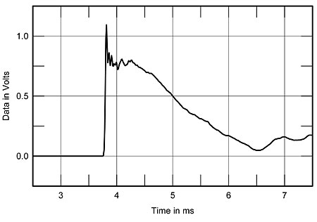

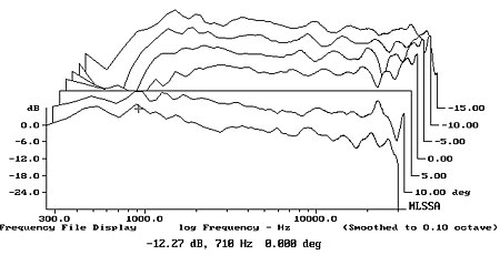

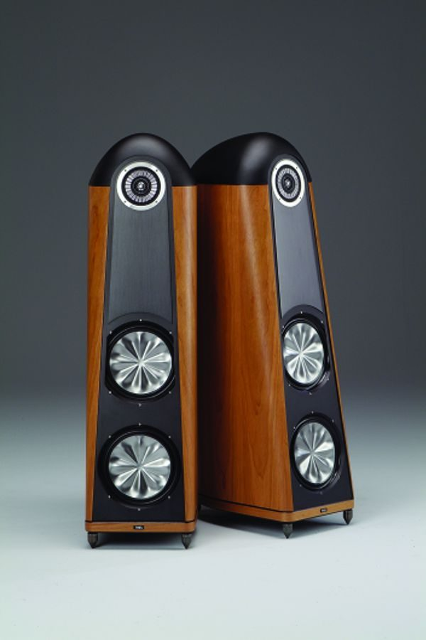

Άλλος μύθος ότι ηχεία με μινιμαλιστικά κρος θ'αναμενόταν να συνοδεύονται από κρίσιμες για τις αποκρίσεις ανισορροπίες στο πεδίο της συχνότητας...
Οι δημιουργοί του Thiel CS3.7 φαίνεται να διαφωνούν...
Η πίτα της χρονικής ευθυγράμμισης απείραχτη:

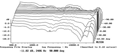

Και οι αποκρίσεις συχνότητας ΄΄χορτάτες΄΄ :
18.111
60.262
Ωχ! Τι παθαινει αυτο αμα σηκωθεις ορθιος?
Απλό...Άμα θέλαμε παρατεταμένη ακρόαση σε όρθια θέση,θα μπορούσαμε να τοποθετήσουμε πατάκια κάτω από τα μπροστινά πόδια αλλάζοντας τη γωνία κατακόρυφης κλίσης...

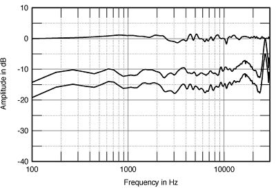

B&W 805 Matrix...(1990-1997)
Οι δύο κατώτερες καμπύλες στην επόμενη παράσταση συμβολίζουν off-axis απόκριση στον άξονα του tweeter υπό γωνία 45 μοιρών κι επιπλέον χωρίς τη γρίλια αντίστοιχα.Η δε ανώτερη αναπαριστά το βαθμό αλλαγής στην on-axis με τη γρίλια παρούσα.
Ύστερα από ολόκληρες δεκαετίες μας φαίνεται απίστευτο ότι η B&W έβγαζε κάποτε κορυφαία μοντέλα τόσο στρωτά ώστε το κύριο στοιχείο απασχόλησης θα ήταν η παρουσία ή όχι της γρίλιας...

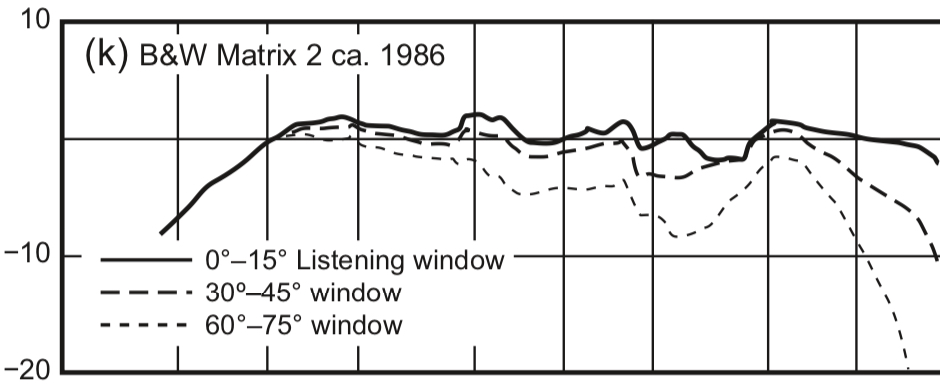

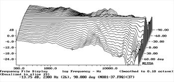

Καθόλου κόπος...Διατηρώ μονίμως στο νου βάση δεδομένων για ποικιλία ηχείων...

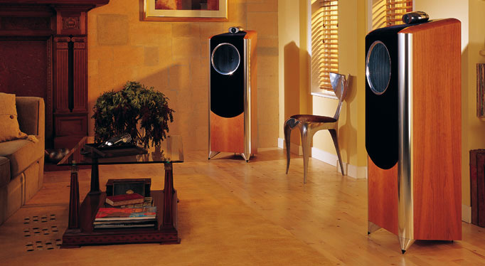

Σε γενικές γραμμές η B&W έως και την αρχική σειρά Nautilus στο γύρισμα της χιλιετίας έβγαζε μοντέλα με στρωτές κι εύλογες για το κύρος της εταιρείας αποκρίσεις.Άλλο παράδειγμα το αρχικό 801 Nautilus :
Από το ξεκίνημα της χιλιετίας και ύστερα αρχίσανε να βγάζουνε μοντέλα με πουσαρισμένες τις ανώτερες υψηλές και μερικές φορές συνοδεία από πιο έκδηλες ανωμαλίες διασποράς σε ανώτερες μεσαίες και μεσοϋψηλές.Εκτιμώ ότι έγινε κάτι τέτοιο για λόγους marketing και την ανάγκη να δείξουν ΄΄εξέλιξη΄΄ στην ηχητική ταυτότητα της εταιρείας...

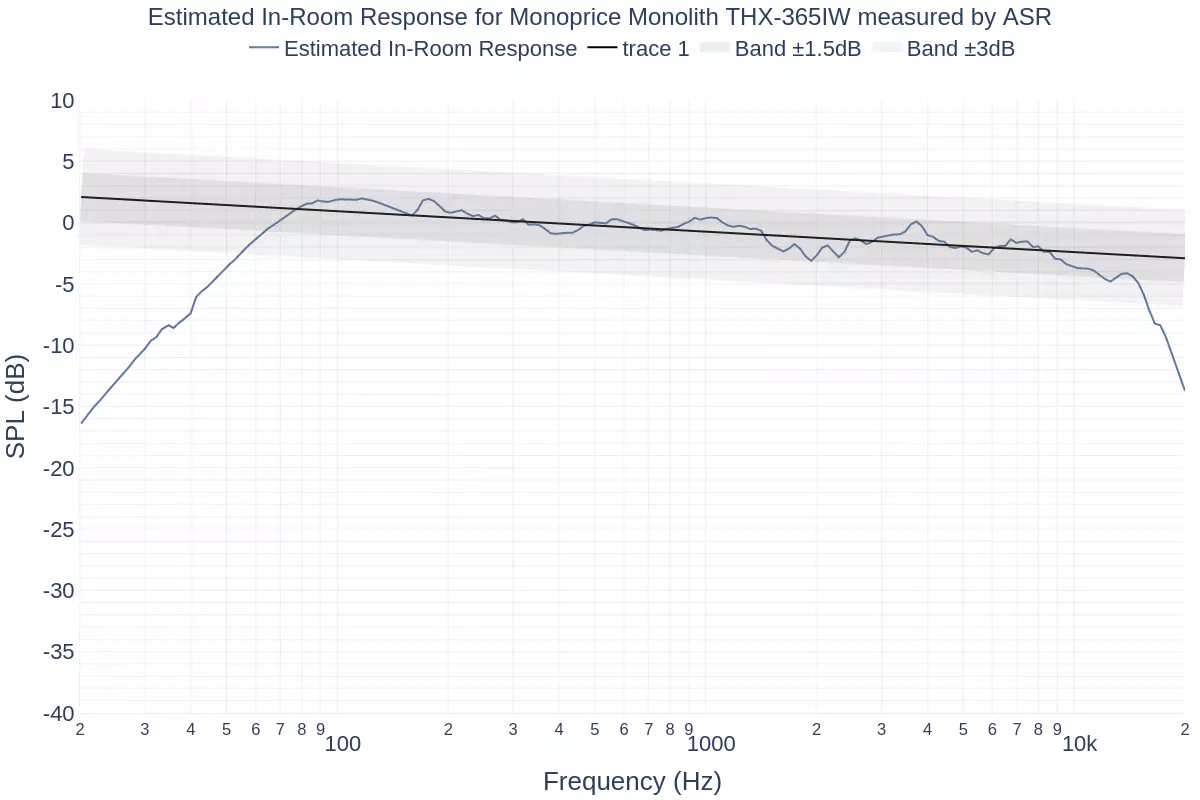

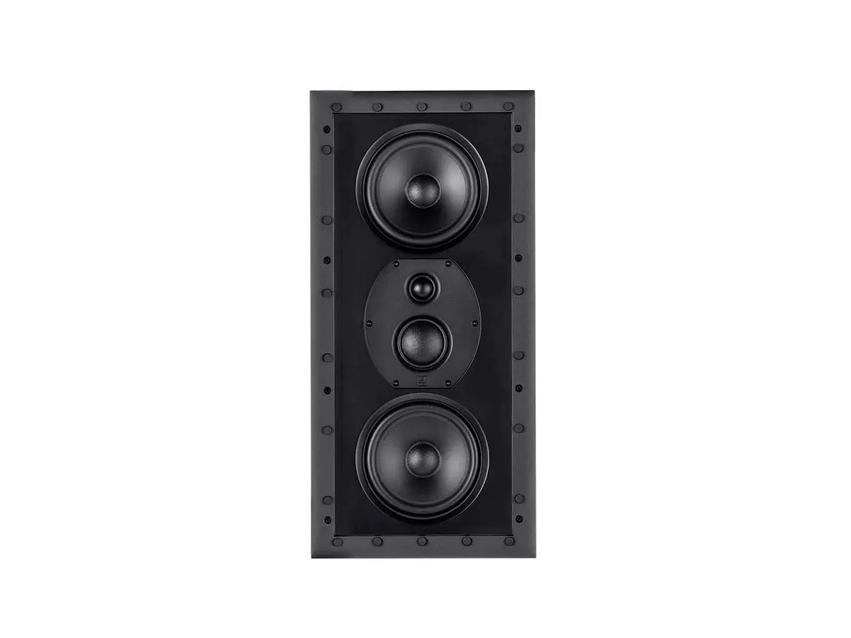

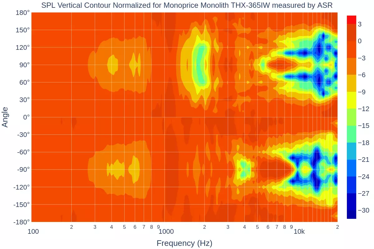

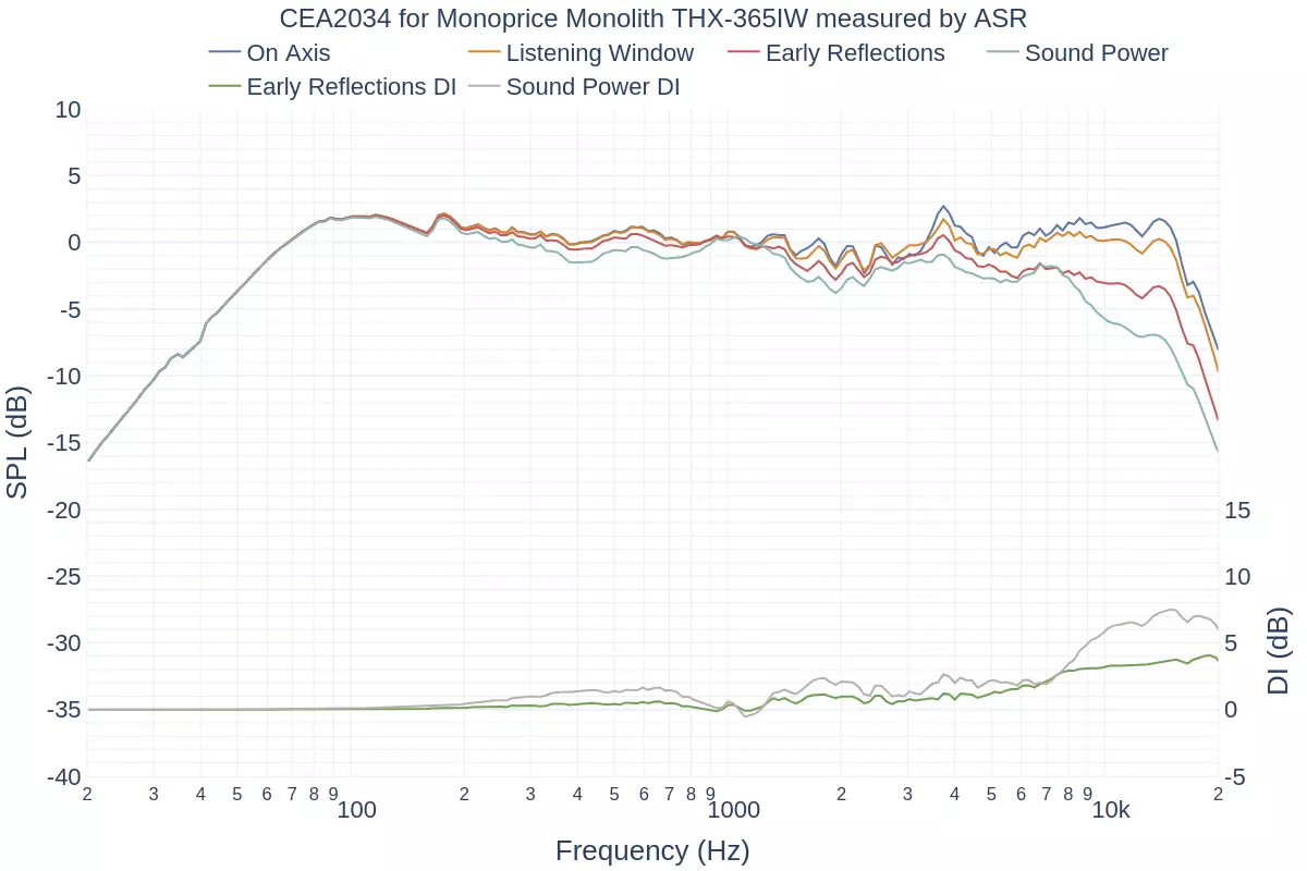

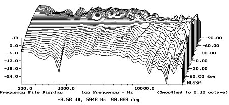

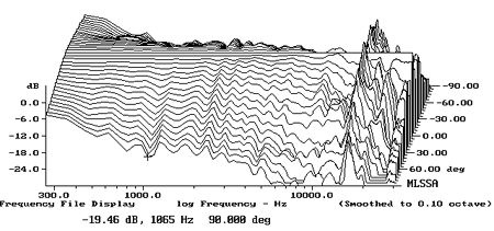

Εν τω μεταξύ οι αρμόδιοι στη Monoprice φαίνεται πως είχαν ΄΄ακούσει΄΄ την προτροπή του daharis να κυκλοφορήσουν ηχεία με διάγραμμα κατευθυντικότητας σα να ήταν βγαλμένο από την ανάποδη.
Monolith THX-365IW
Τα διαγράμματα κατευθυντικότητας φανερώνουν την υπεροπλία που προσφέρεται σε αυτόν τον τομέα από εντοιχιζόμενο - και φροντισμένο εννοείται ως προς την αρχιτεκτονική και το κροσάρισμα στις επιμέρους μονάδες του - μοντέλο ηχείου...
