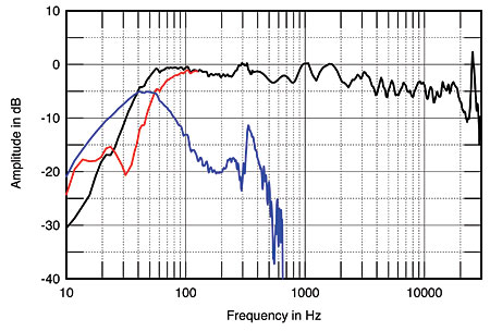

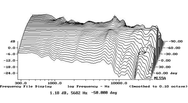

Το πράσινο και το κόκκινο καρφί στα 300 Hz πώς εξηγούνται;

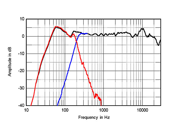

Εξηγούνται από το παρακάτω γράφημα που δείχνει τις αποκρίσεις από τα επιμέρους στοιχεία στο ηχειακό σύστημα :
Η τριγωνικού σχήματος καμπύλη προεκτείνεται με έκτοπους συντονισμούς σε ανώτερες οκτάβες από το σωλήνα bass reflex στην οπίσθια πλευρά της καμπίνας...Αυτός που μας ενδιαφέρει κείται στα 300 Hz περίπου και παρατηρούμε ότι όπου θα έχει φορά προς τα κάτω πρέπει να είναι εκτός φάσης ως προς την εμπρόσθια εκπομπή των woofer.

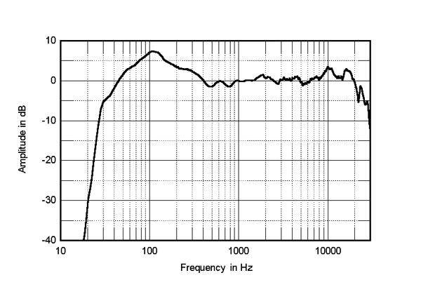

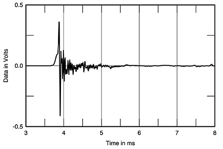

Canton Reference 7K...Επιδαπέδιο μοντέλο με προσιτή τιμή (2700 eyr;a) για τα κυβικά και τη σήμανσή του ως Reference:
Υπό μη ανηχοϊκές συνθήκες κι εξομάλυνση 1/6 οκτάβας στο δωμάτιο του John Atkinson:
Είναι κατά τα άλλα πολύ ΄΄φθηνά΄΄ για να θεωρούνταν hi-end.Είναι απορίας άξιον,μήπως οι απαιτήσεις για ισορροπία σε μεσαίες και ανώτερες υψηλές on-axis & off-axis εκλαμβάνονται ως ισοπεδωτικές μπροστά σε εμπνευσμένες σχεδιαστικές συλλήψεις που διεγείρουν διάφορα...τριχοθυλάκια

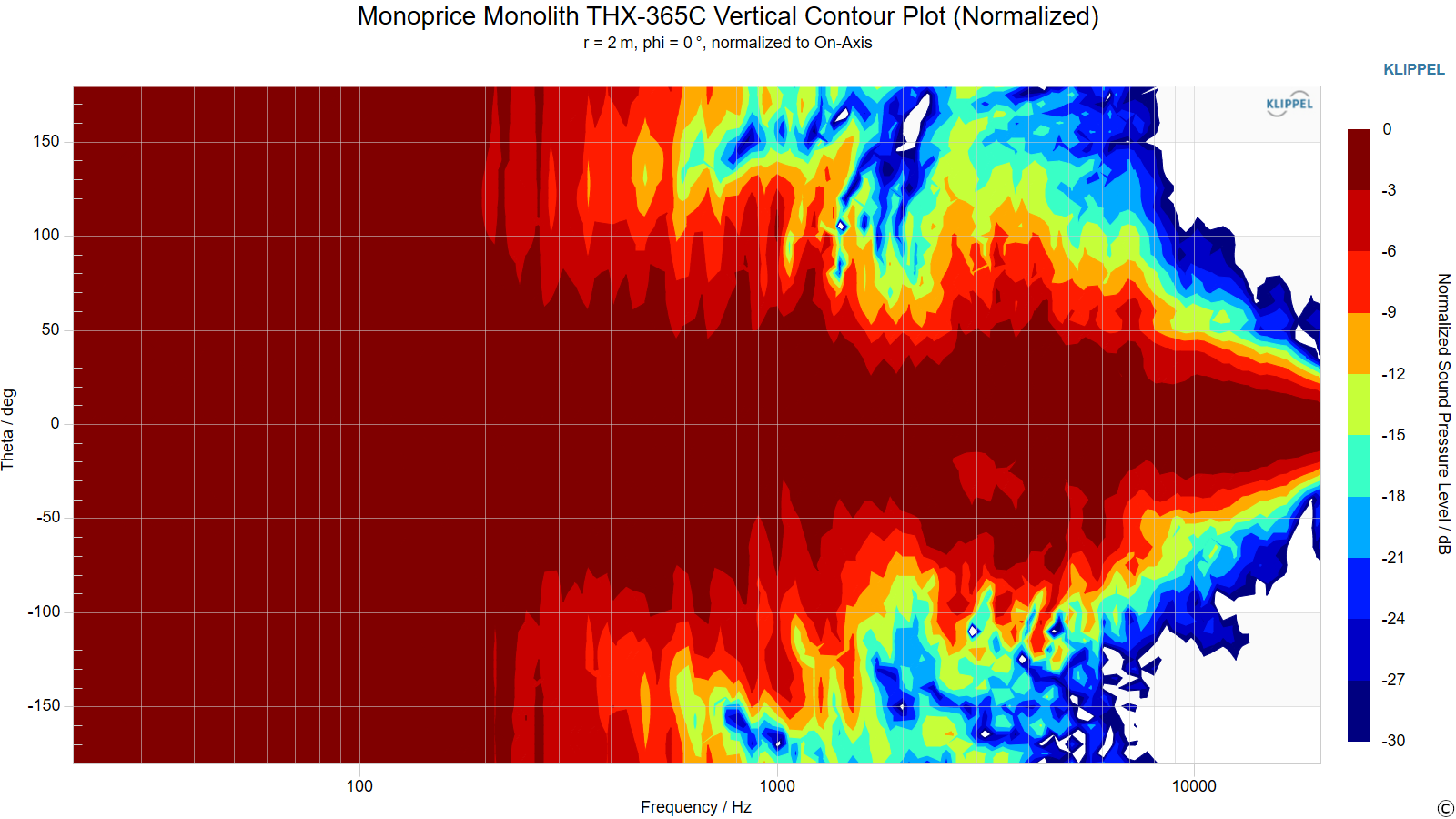

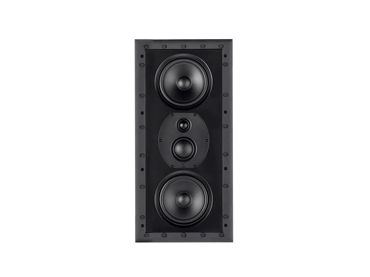

Εν τω μεταξύ οι αρμόδιοι στη Monoprice φαίνεται πως είχαν ΄΄ακούσει΄΄ την προτροπή του daharis να κυκλοφορήσουν ηχεία με διάγραμμα κατευθυντικότητας σα να ήταν βγαλμένο από την ανάποδη.
Monolith THX-365IW

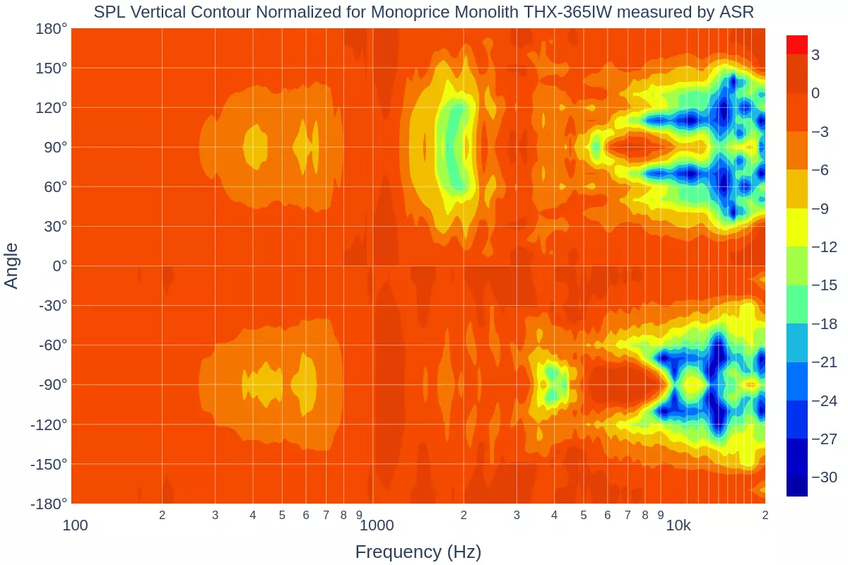

Τα διαγράμματα κατευθυντικότητας φανερώνουν την υπεροπλία που προσφέρεται σε αυτόν τον τομέα από εντοιχιζόμενο - και φροντισμένο εννοείται ως προς την αρχιτεκτονική και το κροσάρισμα στις επιμέρους μονάδες του - μοντέλο ηχείου...
???? Δεν βγάζω νόημα , που βρήκες αυτά τα δύο διαγράμματα ????
Επί πλέον, έχω έντονες επιφυλάξεις για την κατασκευή που χρησιμοποίησε, ώστε να προσομοιώσει "διάταξη εντοιχισμένη", προκειμένου να πάρει τα παρακάτω διαγράμματα (όπου βγάζω κάποιο νόημα) :

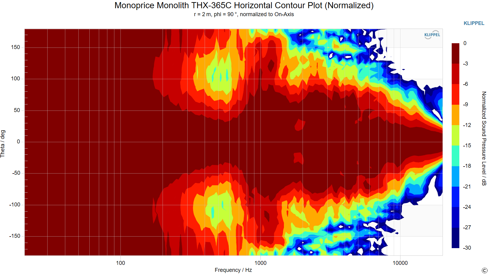

Τα παρακάτω διαγράμματα κατευθυντικότητας από άλλη πηγή αφορούν στην έκδοση κεντρικού ΤΗΧ-365C :

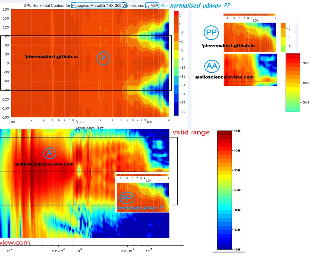

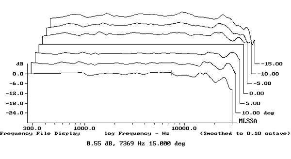

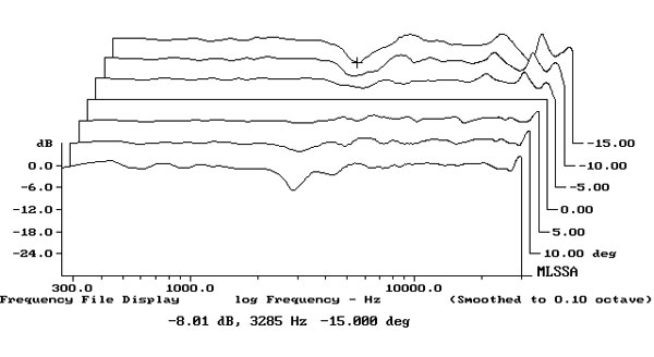

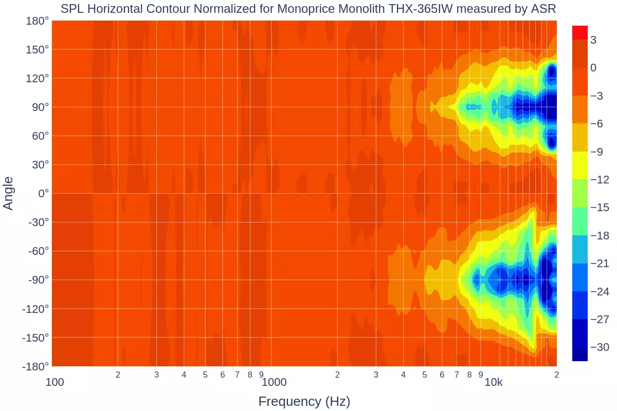

Λοιπόν, για πες (διάγραμμα οριζόντιας κατευθυντικότητας):
P . είναι το διάγραμμα του pierreaubert που πόσταρες, που λέει οτι είναι οι μετρήσεις του ASR, με επιπρόσθετο από εμέ μαύρο πλαίσιο που αντιστοιχεί στην "valid range" του ASR
A . είναι οι αυθεντκές μετρήσεις από την σελίδα του ASR.
Διάγραμμα "ξεχειλωμένο-μετατοπισμένο by toulou", ώστε να έρθουν οι κλίμακες ακριβώς πάνω στις κλίμακες του pierreaubert
PP και ΑΑ είναι αποκομμένες οι ενδιαφέρουσες περιοχές, όπου αρχίζει μεγάλη κατευθυντικότητα
Πρώτη παρατήρηση, οτι τα διαγράμματα δεν είναι ίδια. Πιθανότερη (ίσως - κατ'εμέ, χωρίς να το έχω τσεκάρει) εξήγηση, οτι το Ρ είναι κανονικοποιημένο πάνω στην on-axis του ΑSR - δείχνει την διαφορά από την on-axis, όχι τις πραγματικές στάθμες
Δεύτερη παρατήρηση , οτι η "σινδόνη" όπως γράφηκε, έτσι όπως έχει αποκοπεί, ξεγελά ως προς την συνολική εικόνα. Από αυτή την άποψη, παραστατικότερο είναι το διάγραμμα του ASR - που σινδόνη όμως δεν είναι.
Tρίτη, οτι το ΡΡ φαίνεται μεν λογικό (αν όντως πρόκειται για "normalised to on-axis" ) - η απόκριση από τα ~4,5Κ παίρνει σταδιακά την κατηφόρα όσο πάμε προς το πλάι του ηχείου.
Παρ' ολα αυτά η αυθεντική ΑΑ από την οποία προκύπτει η ΡΡ, μου φαίνεται πολύ περίεργο να κάνει τέτοια απότομη βουτιά στους 9Κ. Δηλαδή στις 10° οριζόντια δεν ακούς τίποτα πάνω από 9ΚHz ;;
Τέταρτη παρατήρηση, αυτό που έγραψα : έντονες επιφυλάξεις για την κατασκευή "προσομοίωσης εντοιχισμού" απο τον Αμιρ.
Αυτό που βλέπω εδώ . . .
. . . είναι (για εύρος +-40°) ένα πλεονέκτημα από την μεγάλη μπάφλα ως τους 300, μετά 5dB βύθιση (και βάλε) εκτός από μία αναλαμπή στους ~550, μετά έντονη τρύπα διασποράς στους 750~800 για γωνίες μεγαλύτερες των 40° (κροςς εκεί ?? , η κατασκευή του Αμίρ ?? ), και μετά πολύ καλή διασπορά, ΑΛΛΑ τρελλοό σκαλοπάτι στους 9Κ.
Καλή συμπεριφορά δε λέω (ακόμα και με τις αμφιβολίες μου), αλλά μη συγκρίσιμη με αυτήν μιας υλοποίησης με καλό waveguide.
εκτός αν... δεν ερμηνεύω σωστά τα διαγράμματα και την αιτία της ανομοιότητάς τους
Σχολιάστε pls
Σχολιάστε pls
Αξιέπαινη η ανάλυση και δεν σκοπεύω να επεκταθώ ειδικά πάνω σε αυτή,αφού η τοποθέτηση του νήματος με το σύντομο σχολιασμό αφορά στη χαλάρωση των αναγνωστών....Για λόγους ισότιμης μεταχείρισης,όπως και στο ΄΄αδελφό΄΄ νήμα με τα άσωτα ηχεία,κάθε επιφύλαξη θα καταλογίζεται υπέρ των μοντέλων και όχι εναντίον στην αναφορά τους...
Αν σκόπευα σε παντελή απουσία επιείκειας,τότε πρέπει να λογαριαστούν εξαρχής οι κύριοι παράγοντες ποιότητας σε μια ηχειακή υλοποίηση :

Με παρεξήγησες, απλώς επεσήμανα οτι το Monoprice πρέπει να κριθεί σύμφωνα με το πιο εκτεταμένο διάγραμμα του Αμίρ.
Οταν κοιτάμε το "κατά ASR" διάγραμμα του pierreaubert, να το αντιμετωπίζουμε (ΑΝ είναι σωστή η ερμηνεία μου...) σαν διάγραμμα διαφορών σε σχέση με την απόκριση επί του άξονος. Αλλιώς θα ήταν όντως "σινδόνη" ενιαίου κόκκινου χρώματος, και θα επρόκειτο για ηχείο εξωκοσμικό .
Δεν το δαιμονοποιώ για την έλλειψη κυματοδηγού, ίσα-ίσα έγραψα οτι είναι καλή η συμπεριφορά του (να αναφερθεί επίσης οτι τις πιο πολλές φορες εντοιχισμός γίνεται σε μεγαλύτερους του συνήθους και φροντισμένους χώρους με θέση ακρόασης σε σημείο ελάχιστων κατά το δυνατόν ανακλάσεων, που δείχνουν μεγάλη ανοχή σε μικροατοπήματα διασποράς).

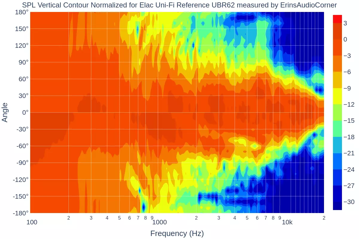

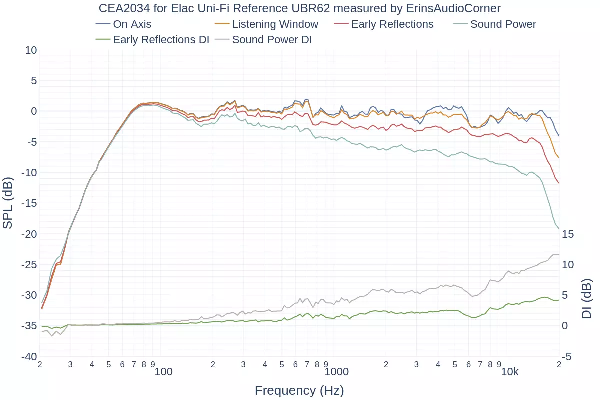

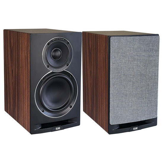

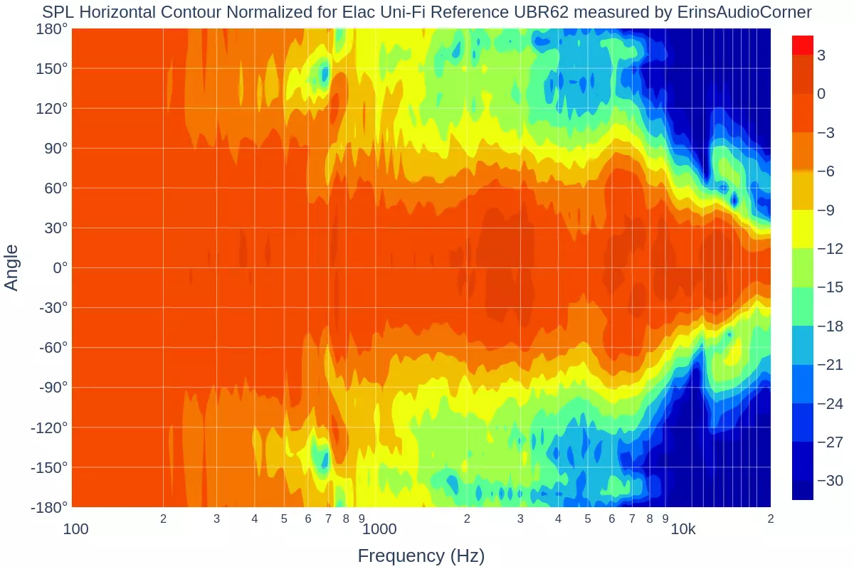

Elac Uni-Fi Reference UBR-62...Λίγο πάνω από χιλιάρικο ευρώ...

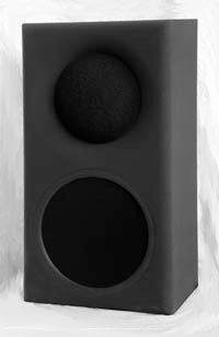

Δεδομένων όλων αυτών,ας δούμε τιμής ένεκεν τις υλοποιήσεις GedLee...
Μοντέλο Abbey ...
Μοντέλο ΝΑ 12
Μοντέλο NS15:

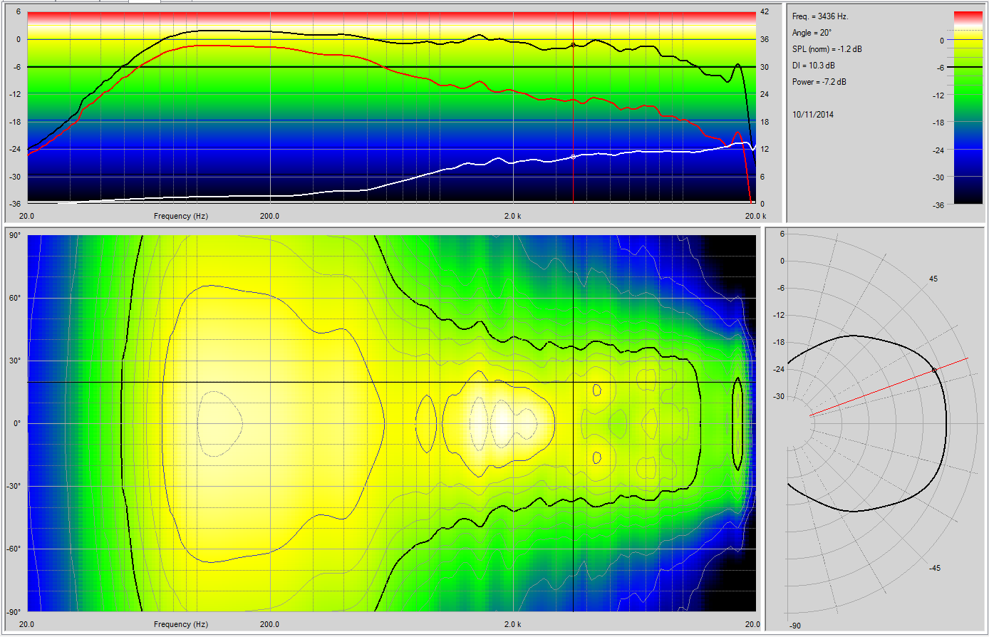

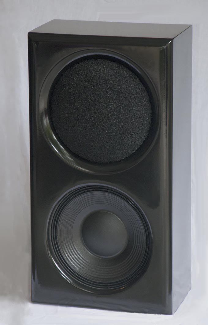

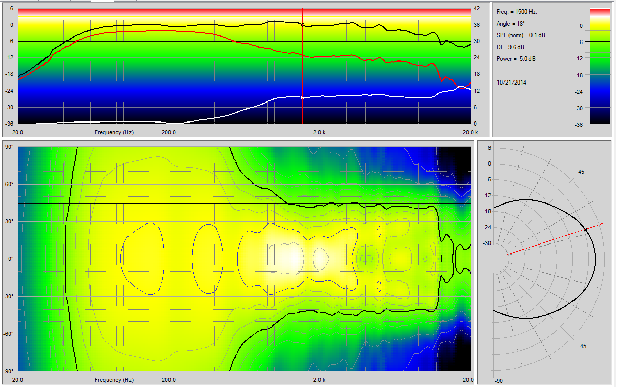

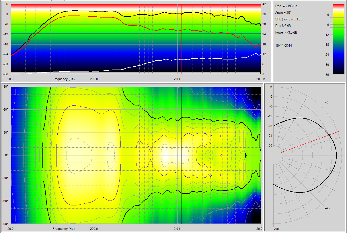

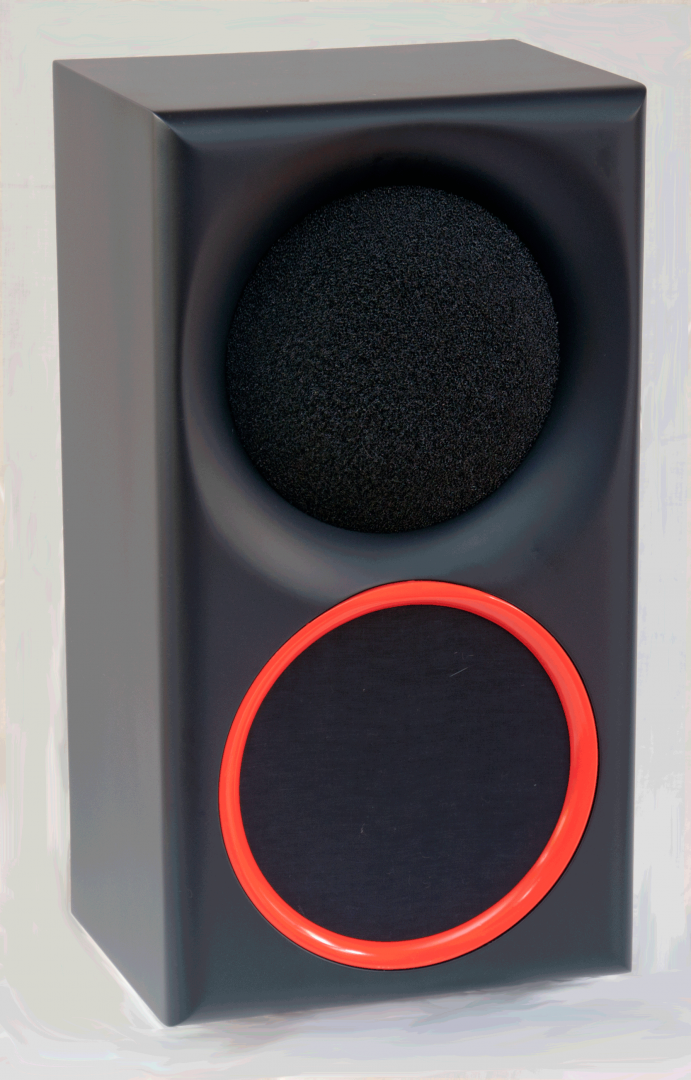

Μερικές επισημάνσεις για την «ανάγνωση» των ηχείων του Geddes, με τους γιγαντιαίους κυματοδηγούς:
Πρώτα απ’ όλα βασικό, ο Geddes είναι της σχολής «δεν θέλω πρώτες ανακλάσεις».
Γιατί; Επειδή οι οικιακοί χώροι υστερούν σε ηχητική φροντίδα, αλλά ΚΑΙ σε διαστάσεις συνήθως: οι τοίχοι βρίσκονται πολύ κοντά, και ο,τι και να κάνεις οι πρώτες ανακλάσεις καταφθάνουν νωρίτερα του αποδεκτού (εκτός διευθετήσεων εγγύς-πεδίου), και με κουκουρούκου απόκριση.
Ετσι, τα ηχεία του είναι σχεδιασμένα εξ αρχής για στενή διασπορά και τοποθέτηση με έντονο toe-in 20°, που εξασφαλίζει και ευρύτερο sweet-spot. Γι’αυτό και η κόκκινη γραμμή εδώ . . .
. . . (και η μαύρη γραμμή στις 20° οριζόντιας σύγκλισης, στο αριστερό διάγραμμα κατευθυντικότητας στο ποστ του Bhutia) . . .
. . . που πρέπει να θεωρείται άξονας αναφοράς - όπου η απόκριση είναι σχεδόν φλατ.
Η απόκριση στις αληθινές 0° του άξονα συμμετρίας και για +-10° οριζόντια, δεν είναι επίπεδη (άσπρες περιοχές +2~+4dB μετά τους ~1400Hz στο διάγραμμα κατευθυντικότητας).
Αυτό είναι ένα έμφυτο χαρακτηριστικό του δικού του κυκλικού “Oblate Spheroid” προφίλ, με τις κορυφαίες επιδόσεις, που ο Geddes χρησιμοποιεί στους κυματοδηγούς του. Δεν μπήκε στον κόπο να το διορθώσει, διότι θα απαιτείτο ελλειπτικού σχήματος κυματοδηγός, με υπέρμετρη δυσκολία κατασκευής και αύξηση κόστους. Τα ηχεία ούτως ή άλλως πρέπει να βλέπουν στις 20° προς τα μέσα, ενώ αυτά τα παραπάνω 2~4 dB κατευθύνονται μακρυά από τον κοντινό τοίχο.
Άλλο σημαντικό σημείο προσοχής: Οι κυματοδηγοί και οι μονάδες
Κυματοδηγοί γιαντιαίοι, compression driver υψηλών και PA μήντς!
Γιατί; Για να κατεβάσει όσο το δυνατόν χαμηλότερα την συχνότητα κροςς μηντγούφερ-τουίτερ.
Αρχίζοντας από κάτω προς τα πάνω:
PA μήντ-γουφερς πολλών ιντσών και ισχυρών μοτέρ, σε κλειστή καμπίνα.
Κάτω από τους 50 δεν πολυπαίζουν παρά τις διαστάσεις τους, αλλά τα ηχεία προορίζονται να συνδυασθούν με (2 και 3 κατά προτίμηση) σαμπ. Όμως σαν PA έχουν τεράστια ικανότητα πρόσληψης ισχύος χωρίς να μένουν από διαδρομή. Ετσι τα αφήνει ακροσάριστα προς τα κάτω (άρα στην ουσία έχει άλλα δύο επι πλέον σαμπ), ενώ διαθέτει και μεγάλα περιθώρια για ισοστάθμιση κατά την ενσωμάτωση στο δωμάτιο και τα σαμπ.
Προς τα πάνω, προκειμένου να περιορίσει όσο γίνεται την ολοένα αυξανόμενη κατευθυντικότητά τους, τα κροσσάρει όσο πιο χαμηλά επιτρέπουν τα . . .
PA Compression Drivers υψηλών,
κροσαρισμένα εκτός προδιαγραφών χαμηλά !!
Αλλά επειδή είναι PA προορισμένα για συναυλίες ενώ τα ηχεία για σπίτι (συν την επιπλέον μείωση στάθμης από το κροςς για να ισοσταθμιστεί το περισσεύον μπουστ από τον κυματοδηγό χαμηλά), τα CD δεν μασάνε στις στάθμες σαλονιού, κι’ ας παίζουν χαμηλότερα από τις προδιαγραφές.
Όμως το χαμηλό κροσσάρισμα των υψηλών, απαιτεί . . .
Γιγαντιαίους κυματοδηγούς ,
Αναγκαστικά ώστε τα oblate spheroids (που και εκ φύσεως είναι μεγάλα) να λειτουργήσουν στην χαμηλή συχνότητα αποκοπής. Η τελευταία έχει επιλεγεί έτσι ώστε η διασπορά των υψηλών να συμπίπτει με την διασπορά των μεσαίων.
Τα ηχεία αυτά όμως, δεν τα ακούς near-field, τα κέντρα των μονάδων απέχουν περισσότερο του συνήθους
Ένα τελευταίο, για τα διαγράμματα
Προσέξτε τα χρώματα, έχουν πολύ λεπτή διαβάθμιση: κίτρινο στα ±2dB από τον άξονα αναφοράς των 20° toe-in , λαχανί από -2 ως -13dB, κλπ.
( Το smoothing είναι κατά ERB - γκουγκλάρετε “Equivalent Rectangular Bandwidth” – πολύ λεπτό ψηλά, αραιότερο χαμηλά, για λόγους ψυχοακουστικής)
Που σημαίνει ότι από τα 100 ως τα 10.000Hz, το ηχείο αποκλίνει (εντελώς στρωτά μάλιστα) από την απόκριση στον άξονα αναφοράς των 20° κατά μόλις 11dB στις +25° προς τον τοίχο και -65° (!) προς το κέντρο του δωματίου.
Επιδόσεις απολύτως κορυφαίες ως προς την διασπορά, μέχρι που βγήκε το D&D και τα ενεργά καρδιο και ημι-κάρδιο μέσω πρόσθετων μεγαφώνων, ενισχυτών, DACs, και DSP.

Να και το Vandersteen 1B που με συντρόφευσε ουκ ολίγα χρόνια:
Απόκριση συχνότητας:
Το περίεργο reflex δεν είναι ούτε bass reflex ούτε transmittion line. Ένας γνώστης μου είπε ότι είναι venturi λ/4, ό,τι κι αν σημαίνει αυτό. Το μόνο που ξέρω σε λ/4 συντονισμό είναι οι κεραίες των FM.
Κρουστική απόκριση:
Στον άξονα του tweeter; Χμμμ, σύμφωνα με το manual το ακουστικό κέντρο δεν είναι ακριβώς εκεί, αλλά κι έτσι καλό είναι.

Δεν μετραει ασχημα, οχι? ειναι κατι που δεν βλεπω?!
18.079
60.155
Υπολείπεται εκ του ιδεώδους σε ένα στοιχείο,ότι για να προαχθεί η vintage αισθητική δεν εξέλιξαν έναν κυματοδηγό για το tweeter.
