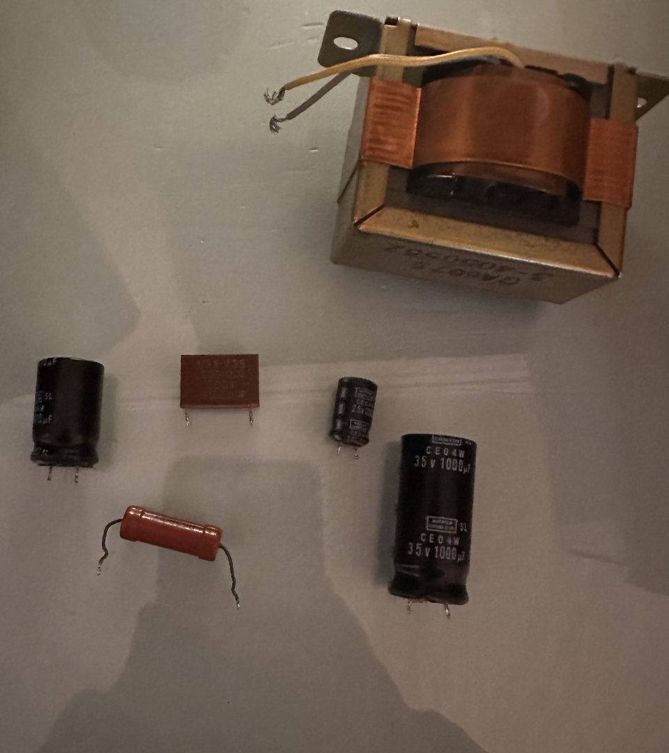

Γρήγοροι στο μαγαζί και άλλαξαν και τον μετασχηματιστή AC και γλύτωσες από εξωτερικούς.
Καλοάκουστο.
100
45
Καλοάκουστο.
Ισχύει ήταν πολύ γρήγορος και πολύ εξυπηρετικός Επίσης μου είπε ότι τα αντικατέστησε με ιαπωνικά αντίστοιχα εξαρτήματα Θέλω να πιστεύω πως έτσι είναι γιατί φάνηκε πολύ εντάξει

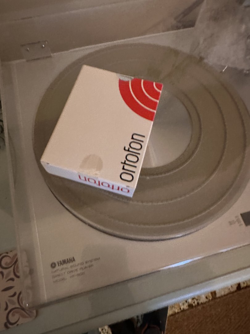

και το εργαλείο επιλογής της ORTOFON:
Super om 20 Τώρα απομένει να δω πιο phono θα ταιριάξω
Ευχαριστώ για την βοήθεια παιδιά να ξέρετε τα μηνύματα σας δεν πάνε χαμένα σας ακούω😅😅

Προτράκτορα έχεις για να την βιδώσεις στην σωστή θέση στο κέλυφος?
Θα πρέπει να αγοράσω και ένα τέτοιο σίγουρα

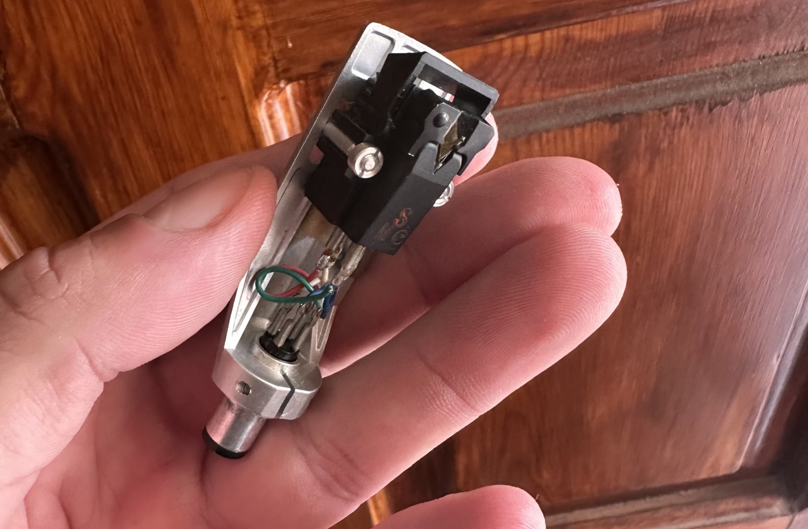

Αυτό εδώ έχω Είναι εντάξει; - Σ' αυτό το κέλυφος (που 99% είναι ΟΚ), πως θα βιδώσεις την ΟΜ20 στην σωστή θέση? Δεν εγγυάται κανείς πως αν βάλεις τις βίδες στην ίδια θέση των υπαρχόντων βιδών θα είναι σωστά βιδωμένη. Τόσα έξοδα κάνεις, μην λυπηθείς 9€ ακόμα.
