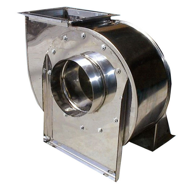

Αυτό που έγραψε ο ζιζικ πιο πάνω για τον απορροφητήρα είναι σωστό.
Όταν έκανα ανακαίνιση την κουζίνα μου, ήθελα απορροφητήρα πολύ δυνατό.
Στην αγορά δεν υπάρχει και οι συνηθισμένοι οικιακοί που πουλάνε τα μαγαζιά είναι για γέλια.
Οπότε έφτιαξα ένα δικής μου κατασκευής, με χωνί ΙΝΟΧ και μεγάλης διαμέτρου μπουρί.
Αλλά χρησιμοποίησα ένα "σαλιγκάρι" επαγγελματικό με μοτέρ ενός ίππου.
Το έβγαλα εκτός σπιτιού σε ένα φωταγωγό που βγάζει επάνω στην ταράτσα.
Οπότε έχω μόνο τον θόρυβο της χοάνης, που δεν με πειράζει καθόλου.
Όταν δουλεύει τραβάει τόσο δυνατά που δεν μπορείς να κλείσεις την πόρτα, πρέπει να βάλεις μεγάλη δύναμη.
Το αποτέλεσμα είναι ότι μπορεί να κάνει και εξαερισμό σε όλο το σπίτι και με μισή ώρα λειτουργίας μου ρίχνει την υγρασία από το 80% στο 50%
Αν έχετε κάποιον δυνατό απορροφητήρα βάλτε τον να αερίσει το σπίτι.
Κάνει δουλειά.
