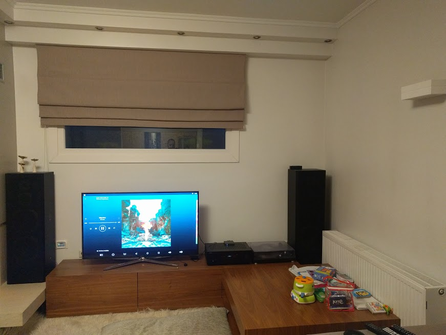

The preferred placement of the speakers in a rectangular room is on the longer wall away from the room corners, minimizing side wall reflections. If your room is wide enough (typically minimum 4 meters) an alternative is to place the speakers on the short wall if you can place your listening position close enough and then have the advantage/trade off of having more corner loading and side reflections vs. having your listening position further away from the back wall and the acoustical problems that will arise from that. A desired minimum distance to the side wall is 50 cm. The speakers are designed handle typically max 100 w undistorted music material. To match your Larsen speakers with amplification, cables etc. for a certain room size we recommend that you take the advice from your local Larsen dealer. P
Τα Larsen δεν γίνεται να τοποθετηθούν πάνω σε γωνίες...Έχει γίνει σχολιασμός γι αυτά στο παρελθόν...
Εάν πάντως θα μπορούσε ο χρήστης να τοποθετήσει συμβατικά ηχεία με αποστάσεις στ'ακουστικά κέντρα των μεγαφώνων για χαμηλές οκτάβες ίσες προς το ήμισυ του ύψους δωματίου από το οπίσθιο προς τα ηχεία τοίχωμα,εν τέταρτον του πλάτους δωματίου προς τα πλευρικά τοιχώματα και διαφοροποιημένες μεταξύ τους αποστάσεις των ίδιων μεγαφώνων ως προς οροφή και δάπεδο ,τότε αρκετές εκ προοιμίου - και πάντοτε μετρούμενες - ανισορροπίες απόκρισης θα εξομαλύνονταν σε κάποιο βαθμό...
Στο ανωτέρω απεικονιζόμενο δωμάτιο δεν φαίνεται εφικτό κάτι τέτοιο...Εννοείται ότι η ολική διαρρύθμιση με το έπιπλο σε σχήμα ΄΄γάμμα΄΄ φέρνει προς FUBAR μεριά σε ό,τι θ'αφορούσε στην ηχητική απόδοση...Γι αυτό...ό,τι πει η σύζυγος. :wink:

Το έπιπλο σε σχήμα γάμμα είναι εκεί προσωρινά λόγω μικρού παιδιού.Απ όλα τα αλλά που έγραψες δεν κατάλαβα λέξη…χεχε

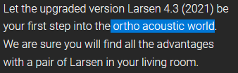

Μπορει να ειναι τα καλύτερα ηχεία στον κόσμο, δεν έχω αποψη αλλα προσωπικά σταμάτησα να διαβάζω μετά το παρακάτω:
Να φωνάξουμε κανα γιατρό δλδ να μας το εξηγήσει !
Σα να λέμε...ακουστική του ορθού... :roflmao:
(Άμα όμως τοποθετηθούν με τον ενδεδειγμένο τρόπο,η στερεοφωνική απεικόνιση που επιτυγχάνεται σε τυπικό δωμάτιο χωρίς περαιτέρω ακουστικές φροντίδες είναι ανεπανάληπτη...)
