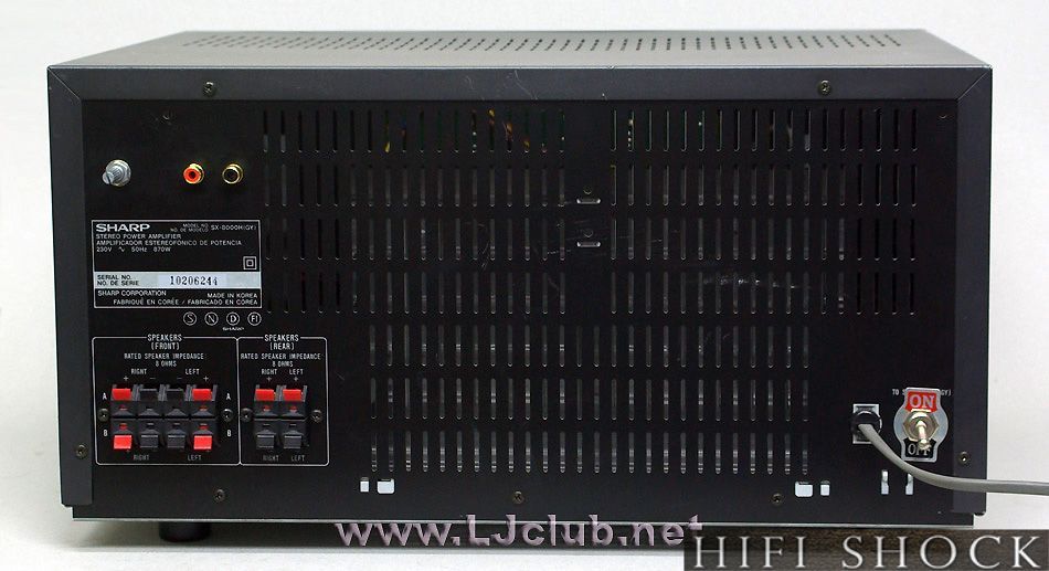

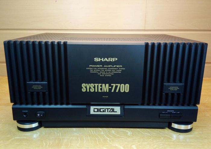

Το παρών λοιπόν αποτελείται από ένα τελικό ενισχυτή σαν αυτό

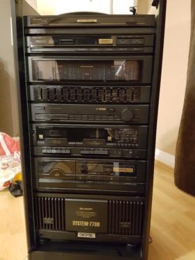

και από το υπόλοιπο σύστημα το οποίο είναι η κυρίως μονάδα με το cd player (το οποίο ειναι χαλασμένο),το tuner,κασετόφωνο κτλ κτλ
Το πρόβλημα μου τώρα είναι ότι δεν θέλω να κρατήσω την κυρίως μονάδα (δεν μου αρέσει αισθητικά αλλά και κασετόφωνο- cd player δεν λειτουργούν) αλλά ο τελικός ενισχυτής παρόλο που έχει καλώδιο τροφοδοσίας,έχει και ένα ακόμη καλώδιο το οποίο συνδέεται με την κυρίως και χωρίς αυτό δεν παίρνει ρεύμα.
Σκέφτομαι λοιπόν να το καταργήσω και στην θέση του να βάλω ένα διακοπτάκι on/off σαν αυτό της παρακάτω φωτογραφίας
Συμφωνείτε με αυτή την ενέργεια.Ηλεκτρονικός μου είπε ότι είναι εύκολο σχετικά να γίνει.
Έτσι θα εκμεταλευτώ μόνο τον τελικό ενισχυτή που με τα ηχεία ματσάρει πολύ καλά.

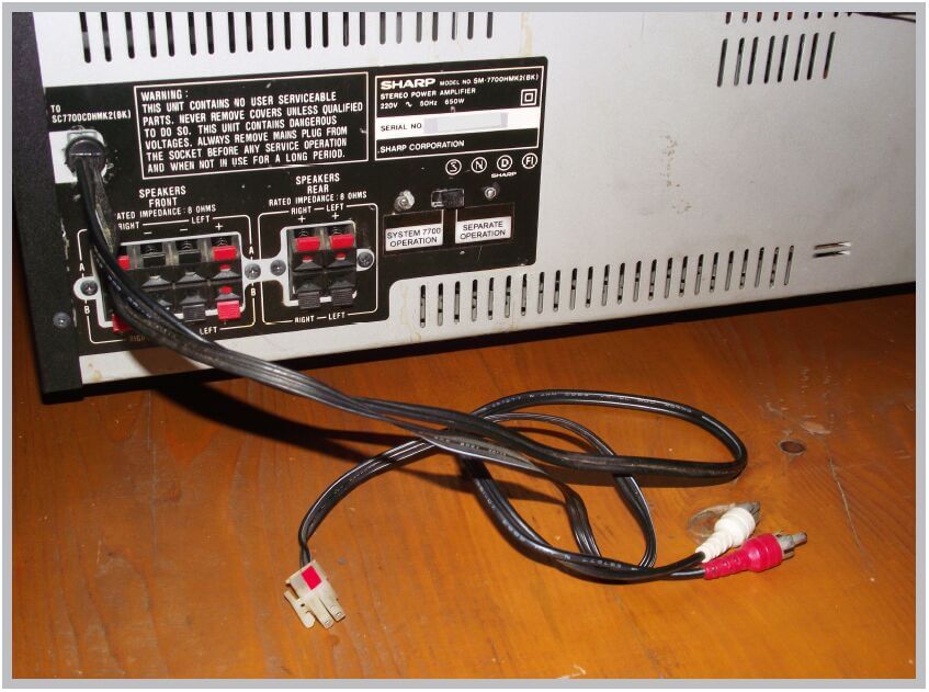

... αλλά ο τελικός ενισχυτής παρόλο που έχει καλώδιο τροφοδοσίας,έχει και ένα ακόμη καλώδιο το οποίο συνδέεται με την κυρίως και χωρίς αυτό δεν παίρνει ρεύμα.
Σκέφτομαι λοιπόν να το καταργήσω και στην θέση του να βάλω ένα διακοπτάκι on/off σαν αυτό της παρακάτω φωτογραφίας...
Αν εννοείς αυτό κάτω αριστερά, είναι για να συνδέει τον τελικό με τον προενισχυτή (όλη η μονάδα με τα υπόλοιπα) και να καταλαβαίνει από εκεί πότε να ανοίξει ή να κλείσει. Μήπως το κουμπί στη μέση στο SEPARATE OPERATION κάνει αυτή την απομόνωση?
Αλλά γιατί να το καταργήσεις, τον δουλεύεις χωρίς προ?
Το volume πως θα δουλεύει τότε?
