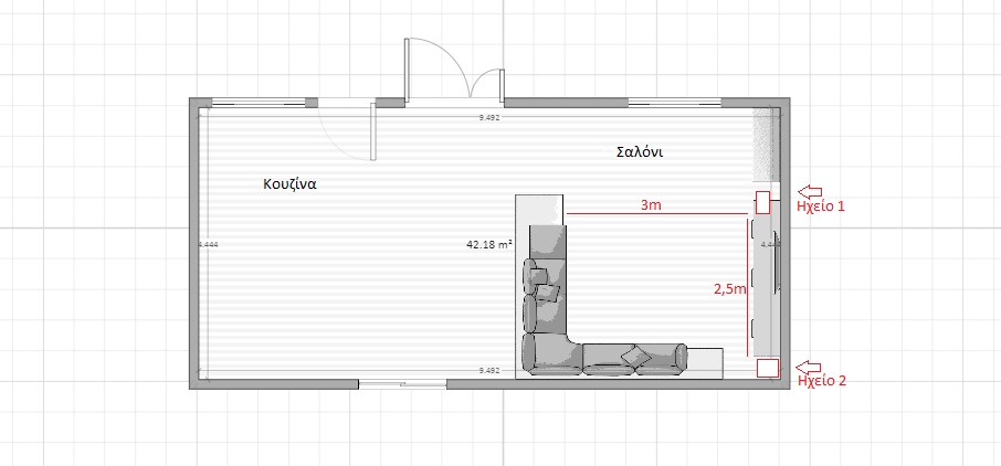

Ο χώρος είναι περιποιημένος ηχητικά;
Τι RT60 έχει;
Σε τι απόσταση ακρόασης θα ακούς;
Πόσο θα απέχουν τα ηχεία από τον πίσω τοίχο;
Πόσο θα απέχει η θέση ακρόασης από τον πίσω από αυτήν τοίχο;
Τι σοφτγουερ ισοστάθμισης θα χρησιμοποιείς;
Σε τι στάθμες θες να ακούς;

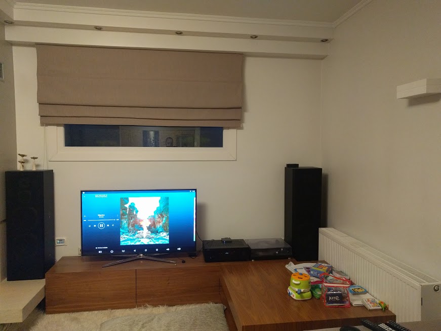

View attachment 224596 View attachment 224597
Τα έχει βάλει Κώστα..
Δεν ξέρω αν παραμένουν έτσι τα πράγματα βέβαια..
Έτσι παραμένουν ναι
Απλά έχει φύγει ο ενισχυτής και έχει μπει εκεί ο yamaha wxc50 οπότε τα νέα ηχεία θα μπουν σε βάσεις επάνω στο έπιπλο.Έτσι αυξάνεται η απόσταση από τον τοίχο πίσω τους και μειώνεται η μεταξύ τους απόσταση
Τα υπόλοιπα που ρωτάει ο Κώστας δεν γνωρίζω να τα απαντήσω.Η χρήση θα είναι αποκλειστικά για ακρόαση μουσικης στον χώρο που φαίνεται στην κάτοψη

Αν τα ηχεία μπουν στο έπιπλο θα έχουν μια απόσταση από τους πλάγιους τοίχους και αυτό είναι καλό.
Αν τα στρέψεις και προς τα μέσα ώστε να βλέπεις τις εξωτερικές τους πλευρές λίγο από τη θέση ακρόασης (κέντρο) θα γλυτώσεις και κάποιες από τις πρώτες ανακλάσεις από τους πλάγιους τοίχους.
Αυτά από μόνα τους είναι σημαντική βελτίωση σε κάποιους τομείς.
Για τα ηχεία που έβαλες δεν έχω άποψη, τα focal φαίνονται πιο ''σαλονάτα'' ;) (όχι τα alpha).
Αν δεν θέλεις οκ, αλλά αν φύγουν τα μεγάλα ηχεία νομίζω σου χωράνε μελλοντικά και 2 subάκια (8αράκια) στις γωνίες.. :biggrin:

Υπό αυτές τις συνθήκες τοποθέτησης, χρειάζεται εστίαση σε 2 παραμέτρους:
1. Όσο το δυνατόν μειωμένη διασπορά. Κατ'αυτον τον τρόπο, θα μειωθεί η κακή έμμεση σε ένα χώρο απεριποίητο ηχητικά, προς όφελος της άμεσης και του καλύτερου μετρήσιμου RT60.
2. Ομοιογενή απόκριση οφ αξις, ώστε η έμμεση να μην έχει άλλο πρόσωπο σε σχέση με την άμεση. Ότι και να κάνει, οι μεγάλες άδειες επιφάνειες θα δώσουν σημαντικής ενέργειας πρώτη ανάκλαση, η οποία αν διαφέρει τονικα από την άμεση, θα έχει μια άλυτη εξίσωση μπροστά του.
Άρα ένα ομοαξονικο με στενούς λοβούς, ή ένα αρρέι από μικρά φουλ ρειντζ είναι η καλύτερη επιλογή.
Αυτή όμως η επιλογή, θα χρειαστεί επιδέξια χέρια σε επιδέξιο σοφτγουερ ισοστάθμισης για να δουλέψει.
Οπότε, υπάρχει άλλη οδός.
Λόγω ανεπάρκειας σε δυνατότητες ισοστάθμισης, θα επέμεινα για επιλογή σε υλοποίηση τύπου σονος με ενσωματωμένες τέτοιες δυνατότητες, και με βολικά ασύρματα σαμπ που ομοίως ισοσταθμιζονται αυτόματα.
Ποια επιλογή; μέχρι κει που φτάνει το πορτοφόλι...
