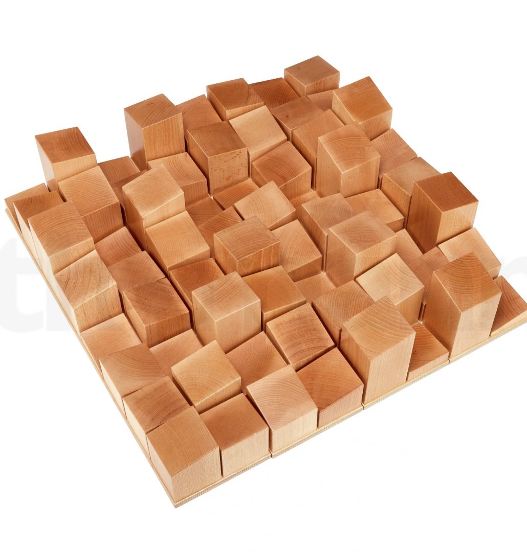

Αυτό με το ξύλο SmartSelect_20200105-224418_Chrome.jpg και διάφορα τέτοια από ότι είδα ο,τι σχέδιο και να το κάνεις θα δουλέψει ...και ίσια και φάλτσα υπάρχουν οπότε μόνο φαντασία...για μένα είναι μόνο χρόνος...κοστολογια αστεία!!

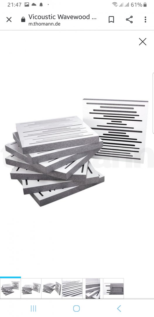

Αυτό Screenshot_20200105-214756_Chrome.jpg επίσης η κατασκευή του ξύλου είναι αστεία.... Τώρα πόσο σπάνιο φενιζολ μπορεί να έχει από κάτω για να μην δουλέψει!

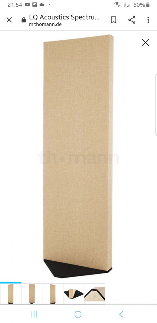

Όσο αφορά αυτό Screenshot_20200105-215418_Chrome.jpg εδώ είναι που γελαω... Ένα τελάρο ξύλινο ντυμένο με ηχοπανο που επίσης πουλάνε στο εμπόριο και προφανώς είναι γεμισμένο μέσα με κάποιο φθηνό μονωτικό ή που όλο και κάποιος θα ξέρει τι μπορεί να έχει μέσα !
Οπότε για κάποιον που έχει τα εργαλεία και πιάνουν τα χέρια του (+χρόνο)δε μπορώ να καταλάβω γιατί να μην μπορεί να τα κάνει...

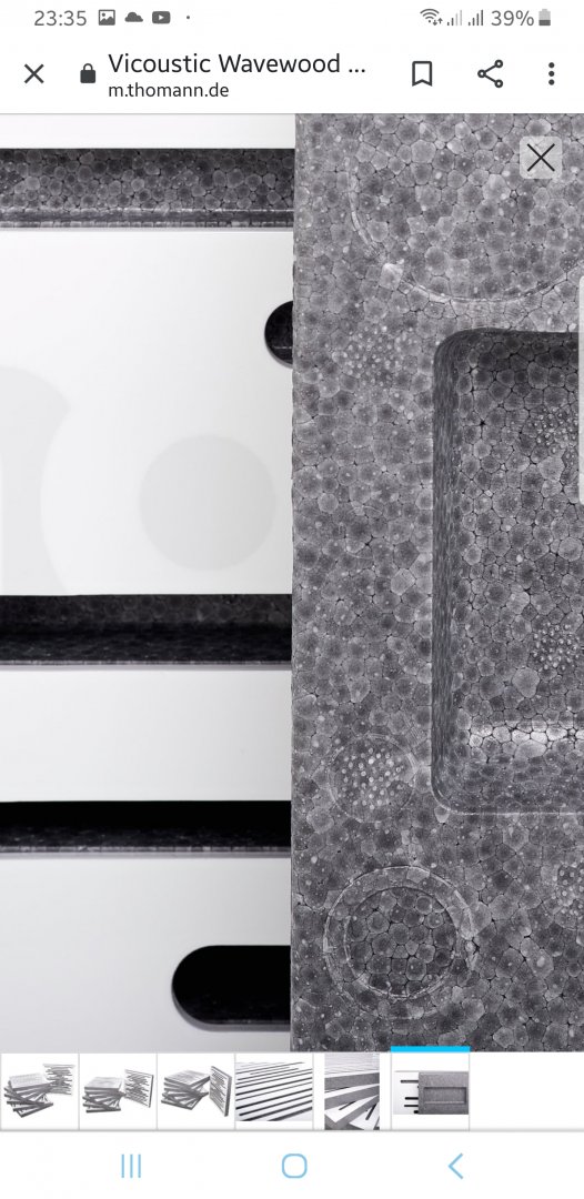

Εδώ φαίνεται καθαρά και τι φενιζολ είναι Screenshot_20200105-233534_Chrome.jpg ουτε καν μεγάλης πυκνότητας άρα δεν πρέπει να είναι ούτε πολύ ακριβό!
Φαίνεται κιόλας ότι στο κέντρο είναι πιο πολύ σκαμενες οι τρύπες από ότι στις άκρες

Ψυχραιμία. Μέχρι τώρα είσαι τρία στα τρία λάθος.
Στο vicoustic κάθε slot έχει διαφορετικο πάχος, μήκος και βάθος. Αυτά είναι προϋπολογισμένα απο μαθηματικά.
Το skyline εχει συγκεκριμένα ύψη, αποστάσεις, κατανομή. Υπαρχει paper του BBC που τα εξηγεί.
Τα broadband absorbers εχουν διαφορετικά απορρόφηση στο φάσμα αναλόγως του πάχους και του υλικού.
Και όλα αυτά πρέπει να ξέρεις που θα τα βάλεις, πόσα τεμάχια και γιατί
Δεν είναι απλό, πολύ εύκολα μπορείς να τα κάνεις μαντάρα. Ξεκίνα διάβασμα, μεχρι του χρόνου θα εχεις μάθει τα βασικά.
