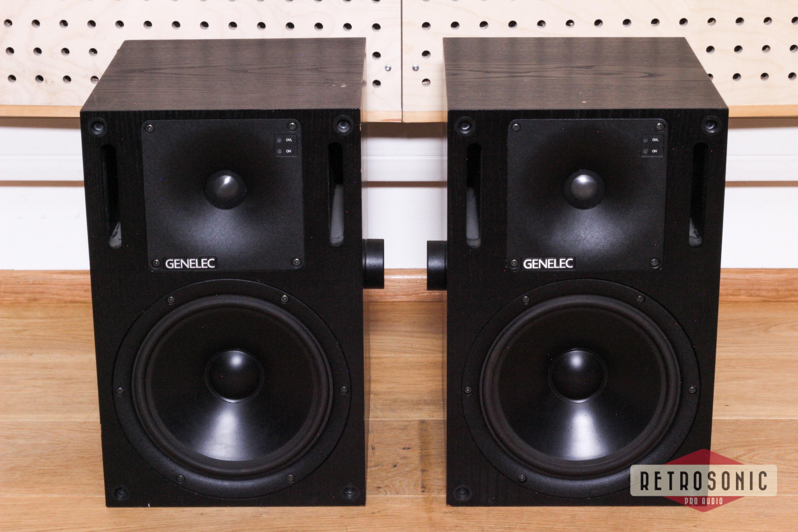

Αυτά είν' καλά; Δυνατά, με μεγάλο γουφερ... Δεν τα έχω δει ποτέ στο φόρουμ, σαν πρόταση κι είπα να ρωτήσω...
Φασόν των αντίστοιχων Genelec στην εμφάνιση.
Οι ομοιότητες δεν επεκτείνονται σε απόδοση και αξιοπιστία...
