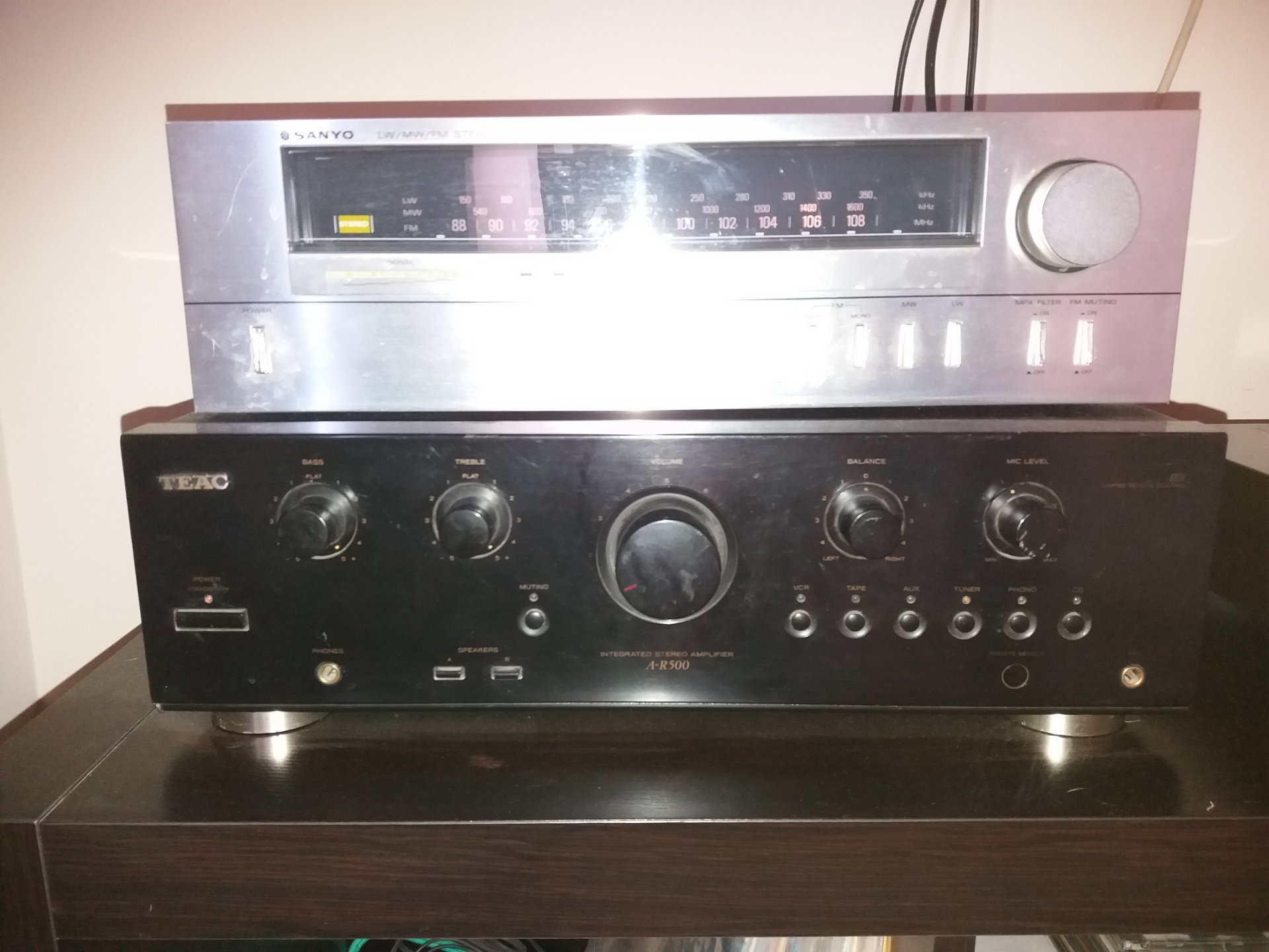

Καταρχήν ο ενισχυτής μου είναι ο TEAC AR500.Είναι 20ετίας και δεν έχει δείξει να χρειάζεται κάτι ,νομίζω ότι δεν έχει πάει και ποτέ στον μάστορα εάν θυμάμαι καλά .
Αντιθέτως με τα ηχεία που έχουν αλλαχτεί με διάφορες επιλογές γιατί πειραματιζόμουν χωρίς να ξέρω και πλέον έχει καταλήξει να παίζει με κάποια visonik δαπέδου.
Χαρακτηριστικά και των δύο θα δώσω με φωτό παρακάτω.

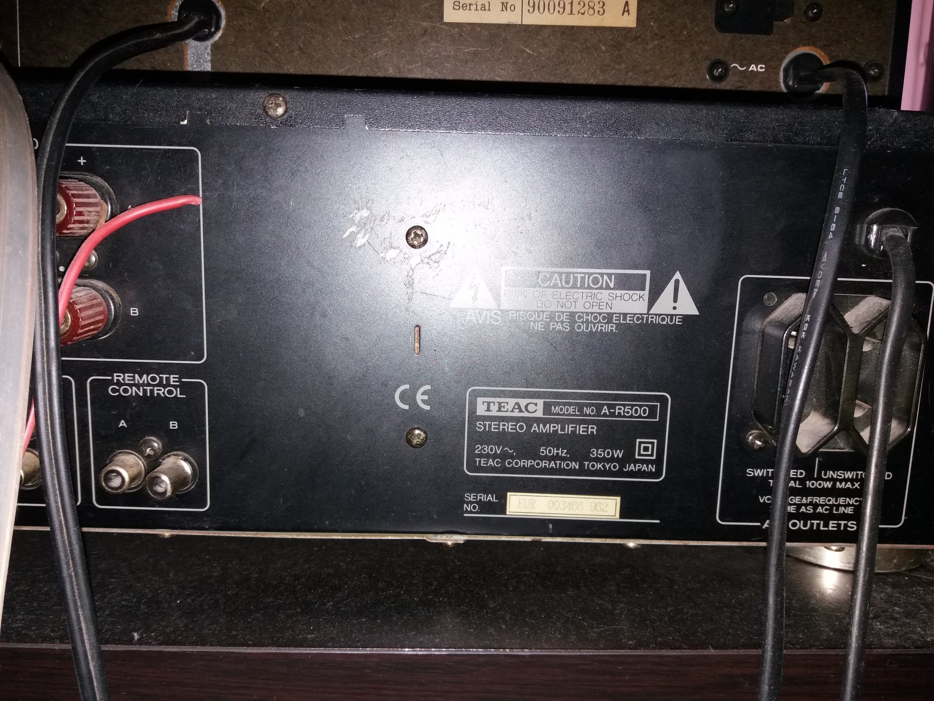

[DOUBLEPOST=1538822699][/DOUBLEPOST]Αυτά είναι και τα χαρακτηριστικά του ενισχυτή που βρήκα στο ίντερνετ :
Έξοδος ισχύος: 90 watts ανά κανάλι σε 8Ω (στερεοφωνικό)
Απόκριση συχνότητας: 10Hz έως 80kHz
Συνολική αρμονική παραμόρφωση: 0,05%
Ευαισθησία εισόδου: 2mV (μικρόφωνο), 2,8mV (MM), 190mV (γραμμή)
Αναλογία σήματος προς θόρυβο: 70dB (MM), 90dB (γραμμή)
Διαστάσεις: 435 x 137 x 337 χιλιοστά
Βάρος: 9.6kg
Έτος: 1997

Πράγματι πρέπει άμεσα να αντιστρέψεις τις θέσεις ενισχυτή/δέκτη, ο ενισχυτής σου τώρα δεν αερίζεται.

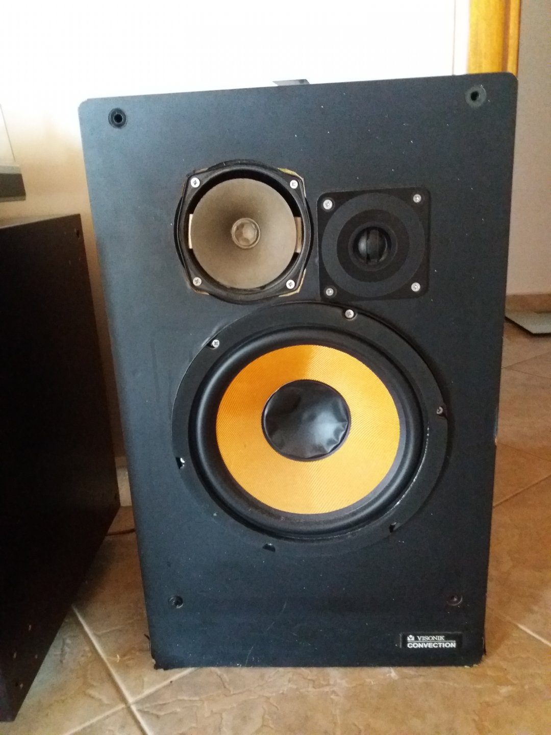

Το ηχείο σου πριν από αρκετές δεκαετίες ήταν Visonic.
Μετά άρχισαν να καίγονται τα μεγάφωνα και ο ιδιοκτήτης τους, έβαζε επάνω ότι μπορούσε να βρει σε χαμηλή τιμή.
Έτσι κατάντησαν να είναι ηχεία <<Ότι νάναι>>.
Χωματερή και άμεσα.
Ο ενισχυτής τα έχει μεν τα χρονάκια του αλλά την παλεύει για λίγο ακόμα.
Τα ηχεία που μπορεί να ελέγξει είναι 8ωμα και μόνο.
Όχι 4ωμα χαμηλά που τα δηλώνουμε 8ωμα και με φουσκωμένη την ευαισθησία 3-4 db (βλέπε klipsch που προτάθηκαν).
