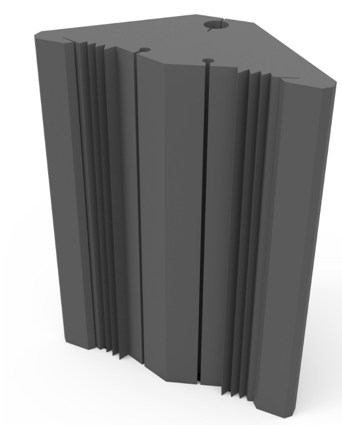

4.569
7.891
κάτι τέτοιο θα ήταν καλύτερο να μπει στις γωνίες πίσω από τα ηχεία μέχρι πάνω σε σχέση με τo κομμάτι κοποπρεν ??
