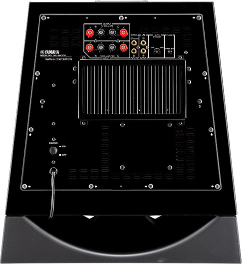

κοιτα την πισω πλευρα εδω.......
αυτο εχεις ολες τις συνδεσεις για να κοψεις τις χαμηλες απο τον ενισχυτη και τα ηχεια σου,ειτε το κανεις με σημα line,ειτε με σημα απο τις εξοδους ηχειων του ενισχυτη σου.
1.393
2.834
Αυτό ναι έχει high level input. Δηλαδή συνδέεις τις εξοδους των ηχείων του ενισχυτή στις αντίστοιχες εισόδους στο sub ,και από εκεί στέλνεις στα ηχεία .
Κροσάρεις από το sub και μια χαρά .
Εαν το συνδέσεις όμως με line δεν νομίζω να υπάρχει τρόπος να κάνεις αποκοπή των χαμηλών
Παίρνουν full range σήμα τα πάντα όλα.
( ότι έλεγα και πιο πάνω)
