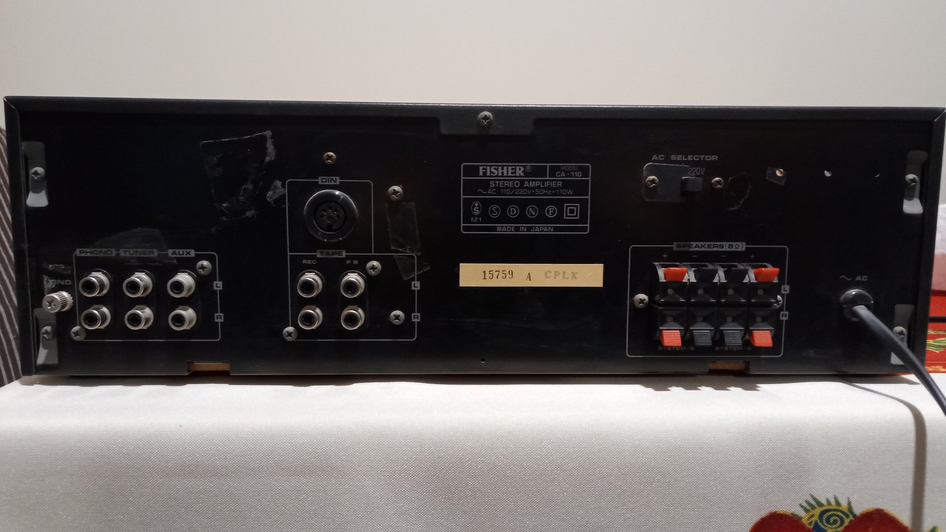

Mήπως αυτό το sub θα ταίριαζε ακι σε μένα που έχω ηχεία τα Magnat 1002 και ενισχυτή αυτόν τον Fisher της φωτό?

Ο ενισχυτής σου έχει pre out. Τον κρατάς για προενισχυτή. Κρατάς και τα ηχεία.
Ψωνίζεις ένα sub (όχι απ΄ τα "οικιακά" που ψάχνεις εσύ) απ' τα άλλα τα "επαγγελματικά" που είναι πολύ φθηνότερα και το οδηγείς απ΄το pre out.
Ψωνίζεις και έναν βαρβάτο τελικό -με υπερεπάρκεια ισχύος- και τον οδηγείς από τις εξόδους του sub, για να οδηγεί τα ηχεία σου.
Κόστος καινούργια όλα μέχρι € 650 με τα 4 επί πλέον καλώδια που θα χρειαστείς.
Μιλάμε για πάνω από 200 βατ στο κανάλι (εκτός του sub) και μπάσο να γουστάρεις. Τι λές;
