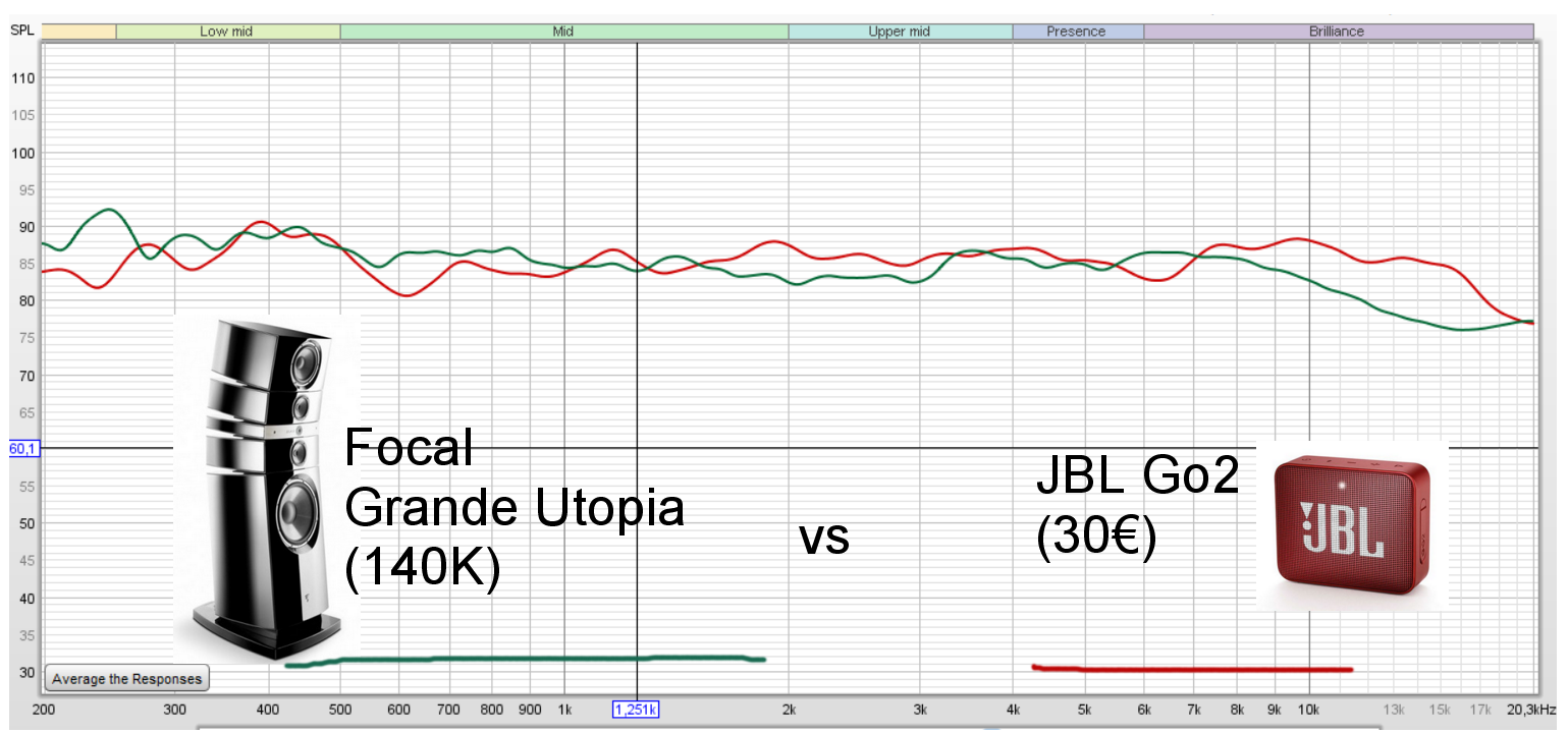

Είναι τα παρακάτω.
Όσοι πιστεύουν ότι "όλα είναι ίδια" και ότι ο "δρόμος τελειώνει" με την επίτευξη μιας ευθείας γραμμής (συνήθως προϊόν EQ), ας το ξανασκεφτούν.
καλα κανεις και το δειχνεις, νομιζουν ακουγονται και ιδια, καποιοι....
