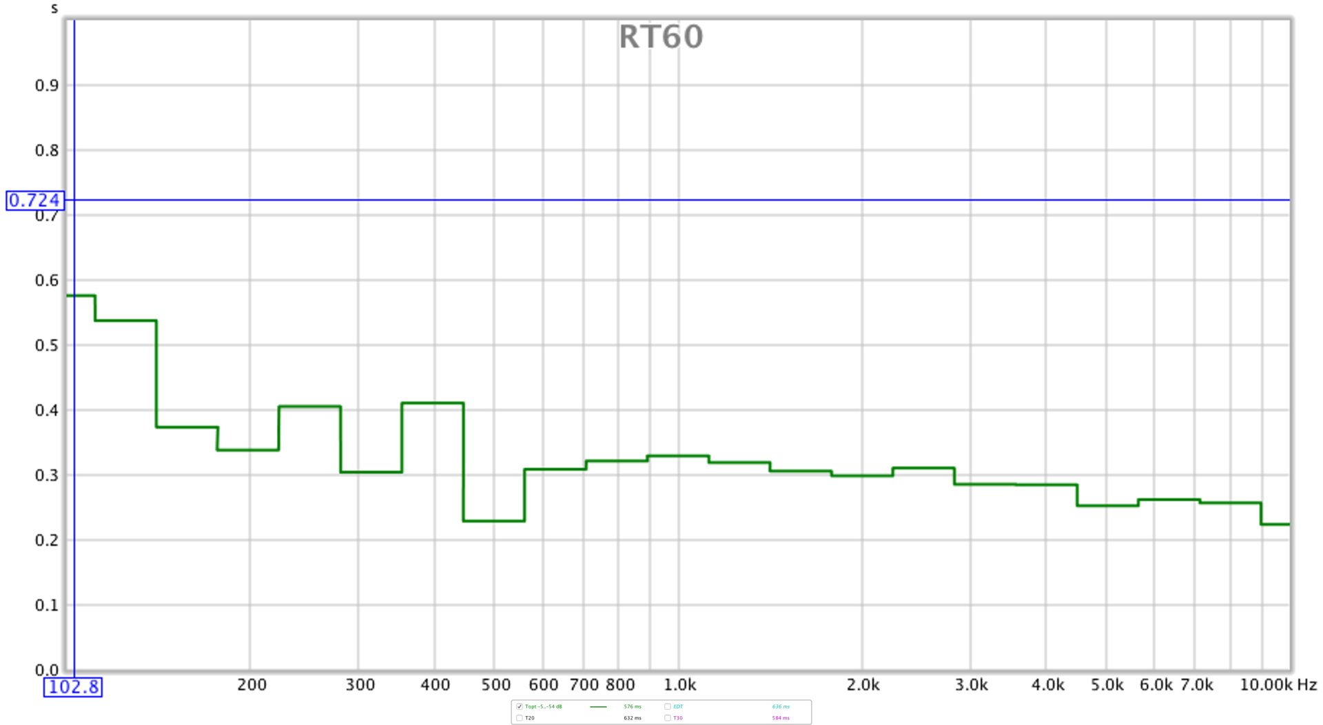

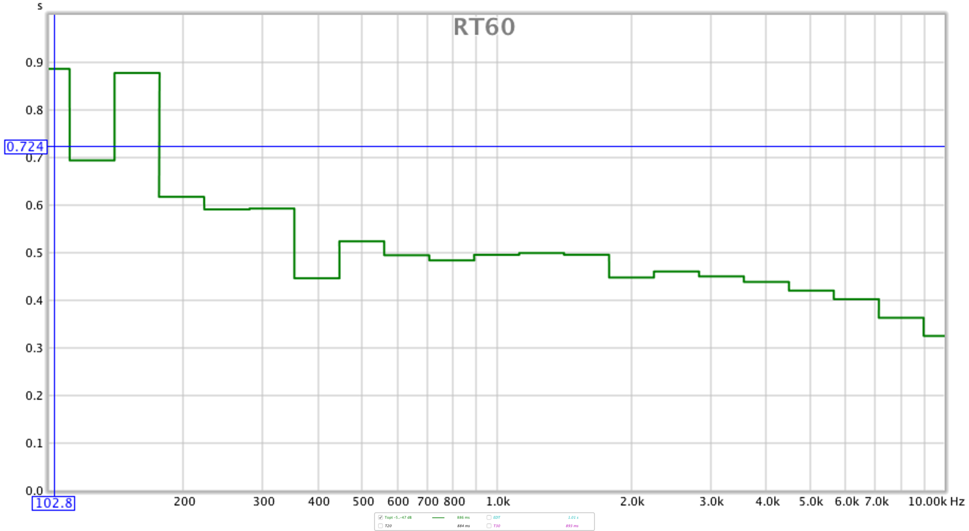

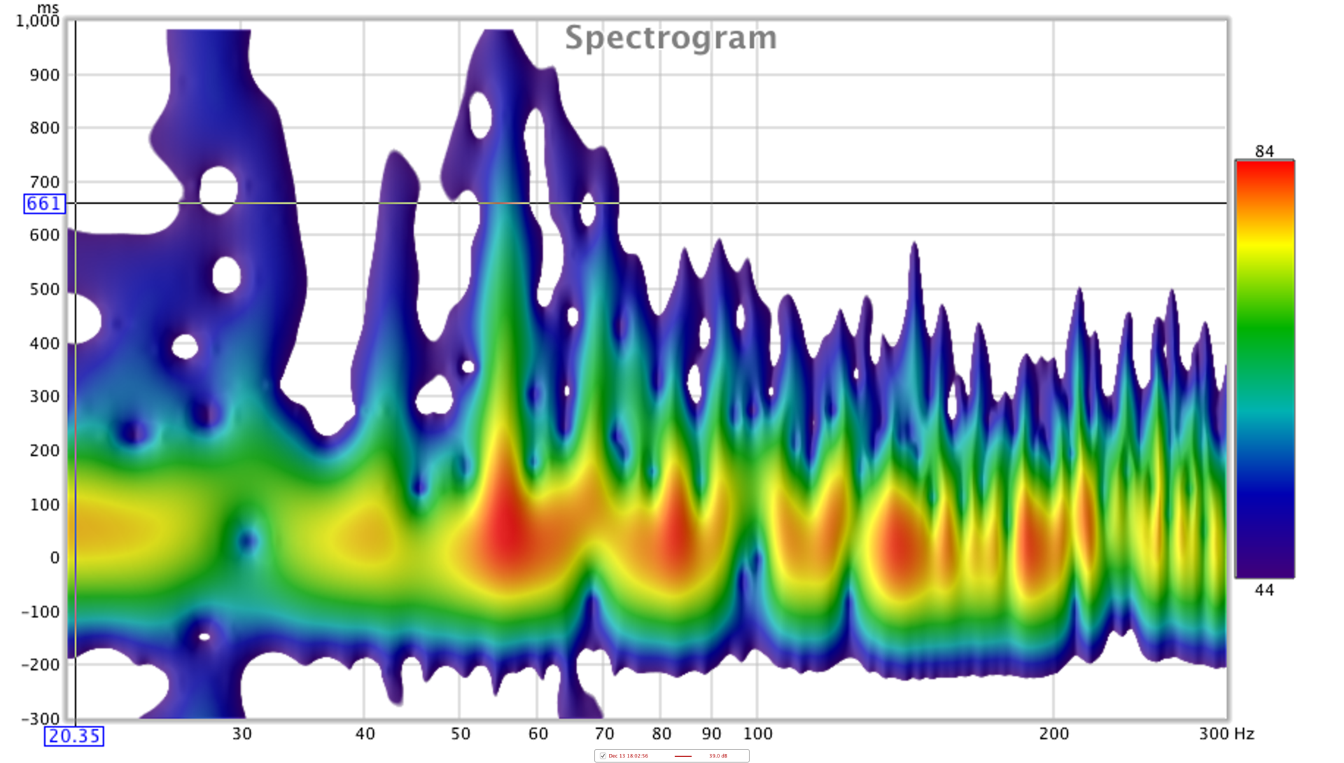

Αν ακούς από υπολογιστη, δεν υπαρχει κανενας λογος
Είχες σχεδόν 1 δευτερόλεπτο χρόνο αντηχησης, και πήγες στο μισό, μεγάλο άλμα.
Και ομως, ηταν ακομα χειροτερα: αν προσεξεις το περσινό spectrogram (που ειναι και ο ενδεδειγμενος τροπος απεικονισης κατω απο τα 100Hz, και οχι το απλο RT, συμφωνα με το manual του REW), οι κορυφες ειναι off the chart!!!!! και φτανουν το 1.4 :roflmao::roflmao::roflmao:.

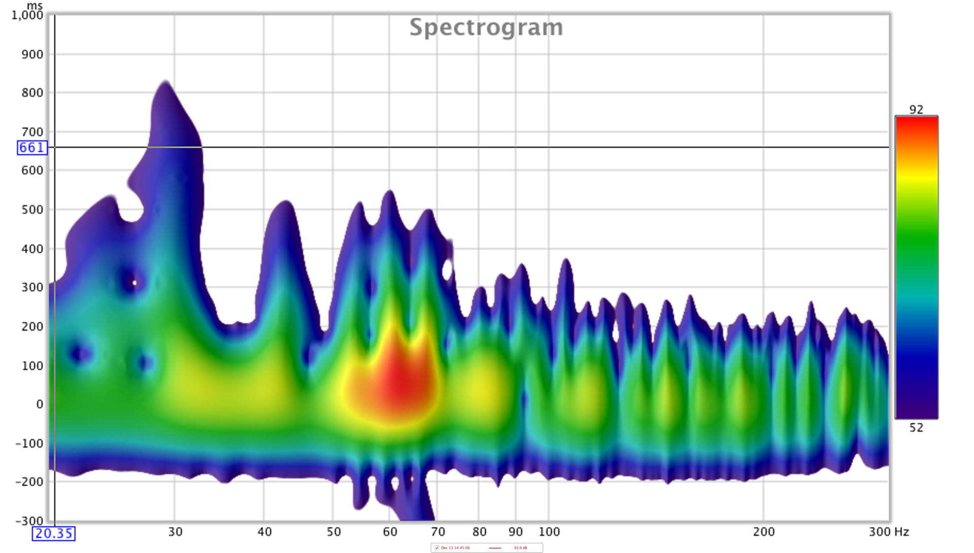

Μια που το'φερε η κουβέντα, και τα εφερε τα GIK Broadband Bass Traps του hamurabi και η μεταφορική, να δειξουμε ενα προχειρο πριν-μετα απο παρεμβασεις ενος χρονου....(δεν τα εχω βαλει ακομα στις τελικές τους θεσεις...
Αφου γινει η τελική τοποθετηση όλων (Μάριεεεεεεεε!!!!!!!!:headbang:), θα μπουν οι τελικες μετρησεις στο θρεντ μου.
Ολα λοιπον χωρις Dirac:
Δεκέμβριος 2015
Δεκέμβριος 2016
View attachment 67120 View attachment 67119
Κατι κανουμε, που να μπει και ο συνηχητής.....(Μάριεεεεεεεεε :smg:)
Ευγε dimifoot μου. Πολυ καλο αποτελεσμα!
Για πες μας τι άλλο έχεις βάλει εκτός από τα GIK και έχεις πάρει αυτή τη σημαντική βελτίωση στις χαμηλές συχνότητες;

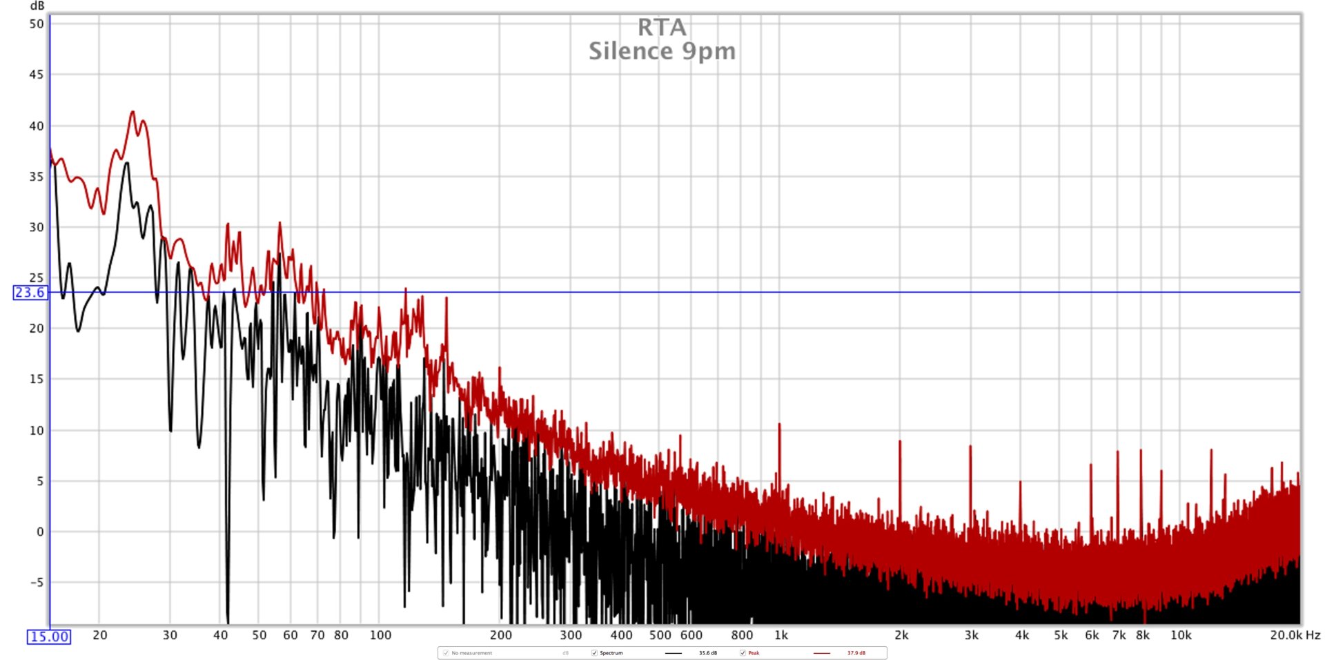

Μόλις μέτρησα.
Εντός προδιαγραφών :party: (κατω απο RC25, σύμφωνα με το διάγραμμα στο #147), αν τα εχω καταλαβει σωστά
32.309
93.130
Ειχα παει Praktiker χτες...πέρασα στα κουφώματα αυτοκόλλητα...
Αλλα και συ σε ήσυχο μέρος είσαι, δεν γαβγίζει και ο σκύλος :)
