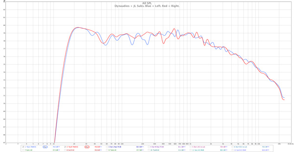

Εκθειάζει τη χρονικά απόκριση των Dynaudio, επιδεικνύει το σούπερ τέλειο step response του δωματίου του (διορθωμένο, κόκκινη καμπύλη)...
...καθώς και τη (διορθωμένη) απόκριση συχνότητας των δύο ηχείων (κόκκινο-μπλέ) στη θέση ακρόασης (1db διαβάθμιση στον Υ άξονα, μάλλον 1/12 smoothing - δε φαίνεται καλά).
Surprise: Flat μέχρι 1ΚHz και 10db εξασθένιση πάνω από 1ΚΗz!
Ίσως αυτό εξηγεί γιατί χρειαζόμαστε και εμείς παρόμοια διορθωσούλα όταν ακούμε τις μουσικές του (και άλλων μηχανικών).

Ρε συ, έτσι έχω φτιάξει την δικιά μου. (- περίπου), η καμπύλη παίρνει τον κατήφορο από τα 1,8 kHz για να τελειώσει στα -6db. Ησύχασε και το mid της ATC, ειδικά με τις σαβούρες που ακούω... :rolleyes:
