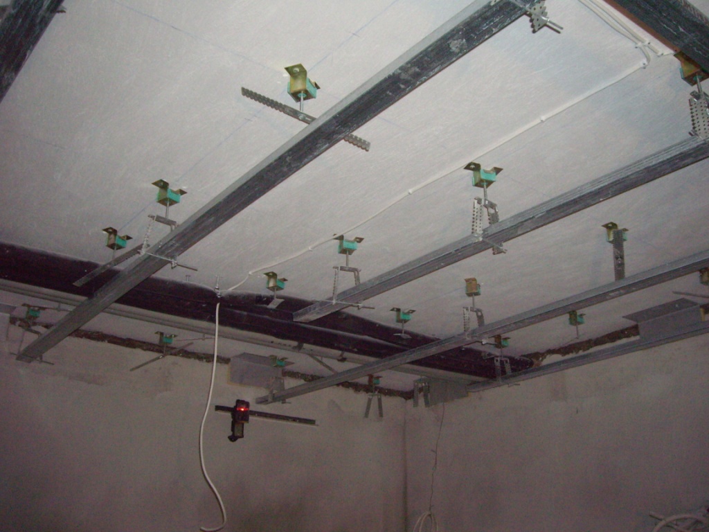

Ομολογουμενως το κλιπ με την ντραμς ακουγεται πολυ καλα αλλα το δωματιο κρυβει και αλλες επεμβάσεις :
http://acoustical.gr/studio-hi-end/recording-studio-kabala/
(Επίσης δε γνωρίζουμε πως ακριβώς ηχογραφηθηκε το κλιπ.)
Οι αλλες επεμβασεις που γραφεις ειναι η απομονωση του δωματιου ηχογραφησης. Καμμια σχεση με την ακουστικη του χωρου, αλλο πραγμα η ηχομονωση.
Εχει ηχοαπορροφητικη οροφη, μεγαλης επιφανειας και βαθους.
59.317
145.540
Και δάπεδο έχει.
Σε μικρούς (ή μεγάλους) χώρους, για το rt χαμηλά θέλει μεγάλου εμβαδού επεμβάσεις, οπότε ταβάνι (και δάπεδο).
