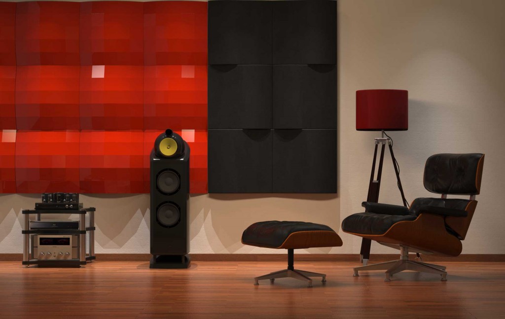

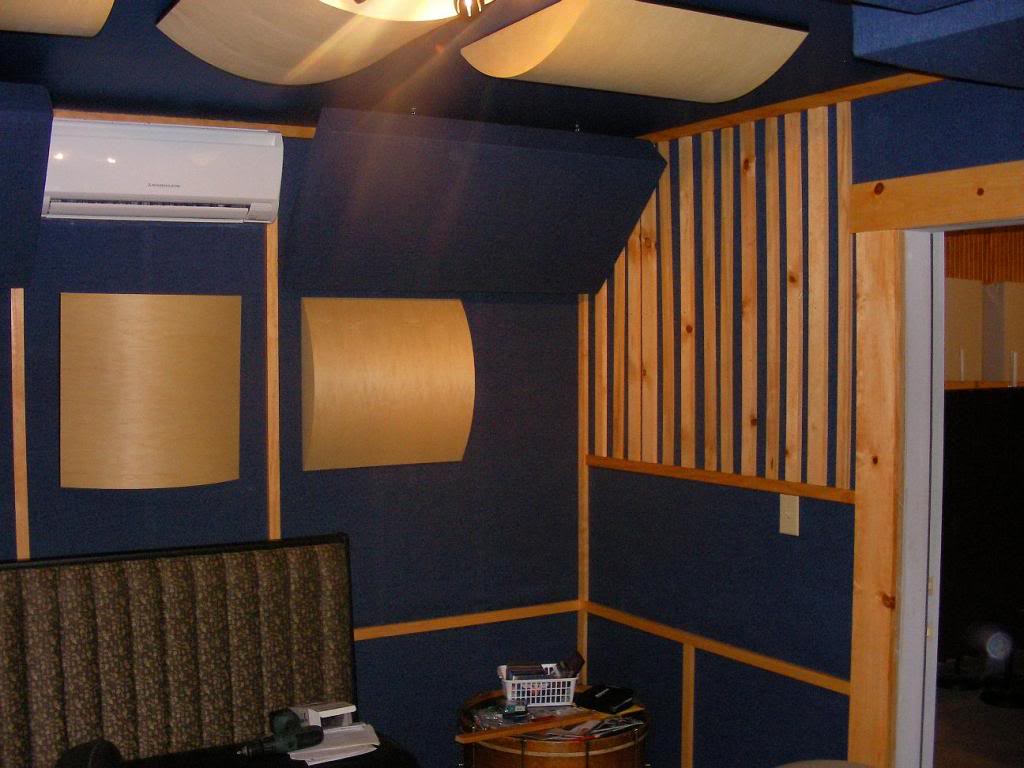

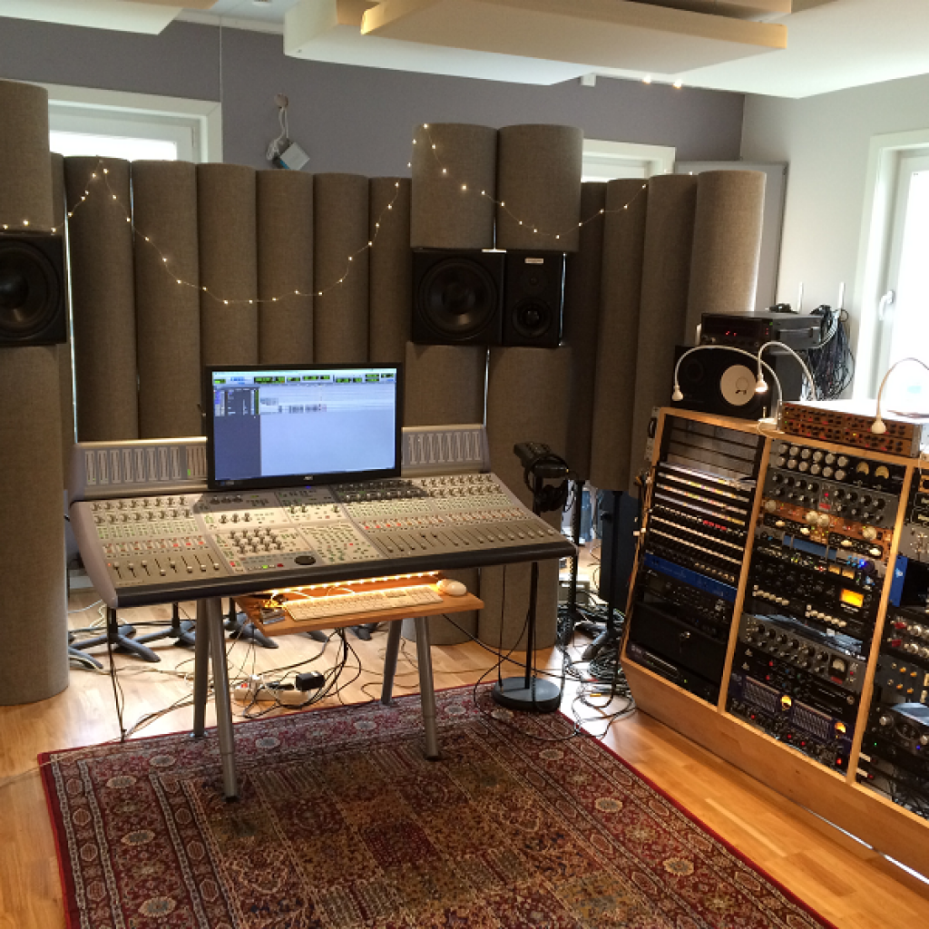

Όχι καμία σχέση με το μπλογκ μου, ούτε με τα συγκεκριμένα δωμάτια της Obscure και την διαγώνια διάταξη των ηχείων.
Polufusor έχουν πολλές εταιρείες σε διάφορους τύπους, συνήθως συνδυάζουν διάχυση και μπασοπαγίδα, ακόμα και διαφραγματική.

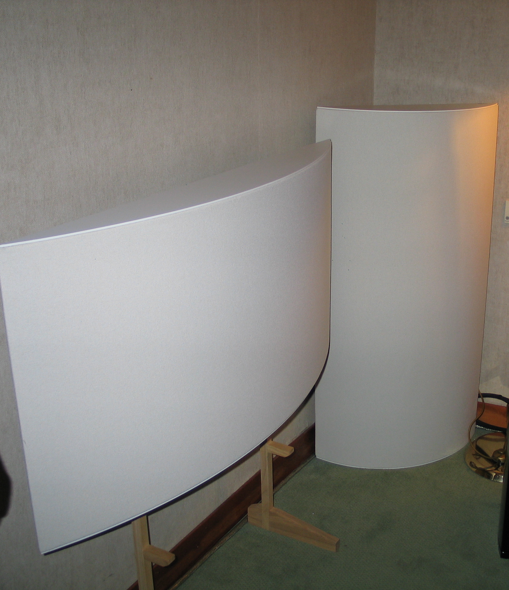

[DOUBLEPOST=1481215828][/DOUBLEPOST]Και τα αντοίστιχα ελληνικά που παρουσιάστηκαν στην έκθεση.
1.380
1.656
Αυτά να κάνουν απορρόφηση σε χαμηλές συχνότητες, δεν υπάρχει καμμία περίπτωση. Για διάχυση πάλι δεν τα έχω και πολύ ικανά, λόγω απορροφητικών επιφανειών. Αυτό που θεωρώ ότι κάνουν είναι απορρόφηση σε υψηλότερες συχνότητες με αποτέλεσμα να ενεργούν γύρω από μια συχνότητα και να είναι άχρηστα σε όλο το υπόλοιπο φάσμα. Αν δεις πως συμπεριφέρεται ένας χώρος, θα διαπιστώσεις ότι η απόκριση του ηχείου σου, σε σχέση με το χώρο σου, έχει πάμπολες κορυφές και κοιλάδες. Αν υποθέσουμε ότι έχεις 2-3-10 τέτοια αντικείμενα μέσα στο χώρο σου, είναι δυνατόν να πετύχεις κάτι καλό σε πόσες από αυτές τις ανωμαλίες; Και που θα βάλεις τα 2-3-10 τέτοια αντικείμενα; Να κρατήσουμε μάλιστα ότι δεν θα έχουν καμία επίδραση κάτω από 300 Hz (όπως σωστά λέει το αρχικό άρθρο). Επιπρόσθετα, η απορρόφηση δημιουργεί μια στενή επίδραση σε συγκεκριμένη συχνότητα, δημιουργώντας τρύπα που ρουφά απότομα και τις διπλανές!

Τώρα αν κάποιος θέλει να συνδυάσει απορρόφηση και διάχυση κάνοντας "οικονομία" χώρου τότε προϊόντα τύπου Polyfusor - Curvfusor κτλ είναι μια καλή λύση και ειδικά αυτά που μπορούν να απορροφήσουν σε επιλεγμένες συχνότητες (διαφραγματικά) είναι πολύ χρήσιμα.
Χάρη, αυτά τι λένε, τα έχεις μετρήσει; Είναι συντονισμένα; Κόστος περίπου, γνωρίζεις;
