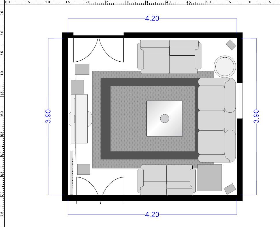

Ετοιμαζομαι να φτιαξω τον χωρο μου κυριως για home cinema αλλα και που και που για καμμια μουσικη.
Θα ελεγα 90-10%
Επειδη ειμαι 100% συμφωνος με την αποψη οτι σε καθε περιπτωση ακουμε τον χωρο περισσοτερο απο καθε αλλο κομματι της αλυσιδας του ηχοσυστηματος εχω σκοπο να προσεξω τον χωρο οσο το γινεται περισσοτερο μια που ειναι ο πιο οικονομικος τροπος να βελτιωσεις τον ηχο σε ενα συστημα (λεμε τωρα).
Δεν εχω αυταπατες για ρεαλιστικες σταθμες τουλαχιστον οχι σε αυτη τη φαση.
Για αυτο το λογο εχω σκοπο να βλεπω τις ταινιες κατα κυριο λογο με ενεργοποιημενο το night mode του ενισχυτη.
Ο χωρος ειναι 4.20Χ3.90Χ3.20 και το συστημα αποτελειται απο ενισχυτη Yamaha RX-V3067, ηχεια Roister Silk 100, Naim IBL και προσωρινα ενα φτηνο 10" subwoofer Pure Acoustics XP10-150 και συντομα ενα ακομα 10" peerless XLS10 + Passive Radiator και ενα κεντρικο ηχειο.
Ο σκοπος ειναι το τελικο συστημα να ειναι 5.2.4 αλλα με χαμηλο μπατζετ.
Κατι που δεν φαινεται στο σχεδιο που δεν ξερω αν εχει καμια σημασια ειναι οτι ενω οι τοιχοι ειναι κλασσικα ολοι τουβλο υπαρχουν δυο ιδιεταιροτητες.
Η μια ιδιεταιροτητα ειναι οτι πισω απο την τηλεοραση υπηρχε μια πολυ μεγαλη διπλη συρρομενη πορτα η οποια εχει κλεισει με γυψοσανιδα και εχει διαστασεις περιπου 1.80Χ2.00Χ0.25. Την καμπινα που δημιουργει η γυψοσανιδα θα μπορουσα να την εκμεταλευτω κανοντας την helmholtz resonator αν χρειαστει.
Η δευτερη ιδιεταιροτητα ειναι μια αισθητικη προσθηκη ακατεργαστης πετρας στην πισω δεξια γωνια παχους περιπου 10εκατοστων με ακανονιστο σχημα που λειτουργει κατα καποιο τροπο σαν διαχυτηρας.
Η ερωτηση εχει να κανει με την ακουστικη του χωρου και τις μετρησεις που εχω σκοπο να κανω οι οποιες δυστυχως λογω ανυπαρκτου μπατζετ θα ειναι με πενιχρα μεσα.
Κατ αρχην θελω να μου πει καποιος αν ειναι εφικτη η μετρηση RT60 χωρις καλιμπραρισμενο μικροφωνο (εχω στην διαθεση μου 3 διαφορετικα Video mics, ενα Zoom H1, το μικροφωνο του Yamaha και ενα ντεσιμπελομετρο) αλλα θα ηθελα να ακουσω και μια εκτιμιση οσον αφορα την ακουστικη του εν λογω χωρου και κατα ποσο θα επηρεαστει (θετικα η αρνητικα) απο την μεγαλη διπλη πορτα εμπρος αριστερα, η οποια θα ειναι μονιμα ανοιχτη και απο την εξ ισου μεγαλη μπαλκονοπορτα εμπρος δεξια η οποια μπορουμε να θεωρησουμε οτι θα ειναι μονιμα κλειστη (αλλα θα εχει αλλες ακουστικες ιδιοτητες σε συγκριση με τους τοιχους).
Επισης αν δεν με απασχολει ιδιεταιρα η ακριβεια στην μετρηση ποσο off μπορει να ειναι η μετρηση μεταξυ 30-10.000Hz αν χρησημοποιησω ενα (η ολα) απο τα μικροφωνα που εχω απλα για να δω την ακουστικη του χωρου?
Ξανατονιζω δεν περιμενω να δω την ακριβη αποκριση συχνοτητας του συστηματος στο χωρο για να κανω ισοσταθμιση (αυτην θα την αφησω για την ωρα στα χερια του YPAO) αλλα μονο την επιδραση του χωρου με πρωτη προτεραιοτητα τους χρονους αντιχησης και τα room modes με σκοπο την βελτιωση τους.

Nαι, 40.5, 43.5, και 53Hz θεωρητικα.
Υπολογιζω ομως οτι στην πραξη η μεγαλη πορτα στην γωνια θα επηρεασει.

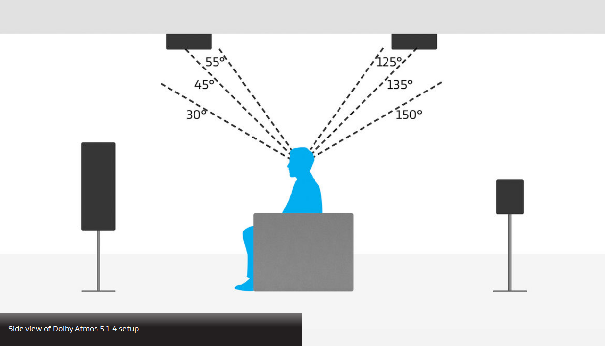

Με βάση τον χώρο σου και τις προδιαγραφές του Atmos, δεν βλέπω πώς μπορούν να στηθούν 4 ηχεία οροφής.
Με βάση λοιπόν το ύψος του χώρου σου, τα πίσω ηχεία Atmos θα έπρεπε να τοποθετηθούν 1,6 μέτρα πίσω από τη θέση ακρόασης, πράγμα αδύνατον.
Μάλλον θα πρέπει να προσανατολιστείς σε Atmos 5.1.2
Ίσως βέβαια να βόλευε η τοποθέτηση των ηχείων κατά Auro 3D:
και με Voice of God
όπου τα main και surround τοποθετούνται στο ύψος του αυτιού, και τα Auro είναι κανάλια ύψους και όχι οροφής.
και με Voice of God
Βασικα ο ενισχυτης μου δεν εχει ουτε Atmos ουτε Auro 3d :p
Kατι Presence λεει η yamaha που τα δειχνει σαν απλα ηχεια υψους.
Οι θεσεις που εχω υπολογισει ειναι περιπου οπως του Auro 3D αλλα με τα πισω στις πισω γωνιες με κλιση προς το κεντρο του δωματιου.
