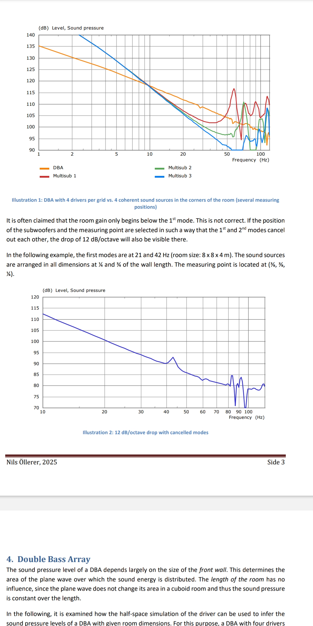

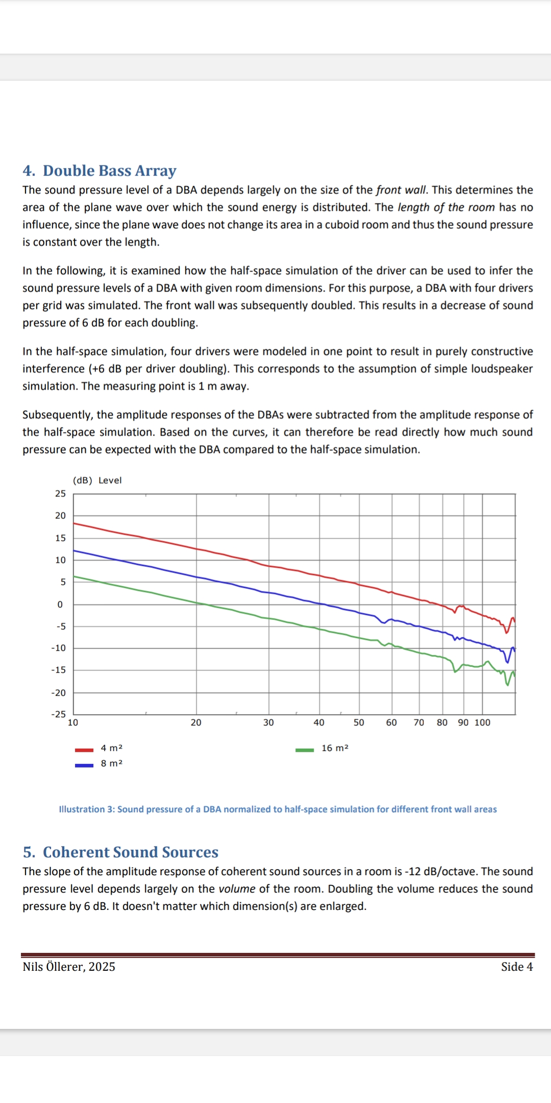

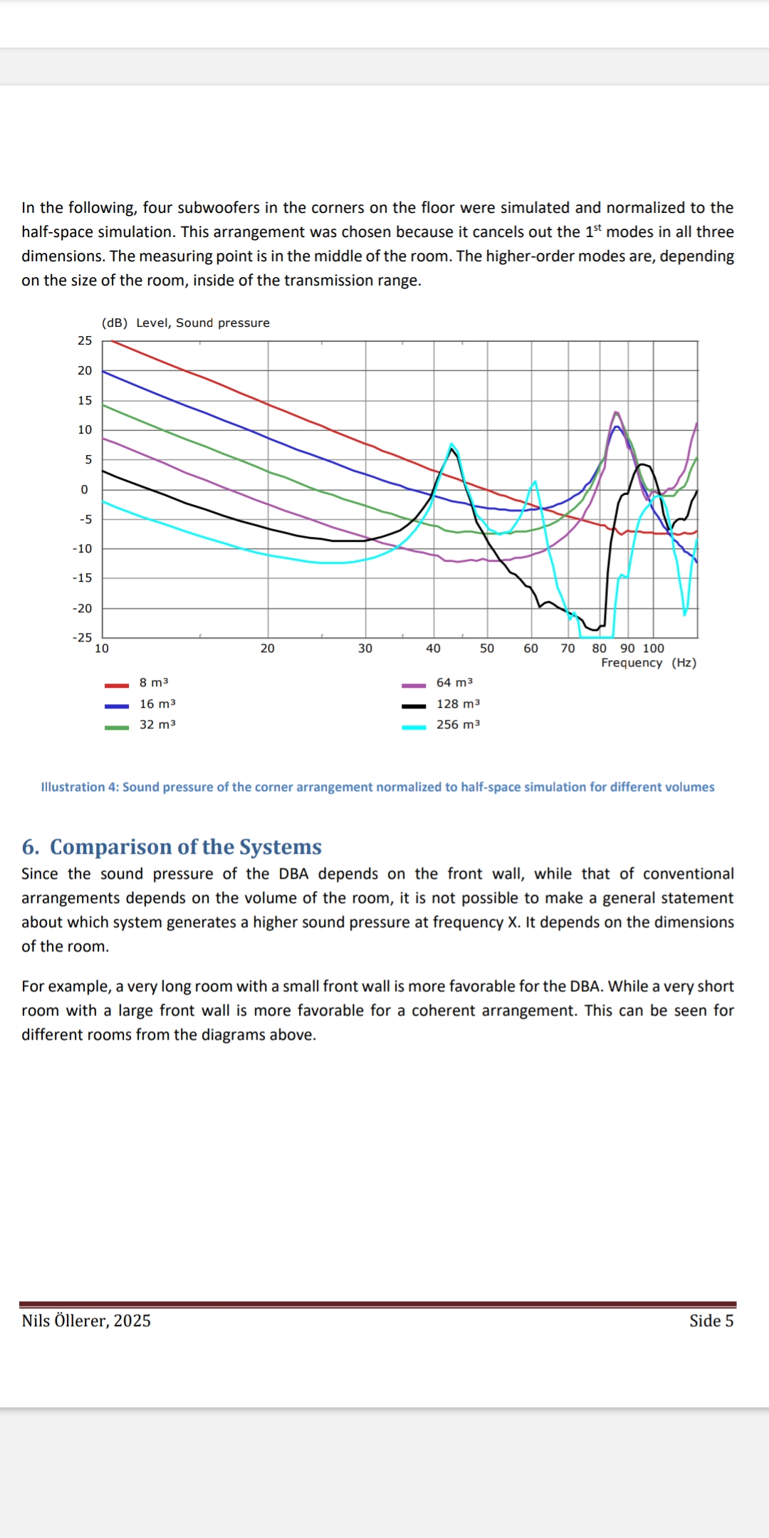

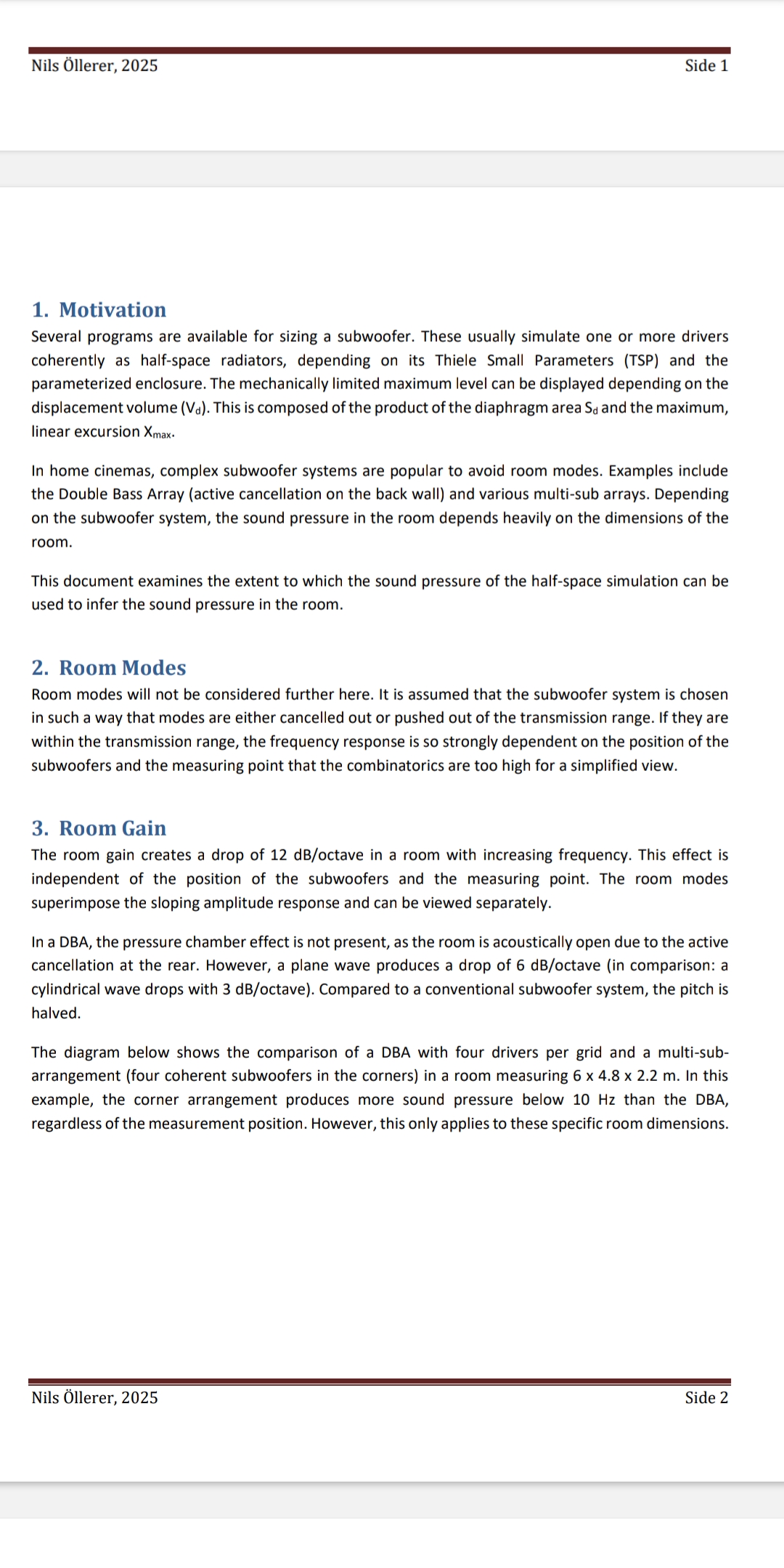

Εν πάσει περιπτώσει, εξακολουθώ να βαριέμαι, αλλά μια προσεκτική και εις βάθος ανάλυση του θαυμάσιου ποστ του Ν.Κ. ίσως αρκεί για να γίνει αντιληπτό οτι ΔΕΝ χρειάζονται τρία+ κιλοβάττ για να αποδωθούν οι πολύ χαμηλές συχνότητες στην θεση ακρόασης, αλλά λιγότερα, πολύ λιγότερα, ΠΟΛΥ ΠΟΛΥ λιγότερα.
Και το να παίρνεις την καμπύλη ακουστότητας των 85dB συν την απόσταση, και να κάνεις συνειρμούς για την στάθμη των 25Hz στην MLP στο σπιτικό σαλόνι, με τον κλασσικό συλλογισμό όλου σχεδόν του ΝΕΤ, είναι λάθος. Οχι μόνο της DBA, αλλά οποιουδήποτε συστήματος χαμηλών. Η επικαλούμενη φυσική δεν είναι λάθος, οι συλλογισμοί είναι λάθος.

Θα πω μόνο, οτι τα αναφερόμενα στο #160 του @Ν.Κ. αν και δεν αναλύουν το γιατί (το θέμα τους είναι άλλο), δίνουν ωστόσο μια πρώτη γεύση αν προσέξεις τις διάφορες στάθμες που βγάζουν στα 20Hz συγκριτικά με αυτή των 100Hz - είναι πολύ, πολύ υψηλότερες από τα αναμενόμενα βάσει της "συνηθισμένης" στο νετ ανάλυσης.
ΥΓ. Σα το DBA, δεν εχ', αλλά η τσέπη το πληρώνει: διπλασιάζει, μη πω τετραπλασιάζει, τον αριθμό των σαμπ, μόνο και μόνο ωστε τα δεύτερα να ακυρώνουν τα πρώτα.

Έπεσα πάνω στο φαινόμενο αυτό που δημιουργεί ο χωρος, αν και απ ότι κατάλαβα εμφανίζεται και στα ακουστικά, βλέποντας ένα βιντεακι όπου εξηγούσε τις διαφορές ανάμεσα στα υπογουφερ κλειστής καμπίνας και μπας ριφλεξ.
Επομένως δεν είναι αναγκαίο να κατεβαίνει το σαμπ τόσο χαμηλά από την στιγμή που ο χώρος συμμετέχει.
