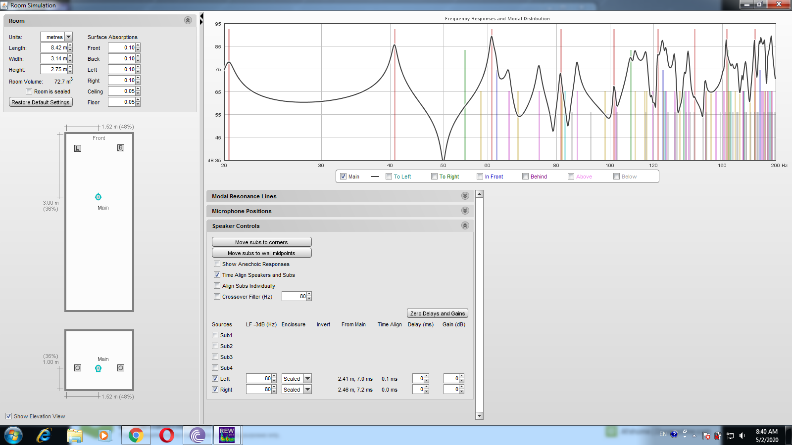

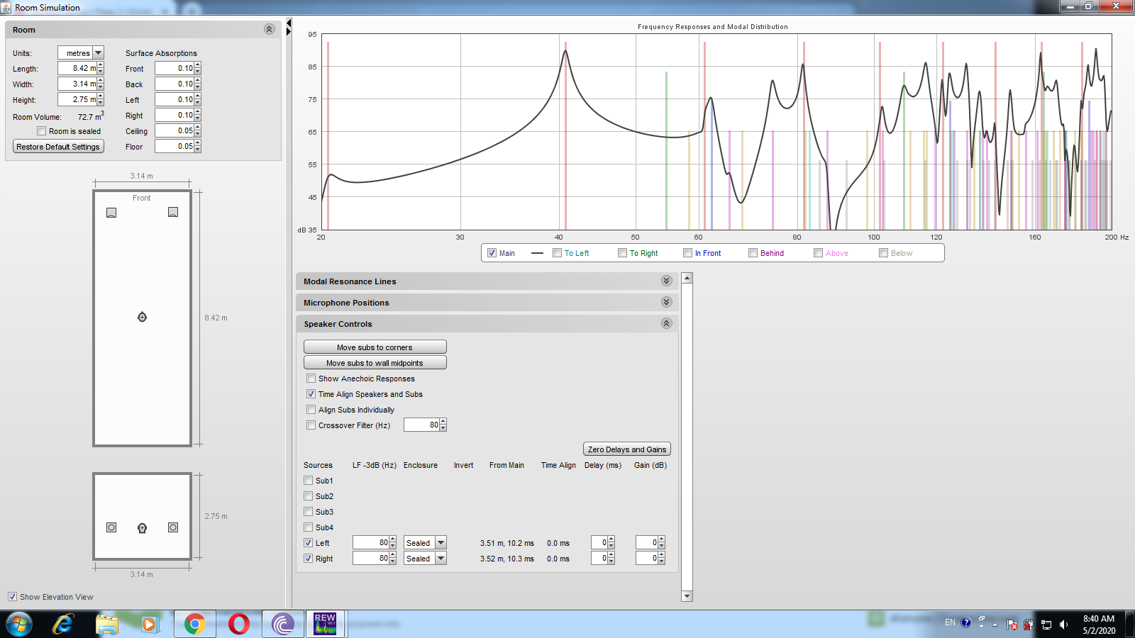

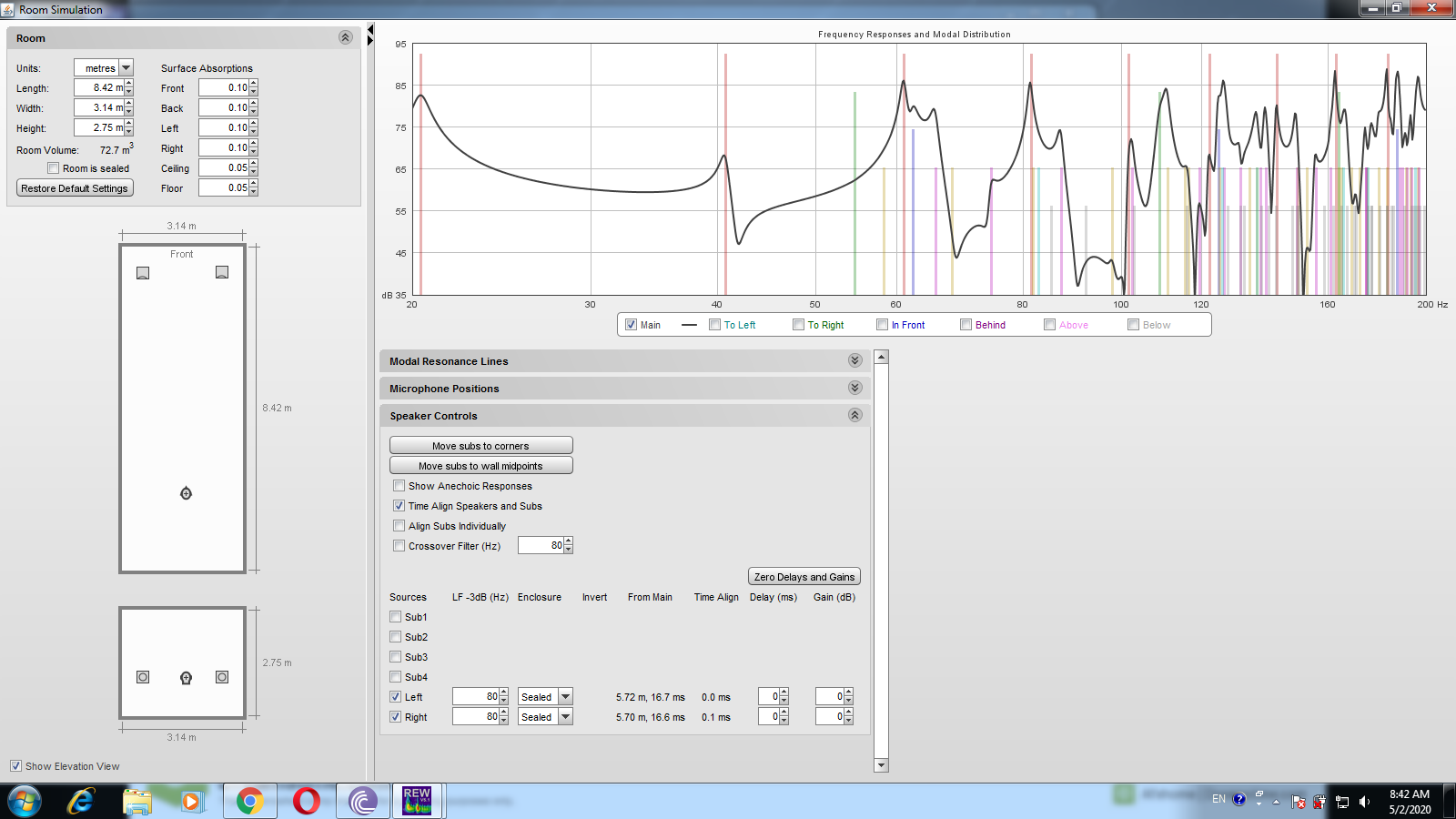

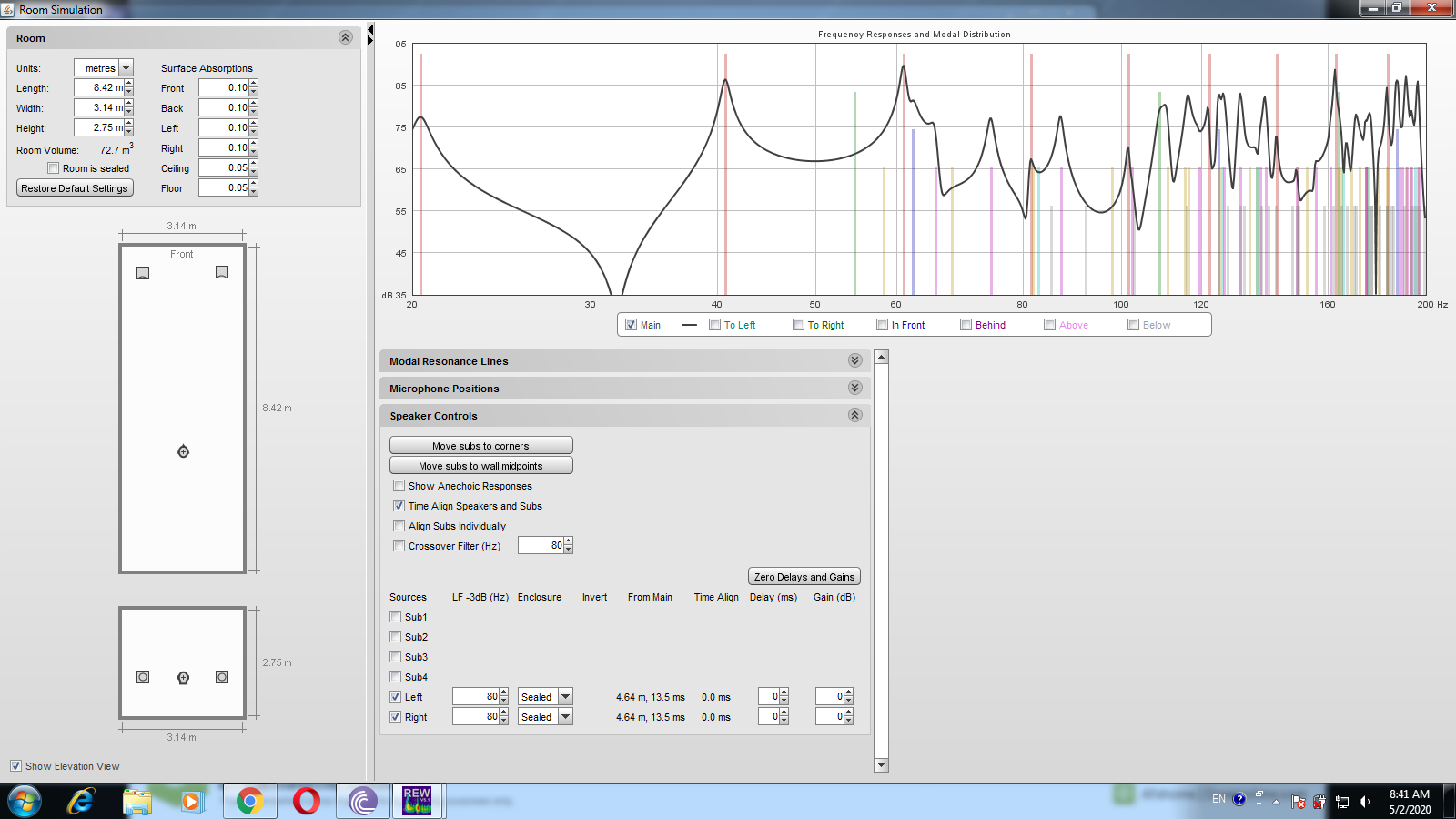

Oπως βλεπεις δεν εχω βαλει τα ηχεια φουλ ρειντς, δεν εχουμε και ακριβη συντονισμο μπας ριφλεξ για να εχουμε ποιο ακριβη προσωμειωση αφου ειδα οτι εχουμε ποιο ευρεια αποκριση των συντονισμενων σημειων...
Σε καθε περιπτωση ειναι περιπου ετσι, ασχετα εαν δεν εχεις ακριβως το ιδιο πλατος σε ενα μικρο μερος, και ακομη και εαν περασεις συντονισμο 40-60 οπου θα σου τσιμπησει λιγο τις κορυφες εκει στα 42 και 63 hz.
Kαι δεν ειναι η ποσοτητα μονο αλλα ο χρονος παρατεταμενος...αφροντιστος γαρ..

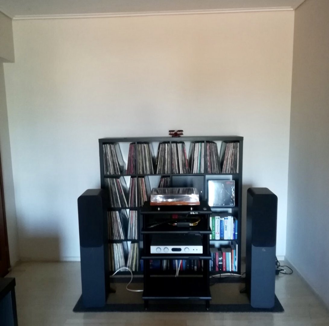

Καλησπέρα σε όλους τους φίλους του forum,
σκέφτομαι την αναβάθμιση των τωρινών ηχείων μου (q-acoustics 3050i) σε κάτι καλύτερο. Χωρίς να υστερούν σε κάτι (σε σχέση με το κόστος τους πάντα) νομίζω ότι το σύστημα μπορεί να υποστηρίξει και ηχεία υψηλότερης κατηγορίας. Ψάχνω κάτι με λιγότερο έμφαση στα χαμηλά και καλύτερη στερεοφωνική εικόνα. Ίσως να είναι αρκετά μεγάλα για τον χώρο μου όποτε σκέφτομαι και για ηχεία βάσης αλλά θα πρέπει να είναι μην είναι πολύ απαιτητικά σε ρεύματα για να μπορεί να τα οδηγήσει ο ενισχυτής (Audiolab 6000a). Δεν έχω αποκλείσει και τη λύση των ενεργών (με τον Audiolab στην προενίσχυση). Να σημειώσω εδώ ότι κατά 90% ακούω μουσική από το πικάπ). Όσο αναφορά το χώρο είναι 3 x 8 m και τα ηχεία έχουν τοποθετηθεί στην μια άκρη του δωματίου (επισυνάπτω photo). Το αριστερό ηχείο έχει απόσταση 60cm από τον πίσω τοίχο και 70cm από τον πλαϊνό ενώ το δεξί 60cm και 50cm αντίστοιχα. Η μεταξύ τους απόσταση (από τη μια άκρη στην άλλη) είναι 1.80m. Τέλος όσο αναφορά το ποσό που μπορώ να διαθέσω ας πούμε ένα όριο 1500 ευρώ. Περιμένω προτάσεις και σχόλια , σας ευχαριστώ πολύ.

Επανέρχομαι ύστερα από κάποιες ακροάσεις που έγιναν με τοποθετημένα τα σγουγγάρια. Η αλήθεια είναι ότι μειώθηκε αισθητά το μπάσο αλλά μαζί και η «ζωντάνια» τους δηλαδή σαν να έγιναν πιο flat. Νομιζω ότι τα μου αρέσουν περισσότερο όπως ήταν και ας είναι εμφατικά στα χαμηλά. Επίσης να πω εδώ για τους φίλους που ρώτησαν ότι το καπάκι του πικάπ είναι ανοιχτό κατά τη διάρκεια των ακροάσεων και το tracking force μέσα στα όρια που προτείνει ο κατασκευαστής. Θα ήθελα πάντως να ακούσω κάποιες προτάσεις για αλλά ηχεία σύμφωνα με το χώρο μου και τον υπόλοιπο εξοπλισμό μου.

Καλησπέρα σε όλους! Επανέρχομαι μετά από τόσο καιρό με κάποια νεότερα. Ύστερα από κάποιες αναβαθμίσεις (rack, κεφαλη, επαναρύθμιση πικάπ) άλλαξα την διάταξη στο χώρο σύμφωνα με τις συμβουλές σας. Θα αφιερώσω κάποιο χρόνο ακούγοντας αγαπημένους δίσκους και θα επανέλθω με εντυπώσεις. Ευχαριστώ πολύ!

Πριν ξεκινήσεις κάνε το εξής,: Έτσι για δοκιμή θέσε το σύστημα σε άλλο σημείο, με τα ηχεία μακριά από τους τοίχους και δες τι γίνεται. Αν βελτιωθεί το πρόβλημα με το χαμηλό, δεν φταίνε τα ηχεία, αλλά ο χώρος (αυτός είναι υπεύθυνος και κατά την γνώμη μου και σωστά είναι αυτά που αναφέρουν τα παιδιά παραπάνω). Εξ άλλου τα ηχεία σου δεν κατεβαίνουν και πολύ χαμηλά, κάπου από τα 45 hz ξεκινούν! Ακόμη και βάσης να αγοράσεις, το πιθανότερο είναι να έχεις το ίδιο πρόβλημα.
Για να σε ενοχλεί, έχεις ''μπουμάρισμα'' κάπου στα 80-100 hz λόγω του ''γυμνού'' πίσω τοίχου !

Αν θέλεις να ακούς μουσική κάνοντας διάφορες δουλειές αφήνεις τα ηχεία σ αυτή την θέση.Αν όμως κάθεσαι για να ακούς μόνο μουσική πρέπει οπωσδήποτε να έχουν τα ηχεία τις ίδιες αποστάσεις από τους τοίχους...
