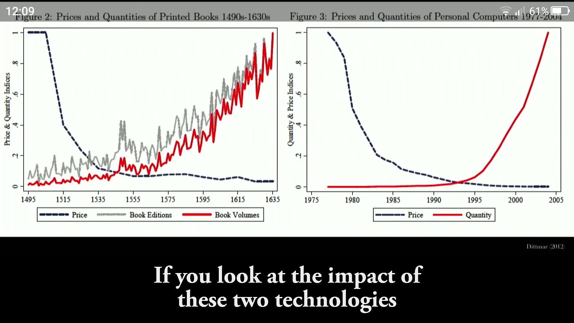

Απλώς, ενώ προ 30ετίας δεν είχαν δημόσιο βήμα και ήσαν στην αφάνεια, με τη γενίκευση της χρήσης του Internet απέκτησαν πολύ εύκολα δημόσιο βήμα, με μηδαμινό κόστος, οπότε η παραγωγή κειμένων έχει εκτοξευθεί. Ζούμε ιστορικά πρωτόγνωρο πληθωρισμό πληροφορίας. Κουτσοί στραβοί, όλοι μ' ένα πληκτρολόγιο στα χέρια.
Ο Niall Ferguson παρομοιάζει αυτήν την εξάπλωση με την έλευση της τυπογραφίας, προ 500 ετών, κι έχει δίκιο. Η μόνη διαφορά είναι στον οριζόντιο άξονα.
