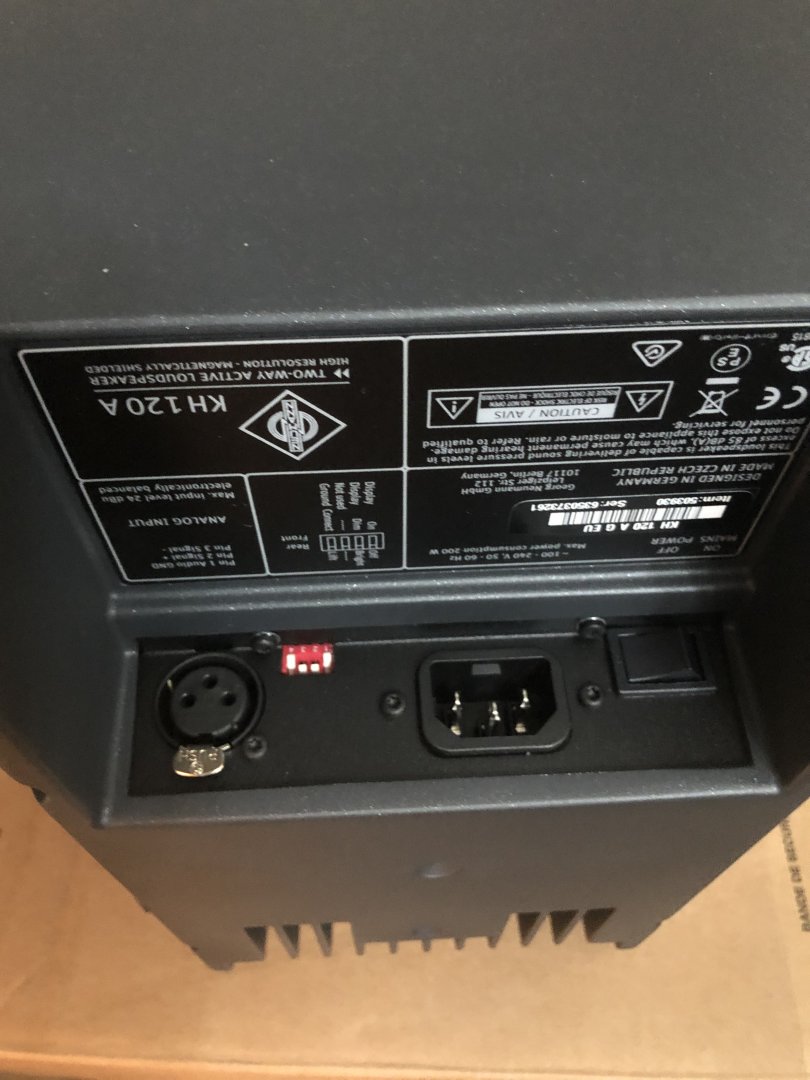

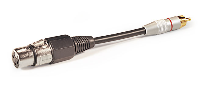

Ω, έκανα λάθος, συγγνώμη! Η συνδεσμολογία είναι αυτή, σωστά;
Διάβασα ότι πρέπει να τα βραχυκυλώσεις στο XLR κι όχι να τραβήξεις δύο καλώδια στο RCA, όταν η πηγή είναι το RCA.

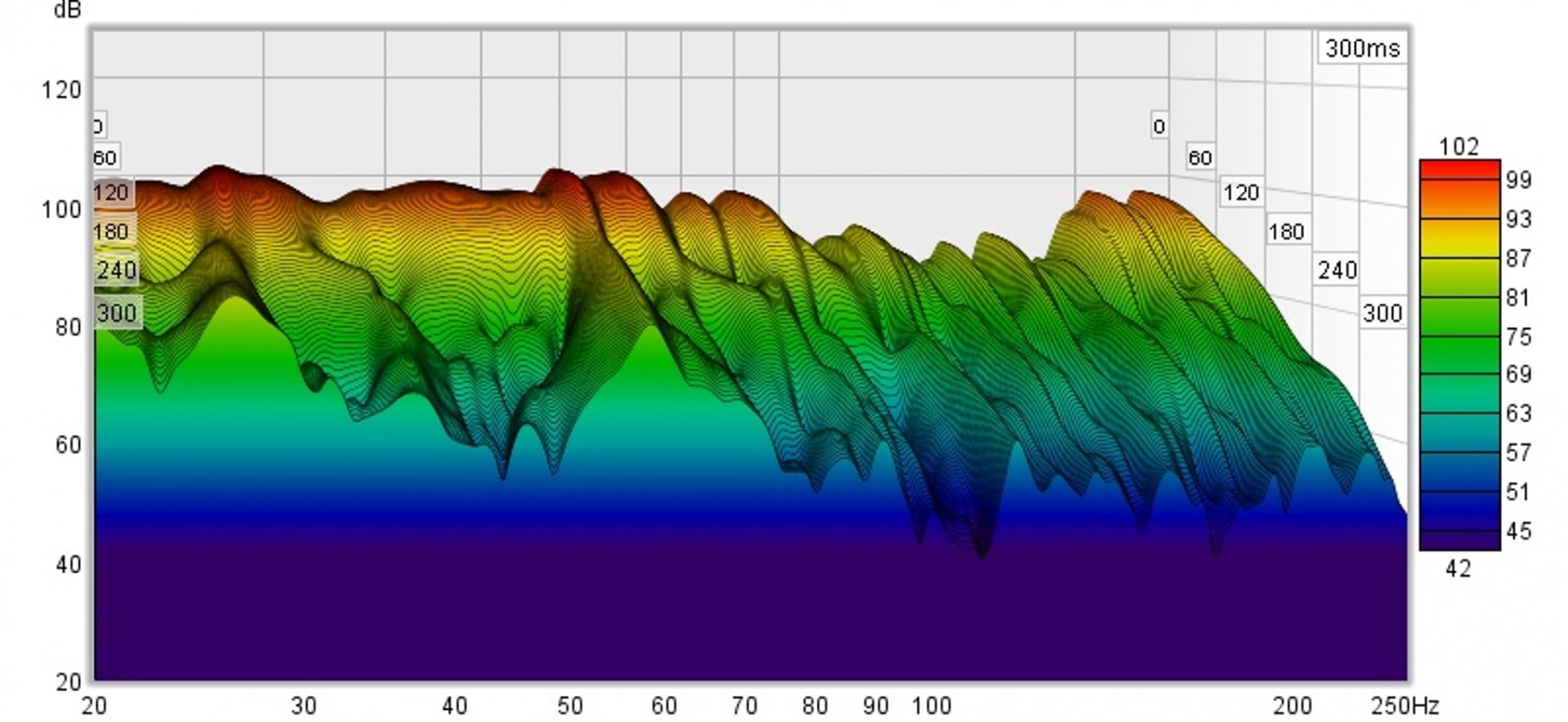

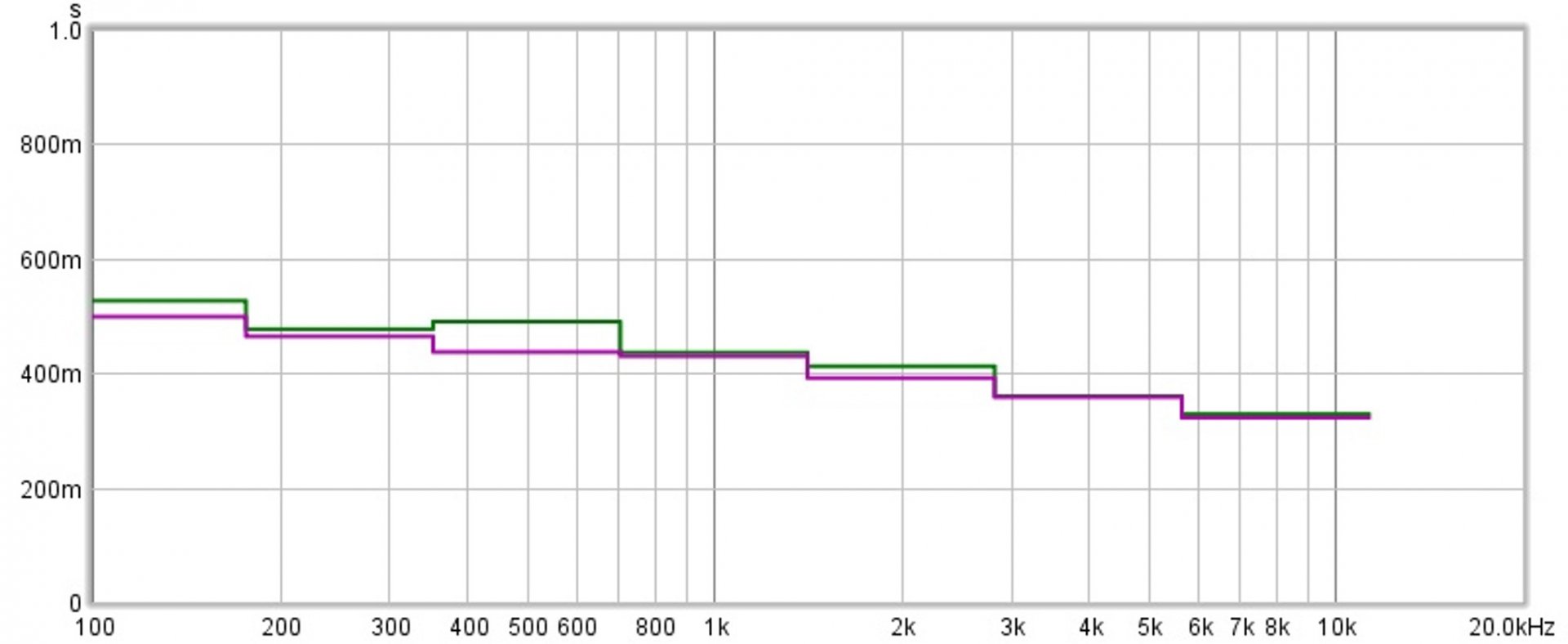

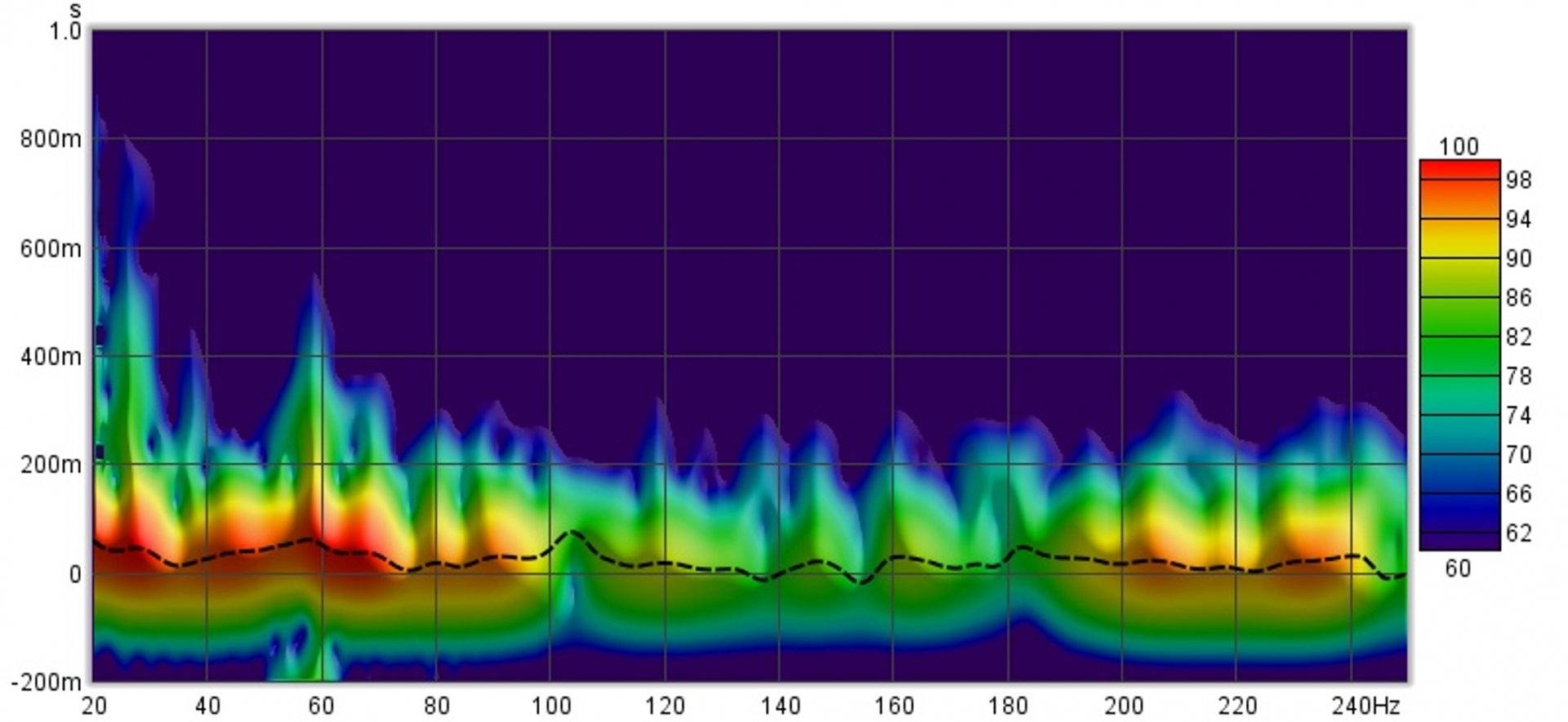

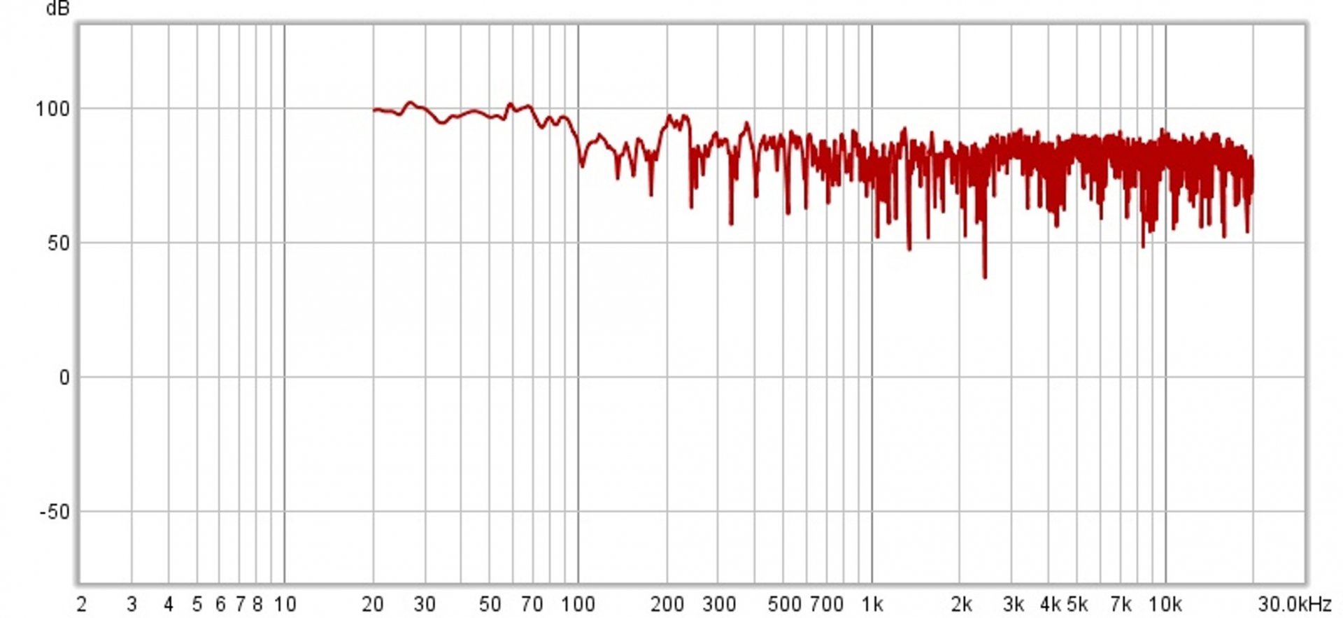

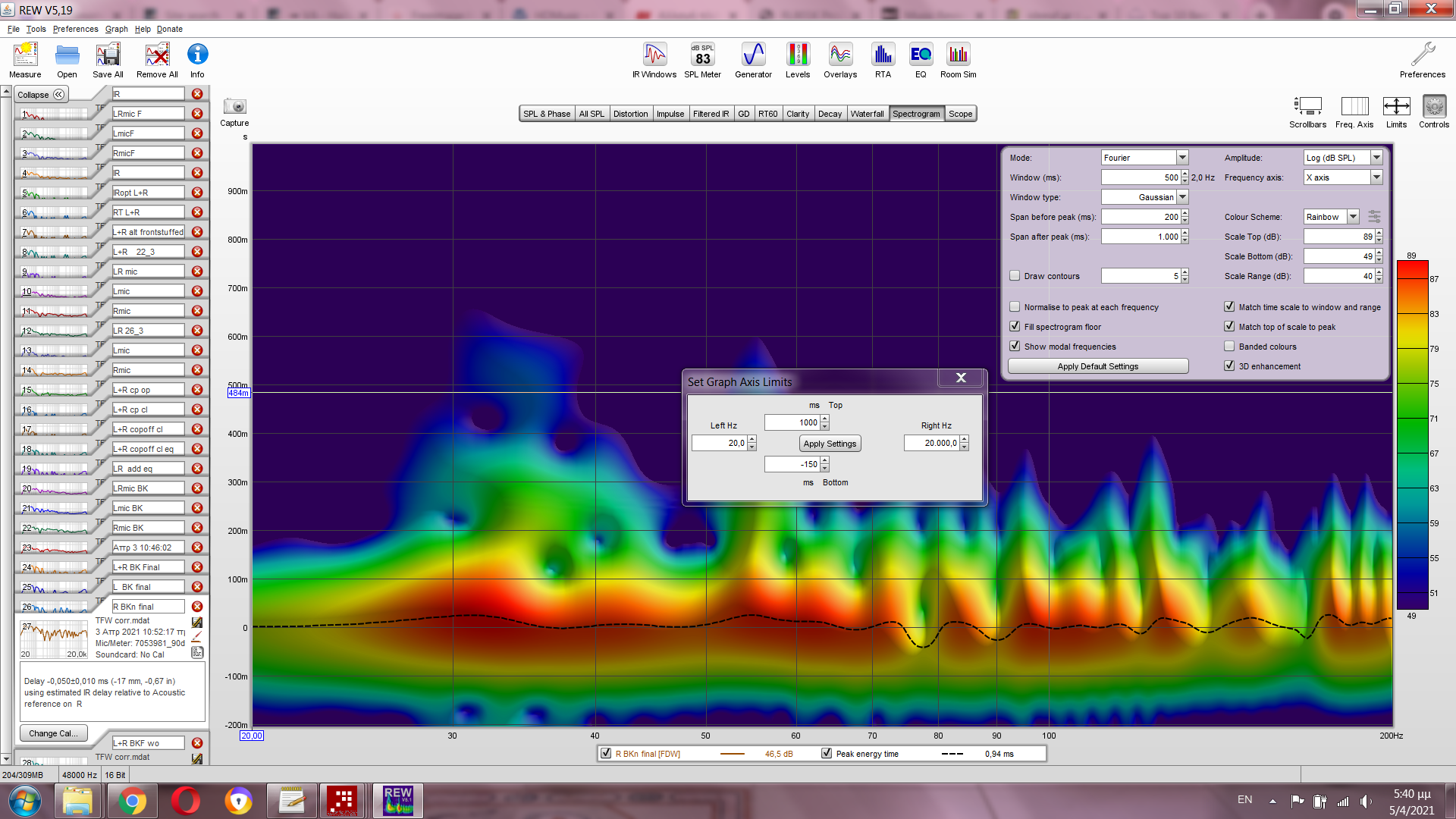

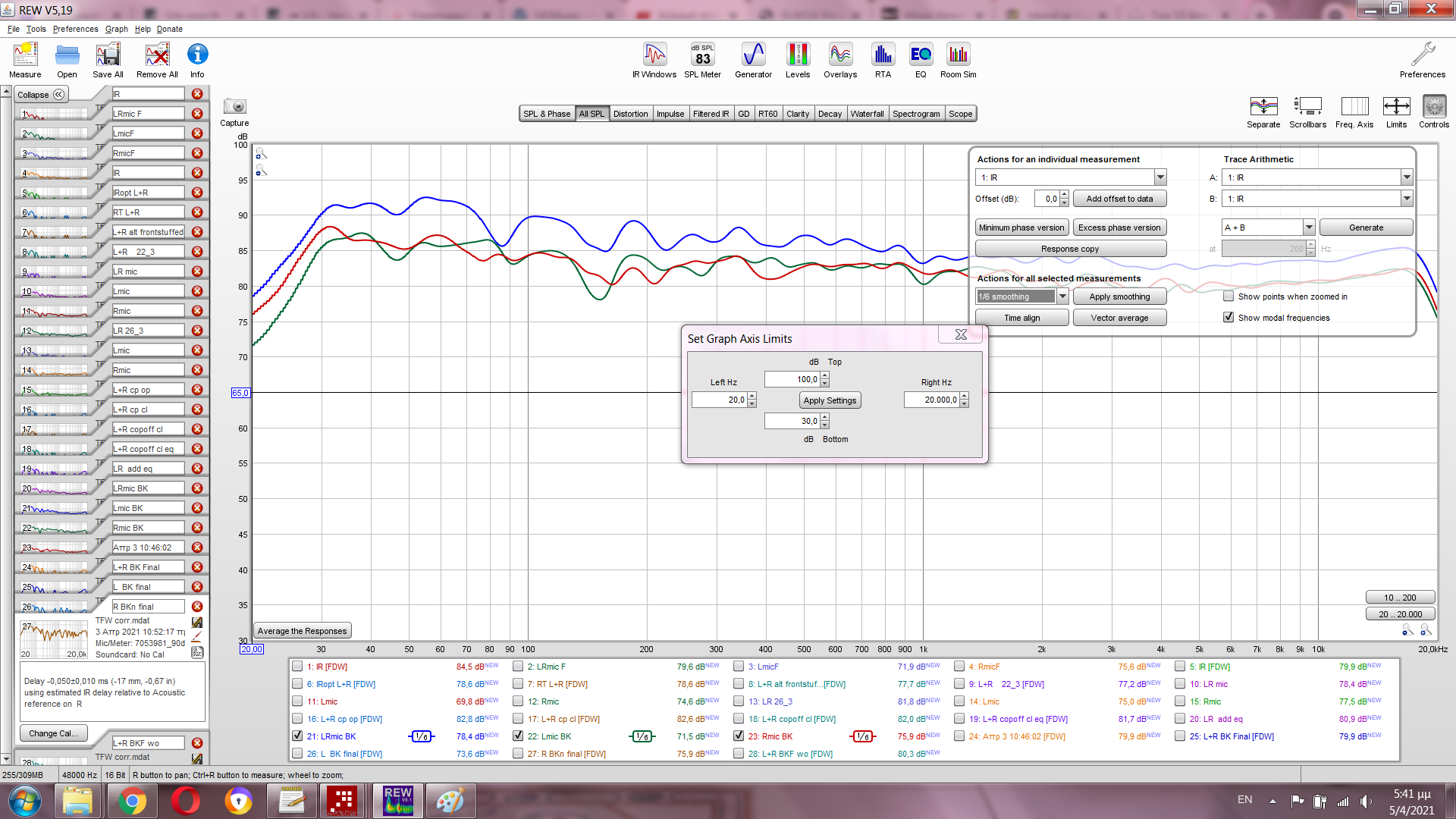

Τελικά ήρθε το umik1 και πήγα πρωί πρωί και το πήρα από τον Λάμπρου
Οι πρώτες μετρήσεις ,που ιδέα δεν έχω ,ότι έχω διαβάσει εδώ το πως γίνονται.
Να κλεισω το πάσο;
Βοηθάνε σε τίποτα οι μετρήσεις για να αποφασίσω;
59.510
145.900
Ε, δώσε μέχρι να δεις ομοιογένεια στο κόκκινο στο σπεκτρο.
Ένα μικρό θεματακι που έχεις στους ~25 και ~60 χερτζ, εκτιμώ πως δεν είναι ακουστό. Μια χαρά τα βλέπω.

Στην πρώτη εικόνα που έβαλες, άλλαξε τα όρια από 20-20k και στον κατακόρυφο άξονα από 50-110.
59.510
145.900
Το 100-200 φαίνεται ακόμα κι έτσι.
Υποθέτω πως η απόσταση ακρόασης είναι το κυρίως θέμα, είδωμεν.

Μετά τον φίλτατο Χρήστο και άλλος χρήστης με κλίμακες που δεν βολεύουν στην αξιολόγηση...Η παρατήρηση δεν γίνεται σε pm,επειδή είναι σκόπιμο να διαβάζεται από κάθε ενδιαφερόμενο χρήστη REW...
Δύο ενδεικτικά screenshots με τα παράθυρα Spectrogram και ALL SPL αντίστοιχα για τις επιθυμητές τιμές στις παραμέτρους:
Επίσης στην ενότητα RT60 οι μπάρες να οριστούν από το γνωστό εικονίδιο Controls σε εύρος 1/3 οκτάβας...
Ήδη πάντως διακρίνεται ζήτημα προφανώς από συνιστώσες ιδιοσυντονισμών γύρω από 25 Hz και 60 Hz αντίστοιχα...
