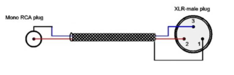

Τι γίνεται αν π.χ συνδέσουμε με αντάπτορα από rca->xlr τον Marantz sr 5013 με τα Genelec 8050a ;
Τση τάνας.
Χάλια μαύρα, αν δεν το ακούσεις δεν το πιστεύεις. Το είχα κάνει Demo πριν κατέβει σε έκθεση με μηχάνημα που δεν έβγαζε balanced (RCA) σε άλλο μηχάνημα που ήταν BALANCED (XLR). Και με αντάπτοραες πολύ ακριβούς. Χάλια. Τώρα γιατί; Δεν ξέρω, δεν έχω το background να το εξηγήσω τεχνικά.

Θα ήθελα μια εξήγηση και εγώ μιας και έχω από rca σε xlr και όλα παίζουν καλά.
Μήπως κάνουμε λάθος σε κάτι.

One half of the star-quad ties Pin 3 of the XLR to the shield of the RCA connector. The other half of the star-quad ties pin 2 of the XLR to the center pin on the RCA. The braided shield ties pin 1 of the XLR to the shield of the RCA.
Using this special wiring, a ground-loop between the two audio devices will produce a current in the braided shield, but not in the audio signal lines. This keeps ground-loop currents out of the critical signal lines and greatly reduces the potential for interference. The separate connection from the RCA ground to pin 2 of the XLR provides a dedicated path for the audio ground reference. This wiring leverages the common-mode rejection of the balanced XLR input to reduce conducted interference.
To reduce magnetic interference, the audio signal is carried on two twisted pairs arranged in a star-quad configuration. This star-quad configuration provides immunity to hum-inducing magnetic fields produced by nearby electronic devices.
This cable provides the best method for directly interfacing an unbalanced output to a balanced input. "

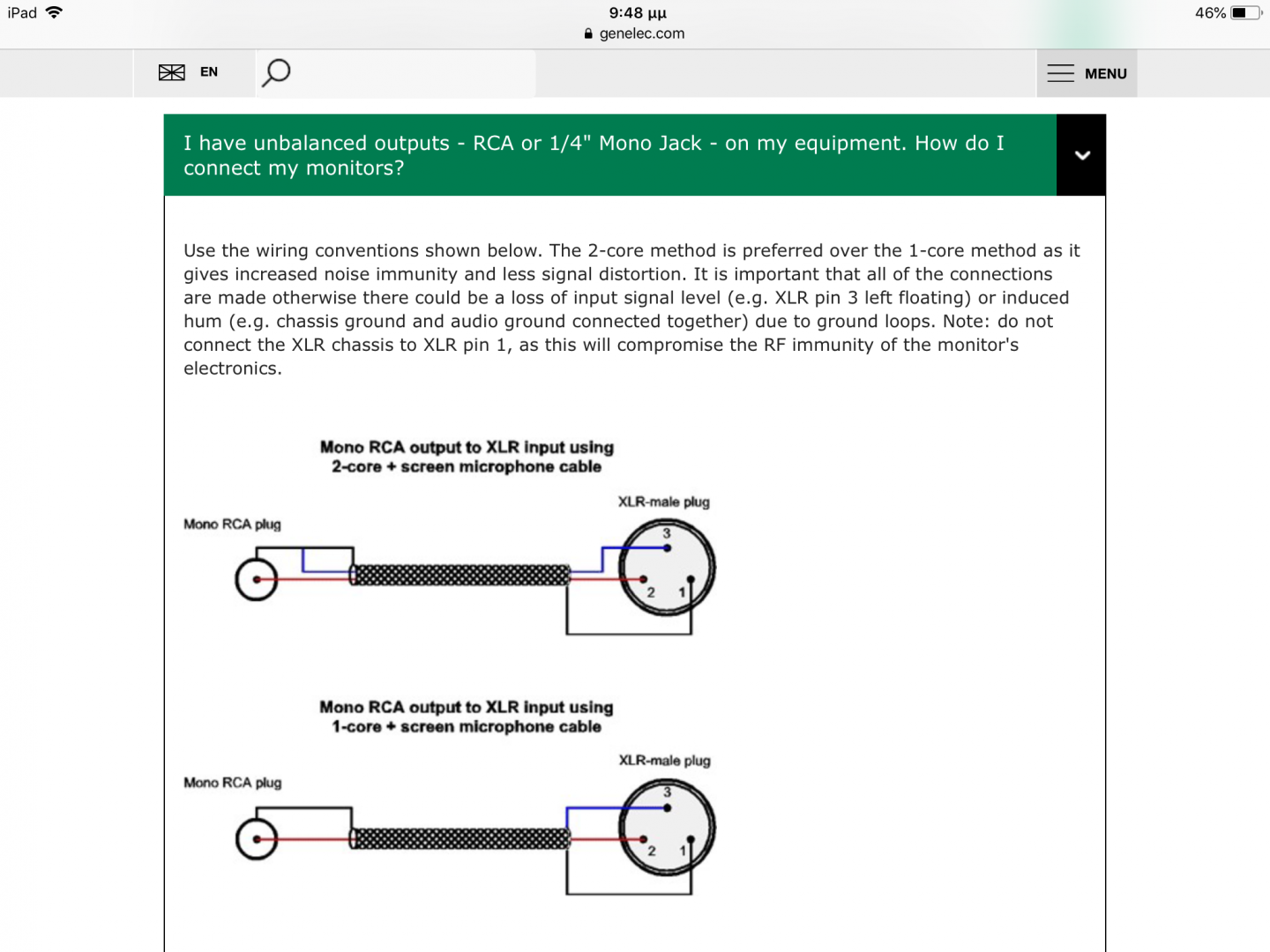

Από το site της genelec
Αν δε θες να ακούσεις τι σε λέμε για να μάθεις πως δουλεύει σωστά, δεν υπάρχει κανένα πρόβλημα, κάντο έτσι.
Σωστό είναι το σχηματακι αυτό της τζενελεκ, δεν είναι λάθος, κι ας έχει ground loop δε πειράζει, λεπτομέρειες, σιγά μην εξηγούμε και τα βασικά τώρα.
1 ground 2 hot 3 cold, αυτά είναι τα XLR, προσωπικά πρέπει να έχω κολλήσει μερικές χιλιάδες τέτοια βύσματα, εδώ και 15 χρόνια, δε μου χρειάζεται σχήμα για να ξέρω που να κολλήσω τι, είτε σε XLR είτε σε RCA.
Κι όμως, για να κάνω XLR από rca, χρησιμοποιούσα ή di box ή μετασχηματιστές της λουνταλ ή και καλύτερους μετασχηματιστές, ναι, υπάρχουν και καλύτεροι, έχω μια αρμαθιά λουνταλ στο ντουλάπι, και πάνω από 2 ντουζίνες άλλης φίρμας μετασχηματιστές, μέχρι και για ψηφιακό σήμα, διότι ναι, μετατρέπουν το spdif σε aes ebu, αλλά όχι στο pro που έχει άλλη τάση και μερικά διαφορετικά μπιτς, εκεί θες το αντίστοιχο di box σε ψηφιακό επίπεδο, δηλαδή ultra match pro.
Τες πα. Διάβασμα. Χρειάζεται διάβασμα, τίποτε άλλο.
