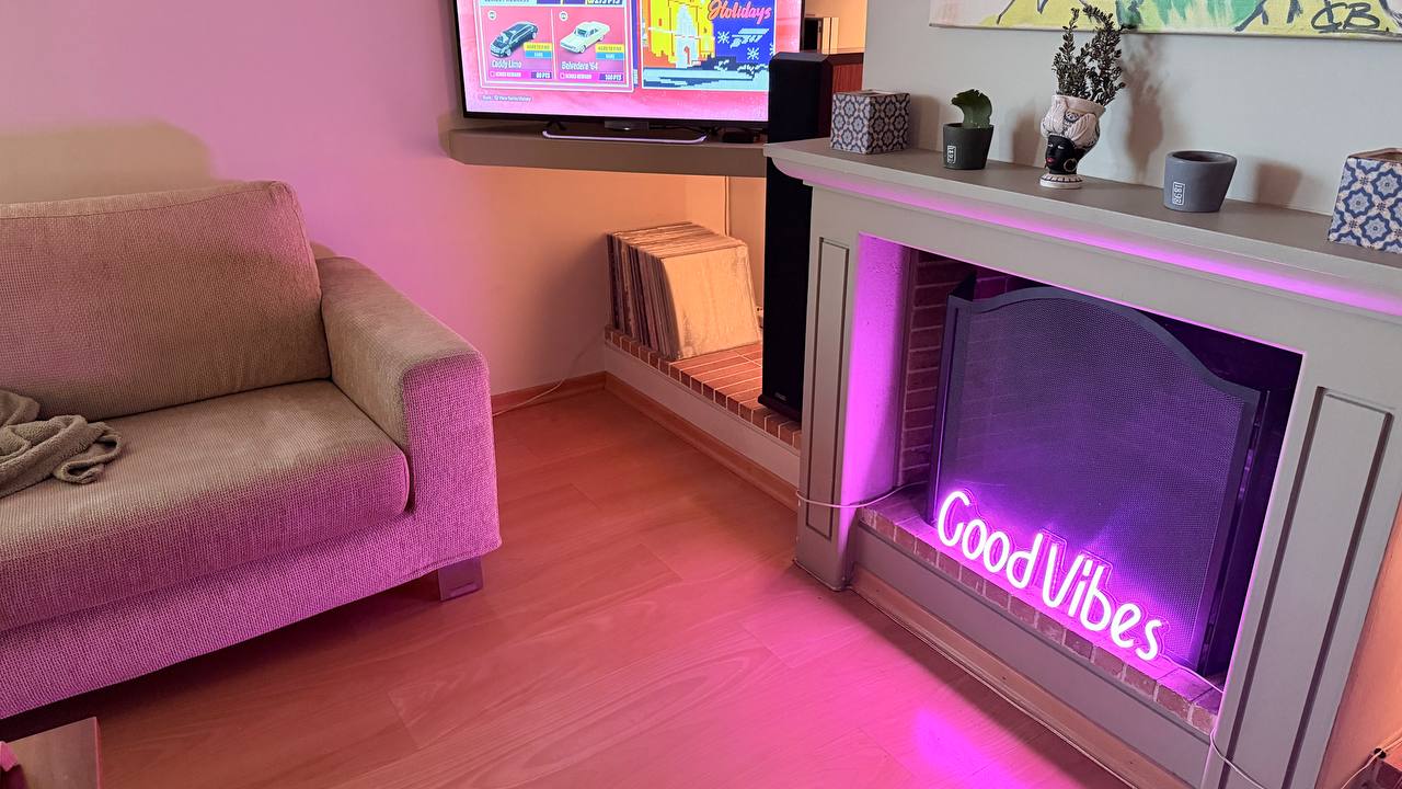

διαβαζω κατι κουφα και πραγματικα δεν καταλαβαινω.... αλλος να βαλει sub μεσα στο τζακι
Σιγουρα δεν καταλαβαινεις οταν παρουσιαζεις την τοποθετηση ενος sub μεσα σε ενα τζακι που δεν χρησημοποιειται ποτε, ως δραστικη αλλαγη του χωρου, στην ιδια μοιρα με το γκρεμισμα του τζακιου η τη αφαιρεση ζωτικης σημασιας εξοπλισμου που χρησημοποιειται καθημερινα και που κανενας δεν προτεινε η θα προτεινε ποτε να αφαιρεθει.
Πολλες φορες εχουν γινει τετοιες προτασεις εδω γιατι εδω ειναι ενα φορουμ που αφορα τον ηχο και τα τζακια χαλανε τον ηχο. Το οτι προτεινεται κατι δεν σημαινει οτι πρεπει ντε και καλα να γινει η οτι δεν γινεται διαφορετικα.
Δεν βοηθάς.
Ζητάς τρόπους να βελτιωθεί ο ήχος σου.
Να αλλάξεις τον ενισχυτή δεν θες.
Να αλλάξεις θέση ηχείων δεν θες.
Να βάλεις subwoofer δεν θες.
Να αλλάξεις ηχεία (μόνο αυτό βλέπω να θες).
Πες, θέλω σώνει και καλά να πάρω άλλα ηχεία. Μην ασχολείστε με άλλα πράγματα.

Ας ξεκινήσουμε από τα βασικά, η θέση των ηχείων βάση χώρου δεν μπορεί να αλλάξει.
Το να βάλω sub δεν ήταν ποτέ στις επιλογές μου, ούτε ρώτησα ποτέ κάτι για sub, έχω την νοημοσύνη να καταλάβω ότι αν βάλω ένα sub θα έχω έξτρα δύναμη στις χαμηλές συχνότητες. Επίσης προφανώς και δεν θέλω να αλλάξω ενισχυτή εφόσον δεν έχω σκοπώ να προσθέσω sub, αλλιώς δεν υπολείπεται σε κάτι ο ενισχυτής μου. Το αρχικό post αναφερόταν σε ξεκάθαρη αναβάθμιση στα ηχεία βάσης με ερώτηση για το αν κάποιος έχει να προτείνει κάτι άλλο, από αυτά που είχε να προτείνει ο πωλητής ή γενικά να προτείνει κάποιο άλλο τρόπο που μπορώ να βελτιώσω τον ήχο (χωρίς να γίνει ανακαίνιση στο σαλόνι μου). Δεν βρίσκω κάτι κακό σε αυτό, έδωσα όλα τα δεδομένα μου, έδωςα μια καλή εικόνα του χώρου μαζί με μια κάτοψη για να είναι πιο ξεκάθαρα ο χώρος και ρώτησα τι έχει να προτείνει ο καθένας βάση αυτών των δεδομένων. Είμαι ανοιχτός στο να κάνω sound treatment στον χώρο αλλά όχι στο να κάνω ανακαίνιση. Νομίζω πως εξαρχής είναι ξεκάθαρο ότι θέλω να αλλάξω τα ηχεία βάσης και ρωτάω για επιπρόσθετες επιλογές από αυτές που μου είπαν στο κατάστημα Ωδές, αν αυτό δεν έγινε κατανοητό ζητάω συγνώμη.

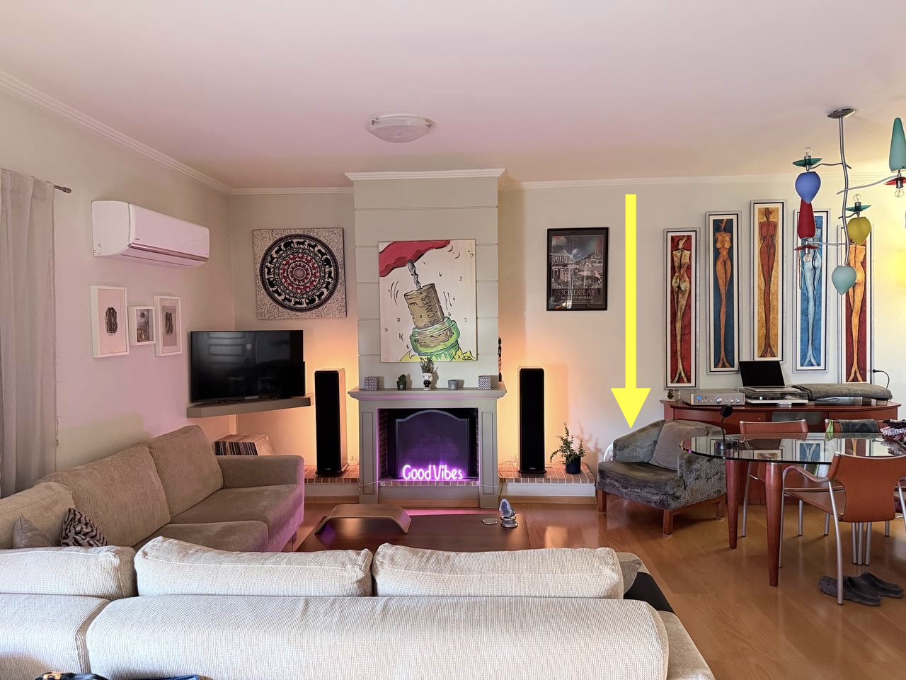

Τα ηχεία είναι σε τελείως λάθος θέση.
Κανένα ζεύγος ηχείων δεν θα παίξει σωστά.
Αν δεν θες να αλλάξεις την θέση της tv, και αυτή δεν βρίκεται φυσικά σε σωστό σημείο,
μοναδική λύση είναι να τοποθετηθεί το αριστερό ηχείο κάτω από αυτήν.
Η απόσταση δηλαδή τους ενός από το άλλο να είναι μεγαλύτερη των δύο μέτρων.
Καλό θα είναι να κοιτάξεις σε ηχεία βάσης ή ραφιού, με συνδιασμό sub.
Αν μπορείς να τοποθετήσεις έστω και αυτά που έχεις όπως αναφέρω (αν γίνεται αυτό εννοείται), θα δεις διαφορά.
Μικρή κλίση επίσης ώστε να βλέπουν την θέση ακρόασης.

Σημείωση.
Ο κατασκευαστής και κάθε κατασκευαστής ηχείων, υπολογίζει εκτός των άλλων, ακριβώς και σε πιο ύψος θα πρέπει να τοποθετηθούν τα μεγάφωνα.
Στην προκειμένη περίπτωση, τα τουίτερς βρίσκονται σε διαφορετική θέση από το επιτρεπόμενο. Αρκετά δλδ πιο πάνω. Ένας ακόμη λόγος που σε ενοχλούν!

Σημείωση.

Σημείωση.
Με τα τουιτερ ψηλοτερα, και τη θεση ακροασης σε γωνια μεγαλυτερη απο 10 μοιρες στον καθετο αξονα, η αποκριση θα παρουσιαζει βυθιση στην συχνοτητα κροσοβερ, η κοπωση στις υψηλες οφειλεται στον συνδυασμο μεταλικου τουιτερ (τα οποια εχουν συνηθως εντονα break up modes) με τις τονισμενες υψηλες. Δεν νομιζω οτι η βυθιση στις μεσουψηλες ειναι υπαιτιες για αυτο.
Ωστοσο, αυτο ειναι αλλο ενα προβλημα που λυνεται απο ενα ζευγος ηχειων με ομοαξονικη διαταξη (βλεπε Kef)
